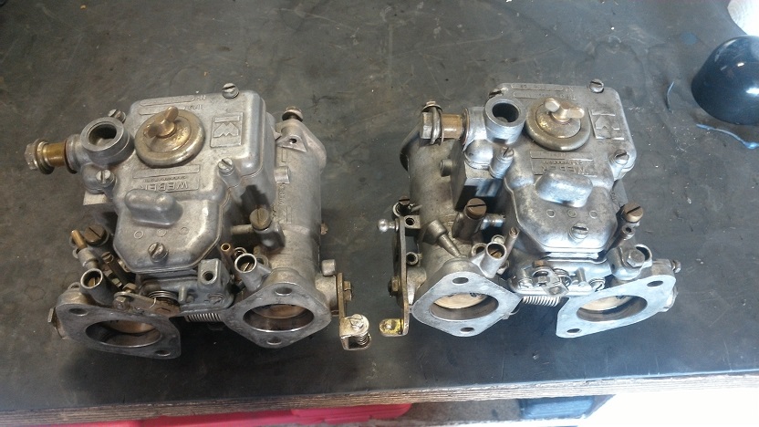

Je viens de déposer la rampe de la GrN ainsi que celle de ma bleue. Les deux sont sur l'établi.
Pffff, ils sont marron les carbus de la GrN
Faut que j'essaye de les nettoyer en surface.
Pour info, je viens de tester les pompes de reprises.... ( Mes fringues sentent encore l'essence
) Ça gicle bien mais un carbu gicle avec un peu de retard par rapport a l'autre

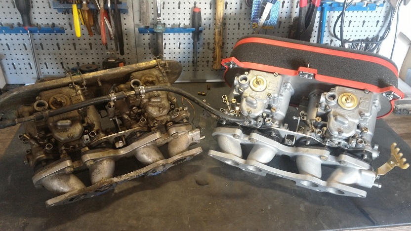

Aujourd'hui, j'ai pris la décision de changer de carburateurs
J'ai démonté la rampe de ma bleue ainsi que celle de la GrN
Une fois les deux posées sur l'établi, je me suis dit que je ne pouvais pas monter ça comme ça
C'est vraiment trop cracra
J'ai fini le démontage et après avoir vidé une bombe de nettoyant frein et frotté un peu à la brosse à dent, c'est déjà plus propre
L'idée était de ne pas toucher les réglages puisque ces weber fonctionnaient très bien. Mais il y a quand même un an qu'ils n'ont pas tourné et que les joints ont dû sécher
J'ai juste ouvert les cuves pour voir si tout était bien en place et bien serré. Vu la position des flotteurs, les niveaux de cuves sont très important mais je n'ai rien touché
Je voulais mettre un peu d'essence et faire gicler les gicleurs de pompe mais j'ai oublié
J'ai aussi oublié de vérifier que les papillons masquent bien la lumière....

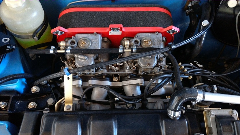

J'ai donc tout remonté sur l'auto
C'est pas si propre que mon autre rampe mais si ça pouvait marcher ....
Démarrage de l'auto. Réglage synchro. Ralenti stable. J'ai pas mal dégrossi les réglages de richesse une fois que l'auto est montée en T°.
J'ai quand même jeté un œil aux gicleurs... Tout est d'origine.... J'ai tenté de monter des 65F21 a la place des 62F21.... Je sais pas si je me fais une fausse idée ou quoi mais j'ai trouvé que l'auto avait un bien meilleur ralenti (après avoir pas mal refermé la vis) J'ai fait tourner l'auto un bon 1/4 d'heure au ralenti sans avoir la moindre variation de régime
Bilan, ralenti a 900trs, une vrai horloge. A chaque appui franc sur l'accélérateur, je sents une hésitation d'une 1/2 seconde à peine
mais après, l'auto grimpe très fort dans les tours. Avant, l'accélération n'était pas si franche
Maintenant, il faut attendre d'avoir un chauffeur pour aller l'essayer
Quel est le risque d'avoir un niveau de cuve bien plus important que ce qui est préconisé ?

faut mieux avoir des carbu sale qui fonction que des carbu qui brille et qui broutebob_063 a écrit :Je viens de déposer la rampe de la GrN ainsi que celle de ma bleue. Les deux sont sur l'établi.
Pffff, ils sont marron les carbus de la GrNFaut que j'essaye de les nettoyer en surface.
Pour info, je viens de tester les pompes de reprises.... ( Mes fringues sentent encore l'essence) Ça gicle bien mais un carbu gicle avec un peu de retard par rapport a l'autre
je te le dit car je suis en plein dedans
