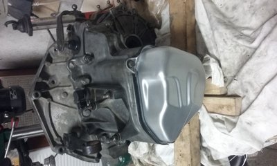

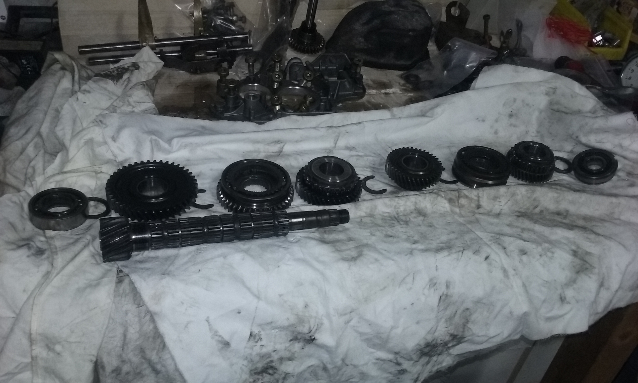

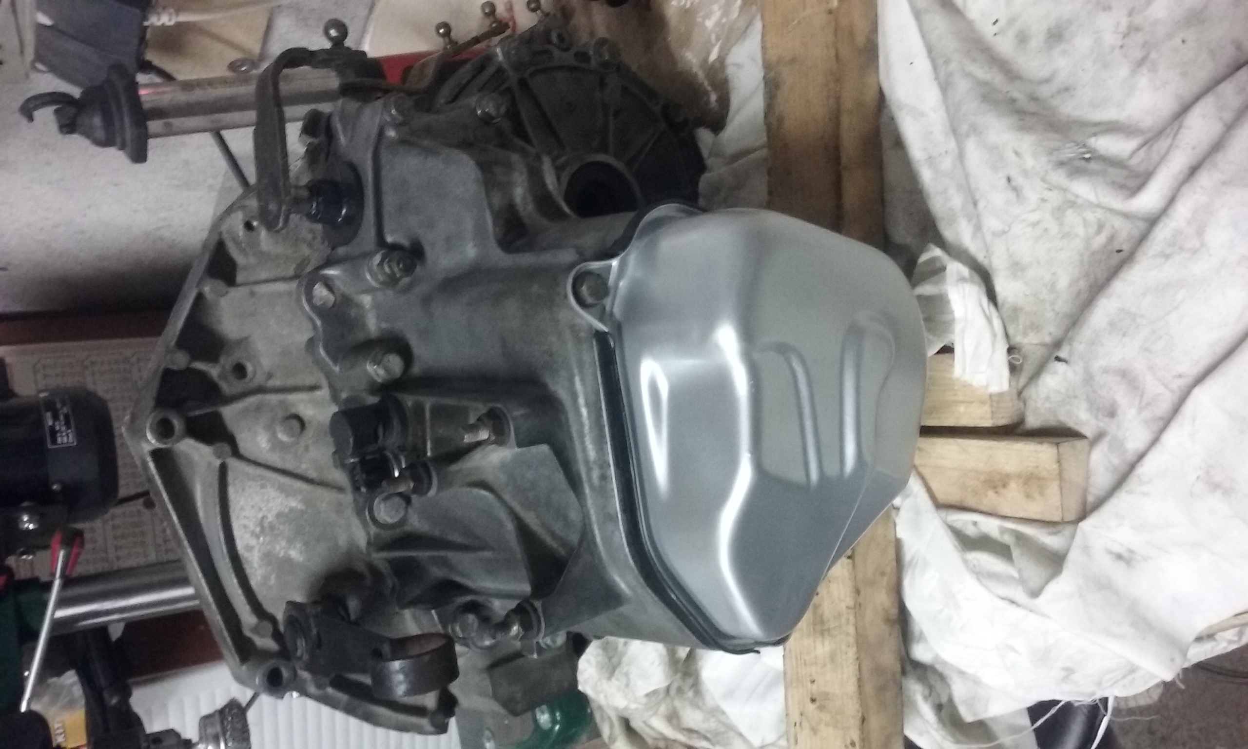

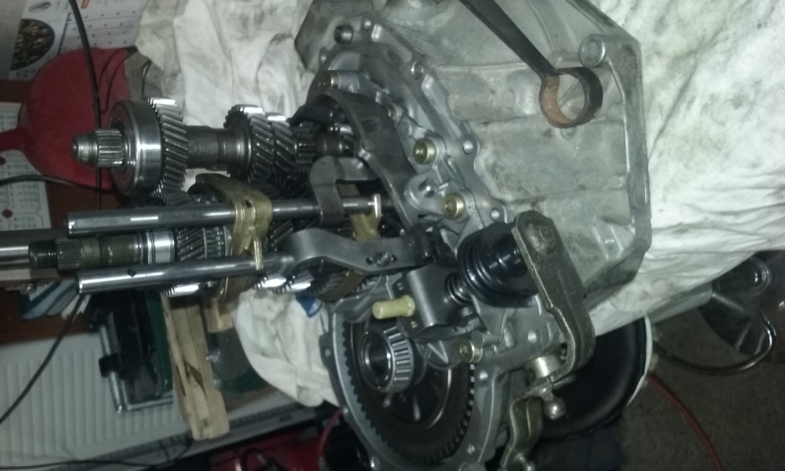

La boîte est ouverte,j'attends quelques bricoles de chez Peugeot pour remonter....la couronne tachymetrique qui a cassé au demontage <_< sinon juste la fourchette de 5 en acier à patins :mellow:

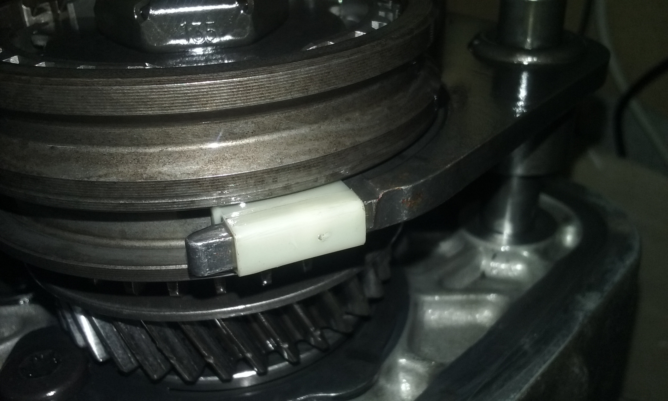

J'ai pas trouve de fourchette bronze pour la 5...temps pis je remonte comme ca :blush:

Oui mais curieux pour une ma 2e génération :huh:

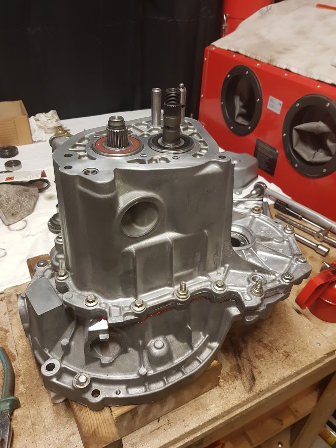

Ça se remonte :)

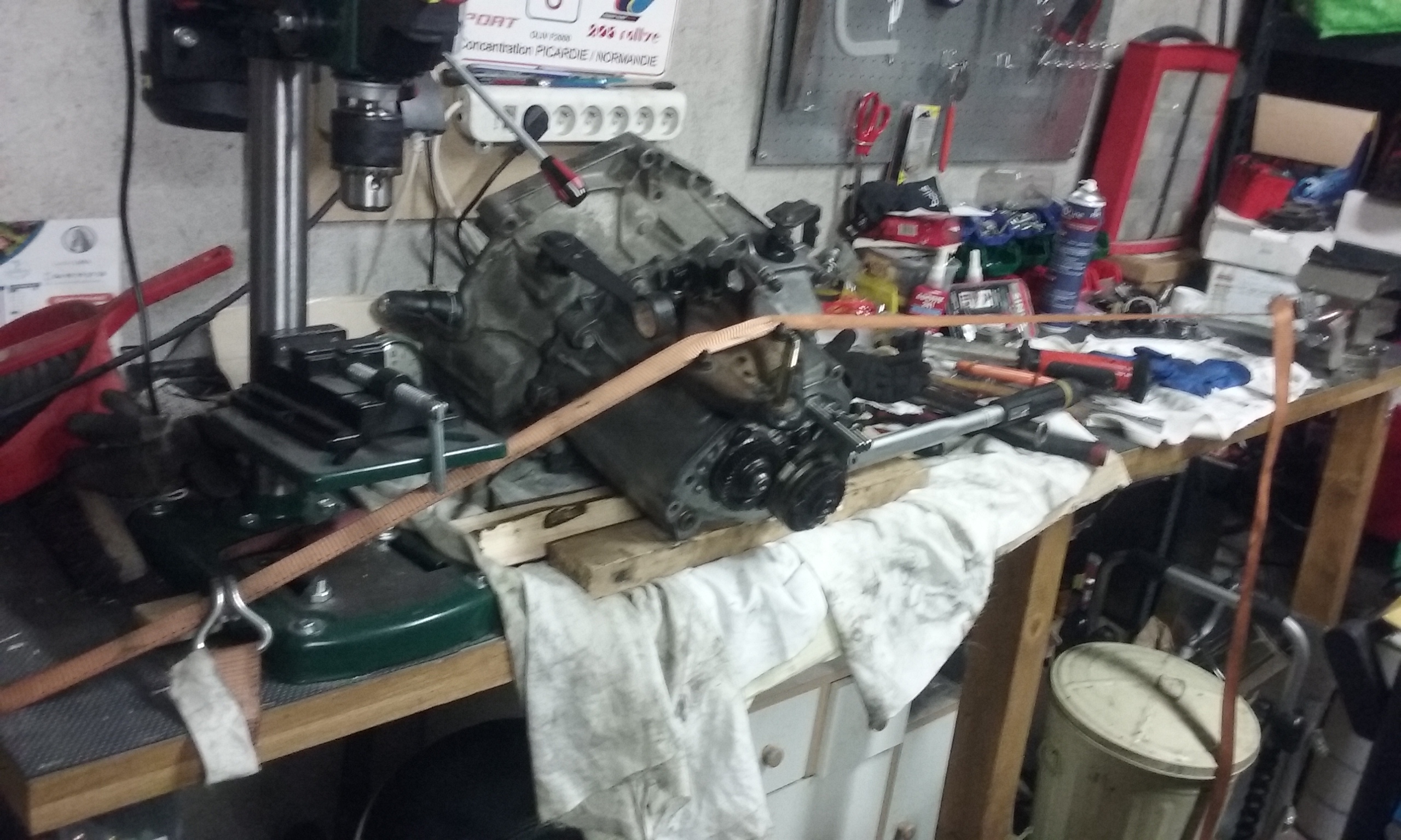

Roulements et bagues de syncro remplacés,joints spi,goupilles,ressort PTS sur le sélecteur ,peintures pour le carter de 5 ainsi que le support boite, remontage ce soir :rolleyes:
J'ai du brider la boîte sur l'établi avec une sangle à cliquet pour serrer l'écrou de bout d'arbre secondaire :ph34r:

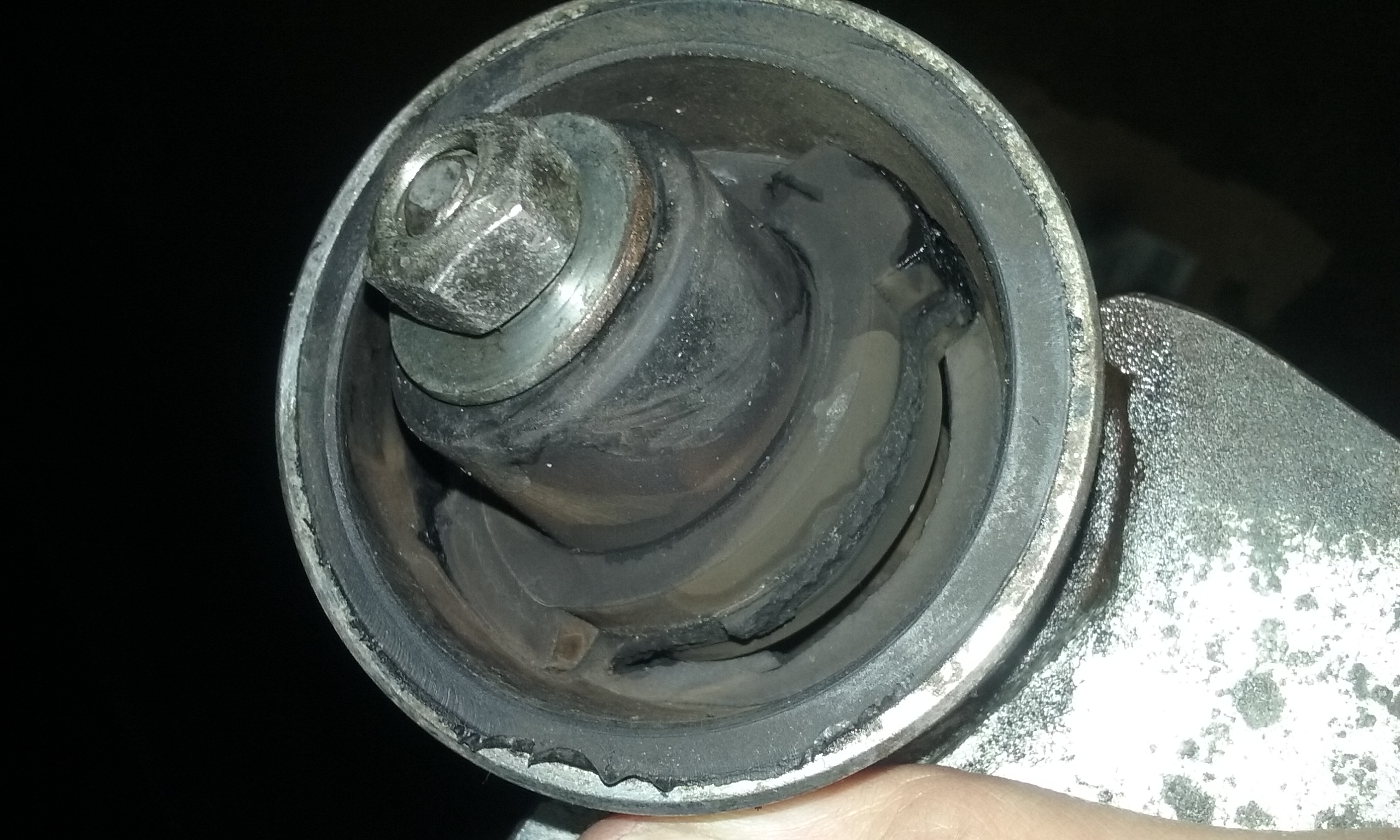

Silentbloc anticouple hs....même pas 2 ans et 20000 bornes :angry:

olivF2000 a écrit :Ça se remonte :)
:o le montage de l'espace :!: faut dire qu'il est copieux certaines fois cet écrou... Vive la version circlips qui se démonte presque à la pince à épiler. :mrgreen:

C'est clair 14 dan/m à passer :ph34r:

Et visser la boite dans l'etabli ? Ca marche pour la fixer non ?

jean a écrit :Et visser la boite dans l'etabli ? Ca marche pour la fixer non ?
:mellow: là c'est radial :lol: non pas essayé mais ca doit fonctionner :ok:

Perso, pour travailler sur des boites et surtout pour assurer facilement tous les désserrages et serrages, j'ai pris 2 ou 3 bouts de bois que j'ai vissé à une plaque… Pour finir, je visse la plaque à mon plan de travail et fixe la boite à ce support en bois :ok:
Faites le, c'est très vite bricolé et c'est génial pour travailler sur une boite de vitesse. Essayez….
