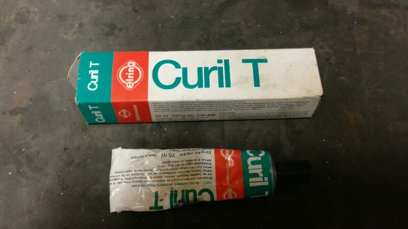

Question à la con mais pour étancher les 2 carters au remontage vous mettez quelle pâte?

Moi, j'ai 17° dans mon garage :p
Pour la pâte a joint, j'utilise de la Curil T
