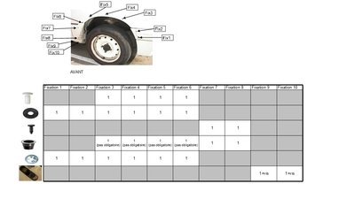

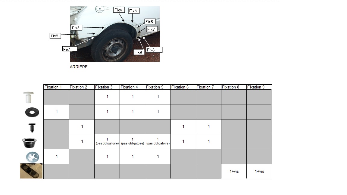

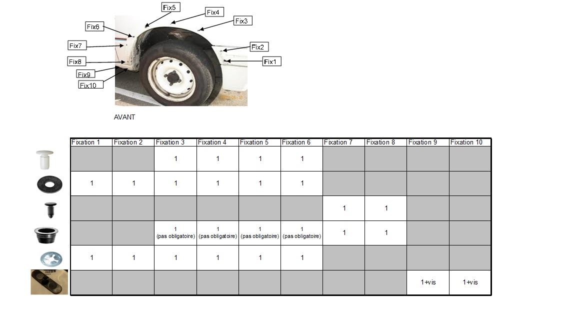

Voulant remettre les agraphes d'origine je souhaiterai avoir un plan de montage ou quelque chose dans le genre. Si quelqu un a CA de disponible?

Thomas84 a écrit :Personne peut me dépanner pour le montage origine des extensions. ( schéma de montage...)
Pas de soucis Thomas j'ai un fichier je le mets ici ce soir.

Pas de souci Thomas.Thomas84 a écrit :Oui j'ai tout reçu mais de mémoire je t'ai envoyé un MP. Et toi Jean Luc tu as bien reçu mon chèque
