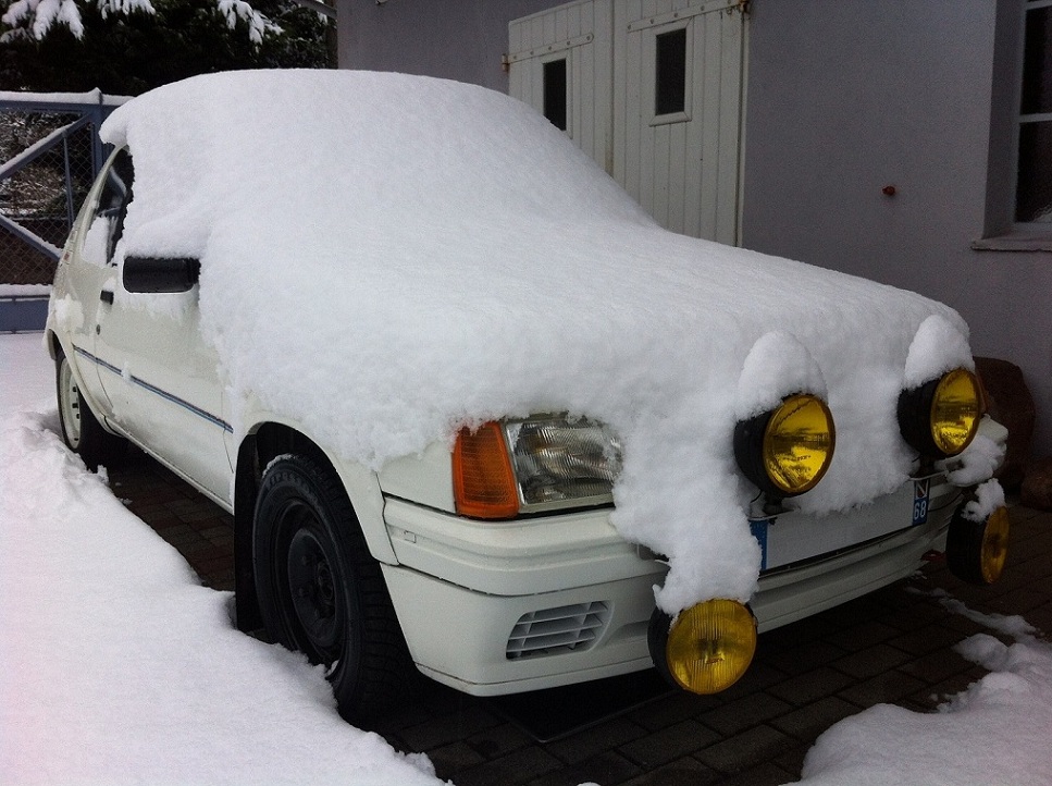

Ouais j'ai mis le turbo, je n'en pouvais plus de ne pas pouvoir rouler avecuxa67 a écrit :Et ben t'as pas chômé depuis que je suis passé te voir dis donc!!!
Maintenant elle est en configuration hiver -> pneus neige à l'avant et pneus été à l'arrière

Je pense aussibab59 a écrit :oh la belle photo sous la neige![]()

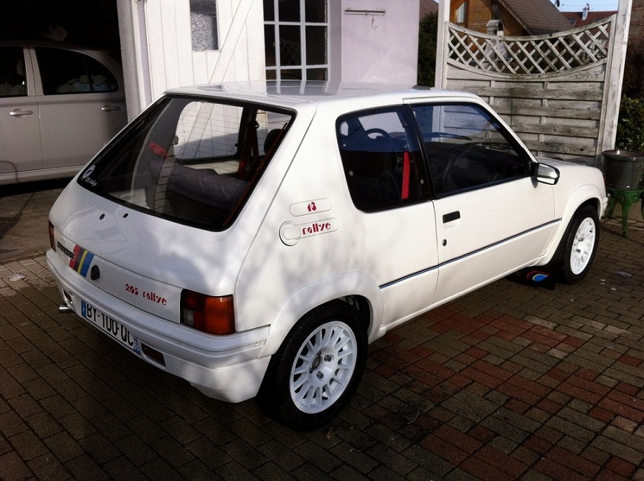

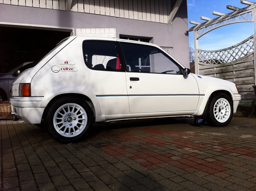

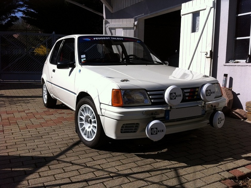

Un peu de nouvelles de la petite.
Elle a eu le droit d'avoir ses belles SL404 avec et des pneus neufs.
Vu que j'ai changé ma crémaillère par une que j'avais refaite, j'ai fait faire un parallélisme. C'est un vrai bonheur de rouler avec maintient ! Elle est beaucoup plus précise en courbe et ne se balade plus en ligne droite.
Il ne me reste plus qu'à changer tout mon circuit de freinage : mastervac, frein avant bosch, conduite en cuivre, durite aviation, limiteur de pression...
J'ai opté pour un limiteur de pression à la place de celui à inertie d'origine. Je pense le mettre dans l'habitacle à coté du frein à main. Le problème étant que je n'ai pas trop envie de percer la caisse pour faire passer la durite qui va à l'arrière. Je pourrais la faire passer au niveau du tablier en utilisant un trou déjà existant mais je ne souhaite pas la mettre sous la moquette.
Sinon, j'ai une autre option (un peu plus fun) -> mettre un frein à main hydraulique et faire passer la durite dans les passages de câbles d’origines.
Si quelqu'un a déjà fait ces montages ou a une bonne idée

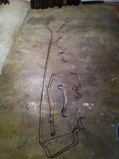

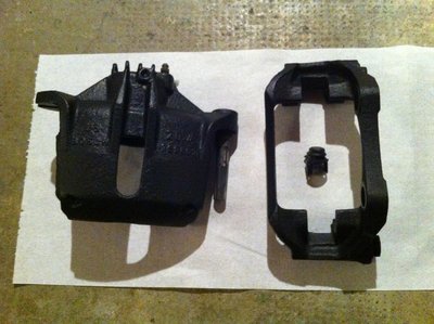

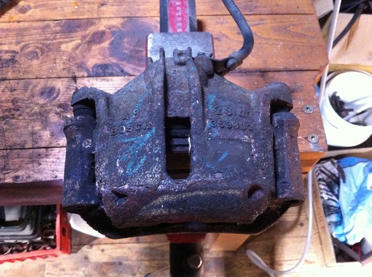

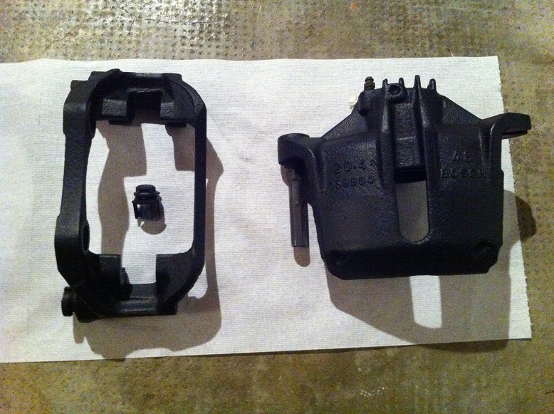

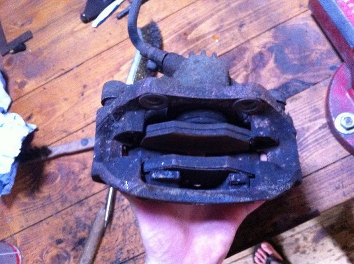

Toujours dans le but de fiabiliser l'auto, un nouveau système de freinage a été conçu. L'idée était de tout refaire et pré-monter pour pouvoir changer l'ensemble en un weekend.
J'ai également pris mes compressions, changé mon alternateur, refais un allumeur et fini par un passage au banc.
On commence les hostilités par la réfection d'une paire d'étirer de 206.
Pour mettre à la longueur les durites en cuivre et reproduire la courbure des durites d'origine, je me suis appuyé sur celles provenant de ma deuxième. Le plus long était de faire proprement les olives en bout de durite.

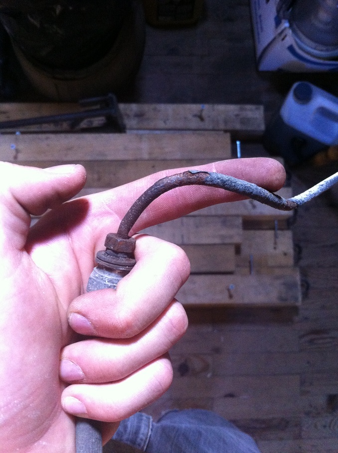

On peut voir l’état des anciennes durites…
Quelques nouvelles de la petite qui a eu pas mal d'améliorations depuis !

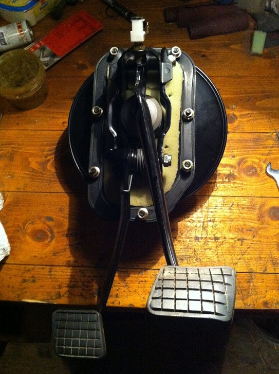

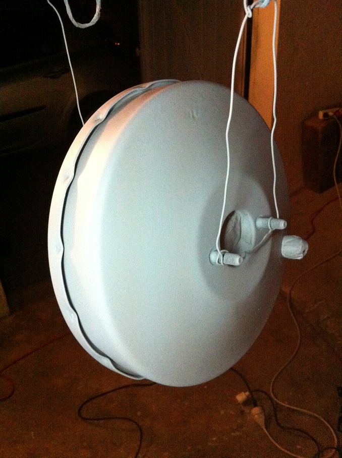

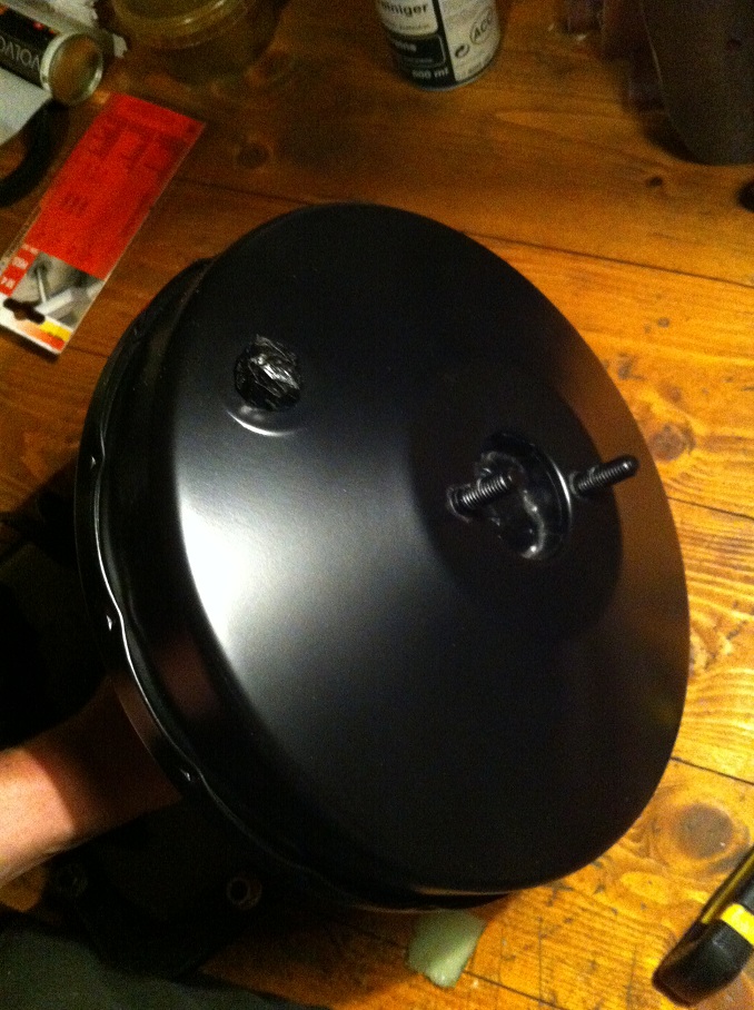

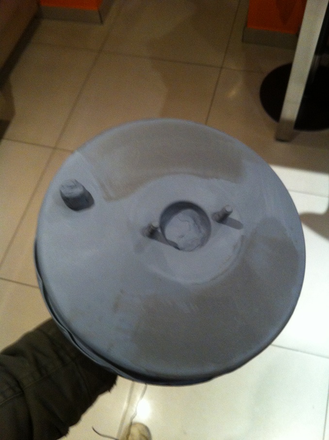

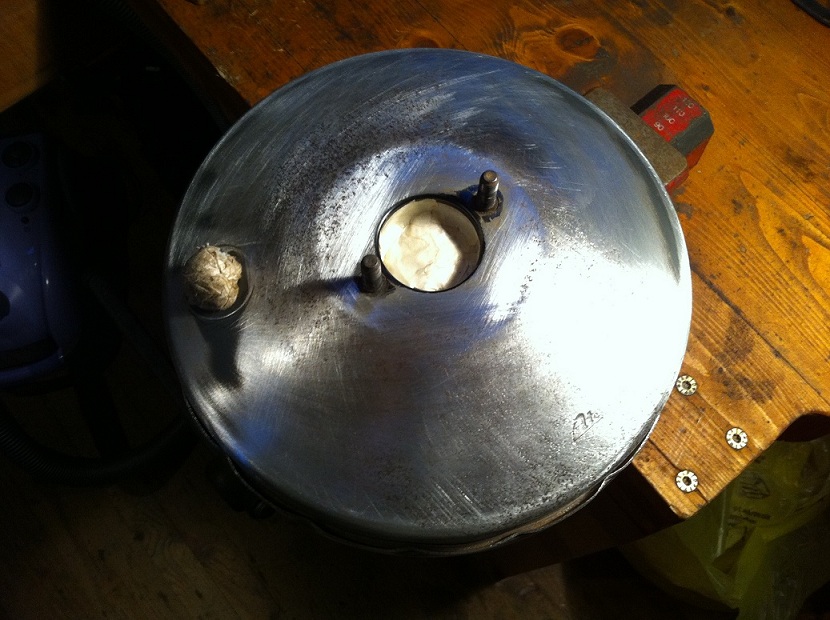

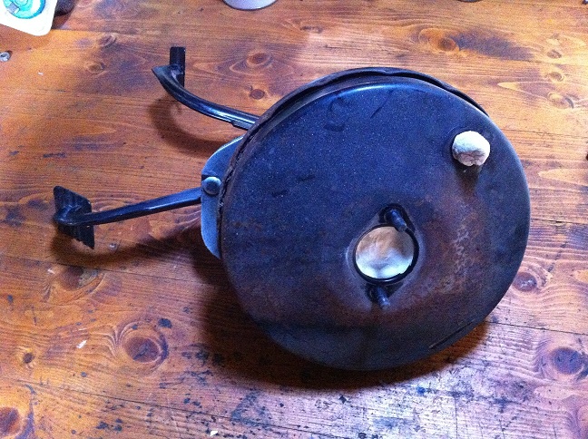

J'ai également refait l'esthétique d'un mastervac qui était en parfait état mécaniquement.
Le pédalier a été nettoyé, graissé et remonté sur le mastervac. J’ai également refais la mousse qui se place dans le pédalier.
