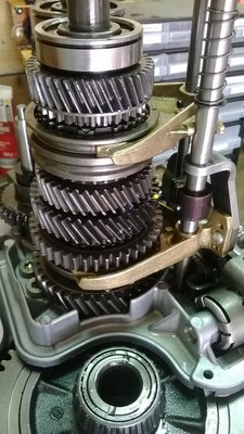

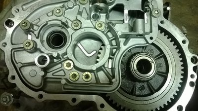

Salut à tous,
Les premier travaux d'hiver on commencés pendant les fêtes de noel avec le changement de la boite.
Boite qui a été récupéré auprès de PP part mon frangin lors de son trajet pour de la forezienne.
Voici le détail de la boite réalisé par PP:
_ base d'une boite de 306 repère 20CC28 avec son dif 13x59 (pignons MA5N)
_ empilage pignons MA5S en TBE sur arbre en 13
_ remplacement des fourchettes par du "tout bronze"
_ ressort verrouillage de Cde PTS
_ goupille de sélecteur neuve
_ joint carter de 5eme neuf
_ joint/soufflet de sélecteur de fourchette neuf
+ tout les contrôles nécessaire.
boite 2.jpg (71.87 Kio) Vu 2162 fois
Désolé je n'ai pas de photos lors du montage sur la voiture.
200 km effectué depuis le montage que tu bonheur, je ne sais pas si c'est psychologique ou pas mais j'ai l'impression d'avoir une nouvelle voiture <oo>
La boite à été mise sur la voiture avec l'aide de mon collègue présent à la forezienne Merci à lui :ok:
Prochain travaux montage des étrier de 206 D, il me reste plus qu'a acheter les plaquettes (j'arrive pas à me décider sur le model)
A+

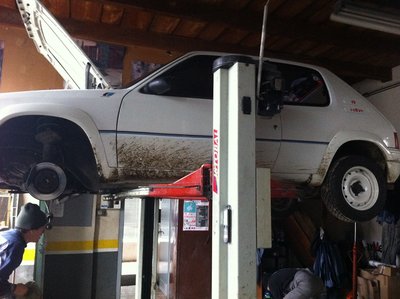

Si tu n'as pas de photo, moi j'en ai une :
Au départ c'était pour garder en mémoire l'état dans lequel tu mets cette voiture :lol:
Messages : 15041
Been thanked : 88 times
Re: La rallye de Marco71- Arrivée a bon port
Oh!......le cochon :o :lol:
