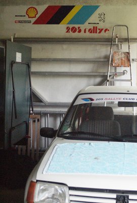

Quand tu t'em..rde les jours de pluie, tu refais la déco de ton garage

la déco correspond bien a l'auto qui y habite c'est sympa :ok: :ok: :ok:

bien sympa la deco claude :ok:
