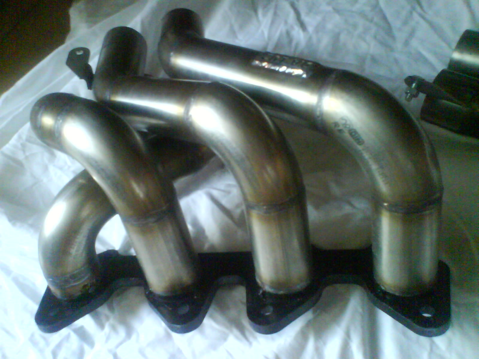

Bonjour, superbe montage.olivF2000 a écrit :j'avais 2 autres photos à mettre mais bizzare,l'uploadage du forum ne veut pas marchermes photos en jpeg sont à 200 ko et j'ai le message que c'est 256 ko maxi,comprends pas là
edit: c'est bon,le redimentionnement ne s'était pas fait correctement![]()
Donc,voici avec la pipe assemblée et ensuite avec la rampe de culbus
Par contre, comment as-tu fait pour boucher les puits d'injecteurs?

Saluttaxi a écrit :Bonjour, superbe montage.olivF2000 a écrit :j'avais 2 autres photos à mettre mais bizzare,l'uploadage du forum ne veut pas marchermes photos en jpeg sont à 200 ko et j'ai le message que c'est 256 ko maxi,comprends pas là
Donc,voici avec la pipe assemblée et ensuite avec la rampe de culbus![]()
Ce n'est pas moi qui la fait,ce sont des bouchons en alu rentrés en force avec du mastic par dessus

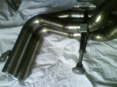

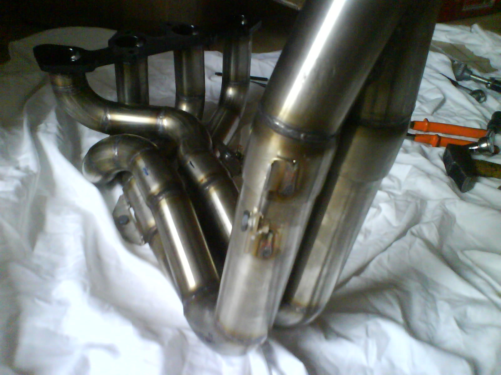

J'ai reçu aujourd'hui un colis avec dedans un spaghetti en inox
photos à venir

olivF2000 a écrit :J'ai reçu aujourd'hui un colis avec dedans un spaghetti en inox![]()
photos à venir
Daluz?

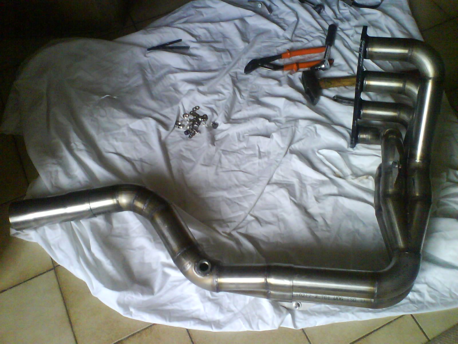

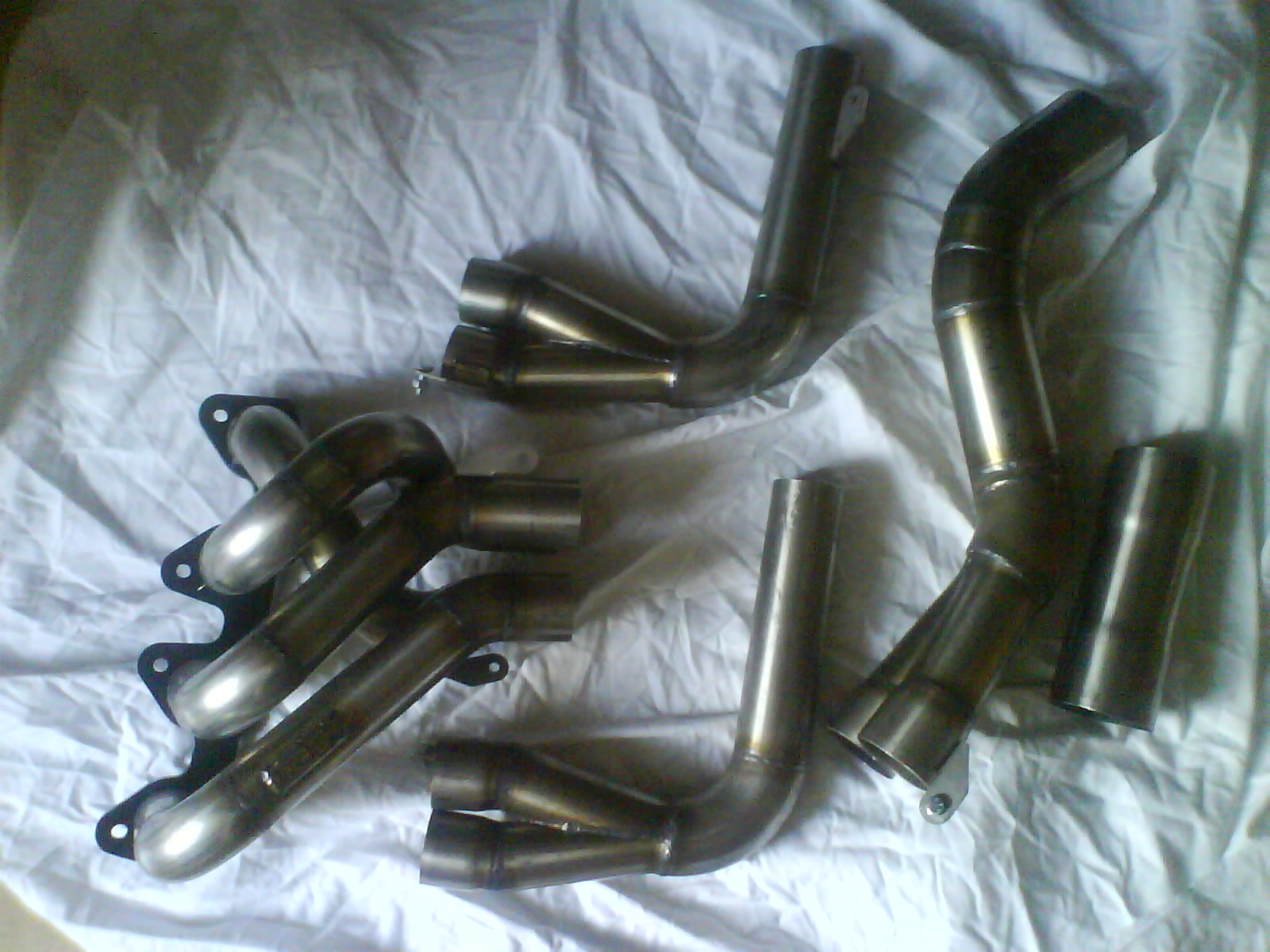

Hé oui,le spaghetti sauce Daluz
Donc ,reçu hier,et assemblé ce matin,ca tenait dans un petit carton
....la je me dis il doit y avoir un soucis quelque part

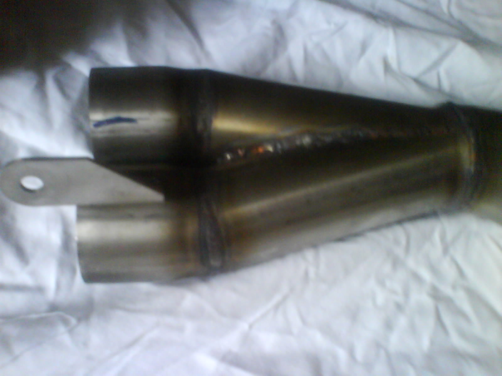

....j'ouvre direct à la poste pour voir ce qu'il y a dedans ...............hé oui,il est en 4 morceaux à assembler donc

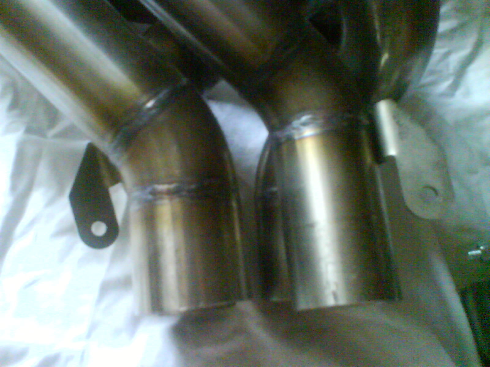

Du beaux boulot,il m'a joint avec un manchon pour adapter sur ma ligne grA
avec 2 pattes à souder,Steph j'ai du taff pour toi

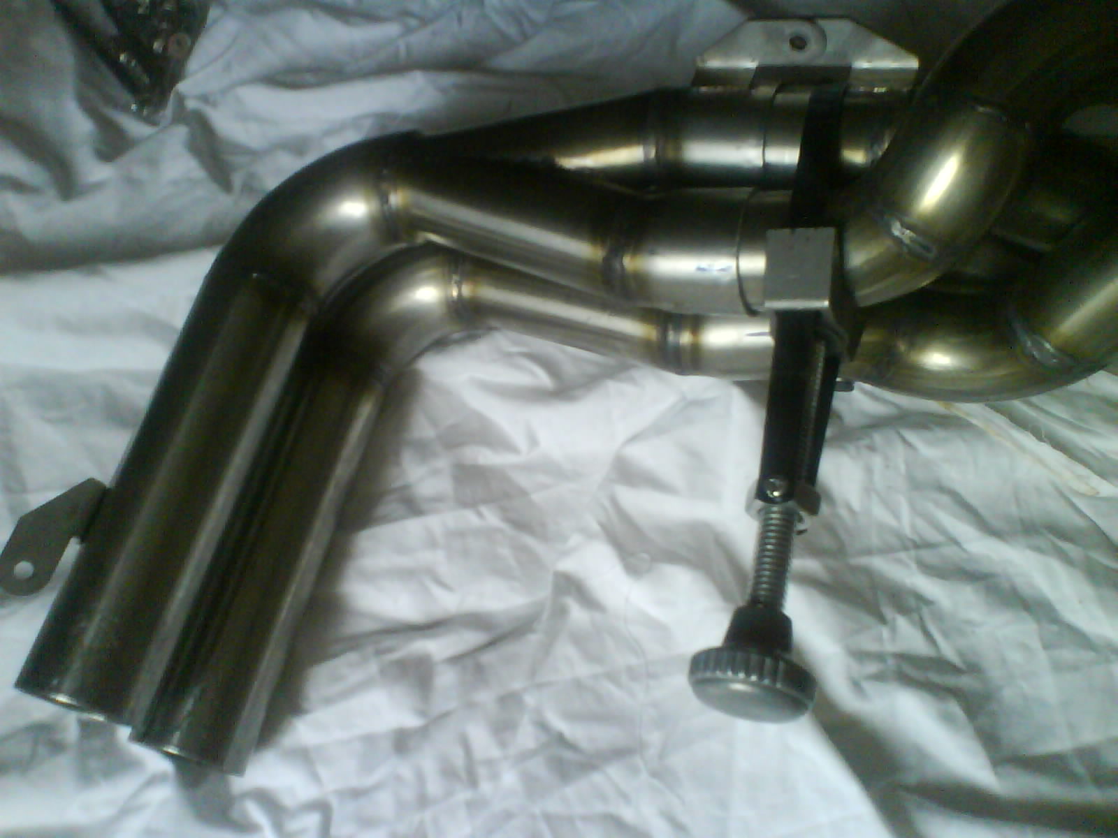

J'ai rajouté ma touche perso avec de la visserie titane,rondelles inox et écrous inconnel ,désolé,j'ai pas pu m'empécher

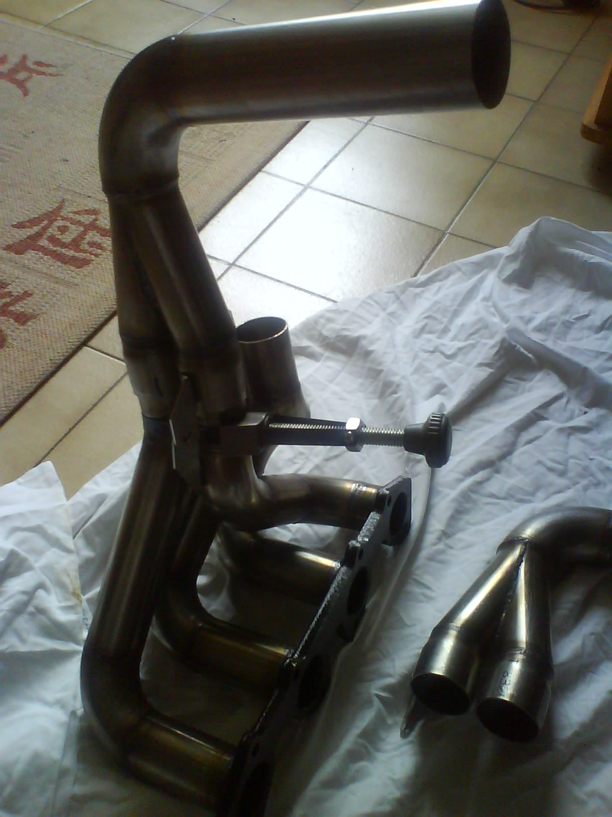

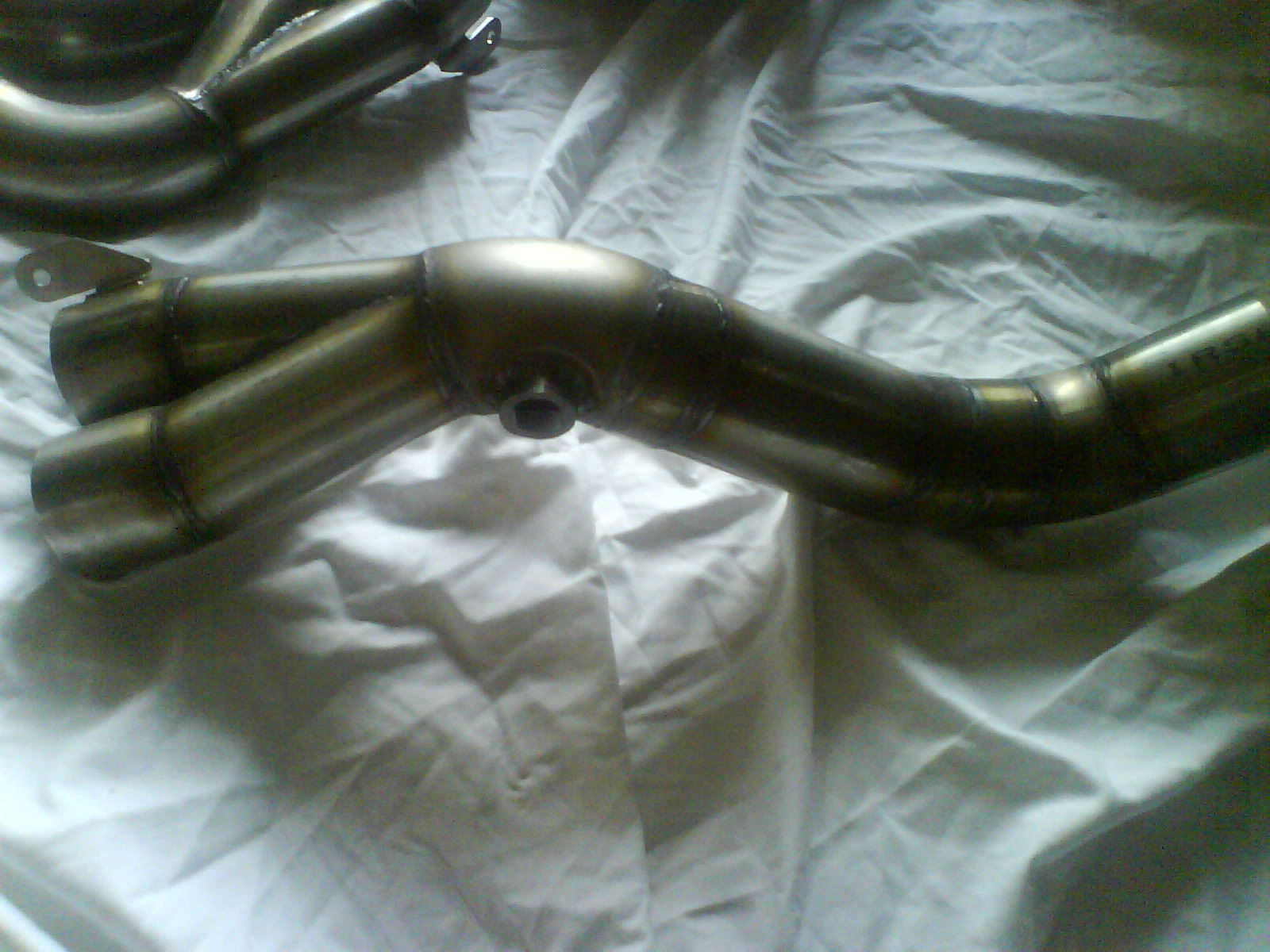

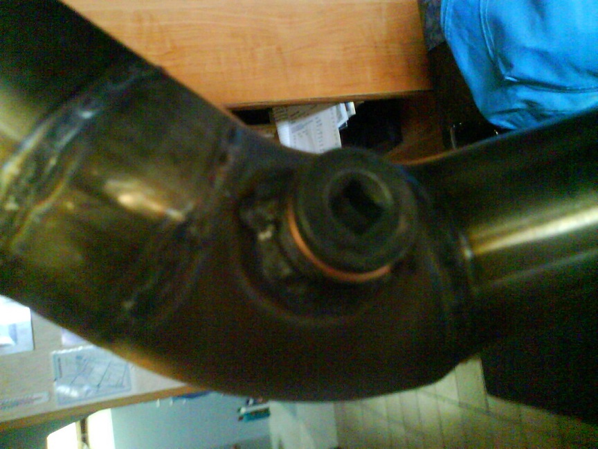

Voila la suite des photos
Quelqu'un connait il le diametre et le pas des sondes lambda ? c'est pour savoir quoi prendre comme bouchon pour installer dessus
bouchon de vidange 16x150 ?

Pas de problème, en plus l'inox c'est du bonheur à souder!!!!olivF2000 a écrit :...avec 2 pattes à souder,Steph j'ai du taff pour toi...
C'est pas du M14x1.5???olivF2000 a écrit :Voila la suite des photos
Quelqu'un connait il le diamètre et le pas des sondes lambda ? c'est pour savoir quoi prendre comme bouchon pour installer dessusbouchon de vidange 16x150 ?
Sinon, au pire si c'est juste un bouchon, je te l'usine...

J'ai trouvé pour le bouchon,c'est 18x150,je vais voir si ca existe sinon ok pour l'usinage

j'ai trouvé un bouchon de vidange de ce diamètre,ca fait l'affaire

Humm, c'est vraiment une belle pièce.
