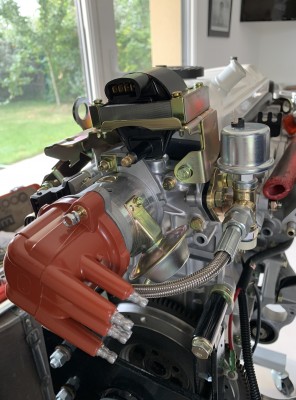

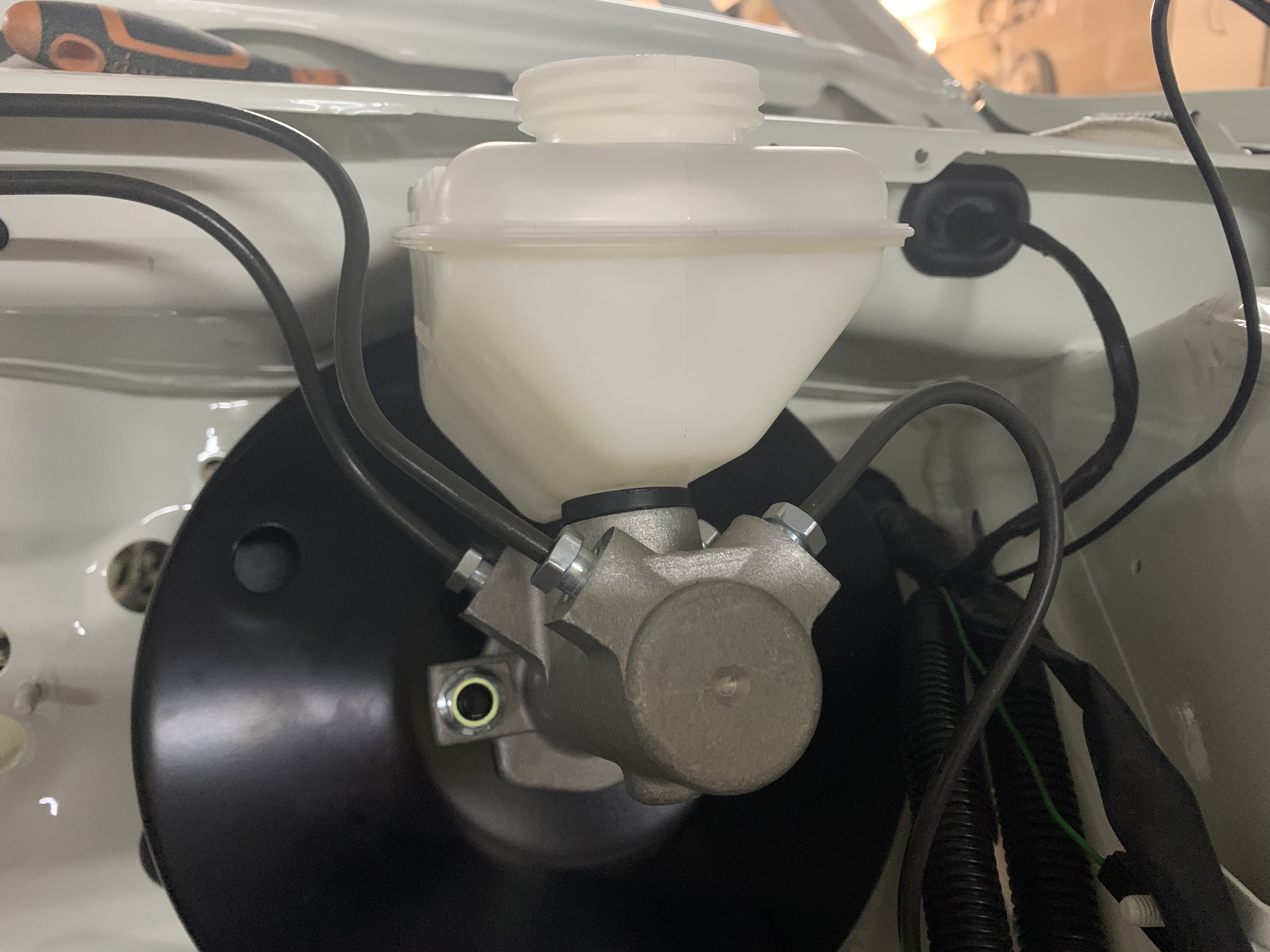

Je les ai graissées. Mais je sens que ce n’est pas rentré bien à fond !!

Effectivement sur ta photo la partie arrière n'a pas l'air d'être bien au fond.

Teelck a écrit : 30 août 2021, 09:43 Je les ai graissées. Mais je sens que ce n’est pas rentré bien à fond !!

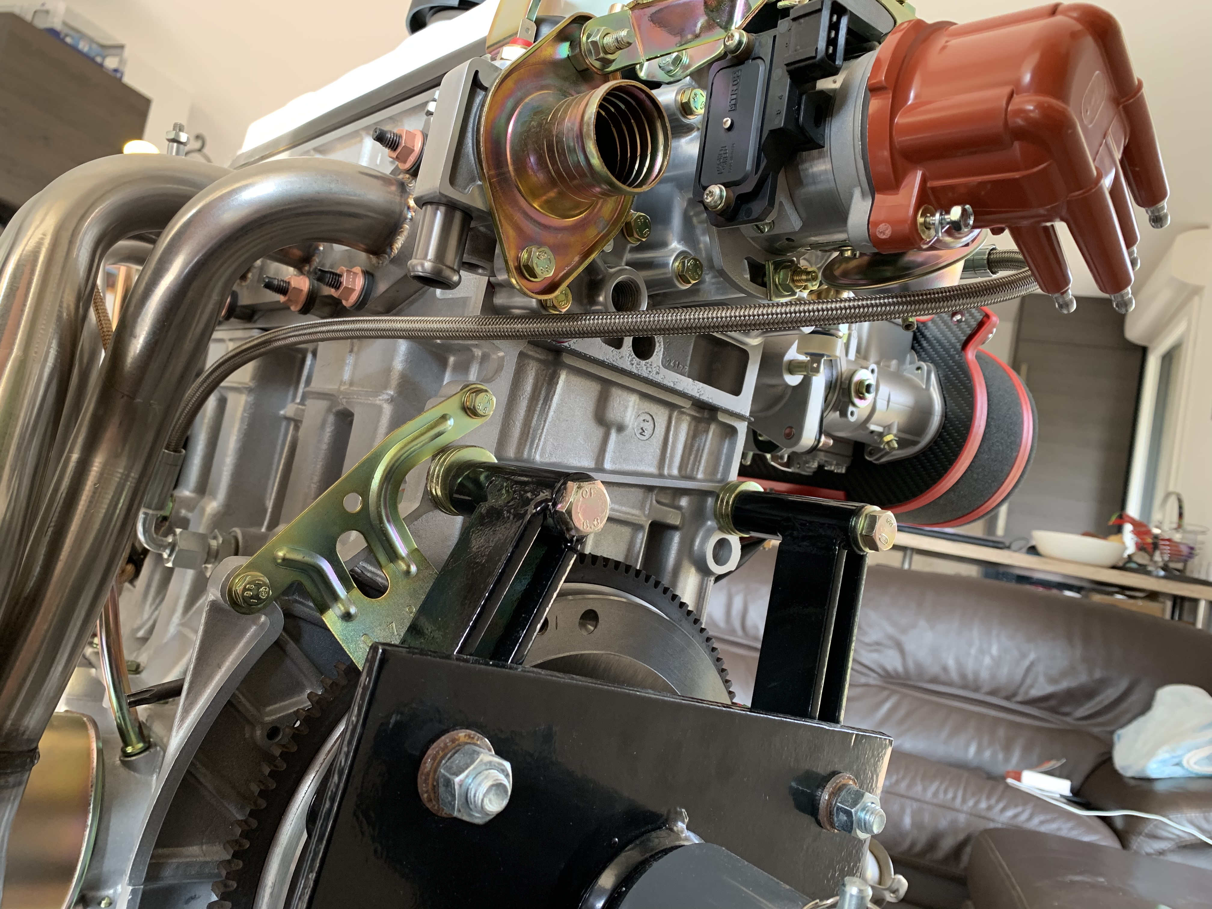

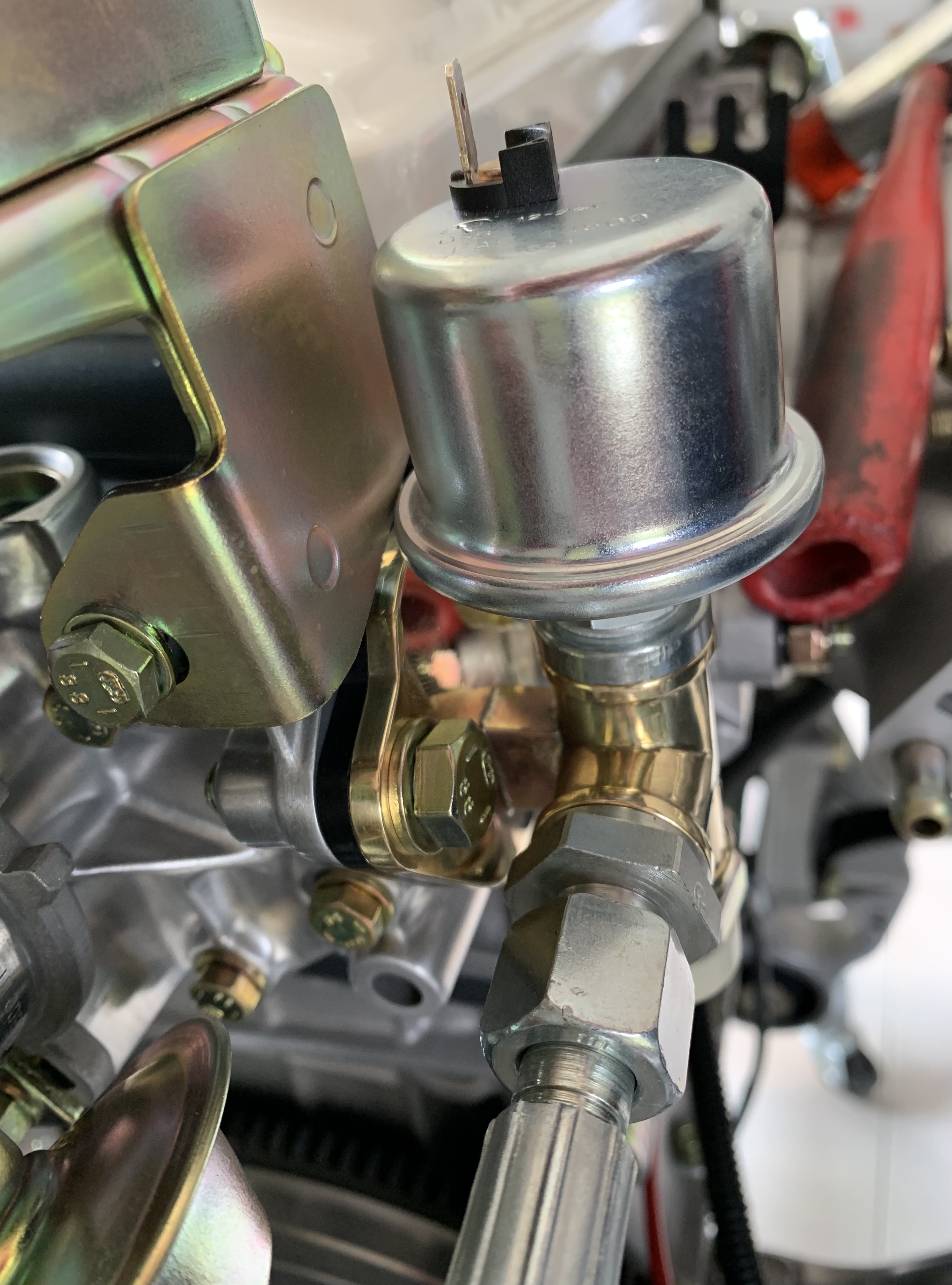

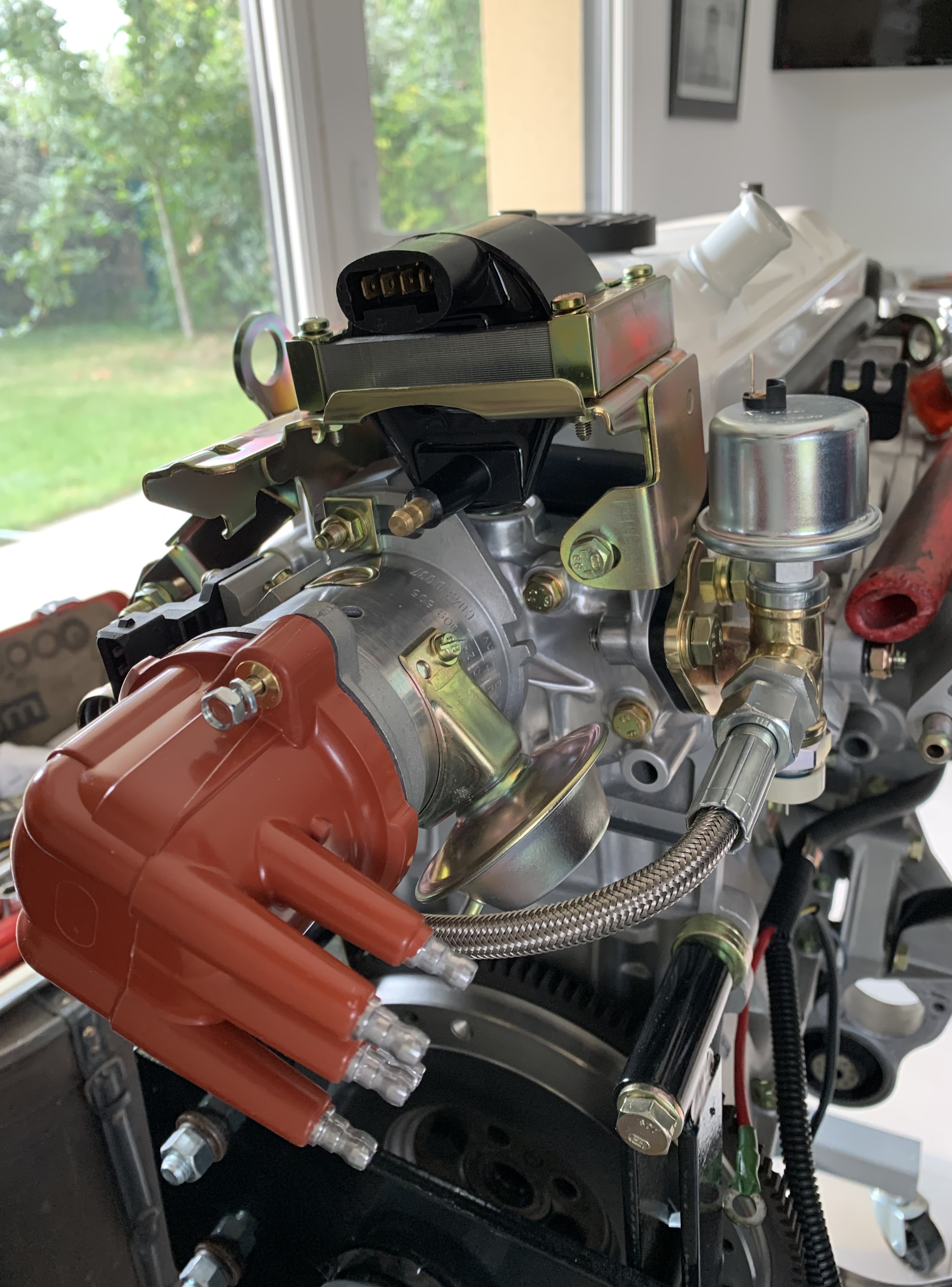

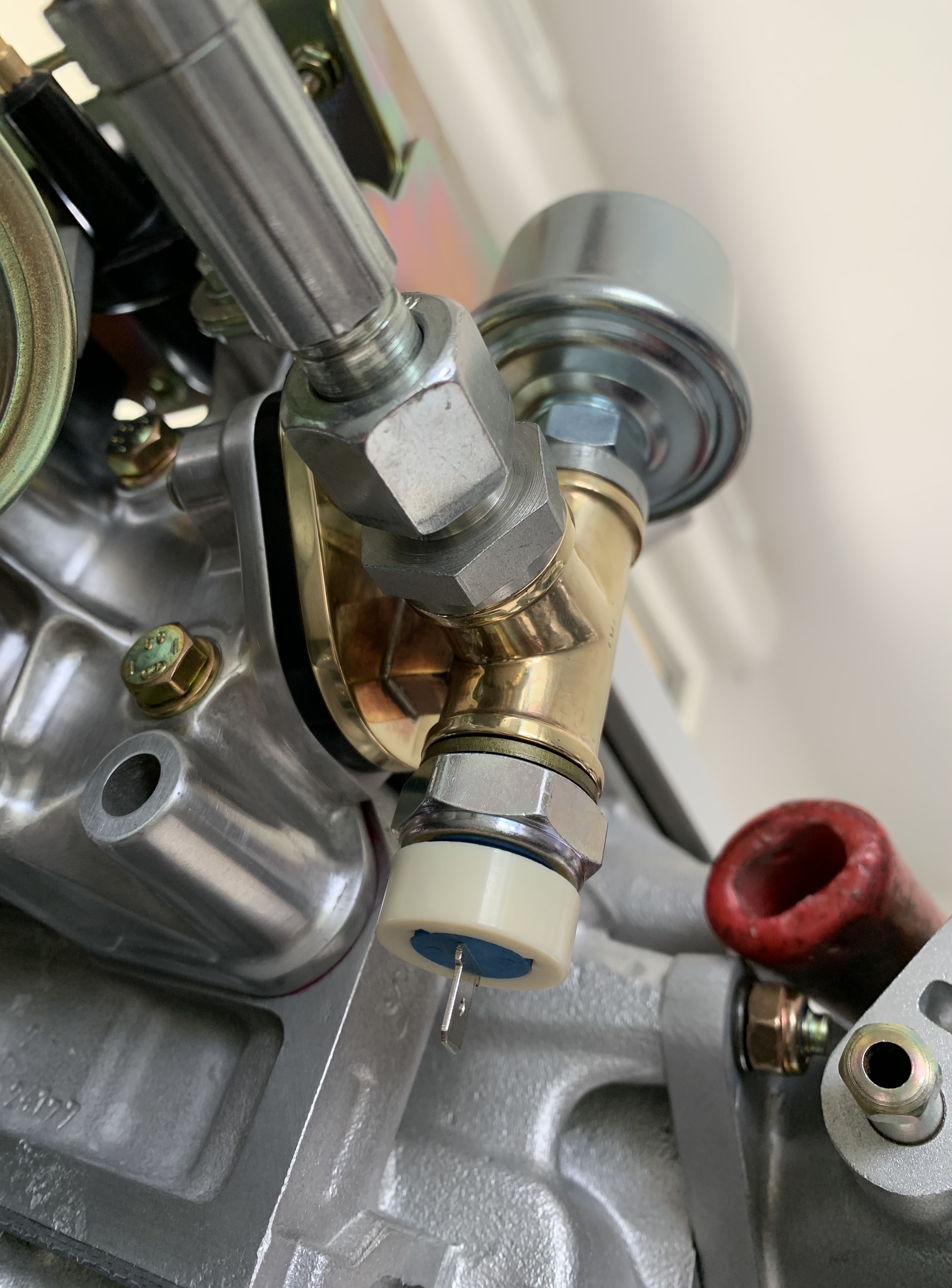

Petit bricolage du jour pour continuer de fignoler les détails de mon moteur.
J’ai plus qu’à trouver le p’tit collier qui va bien pour que le flexible ne se promène pas entre la patte repère de l’avance et l’entrée de liquide de refroidissement.
Has thanked : 807 times
super boulot, c'est hyper bien soigné :ok:
Messages : 5889
Has thanked : 726 times
Been thanked : 1029 times
balouba a écrit : 30 août 2021, 19:41 super boulot, c'est hyper bien soigné :ok:
J’essaie. Et surtout je conserve l’emplacement du cric. ;)
par contre, il faut que le manocontact soit à la masse, vérifie bien qu'il le soit, avec le joint du couvercle de pompe à essence ça risque de couper la continuité
Messages : 5889
balouba a écrit : 30 août 2021, 19:57 par contre, il faut que le manocontact soit à la masse, vérifie bien qu'il le soit, avec le joint du couvercle de pompe à essence ça risque de couper la continuité
Il sera à la masse car les boulons de fixations rentrent dans le support d’allumeur qui est lui même monté sur la culasse. :ok:

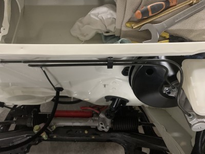

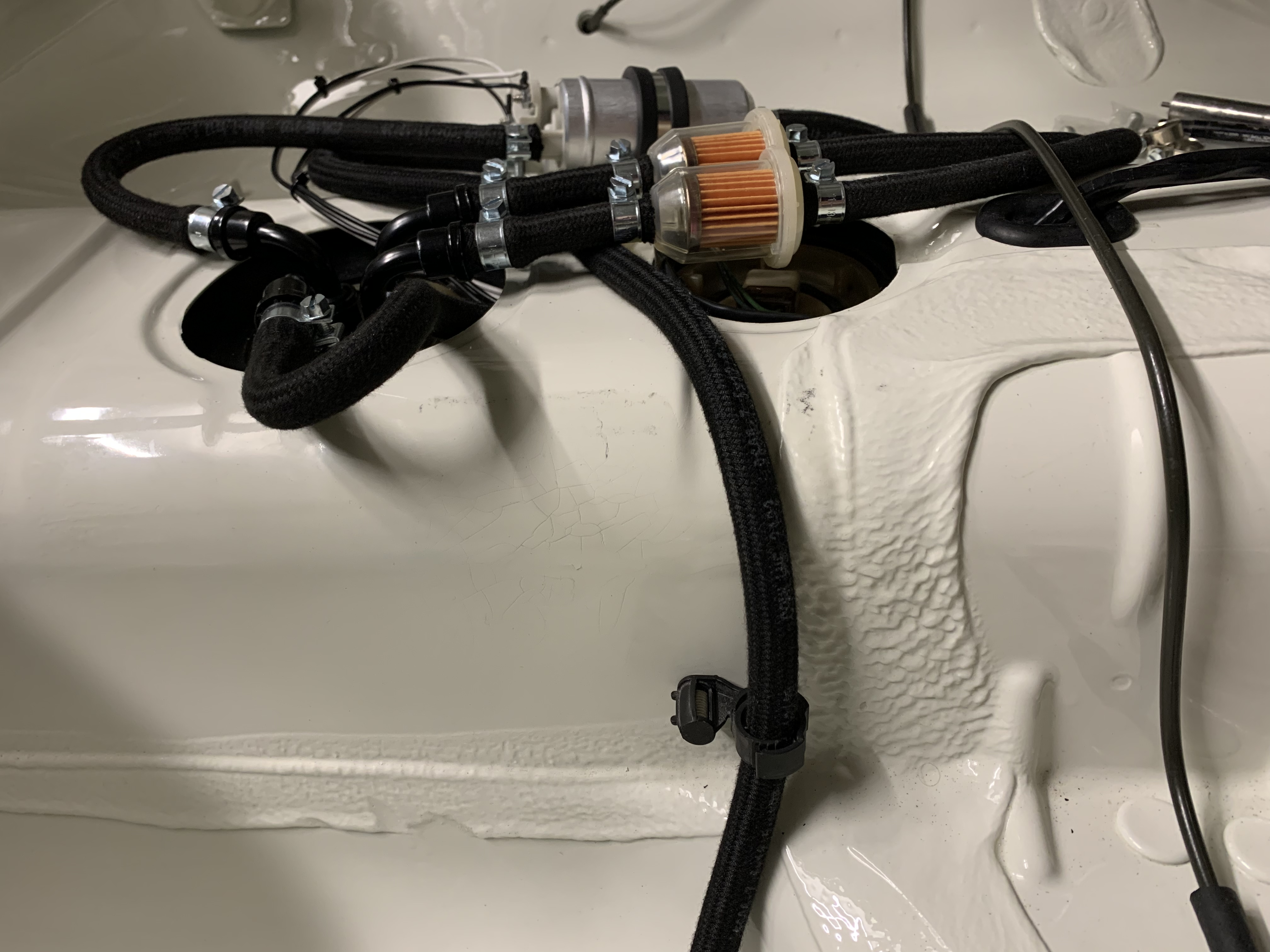

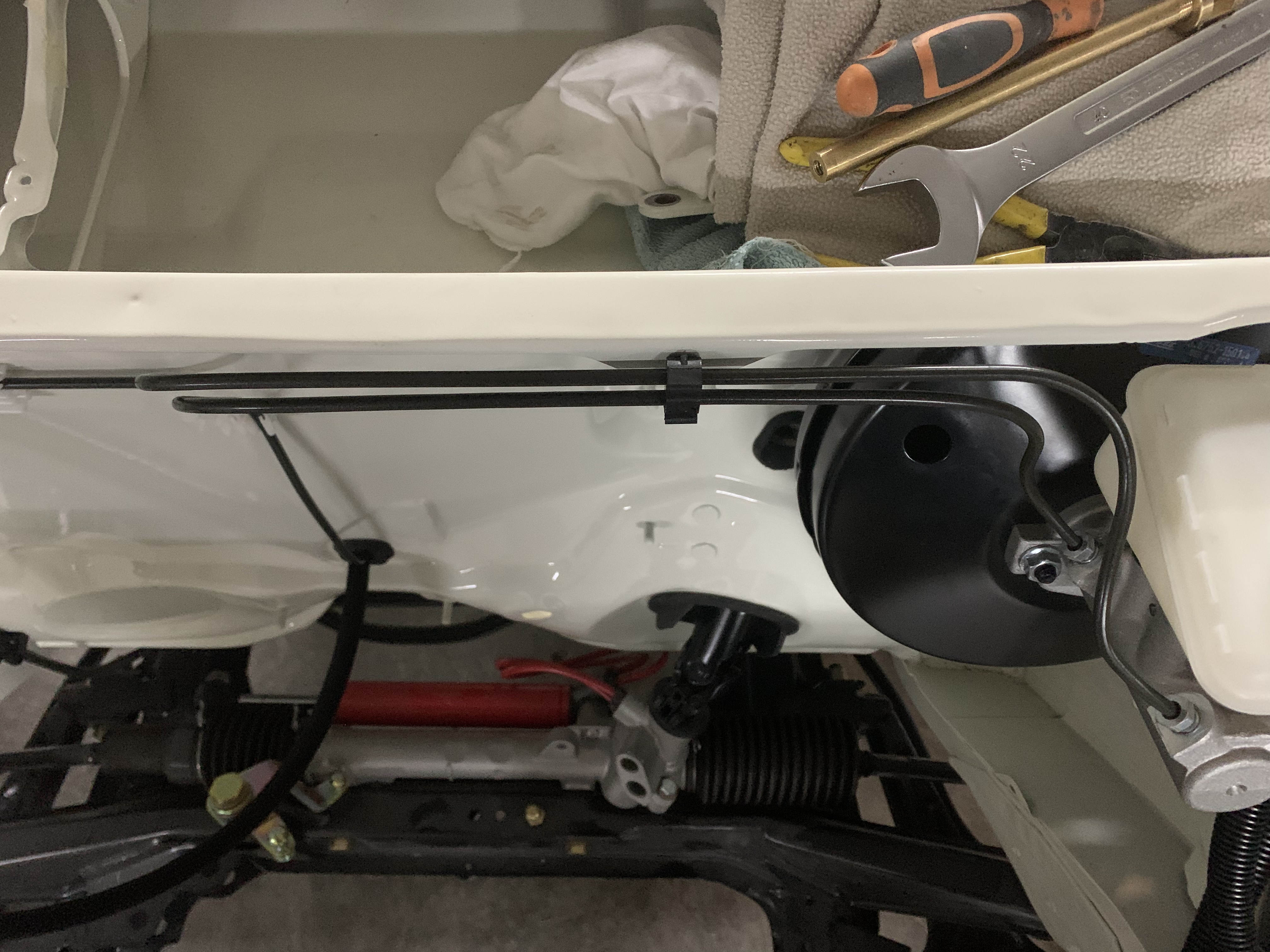

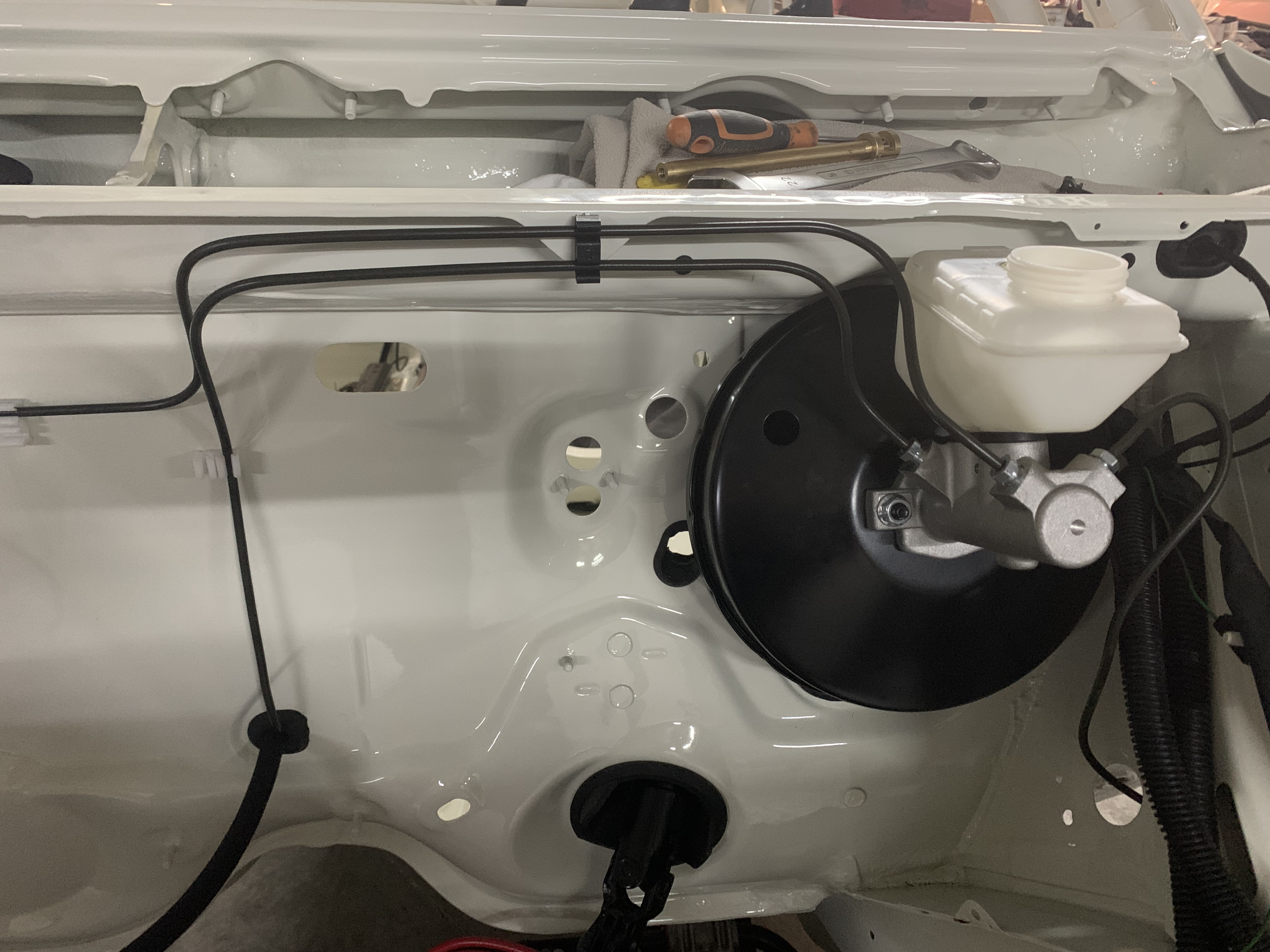

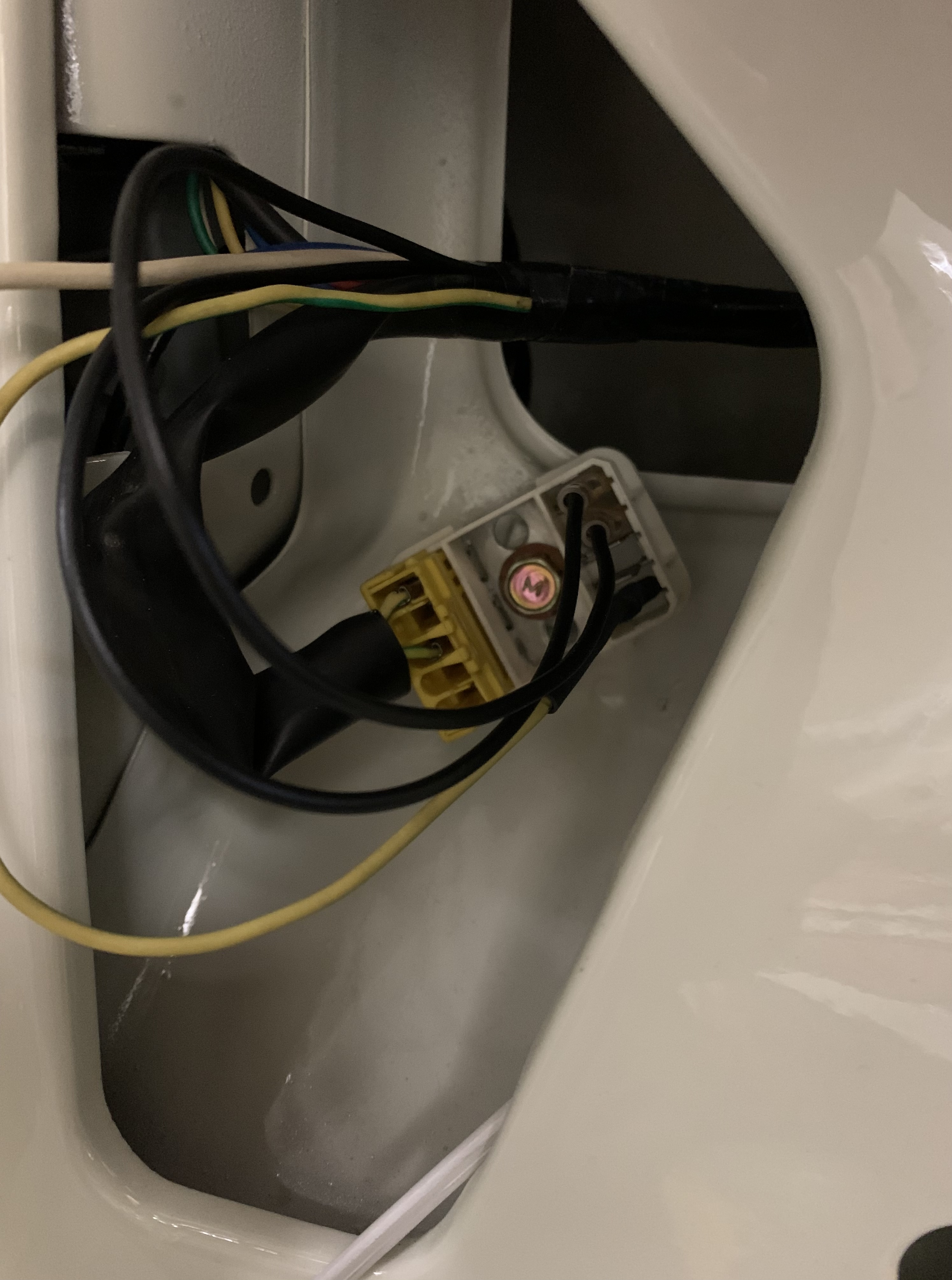

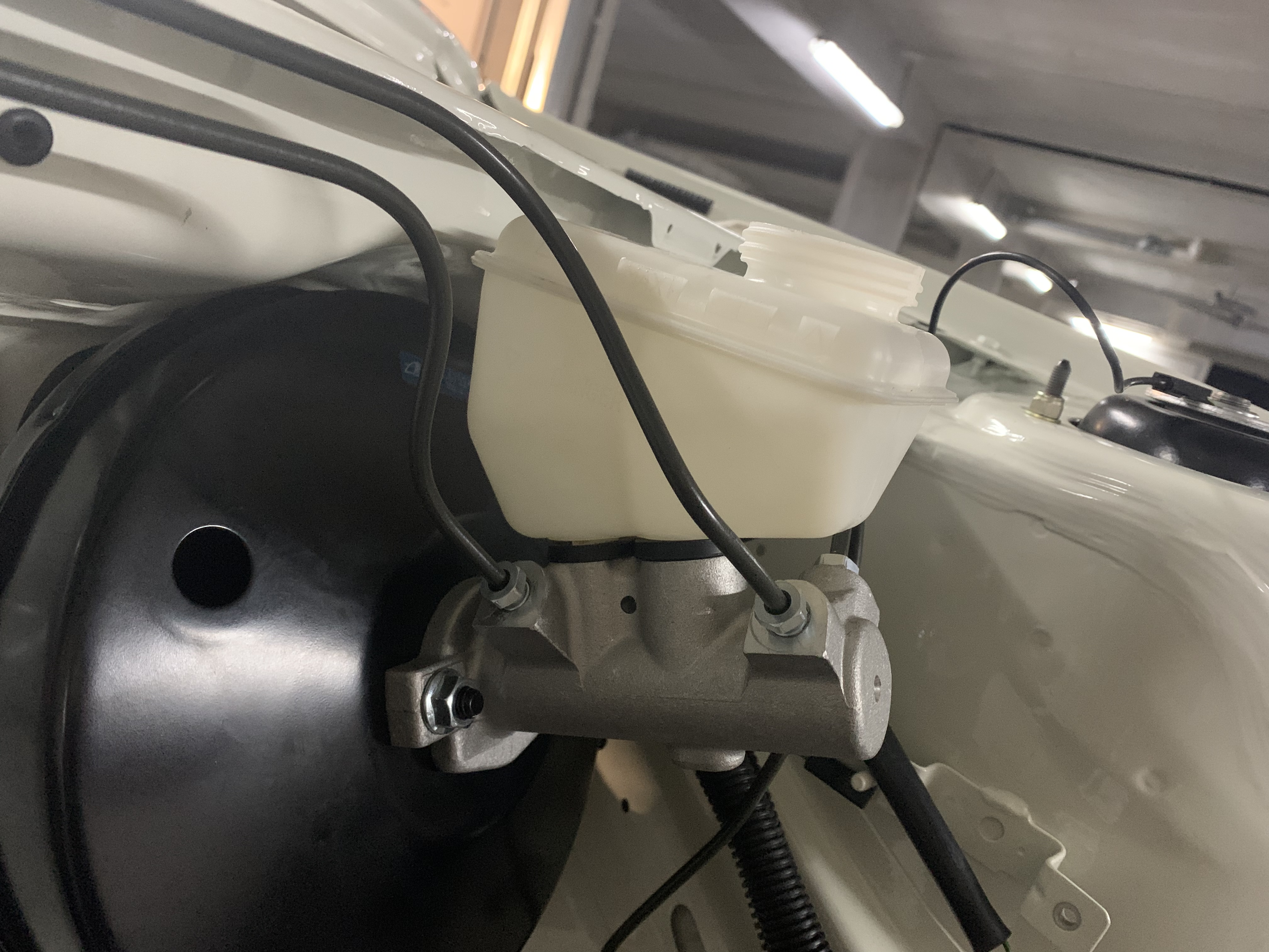

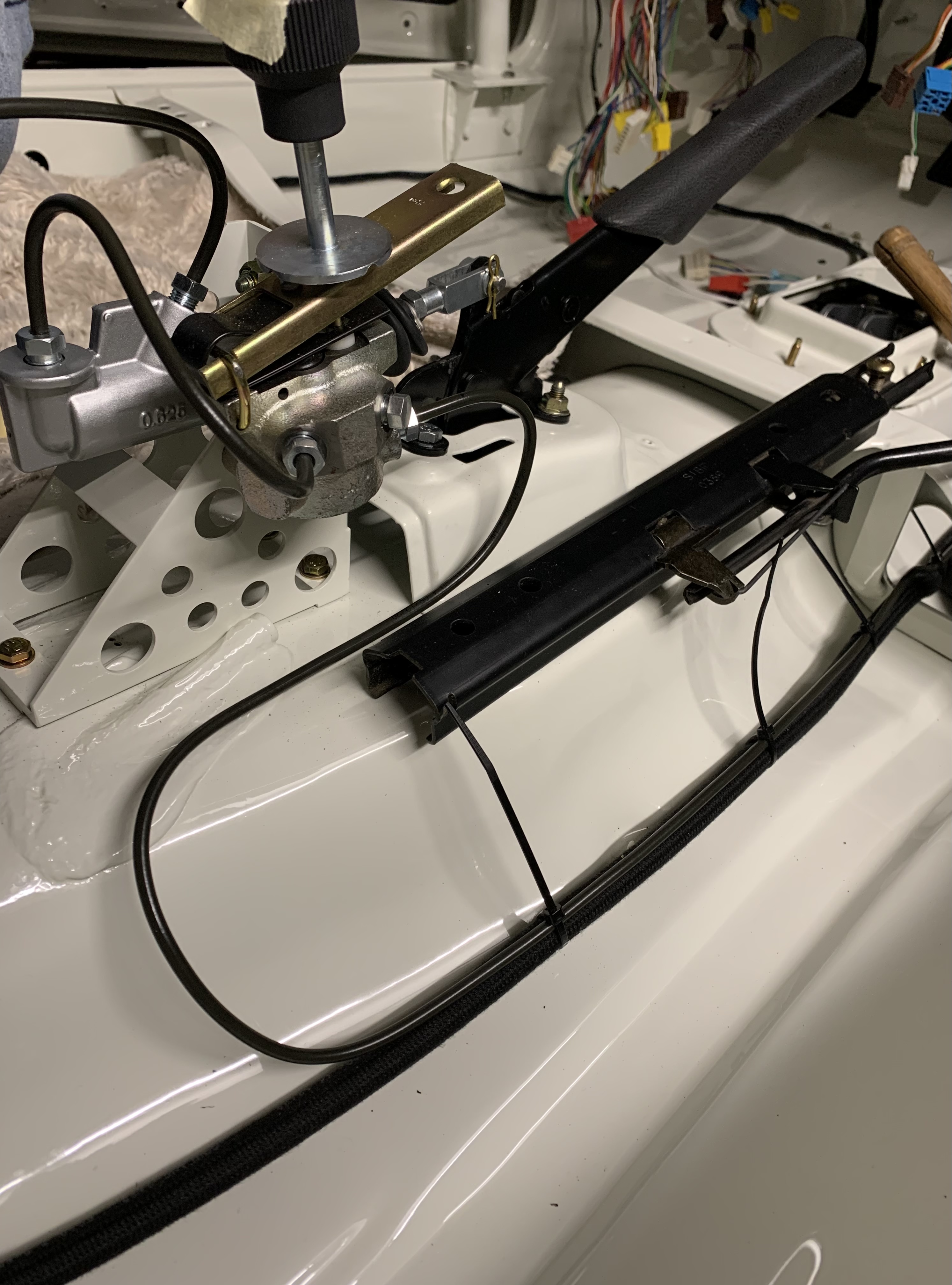

J’ai reçu mon raccord ce soir.
Direct monté. Le système de freinage est maintenant terminé !!!

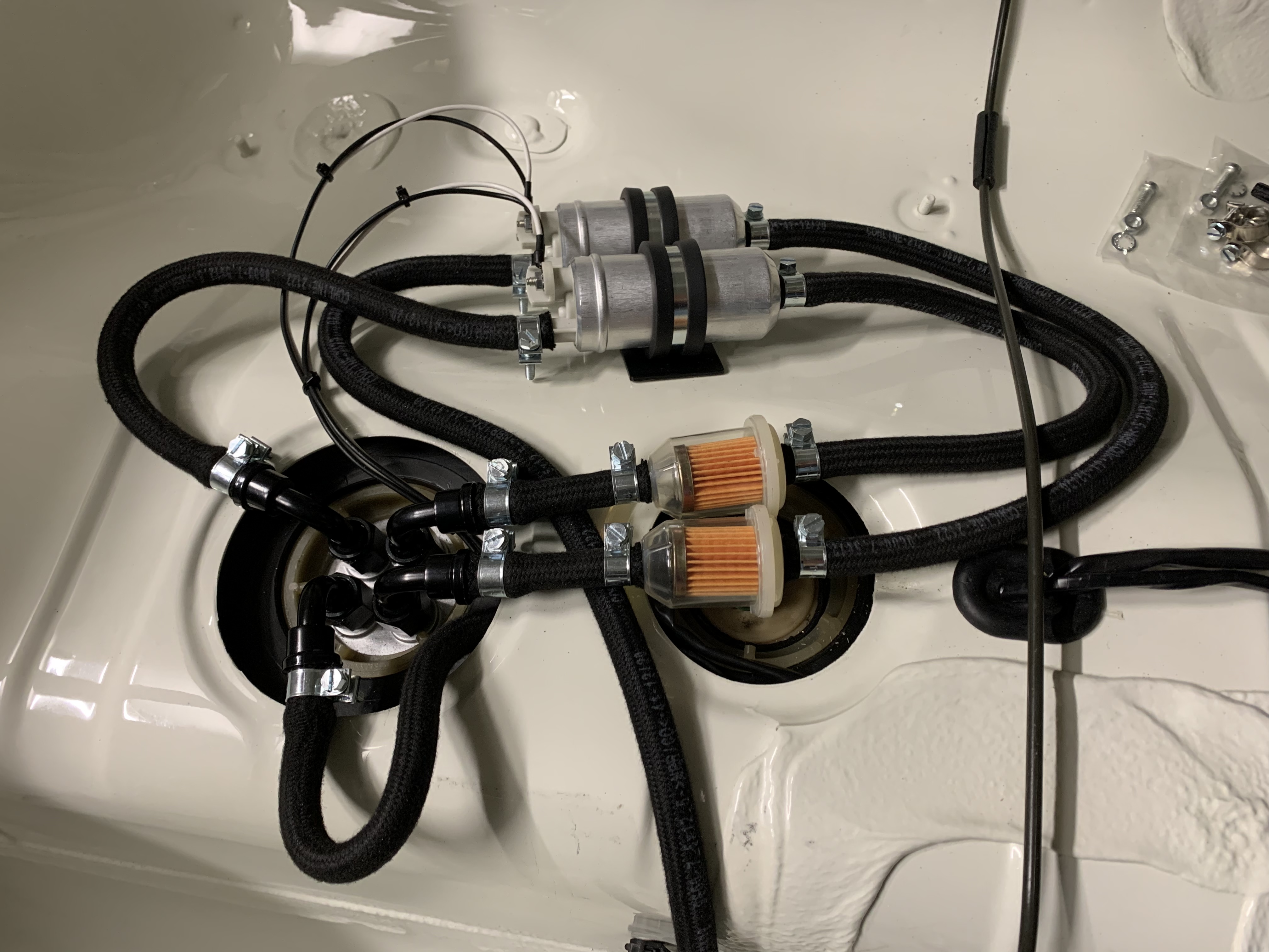

Tout mon p’tit bazar de pompe à essence est cablé et connecté.
Il faut que je trouve la réf de ce petit collier. Il m’en faut un autre pour maintenir le faisceau ar.
Les deux masses des pompes à essences
Bébiss
Messages : 1655
Localisation : Côte d'Azur
Has thanked : 58 times
Been thanked : 62 times
Message par Bébiss »
Toujours aussi propre François !!! :ok:
Tu comptes laisser l'usine à gaz d'alimentation de carburant à la vue de tous , ou confectionner un coffrage pour masquer le tout ?
Messages : 5889
Bébiss a écrit : 31 août 2021, 20:52 Toujours aussi propre François !!! :ok:
Si je peux laisser comme ça, je préfère. C’est joli !! :p
Si mon contrôleur me demande de cacher ça, je cacherais la tripaille…. :mrgreen:

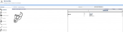

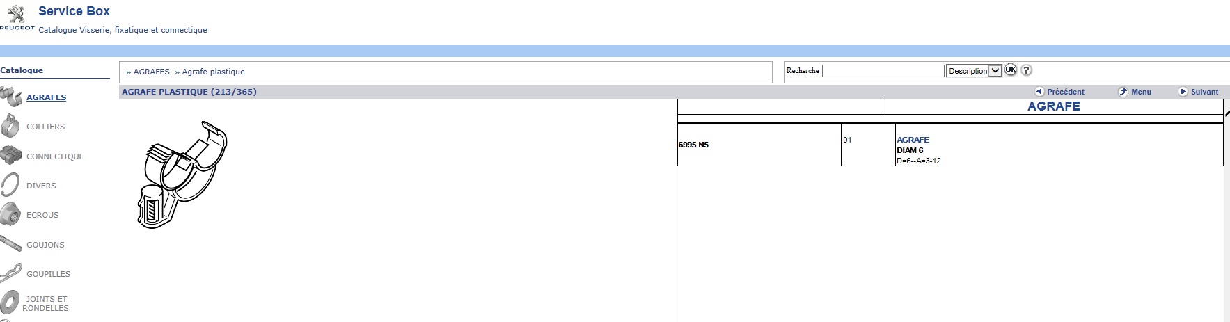

Teelck a écrit : 31 août 2021, 19:05 Il faut que je trouve la réf de ce petit collier. Il m’en faut un autre pour maintenir le faisceau ar.
C'est celle-ci ? :
Messages : 5889
Lilive a écrit : 01 sept. 2021, 08:37
C'est celle-ci ? :
C’est exactement ça. :ok:
Merci patron. :mrgreen:

Et en plus ce serait disponible chez Peugeot :ok:
