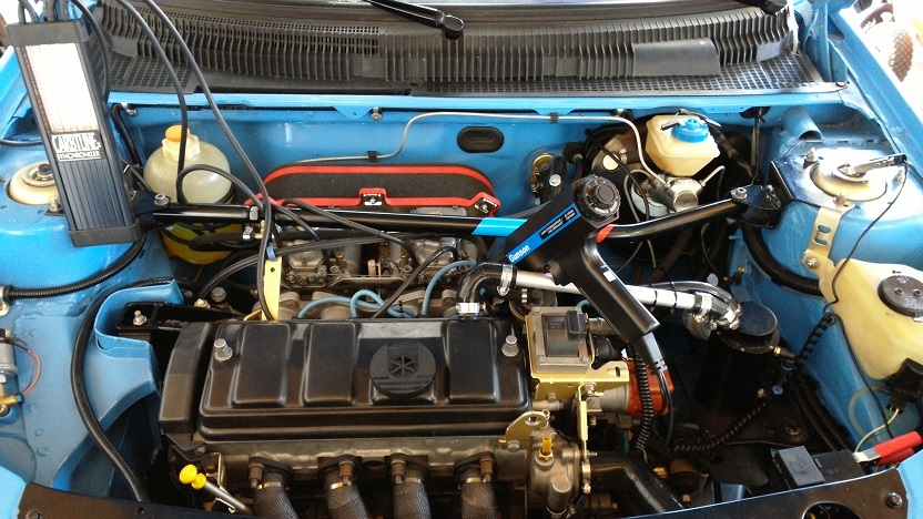

Je passe sur le forum en vitesse ces derniers jours :( Je voulais quand même vous donner des nouvelles de l'auto ..... :)
Hier, j'ai enfin décidé de tout préparer pour la concentration :ok: C'est bien le moment :mrgreen:

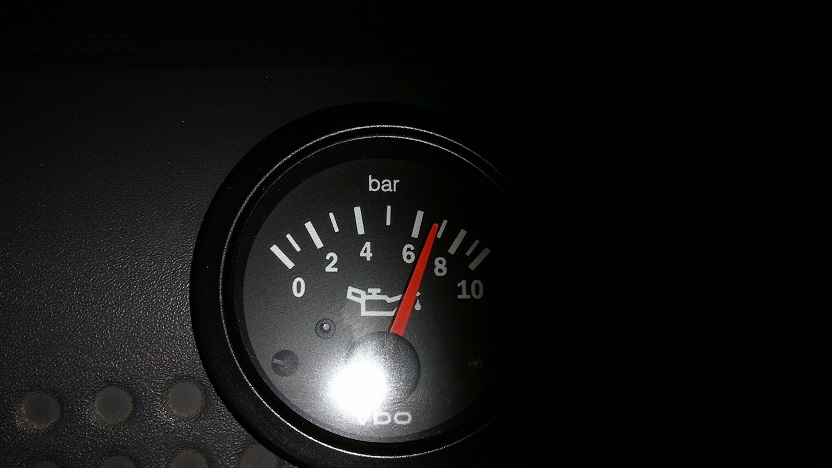

J'ai commencé par une vidange et remplacement de filtre à huile. L'auto n'avait fait que 321km mais je voulais améliorer ma pression d'huile à chaud :) J'ai donc laissé la 10w40 pour de la Motul en 15w50 et j'ai remplacé le filtre Bosch par un Purflux :ok:
Bilan : La pression est bien meilleure :ok: B)
Je décide de passer aux réglages de l'auto :ok:

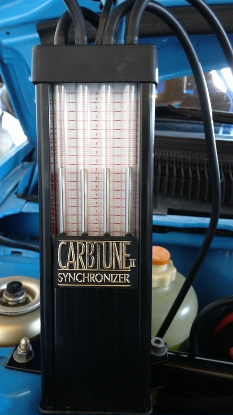

Je commence par la synchro. Ralenti a presque 1200trs, j'arrive a avoir une belle synchro :ok:
Puis je met des coups d'accelérateur et la, c'est du grand n'importe quoi :( Les pistons du Carbtune ne se suivent pas très bien :(
Je pense alors à une prise d'air ????? J'ai pulvérisé du nettoyant frein mais je n'ai rien trouvé :o
J'me dis qu'au final, la synchro n'est pas si mauvaise donc je décide de passer au réglage de l'allumage :)
Et là, c'est le drame, ma lampe stroboscopique ne fonctionne plus du tout :( Mer*e :angry:
Bon, on laisse comme ça, on ne touche plus rien ! L'auto ne tournait pas si mal que ça donc ça devrait le faire !
Allo le Bof', on va faire un essais routier ???
Et nous voilà parti :lol:
C'est pas terrible, l'auto ratatouille (met pleins d'accoup lors de l'accélération) ente 3 et 4000 trs puis part comme une balle des qu'on passe les 4000 :o
Je décide de faire plusieurs arrêt pour jouer sur les vis de richesse.... Rien à faire :(
Tout a coup, la tête sous le capot, je me demande si ça tourne bien ronde :unsure:
Au ralenti, je fais sauter les fils de bougie un par un et bingo, rien sur le 2e cylindre au ralenti alors qu'il donne bien une fois dans les tours. J'ouvre un peu la vis de richesse et décide de tirer a nouveau sur le fil de bougie.... Et là, MER*E :angry: Je casse le fil :crying: Nous sommes rentré (20km) sur 3 cylindres :crying:
Dès notre retour, j'ai monté un faisceau d'occaz. ça fonctionne et je crois que ça va rester comme ça pour aller jusqu'à la concentr' demain :unsure:

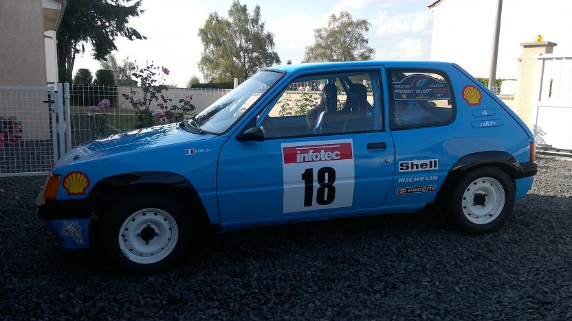

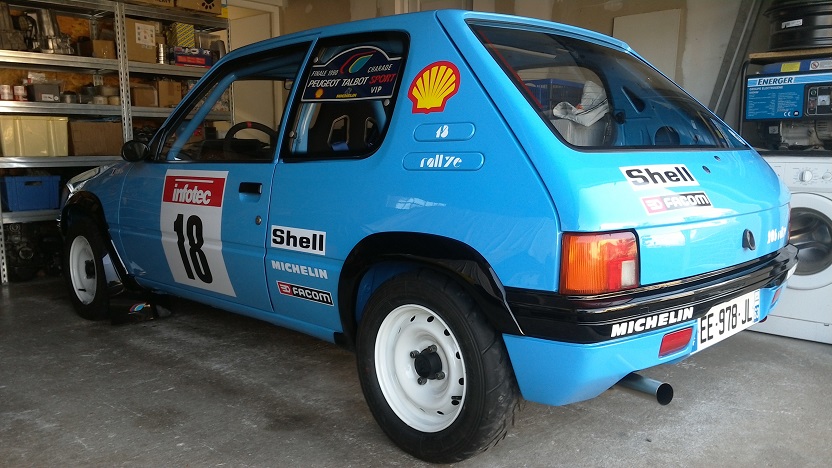

La concentr' est passée.... Je viens vous donner des nouvelles de l'auto :)
Presque 950 km au compteur..... La concentr' ne c'est pas trop mal passée pour l'auto :)
Au départ, nous avons perdu le vis qui maintient la pate de tension de la courroie d'alternateur :( Heureusement, nous n'étions pas loin de chez Piedplanche qui nous a vite dépanné :ok:
Nous avons fait la route jusqu'à Boisset dans un bruit terrible car l'auto tournait très mal :(
Le samedi matin, Mr Le Douze a pris un tournevis pour tourner un peu mes vis de richesse.... Depuis, l'auto tourne assez fort au dessus de 3000 trs mais en dessous, c'est bien moyen :( Mais enfin ça n'a pas empêché mon petit bof' (Bugs_63) de bien s'amuser avec l'auto :ok: <oo>
Aujourd'hui, je me suis occupé du lavage :lol: Elle était vraiment dégueulasse :mrgreen:

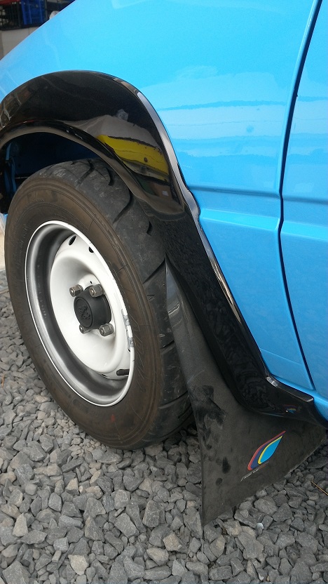

Par contre, mon extension ArD n'a pas aimé les gravillons du Forez :( Mais bon, ce n'est pas grave, l'auto est faite pour rouler B)

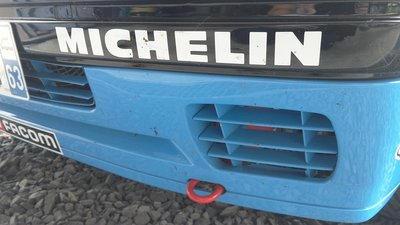

Ma ralloche dégueulasse :
Messages : 4827
Has thanked : 736 times
Been thanked : 397 times
Re: Bob_063 - Replique 205 Rallye PTS GrA-Contrôle Technique

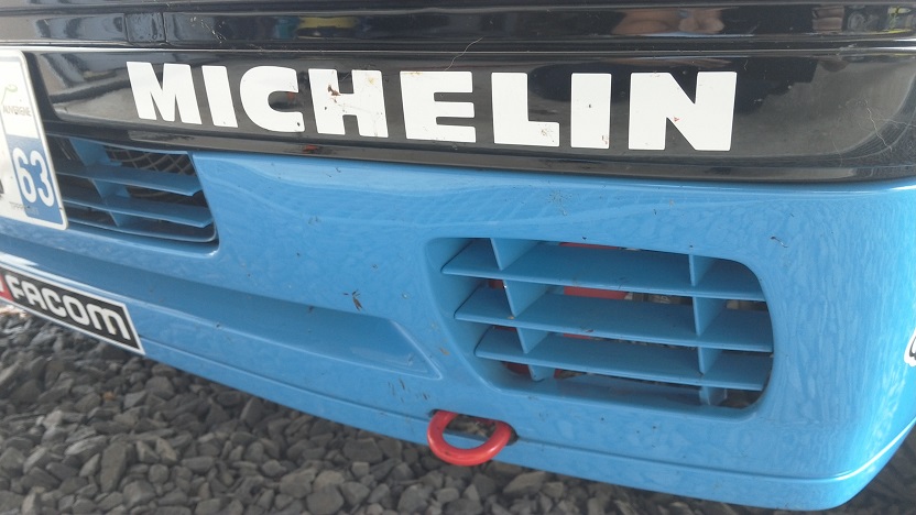

Et la voici après un bon lavage :ok: Même les intérieurs de porte étaient noir par la gomme de mes Yoko A048 :lol: :mrgreen:

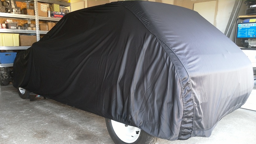

Elle a retrouvé sa housse en attendant la prochaine sortie B)
