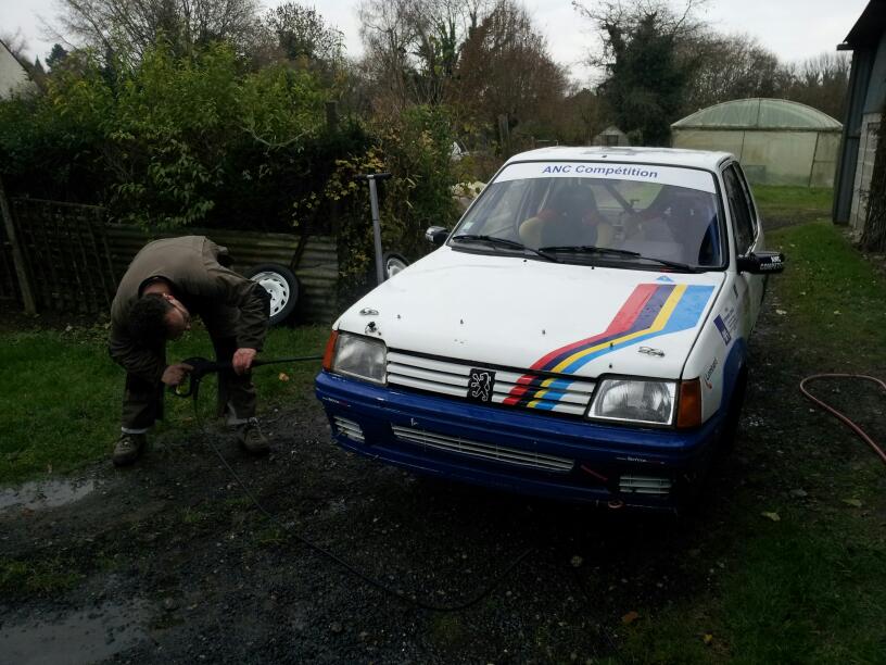

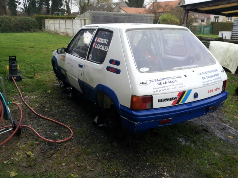

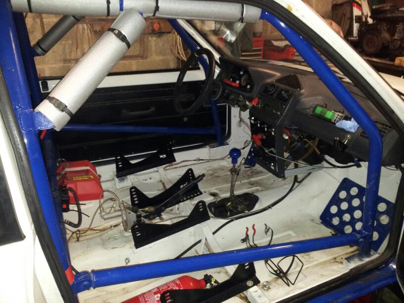

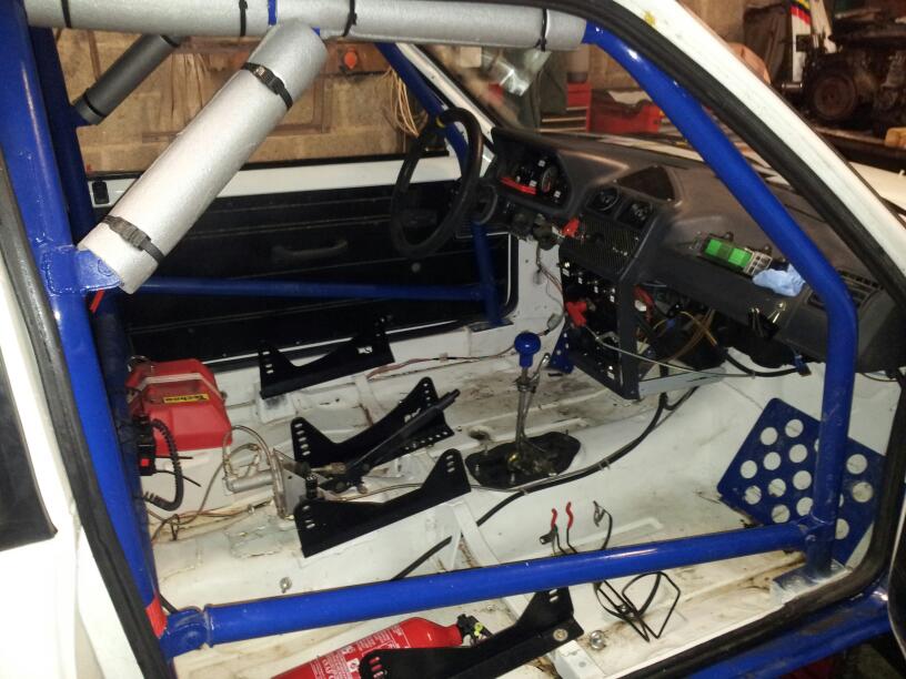

Cette aprem on a fait un gros nettoyage de la voiture il y en avait des kg de boue
On egalement demonter l interieur en vue du remplacement des siges et d un harnais

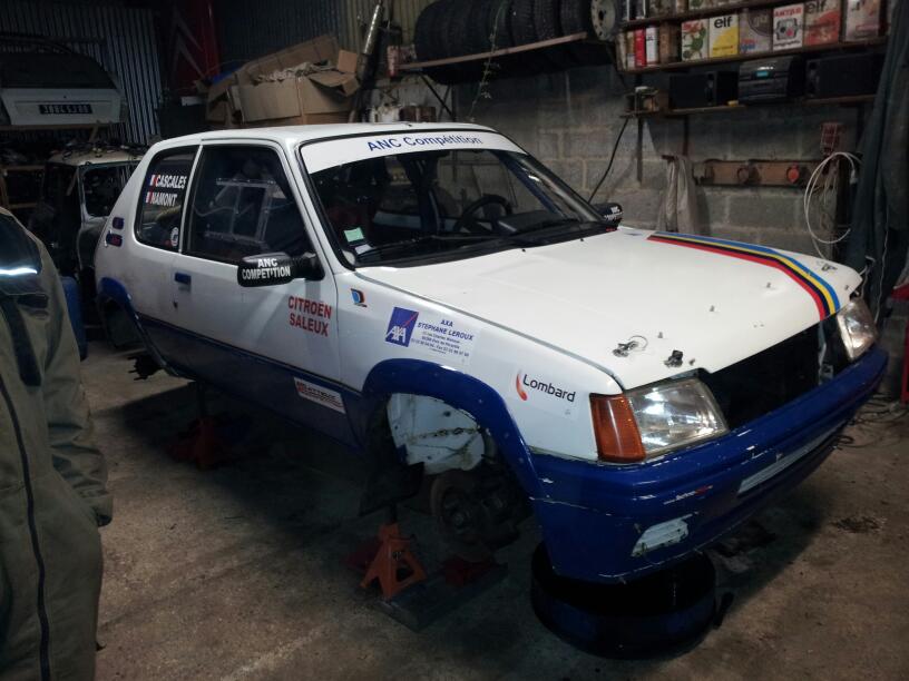

Commencer a regarder au train ar et deposser tout pour avoir acces au cousinnets de bielles

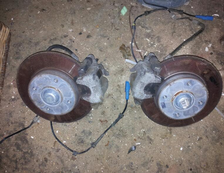

ce soir j'ai fait un pue de route pour aller chercher ca, mais au vu du prix j'ai pas hésité
http://www.leboncoin.fr/equipement_auto ... tm?ca=19_s
il faudra trouver des vis et réaliser le montage afin de passer en geo avant d'acheter les cales incliné es de 208 r2 :mrgreen:

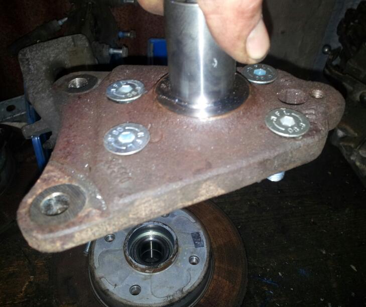

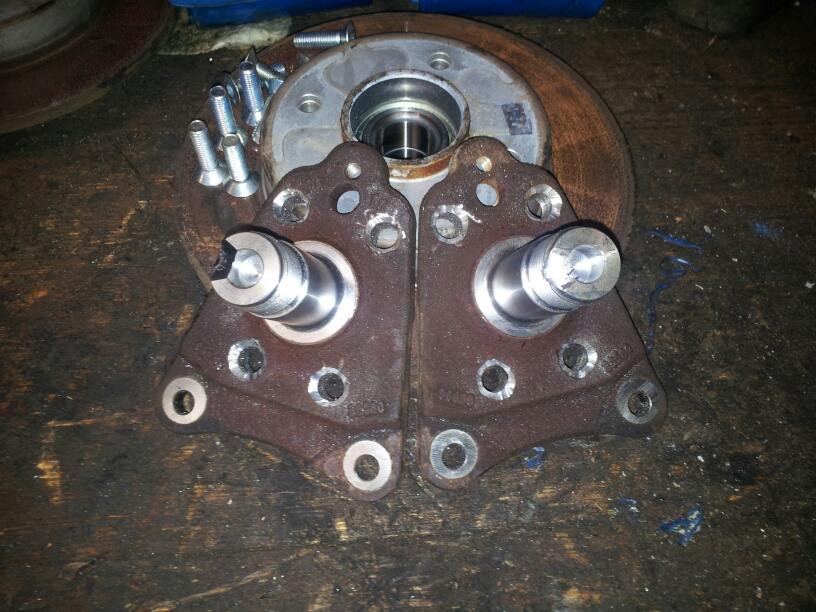

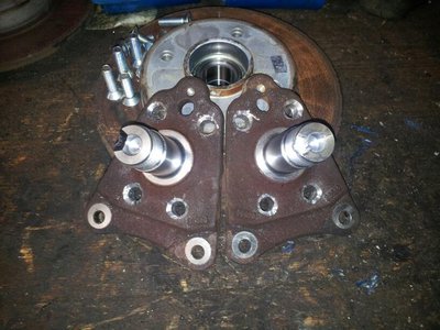

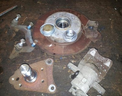

Ce matin j ai prepare les fusees de ds3
Demontage, percage des fixations actuelle et fraisage des trous
Les pieces a l achat
Demontage
Demontage
Les pieces pretes
Les pieces pretes
