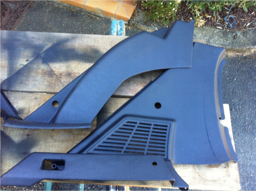

Tiens au fait, ce midi en faisant une course chez Carrefour j'ai trainer dans les bombes de peintures, et sur les peintures speciales plastique, ils disent bien de passer un primaire d'accroche special plastique lui aussi bien sur AVANT de peindre.
Alors ? Tu diras ce que ça fait sans en mettre
- Messages : 19623
- Has thanked : 1627 times
- Been thanked : 1167 times
Re: Julien - Perlin peind paint
Un coup de boucle de ceinture et ça se raye...
Ca fait que ça tient très bien depuis 2010 dans mon cas.
Certes, je ne charge pas 3 gosses et 47 playmobils chaque matin, midi 2x et soir...
Pas d'effet de peinture qui sèche pas, pas d'écaillage de la peinture.
Faut quand même voire qu'on peint un plastique totalement microrayé, rêche, maté et cuit par le soleil. Uen goute d'eau et vous la verrez limite s'absorber. La surface est donc très appropriée (une fois dégraissée) pour recevoir une peinture.
Un plastique de ce type neuf est très lisse et brillant, avec un comportement comme hydrophobe, ce qui conduit à une mauvaise accroche de la peinture et donc la nécessité d'un primaire.
CQFD.
je pense...
CQFD.
je pense...

Je vois bien ton raisonnement je tenterais surement aussi comme ca. Et pour la couleur tu avais aussi mis le Ouragan FZL ?

A vrai dire, j'ai aussi commandé une bombe d'apprêt

Gris pare-choc de chez feuroto un truc comme ça. Pas peuj' en tout cas.PEDRO a écrit :Je vois bien ton raisonnement je tenterais surement aussi comme ca. Et pour la couleur tu avais aussi mis le Ouragan FZL ?

Pffffff degonfléJul964rs92 a écrit :A vrai dire, j'ai aussi commandé une bombe d'apprêt

Okjean a écrit :Gris pare-choc de chez feuroto un truc comme ça. Pas peuj' en tout cas.PEDRO a écrit :Je vois bien ton raisonnement je tenterais surement aussi comme ca. Et pour la couleur tu avais aussi mis le Ouragan FZL ?

met un primaire d’accrochage pour t es plastique tu seras sur du résultat et un minimum de peinture moins tu en mettra mieux cela va tenir

Mon cher Perlein peind paint,Jul964rs92 a écrit :
Un coup de papier, style 800, un bon nettoyage/essuyage, un primaire, et ta peinture en deux couches, et tu auras du neuf .......perlin pin pin.
Si tu trouves que c'est trop mat, une couche de vernis, mais je ne me souviens pas l'avoir fait.
