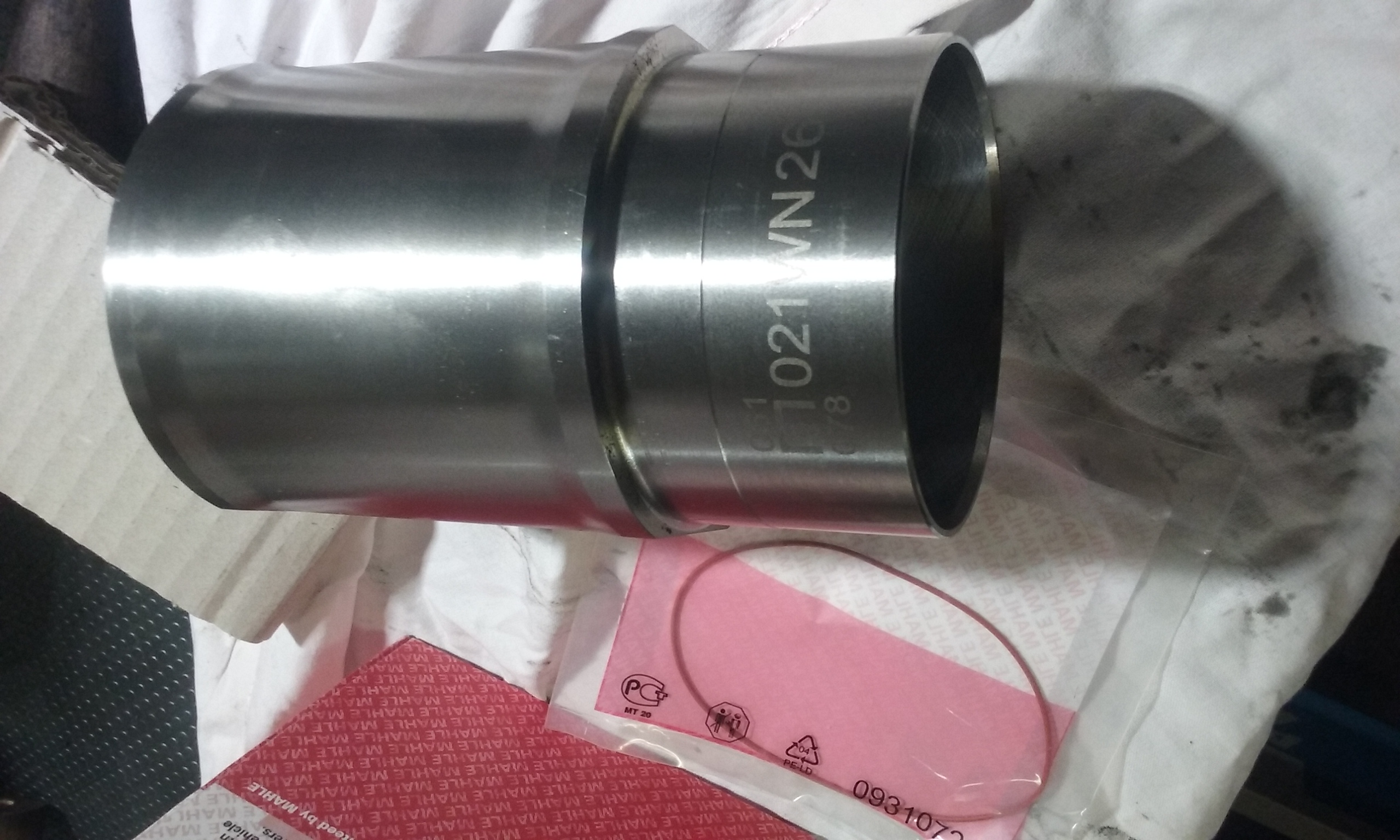

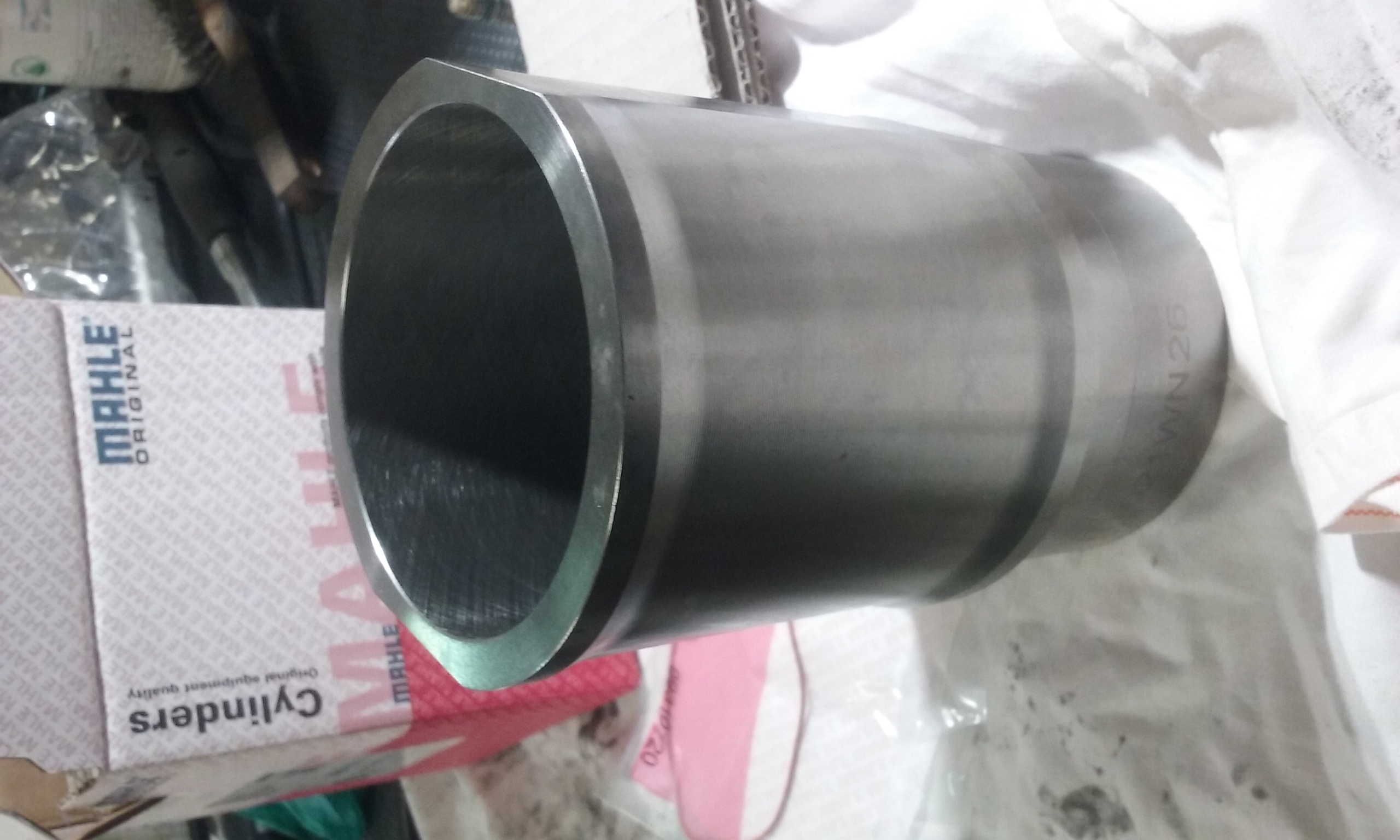

Chemises reçues :D...mais toujours en attente de mes pistons,impossible de les joindre et pas de réponse à mes mails <_< <_< <_<

Tu les as trouvées où tes chemises ? :unsure:

jean-luc13 a écrit :Tu les as trouvées où tes chemises ? :unsure:
Potin auto :ok:
Messages : 13578
Has thanked : 529 times
Been thanked : 1172 times
Re: Mes rallyes...F2000,bientôt de retour en 1400!
Merci :ok:
Ils ne les ont pas pour bloc TU24, dommage :crying:
Messages : 5225
Has thanked : 620 times
Been thanked : 631 times
Il n'y a nulle part,oscaro le propose mais en réalité ce n'est pas dispo,j'en parlais avec Jul' mais il va falloir bien garder des chemises de Tu1 ou Tu9 pour les faire réaléser à 75 pour en faire des chemises de Tu24 ;)

J'hésite encore à mettre 4 chemises neuves dans mon bloc ou conserver mes chemises actuelles (ce qui réduirait le rodage) :unsure:

jean-luc13 a écrit :J'hésite encore à mettre 4 chemises neuves dans mon bloc ou conserver mes chemises actuelles (ce qui réduirait le rodage) :unsure:
Tu as quelque chose contre les chemises aprotec ?

olivF2000 a écrit :Il n'y a nulle part,oscaro le propose mais en réalité ce n'est pas dispo,j'en parlais avec Jul' mais il va falloir bien garder des chemises de Tu1 ou Tu9 pour les faire réaléser à 75 pour en faire des chemises de Tu24 ;)
Je confirme, indisponible depuis des années sur Oscaro !! Idem sur Pièces auto 24

Les aprotec sont vendues avec les pistons normalement :unsure:

Bah je les ai eu seules pour mon moteur puisque c’est Christophe qui a géré l’apro en pièces. Je gardais mes pistons. :ok:

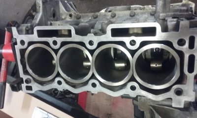

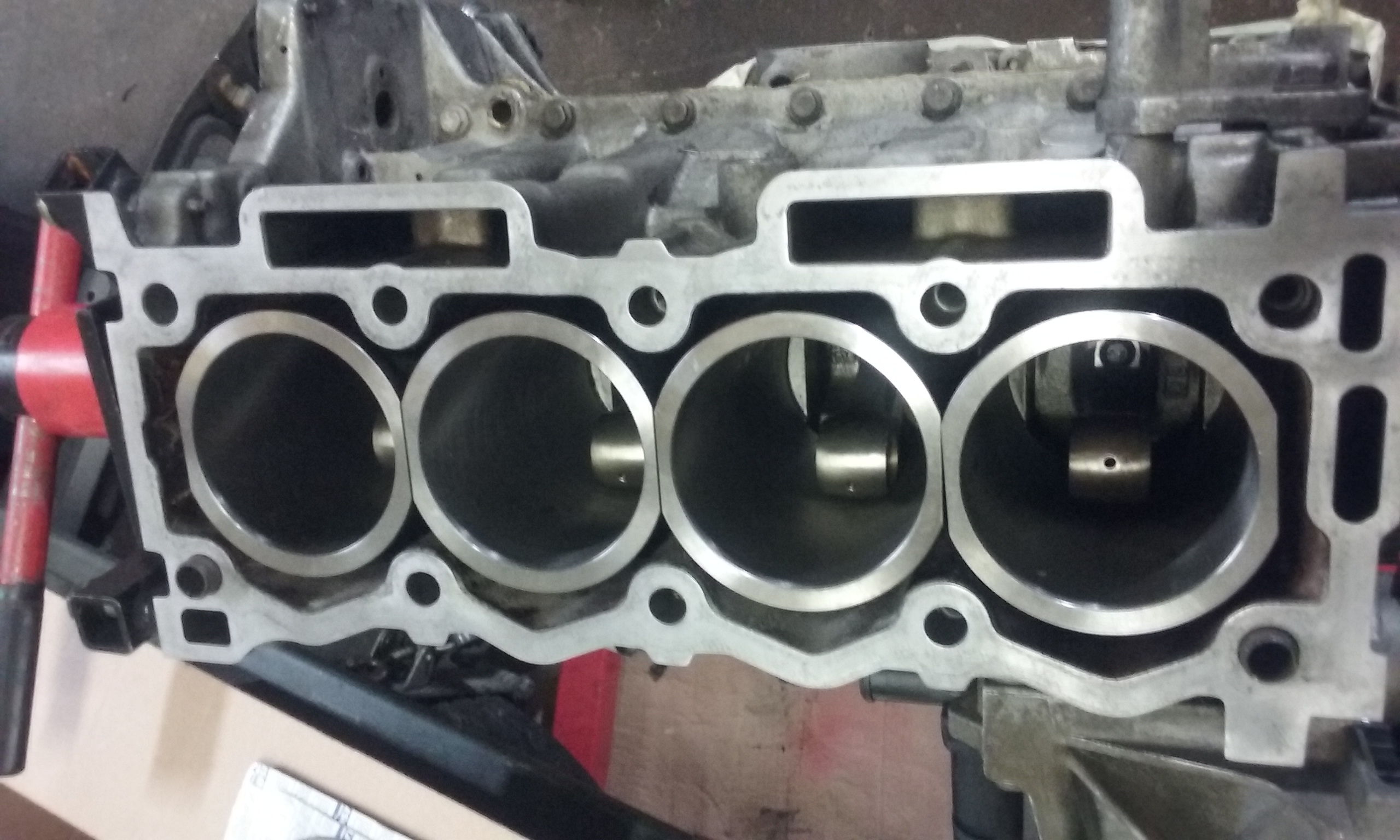

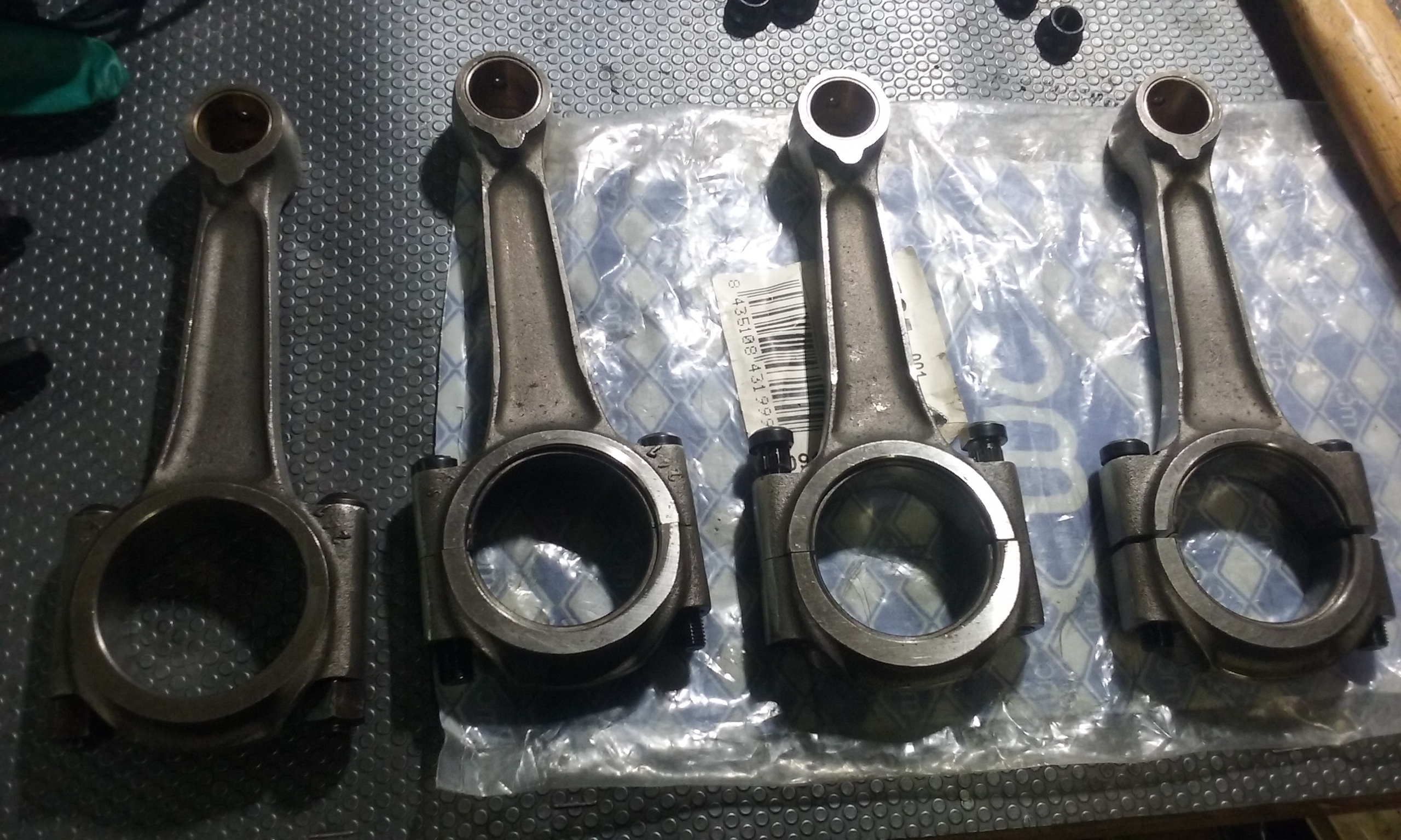

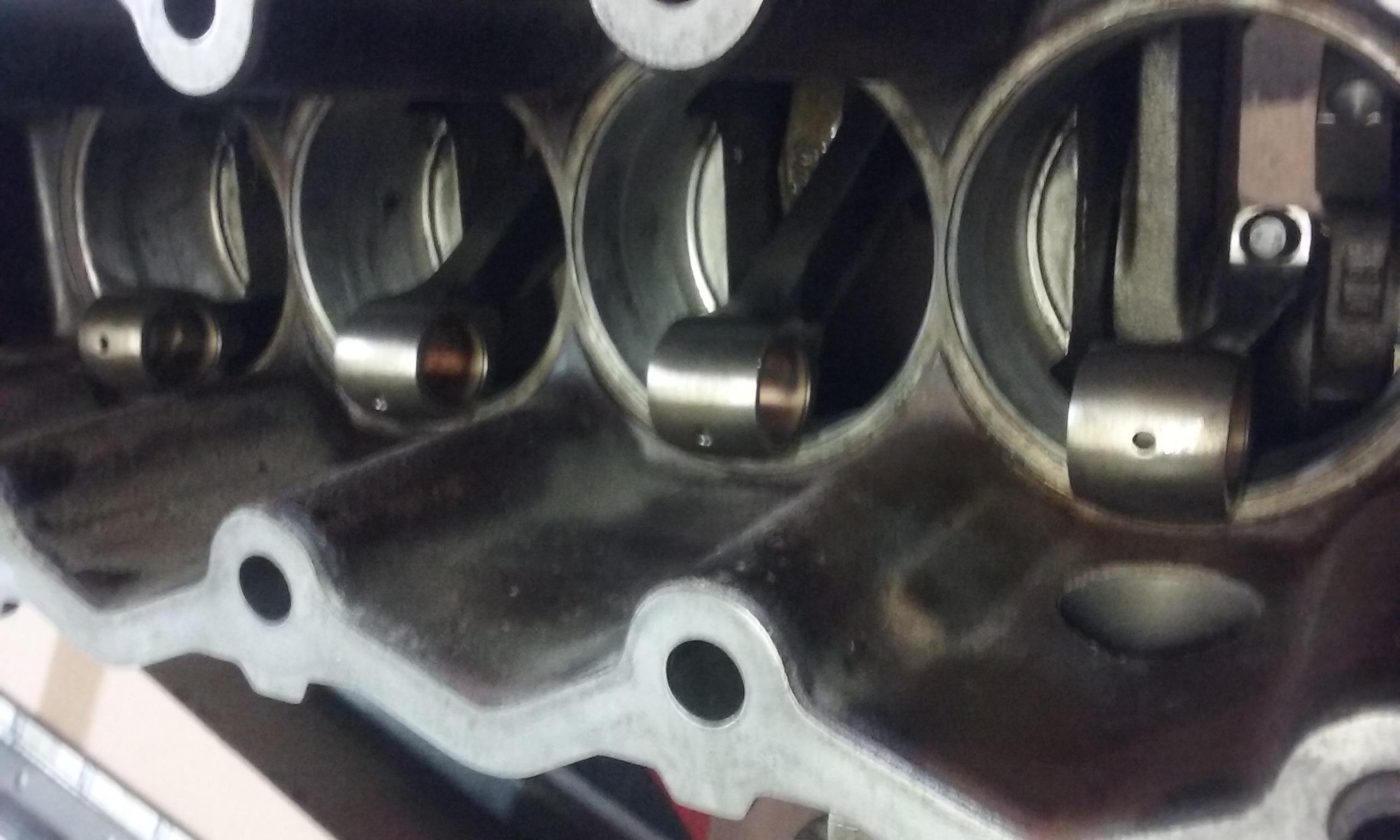

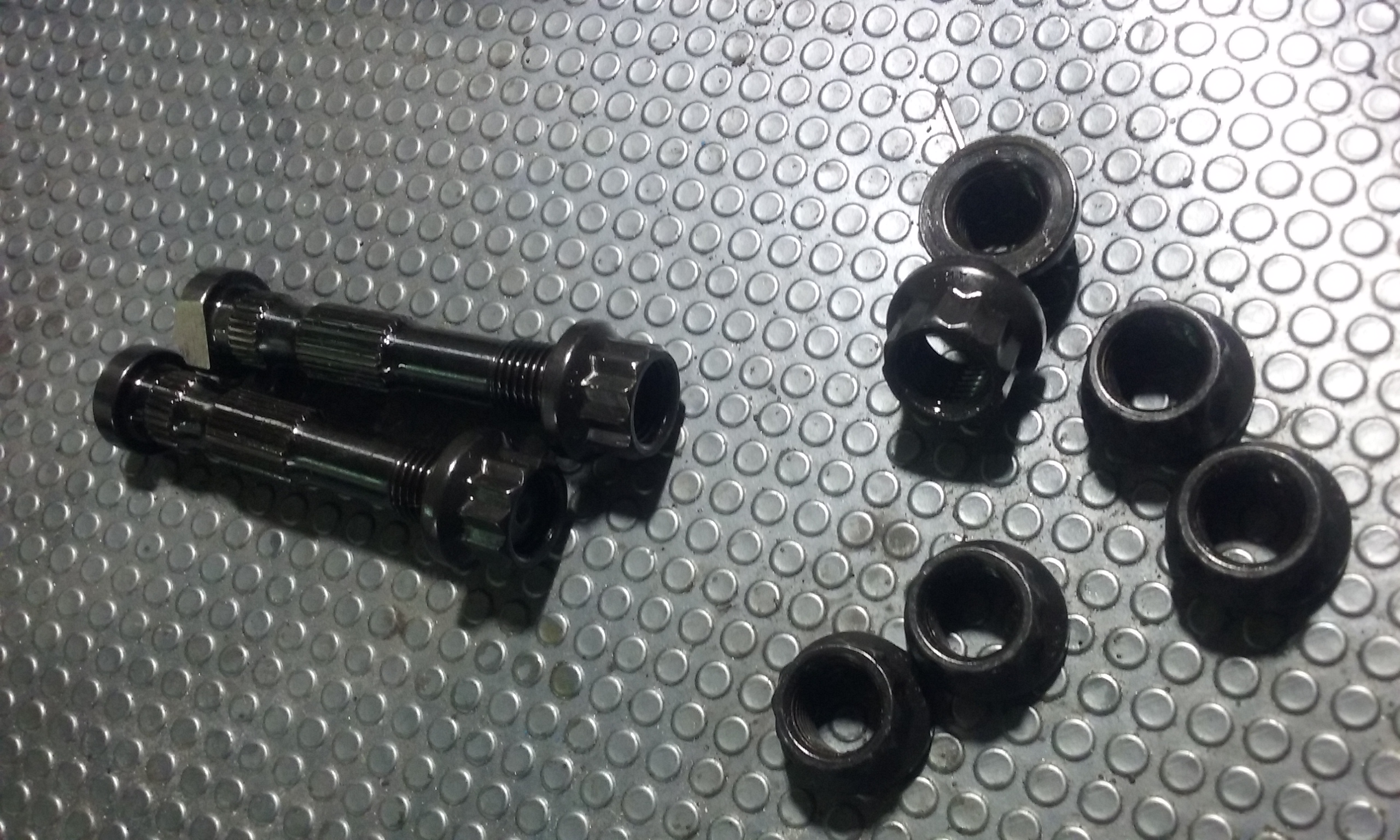

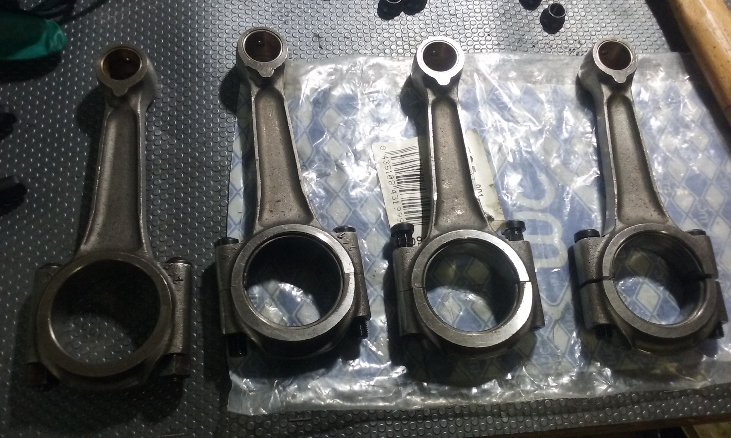

Montage et controle des bielles,j'ai enlevé la visserie ARP de ces bielles pour remettre de l'origine :ok:

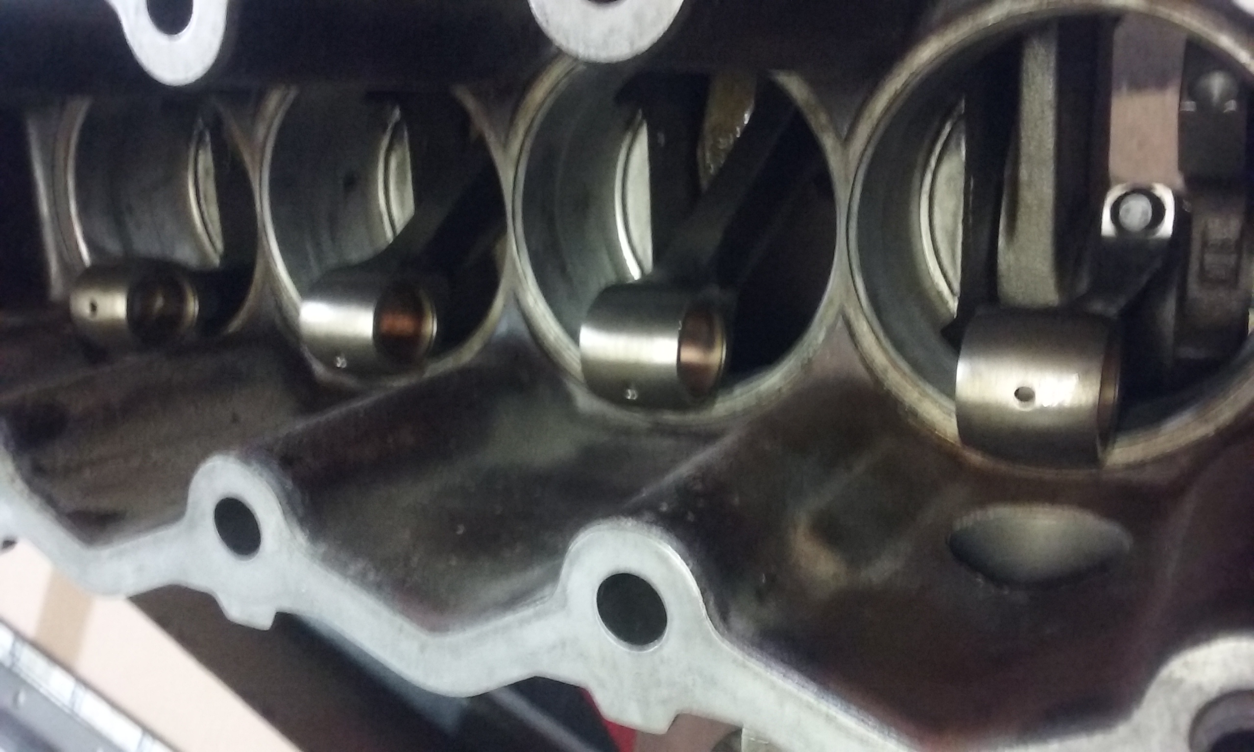

Puis installation sur le vilo,l'assemblage est bon,pas de jeu ni de serrage,c'est libre :ok:

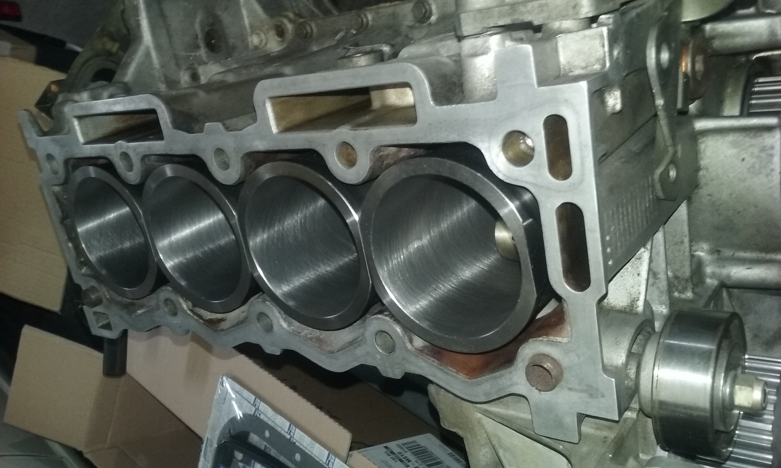

Pose des chemises juste pour se faire mal aux yeux,et oui toujours pas de pistons :crying: :angry: :angry: :angry: :angry:
