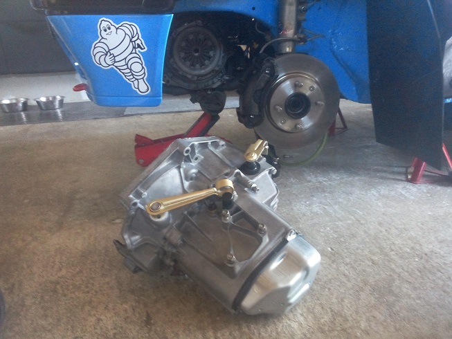

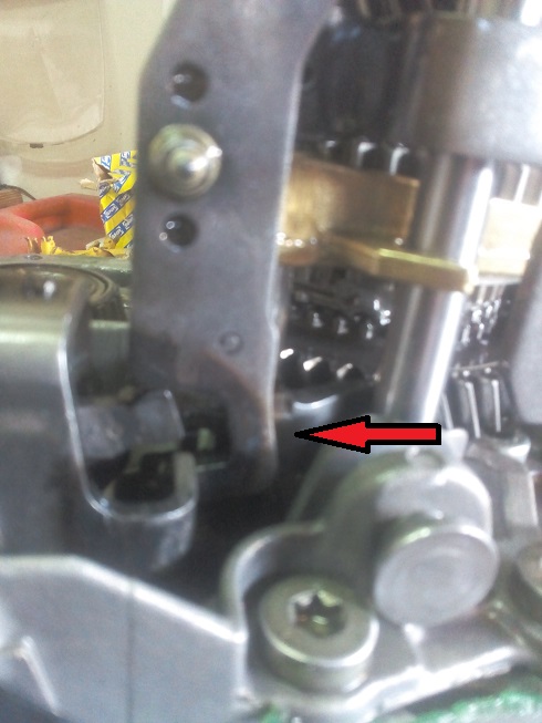

Dans l'après midi, je me suis motivé pour déposer ma boite de vitesse :ok: Fallait que je trouve pourquoi cette put*** de 1ere ne voulait pas passer :lol:
J'ai trouvé :ok: Tout mon montage était bon :ok: Je suis juste passé à coté d'un soucis de fourchette :(
En fait, le problème se passe du coté du sélecteur... Le guide de fourchette est tordu :(
Heureusement, rien de bien méchant et j'ai du stock de fourchettes bronze :lol:

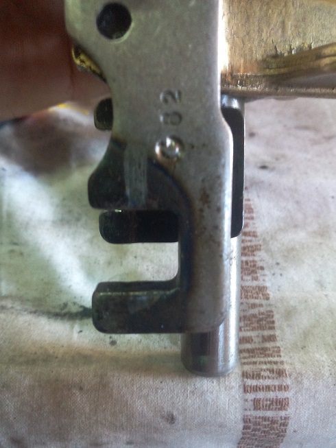

On voit bien que la pièce est tordue ! Du coup, le sélecteur ne finissait pas d'abaisser la fourchette
Et pour comparer, voici une pièce en bon état

Une fourchette tordue comme ça, c'est quelqu'un qui n'avait que ce moyen pour déposer une goupille de sélecteur bloquée.
Edit : Ca permet de dégager un peu plus le sélecteur pour frapper en face de la goupille
