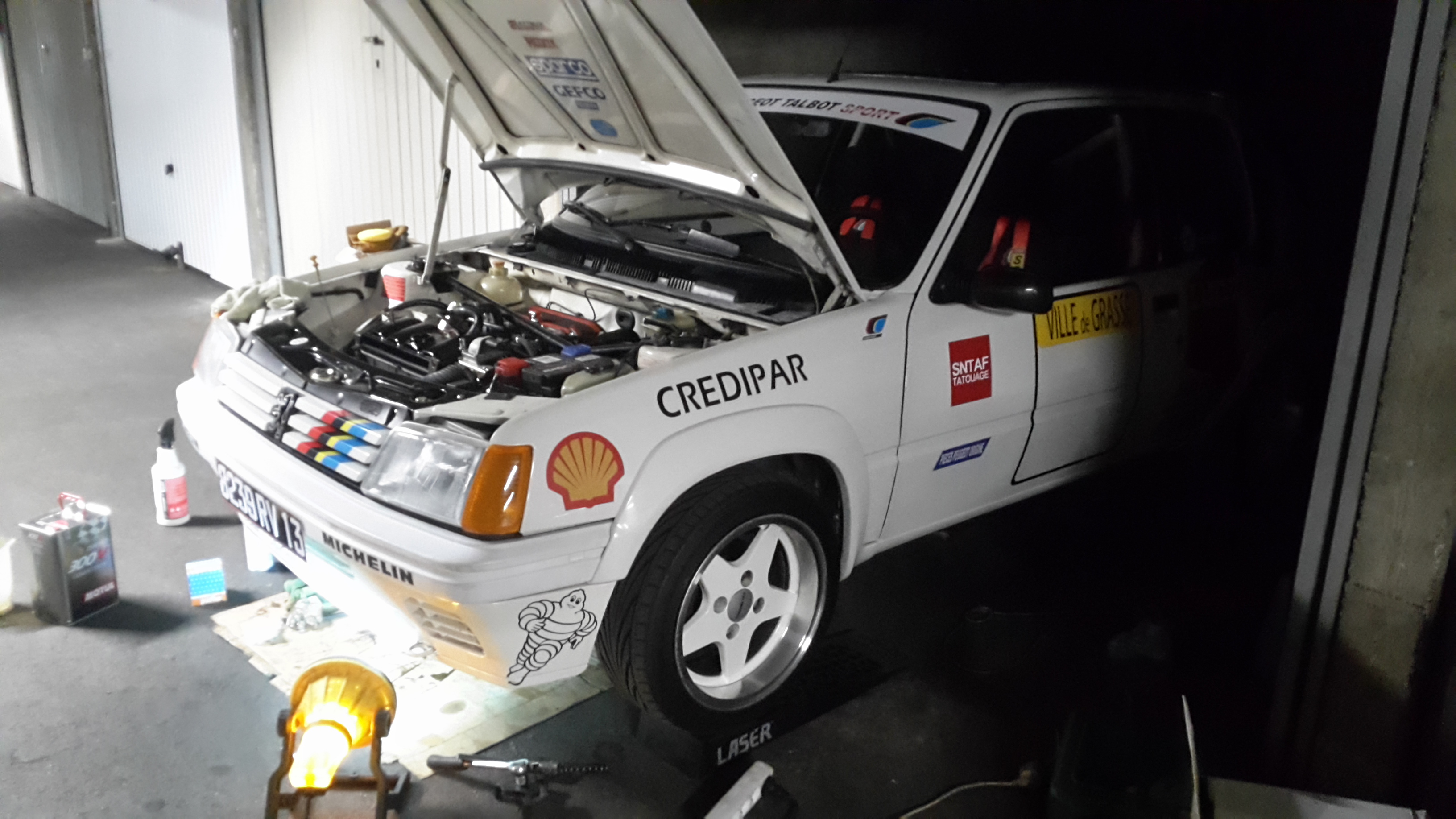

:crying: Comme certains l'ont vu, l'auto de Rodolphe a fini le trajet de retour de la concentr sur mon plateau, le claquement déjà présent lors de la concentr' 2018 étant devenu soudainement plus important! :(
Ce soir en rentrant du boulot , je viens de déculasser:
Visiblement, le piston du cylindre côté boite est allé faire quelques bisous à la soupape d'admission :o
La culasse est intacte, aucune rayure dans les chemises (c'est déjà une bonne nouvelle), le bas-moteur tourne librement sans point dur mais je sens un jeu sur ce piston (axe ou coussinet? :unsure: )

Arf mince :(
Bon bin bon courage pour la suite :huh:

c'est ce que je voulais te demander vous aviez pas regarder depuis l'année dernière
je trouvais le claquement deja préoccupant
y a plus qu'à , l'auto n'est pas resté sur le bord de la route c'est deja ça :ok:

stevendesrallye a écrit :c'est ce que je voulais te demander vous aviez pas regarder depuis l'année dernière
Non, Rodolphe m'avait dit que ça ne l'avait plus refait! :wacko:
stevendesrallye a écrit :y a plus qu'à , l'auto n'est pas resté sur le bord de la route c'est deja ça :ok:
C'est clair, j'ai bien fait de prendre le plateau :ok:

Ha merde !!!
Va falloir tout tomber là !!! "_"

Je vais déjà démonter le carter inférieur et défaire le chapeau de bielle... :crying:
