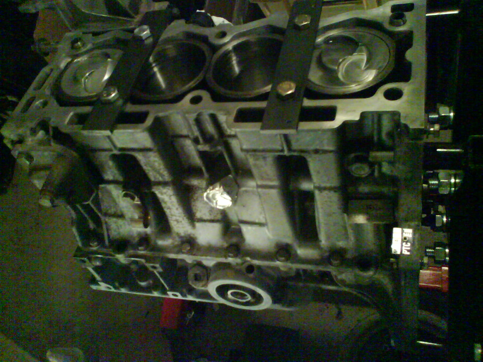

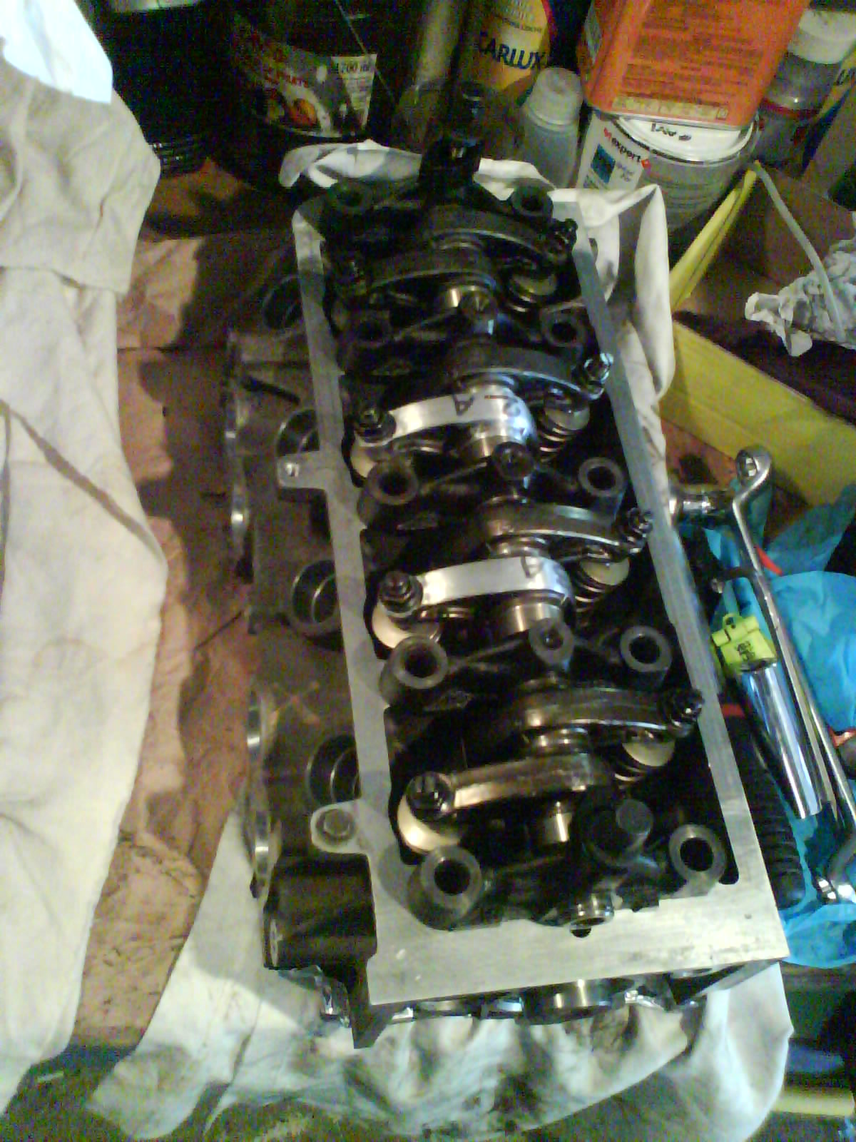

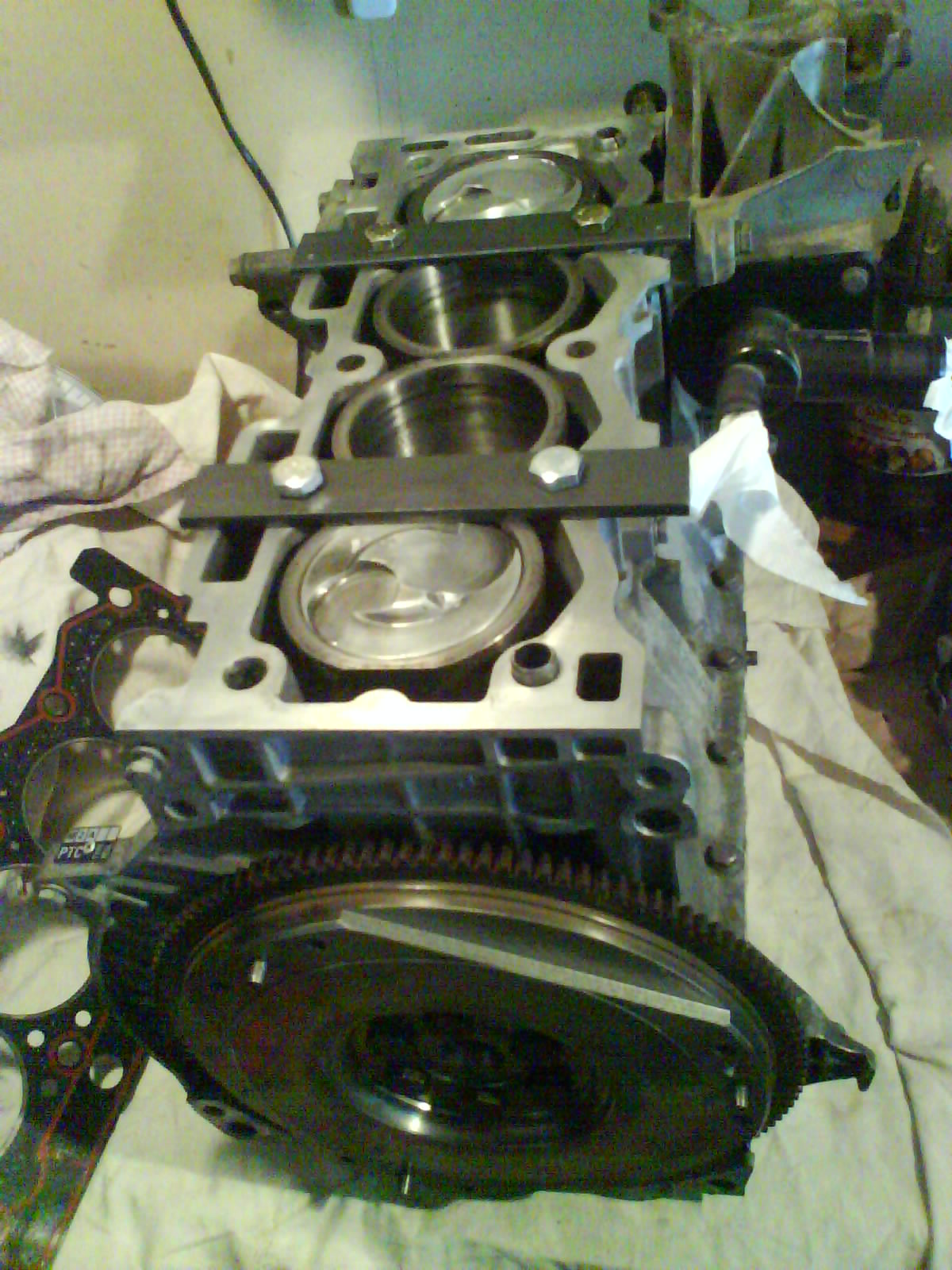

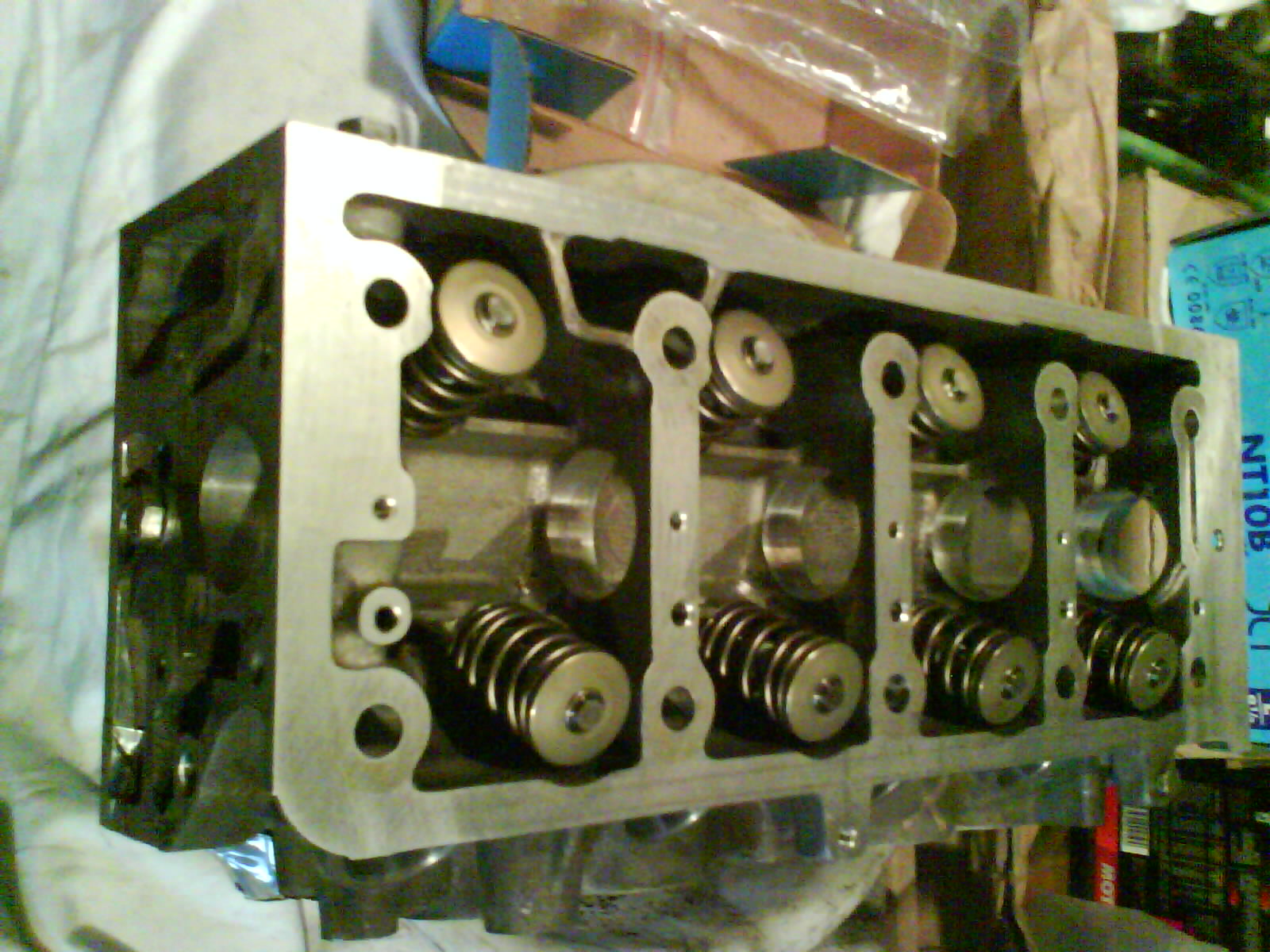

Les photos du montage en 2008 :blush:

Re: Mes rallyes...F2000,bientôt de retour en 1300 !
Ça a l’ait Plutôt pas mal.
Le nouveau sera comment ?

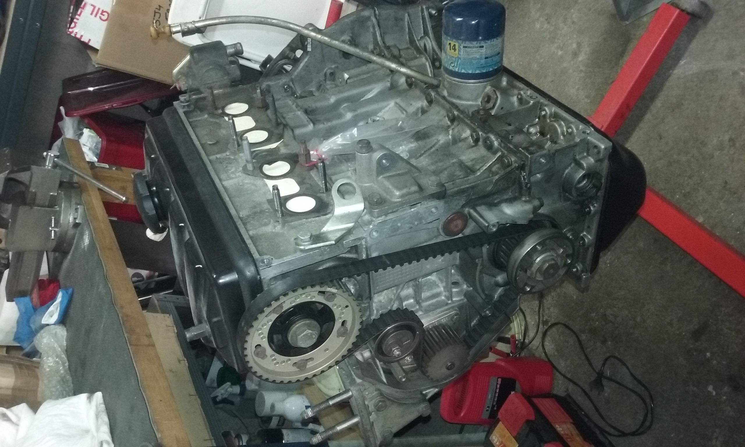

Teelck a écrit :Ça a l’ait Plutôt pas mal.

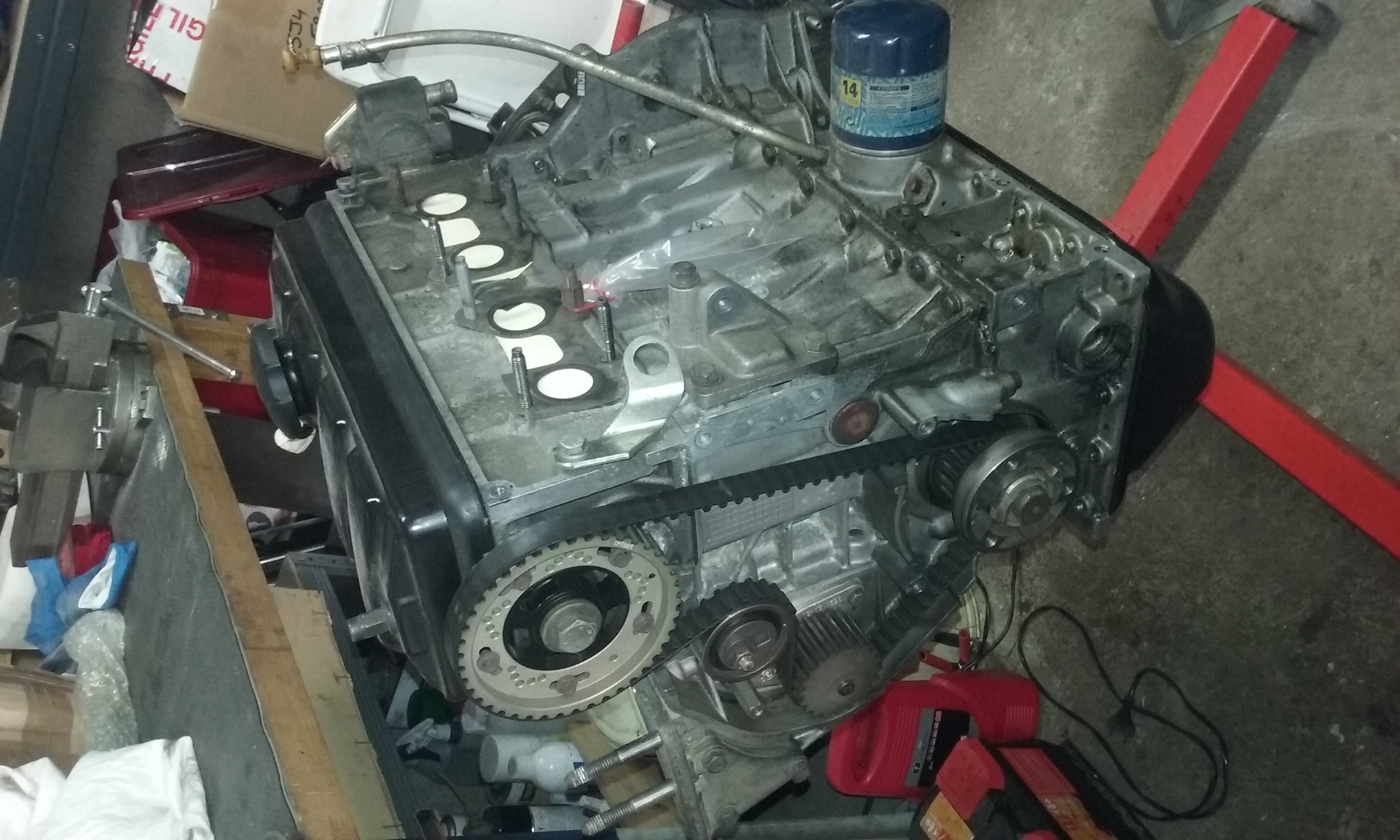

C'est celui ci ,je vais le reviser et lui monter un aac maxi de chez catcams :ph34r:

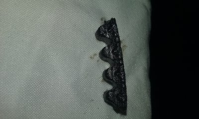

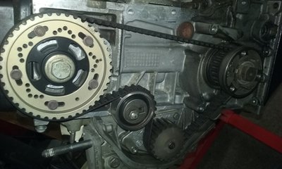

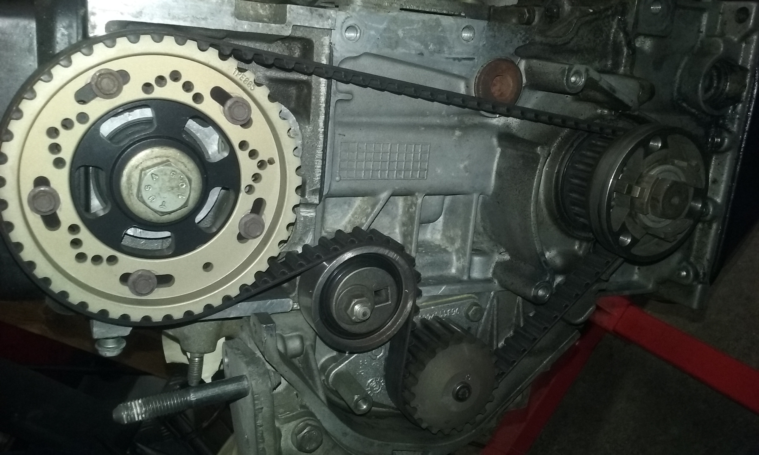

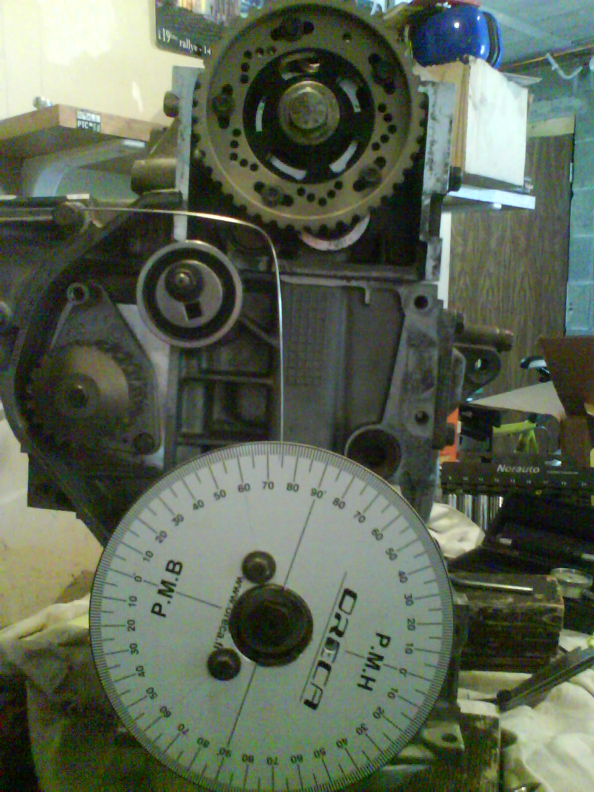

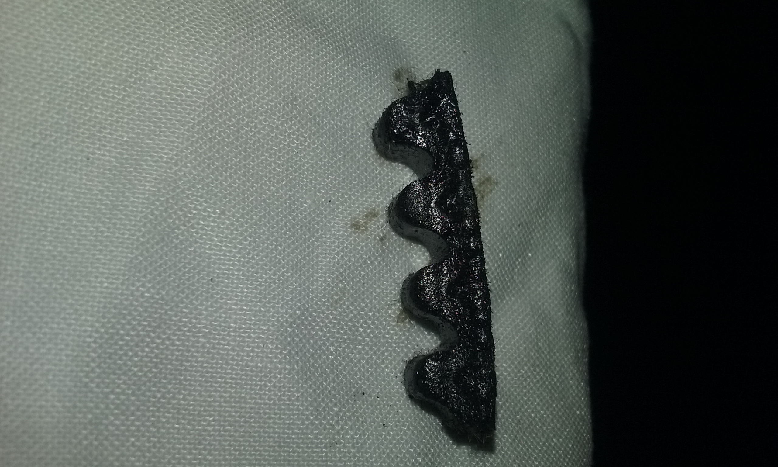

Le moteur enfin prêt à entamer sa révision et des évolutions :) Vidange faite et ouverture des caches de distribution, tout est en bon état, juste trouvé un passager clandestin dans le carter de la poulie de vilo :unsure: coup de chance ce bout de courroie d'alternateur n'a pas fait sauter la distrib :blush:
La distrib impecable

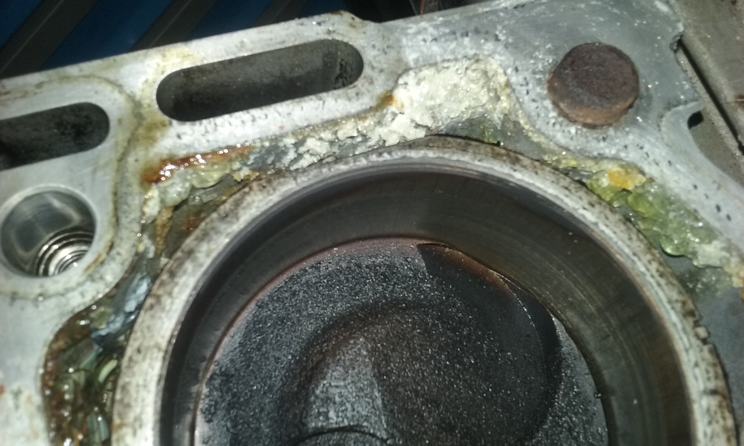

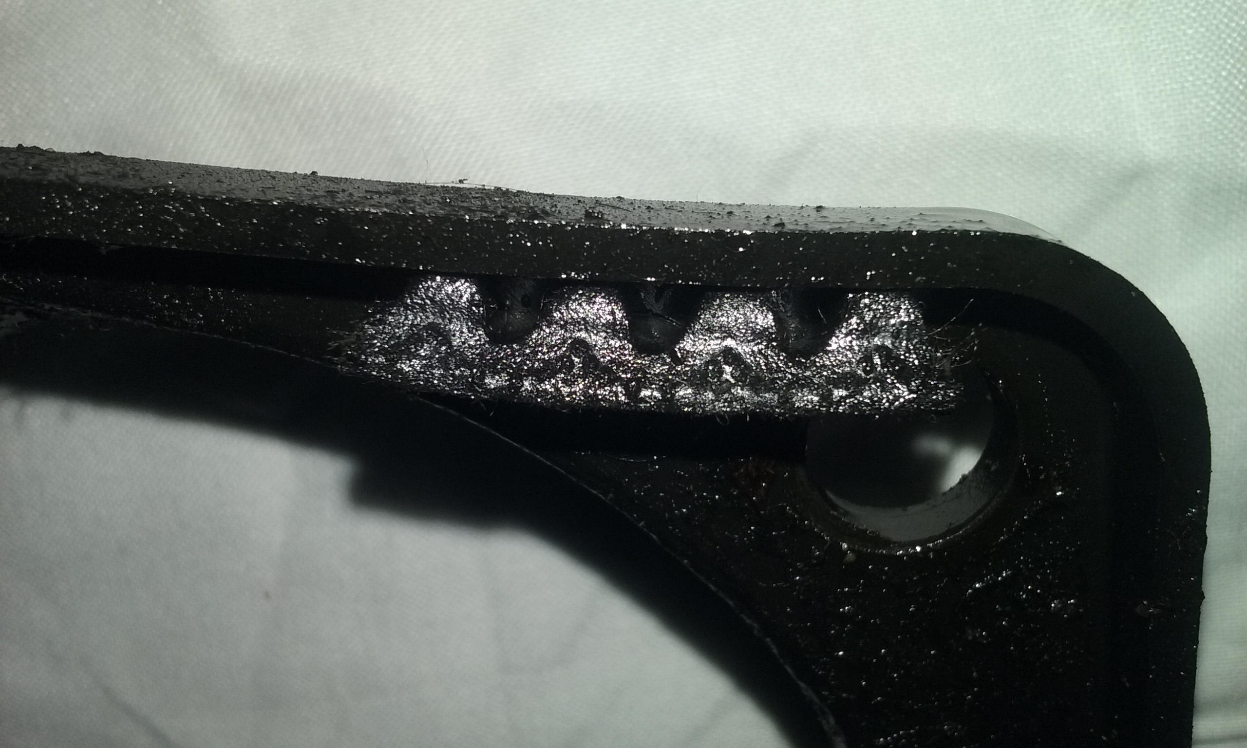

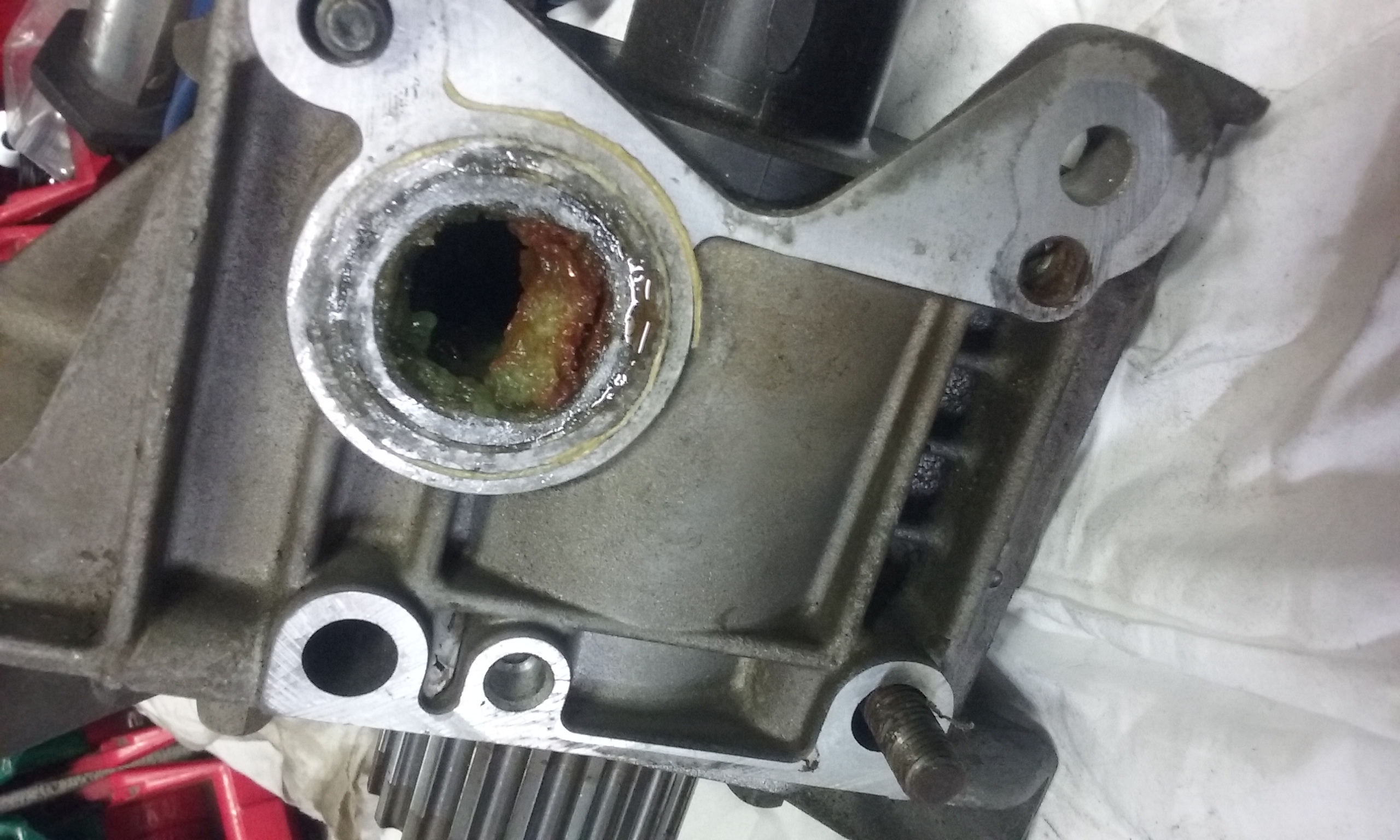

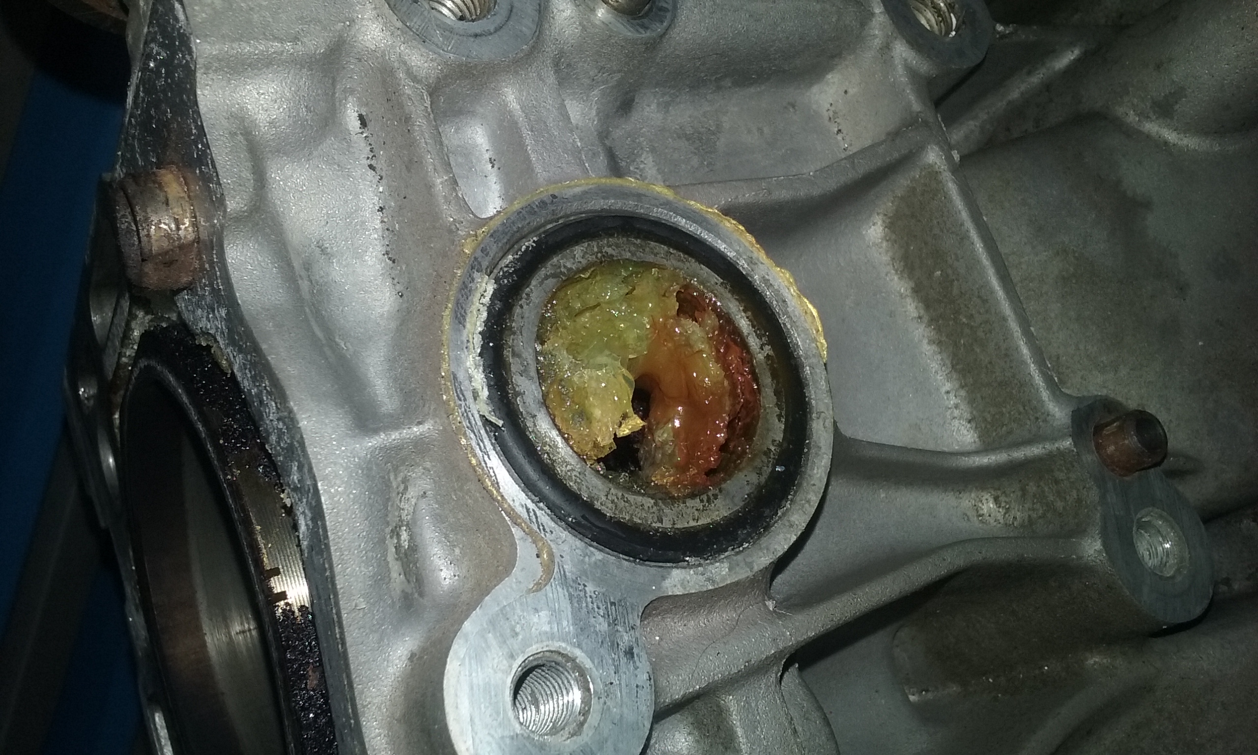

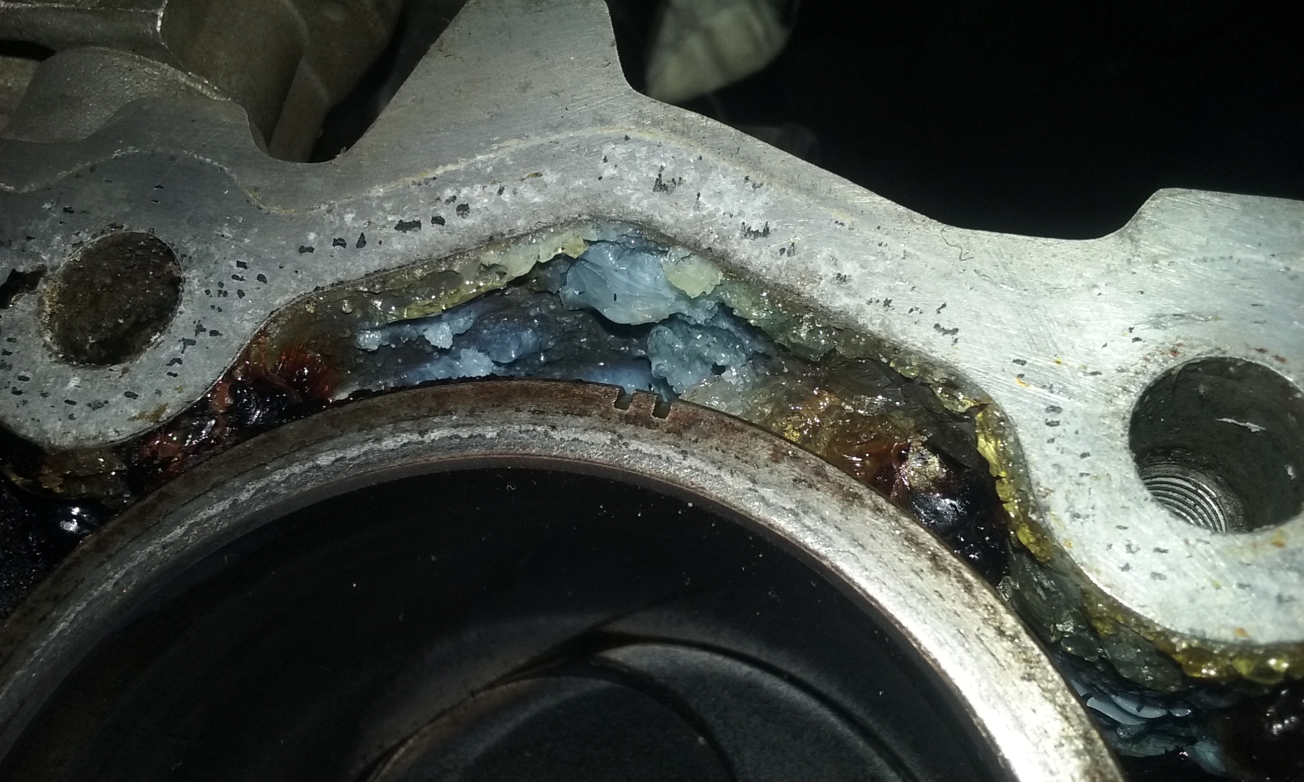

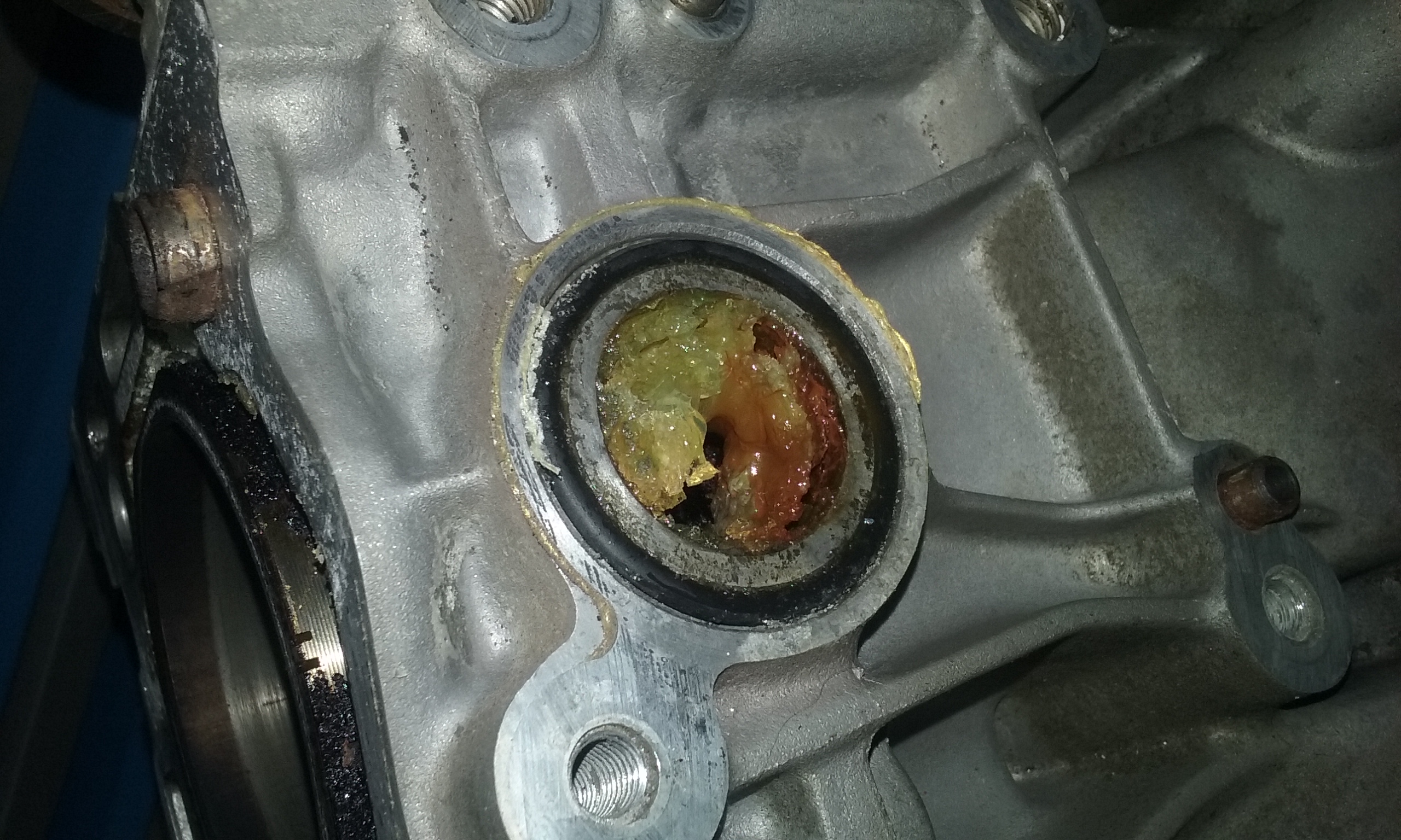

Déculassage,ca ne se passe pas bien :blink: :blink: :blink: :blink: :crying: :crying: :crying: tout le circuit d'eau est pourri ,une matiere inconnue dedans,jamais vu ca :mellow: :wacko:Du coup je vais tout démonter :ok:

olivF2000 a écrit :Déculassage,ca ne se passe pas bien :blink: :blink: :blink: :blink: :crying: :crying: :crying: tout le circuit d'eau est pourri ,une matiere inconnue dedans,jamais vu ca :mellow: :wacko:Du coup je vais tout démonter :ok:
Ces dépots cristallisés sont dus à un mélange de liquides de refroidissement non miscibles entre eux ! ( j'ai déjà donné !! ) :oops:
