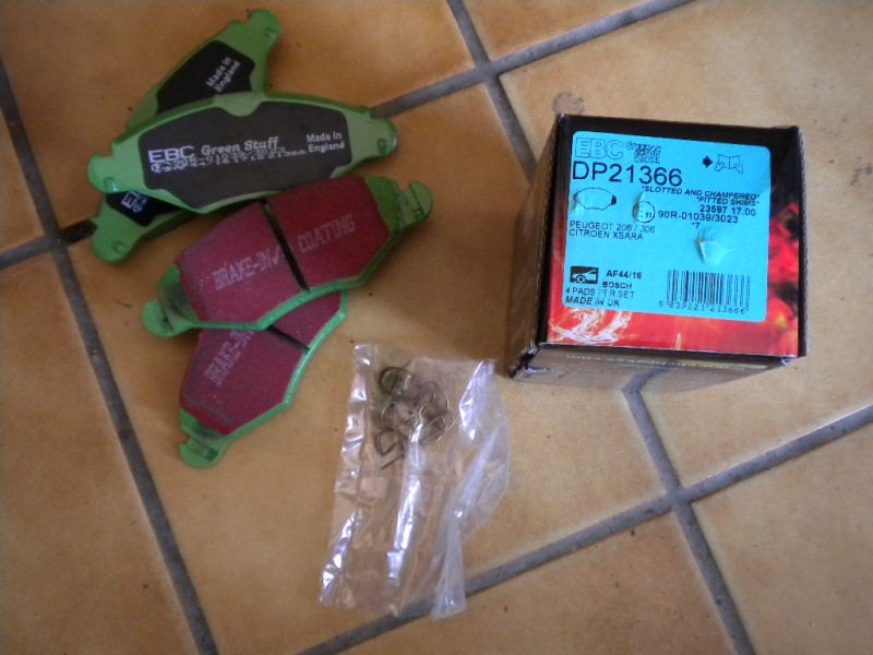

Je viens de commander mes plaquettes EBC Green,et dès réception,.....je les pose pour les rôder.

Les EBC vertes créent un réel changement du freinage !
Moi j'aime en tout cas ! :ok:
J'avais le soucis du grippage avec les étriers Bosch, la plaquette venait à se mettre en travers. Ils demandent un nettoyage régulier.

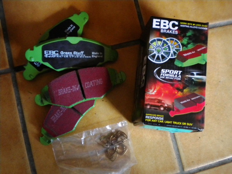

Je viens de recevoir mes deux jeux de plaquettes EBC Green et vraiment moins de 100,00€ port compris,je suis assez satisfait <oo> :ok:
Y'a plus qu'à les poser.......... ;)

Message par Jay205 »
Et tu as eu ca ou ? :rolleyes:
Messages : 10818
Re: Ma Rallye 1,3L
Chez mon fournisseur directement en Angleterre..... :ok:
