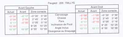

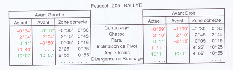

Justement je vais ressortir ma fiche de mesures réalisées pendant la géométrie d'après travauxjean a écrit :Pas con le coup du triangle + court ! Je me souviens avoir vu des différences entre les triangles PSA et des adaptables.
Mais ça doit se voir lors du parallèlisme non ?

La longueur du triangle jouera sur le carrossage
- Pierro19
- Messages : 5065
Re: Une 205 Rallye sur les routes du limousin
Bon, apparemment le carrossage est identique (presque) des deux côtés...et dans tous les cas supérieur à droite qu'à gauche, donc on élimine cette piste...
