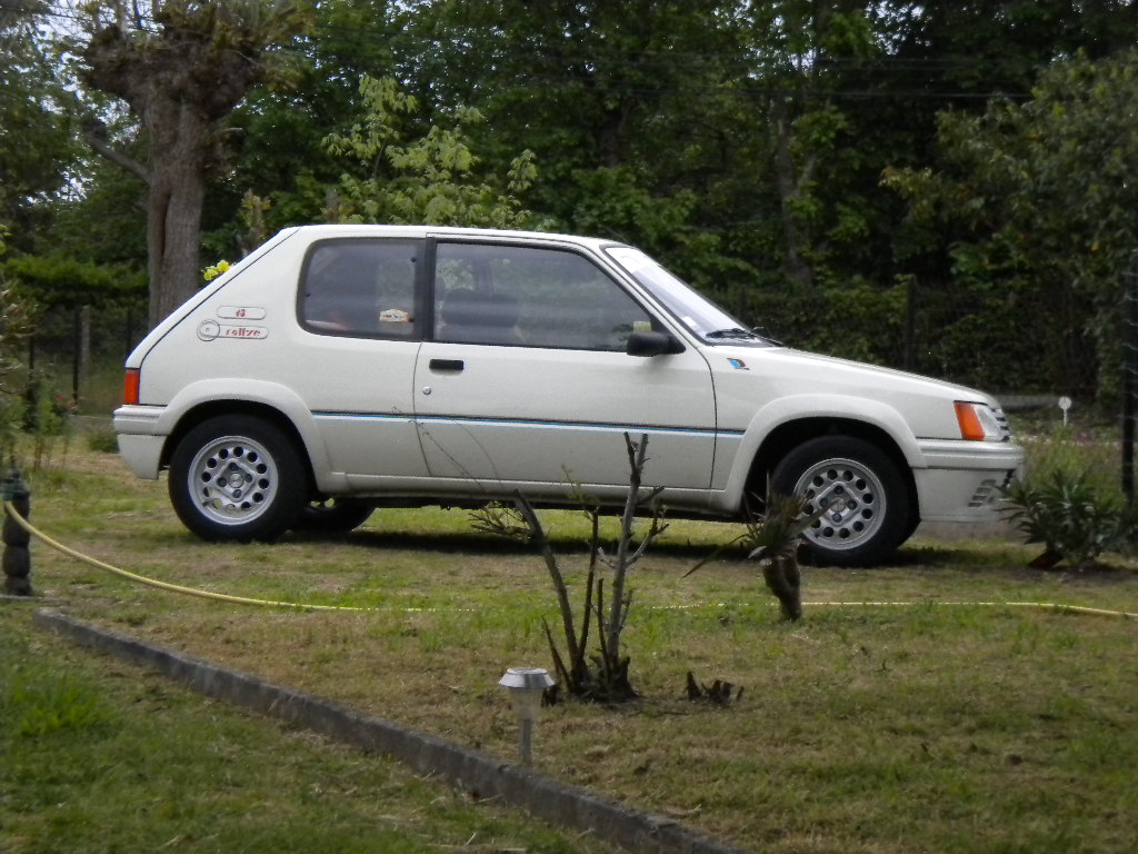

Bon je te mets une photo pour te faire plaisir,....mais c'est bien parce que c'est toi. :ok:

jolie tes jantes !! tu me les echanges contre mes pts :mrgreen: tu as quoi comme monte de pneus ? et niveau amorto tu es en origine? c est pour me donner une idée pour la mienne :ok:
