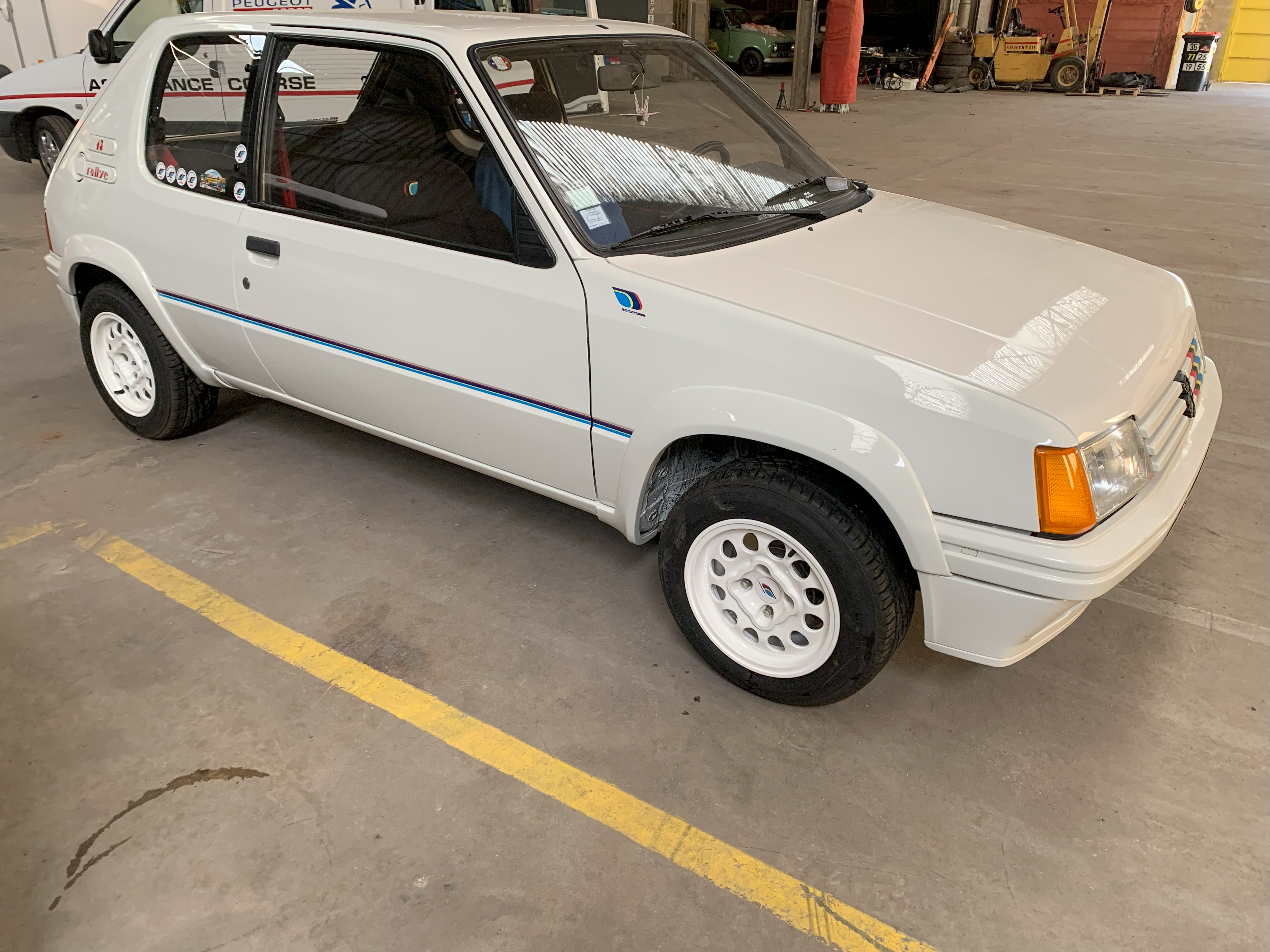

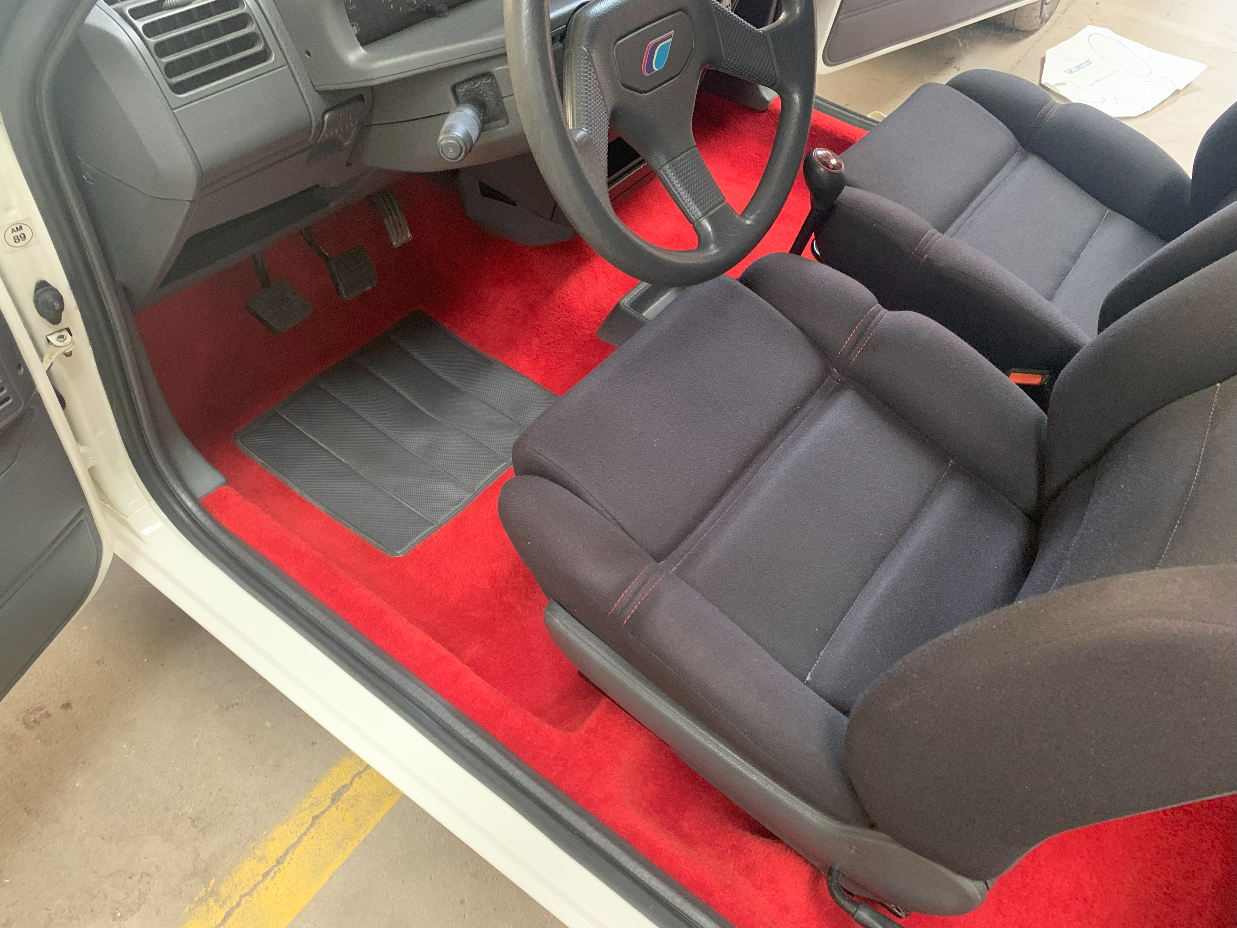

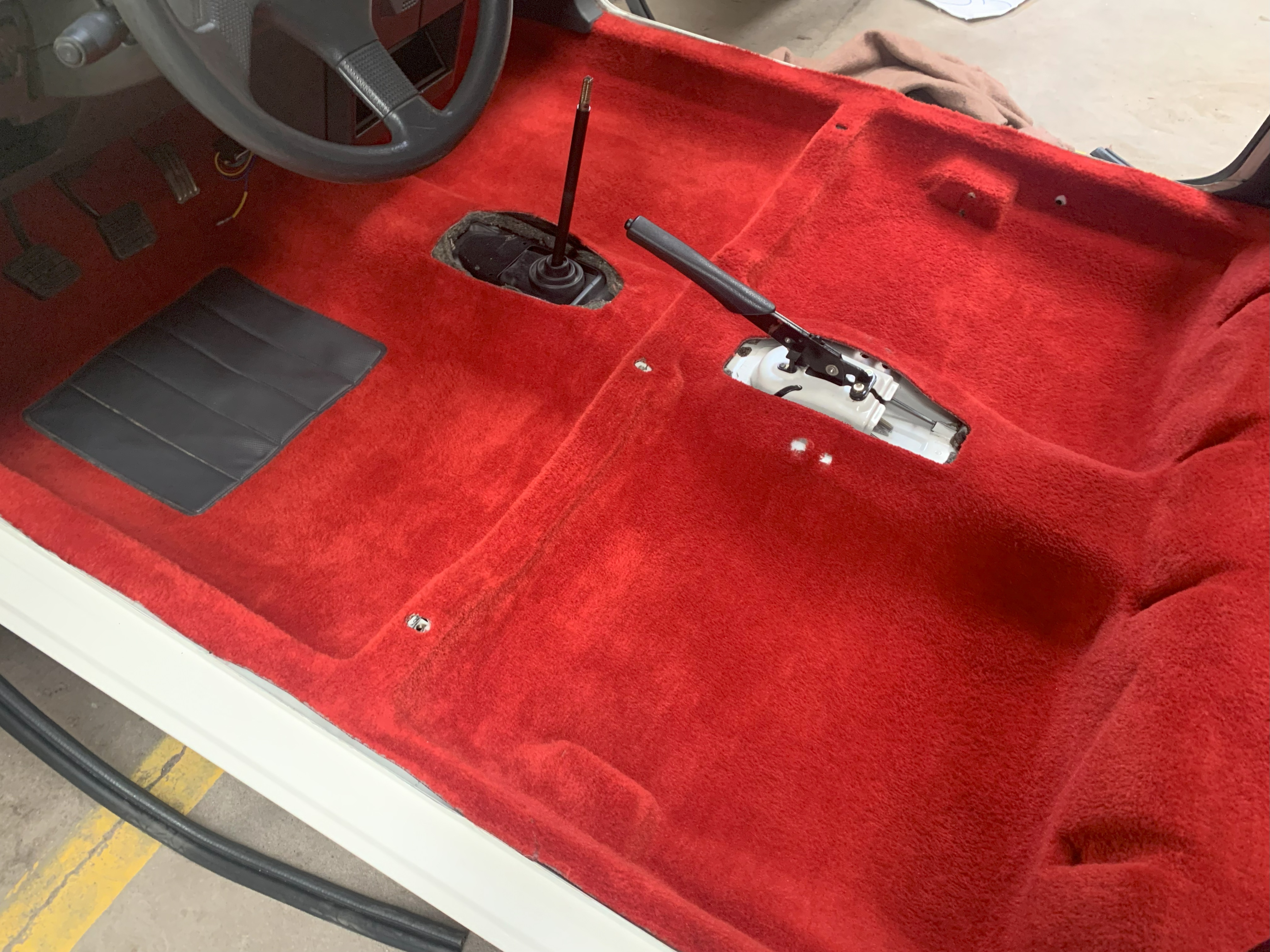

Aprés avoir trouvé une nouvelle moquette j'ai monté les roues PTS
Quelques news.

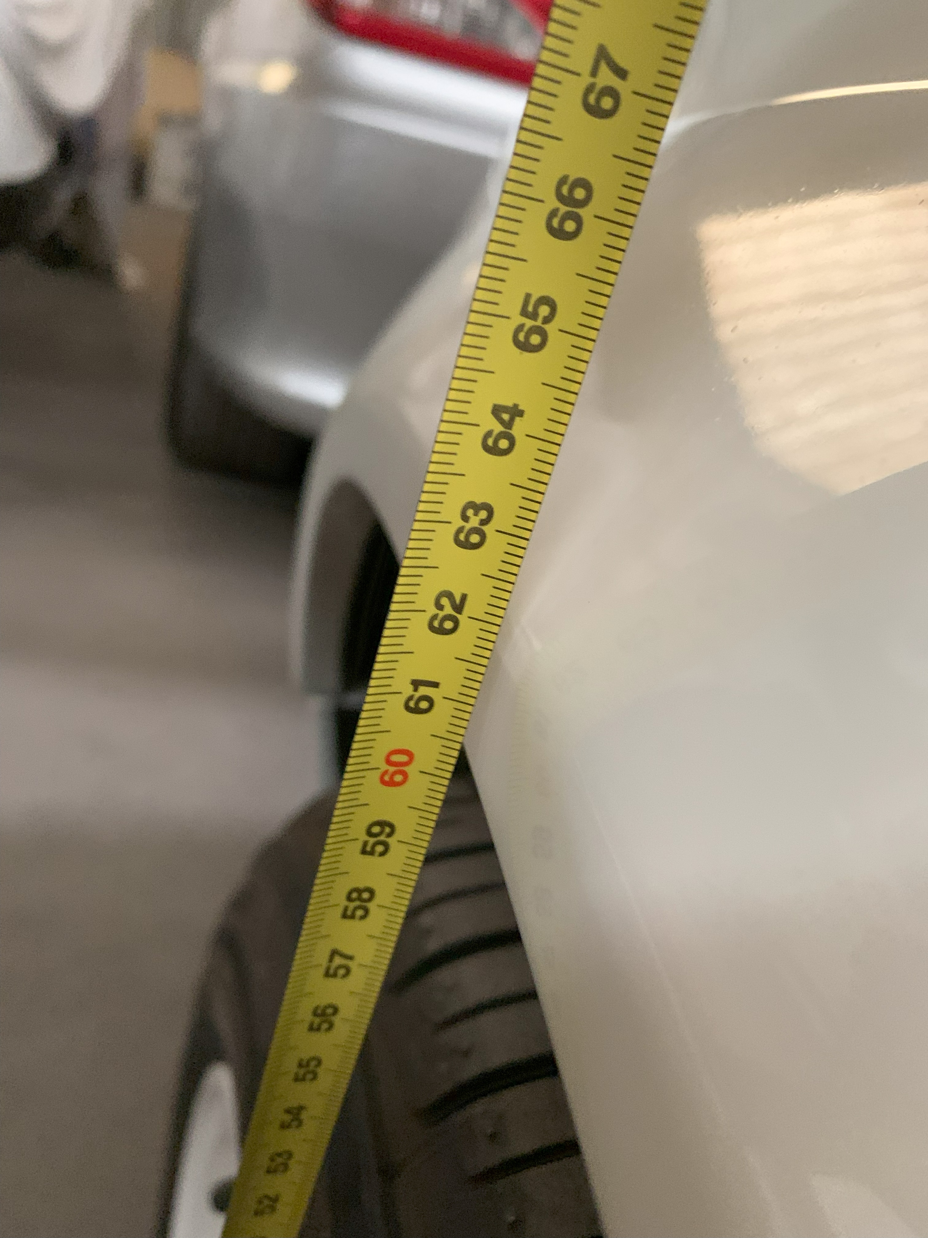

Re: Ma Junior a 2 carbus Weber.....
Magnifique ces jantes
C'est bizarre, elle me parait haute à l'avant ta voiture. Tu as combien entre la jupe et le sol ?
tu as très certainement les ressorts de la 205 gti ou alors les ressorts origines de 205 rallye? car si c'est du full PTS de 205 rallye l'auto est un poil plus basse
- Olivier Ertrois
- Messages : 206
- Enregistré le : 14 nov. 2024, 22:23
- Localisation : 51 Marne
- Has thanked : 90 times
- Been thanked : 64 times
Les ressorts GTI et rallye d'origine sont les mêmes, mêmes références.
En revanche les amortisseurs sont spécifiques à la Rallye.
Les amortisseurs pts sont normalement associés à des ressorts plus courts.
C'est pour ça qu'on a travaillé avec Viarouge pour recréer des amortisseurs à la bonne hauteur pour 205 rallye.
