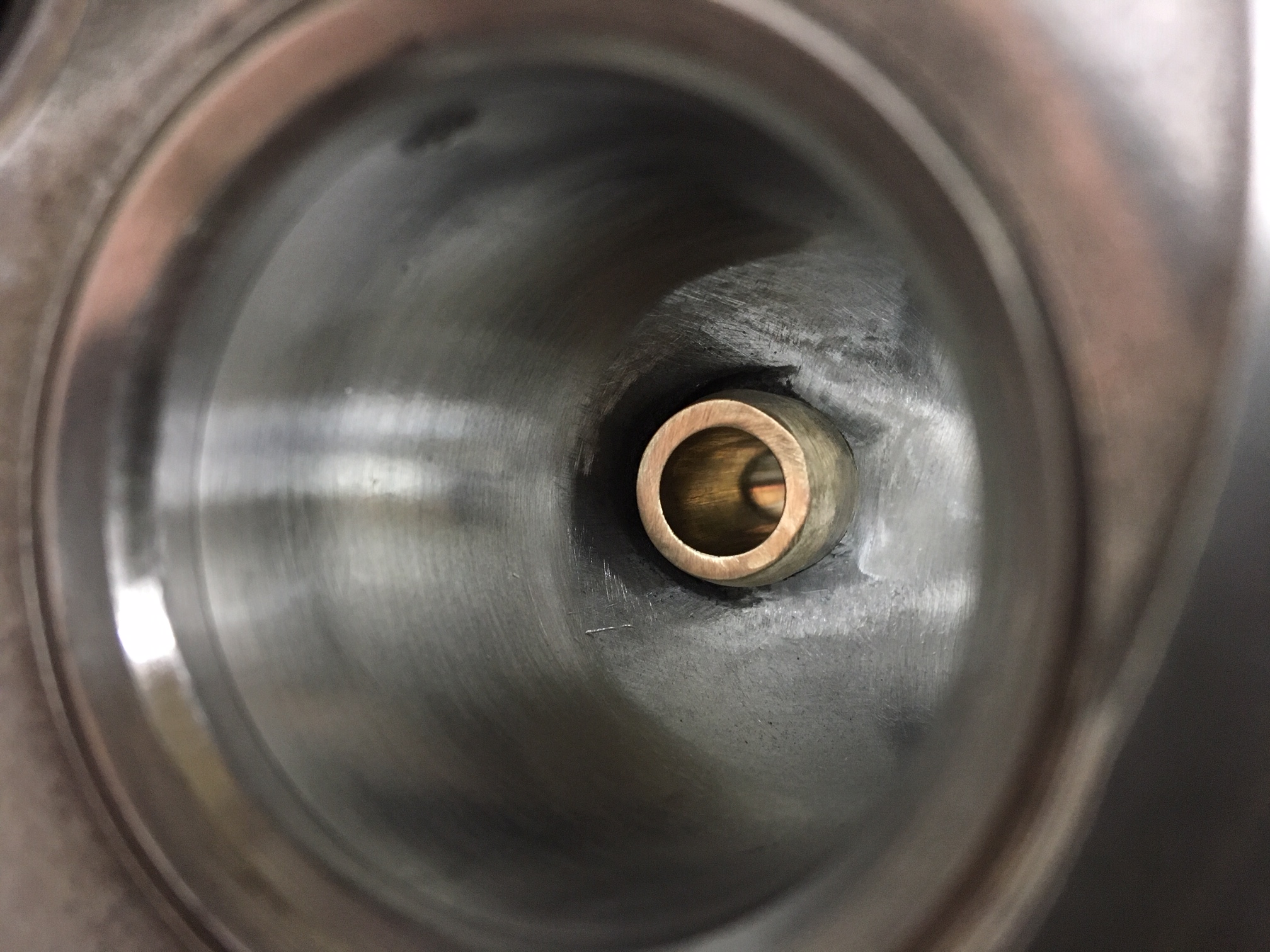

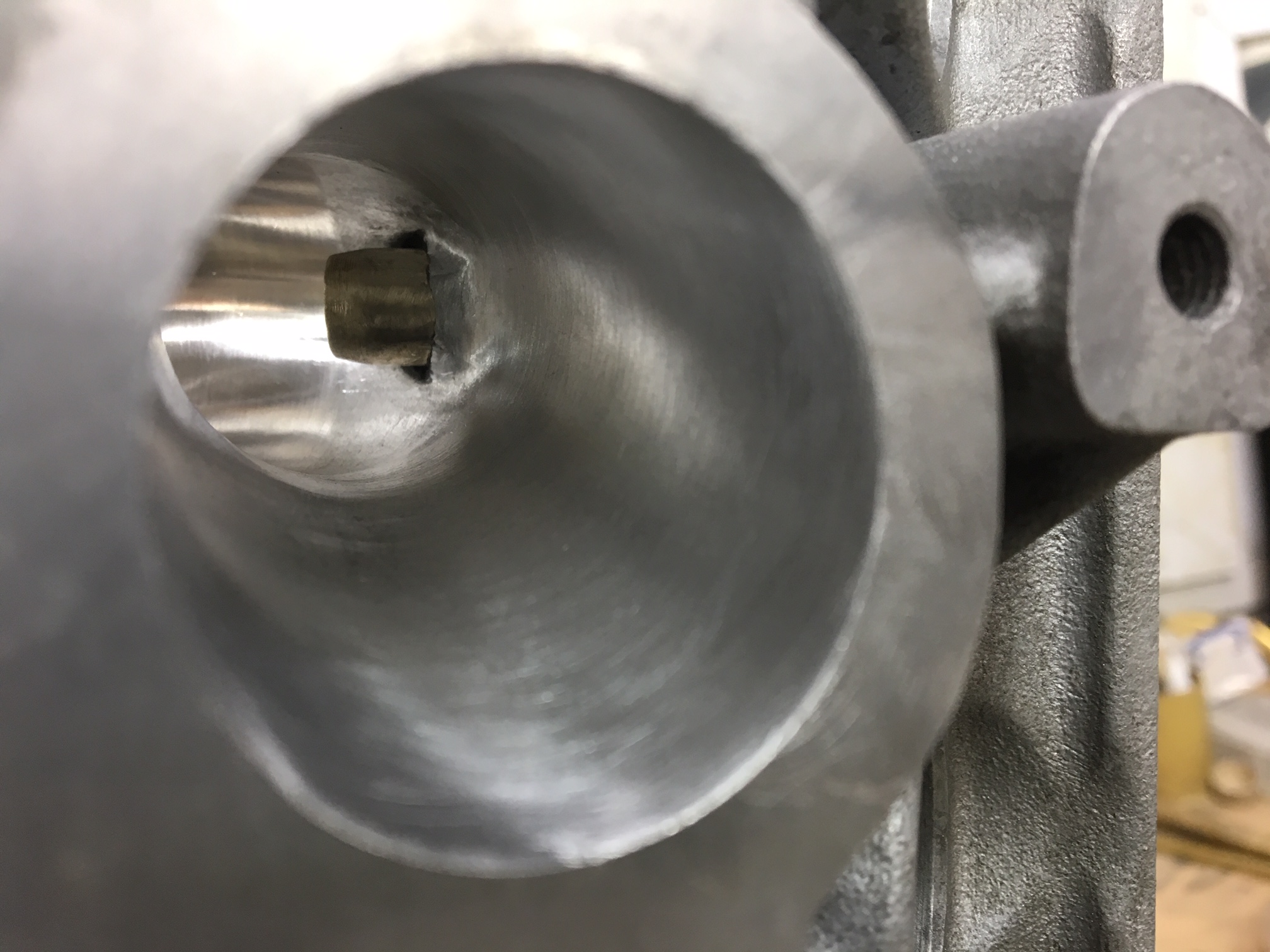

Alors après un p'tit coup de fil à Cricri qui m'a parlé en effet de la bille, je me suis fabriqué un outil a ùi chemin entre une bille et une rondelle.
Le diamètre est de 32.5mm. Je suis volontairement 1mm en dessous de la cote de l'usinage maxi des conduits.
Je ne sais pas trop ou je mets les pieds alors j'y vais gentiment !!
Voilà le premier conduit prêt !!!

Sur le site internet de Cricri tu as des vues en coupes de la culasse TU24.
Ça permet de repérer les circulations d’eau et eviter de s’en rapprocher à l’usinage des conduits.
Jette un oeil.
Jette un oeil.

J'ai regardé ses coupes déjà !!! Mais pas facile de voir ou tu te trouves quand tu joues de la meules a lamelles !!!jean a écrit :Sur le site internet de Cricri tu as des vues en coupes de la culasse TU24.
Jette un oeil.
