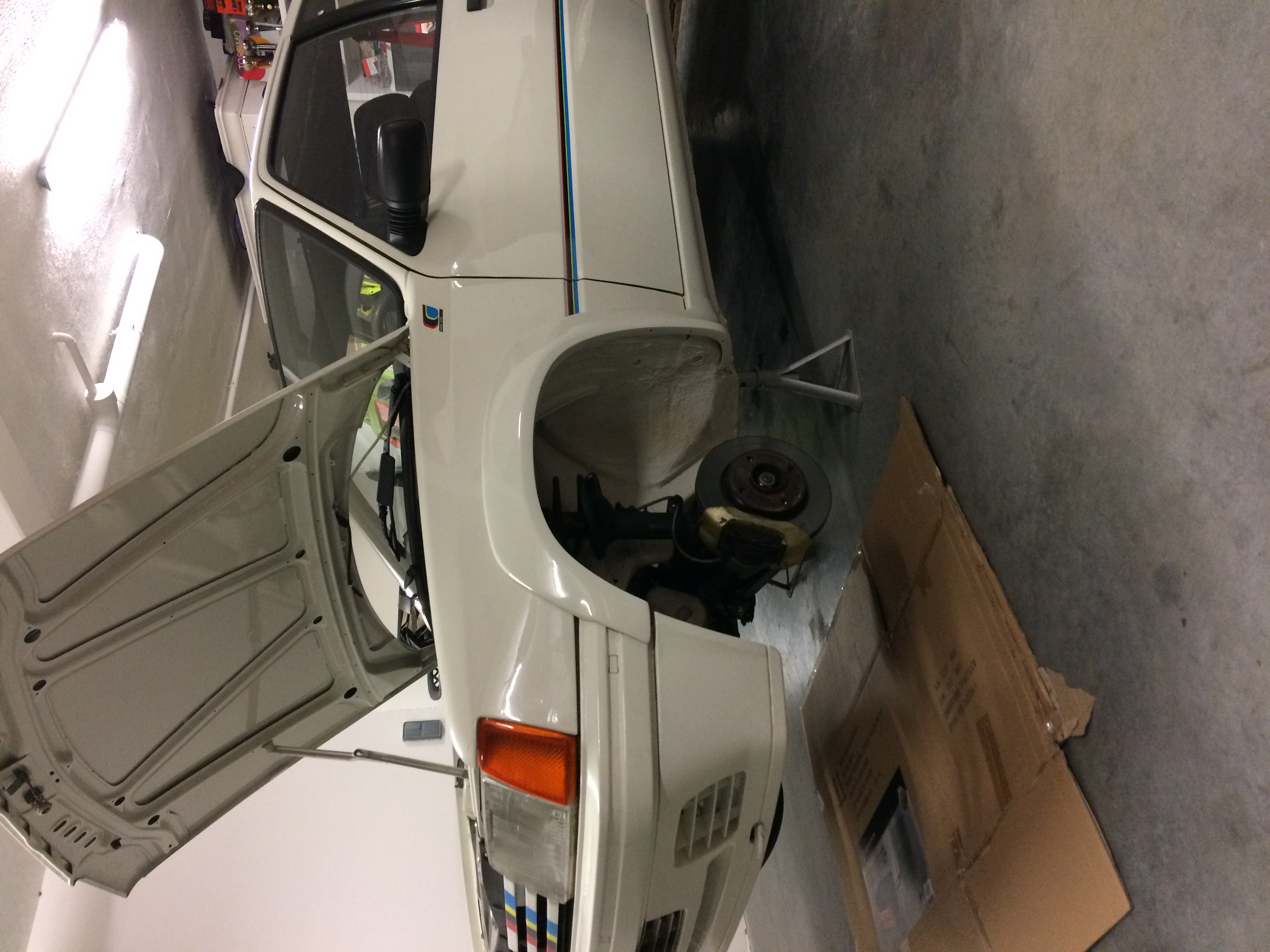

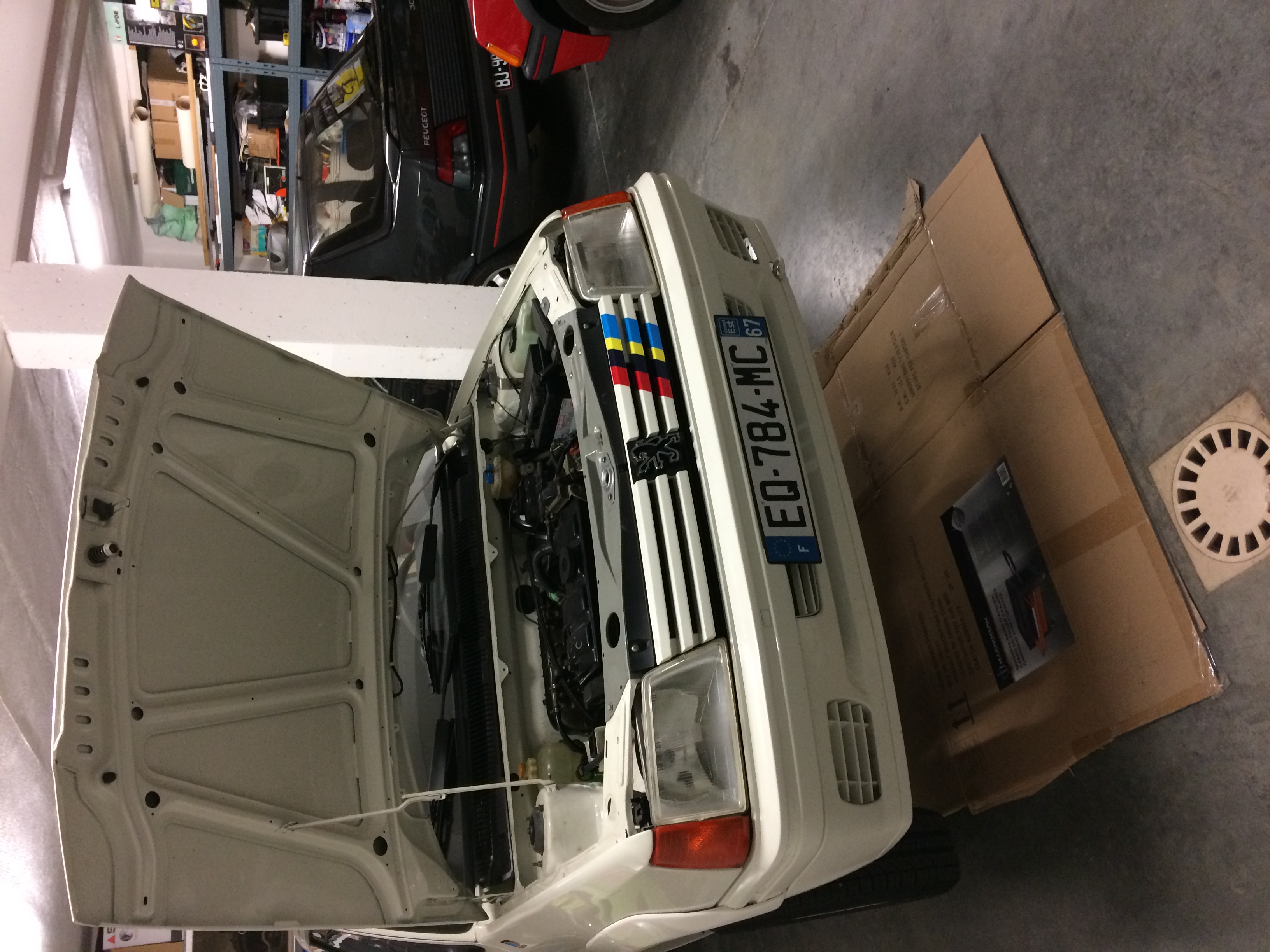

Préparation pour demain :ok:
Messages : 29628
Has thanked : 2126 times
Been thanked : 1433 times
Re: Présentation Jérome (69)
Elle est super propre ! :ok:

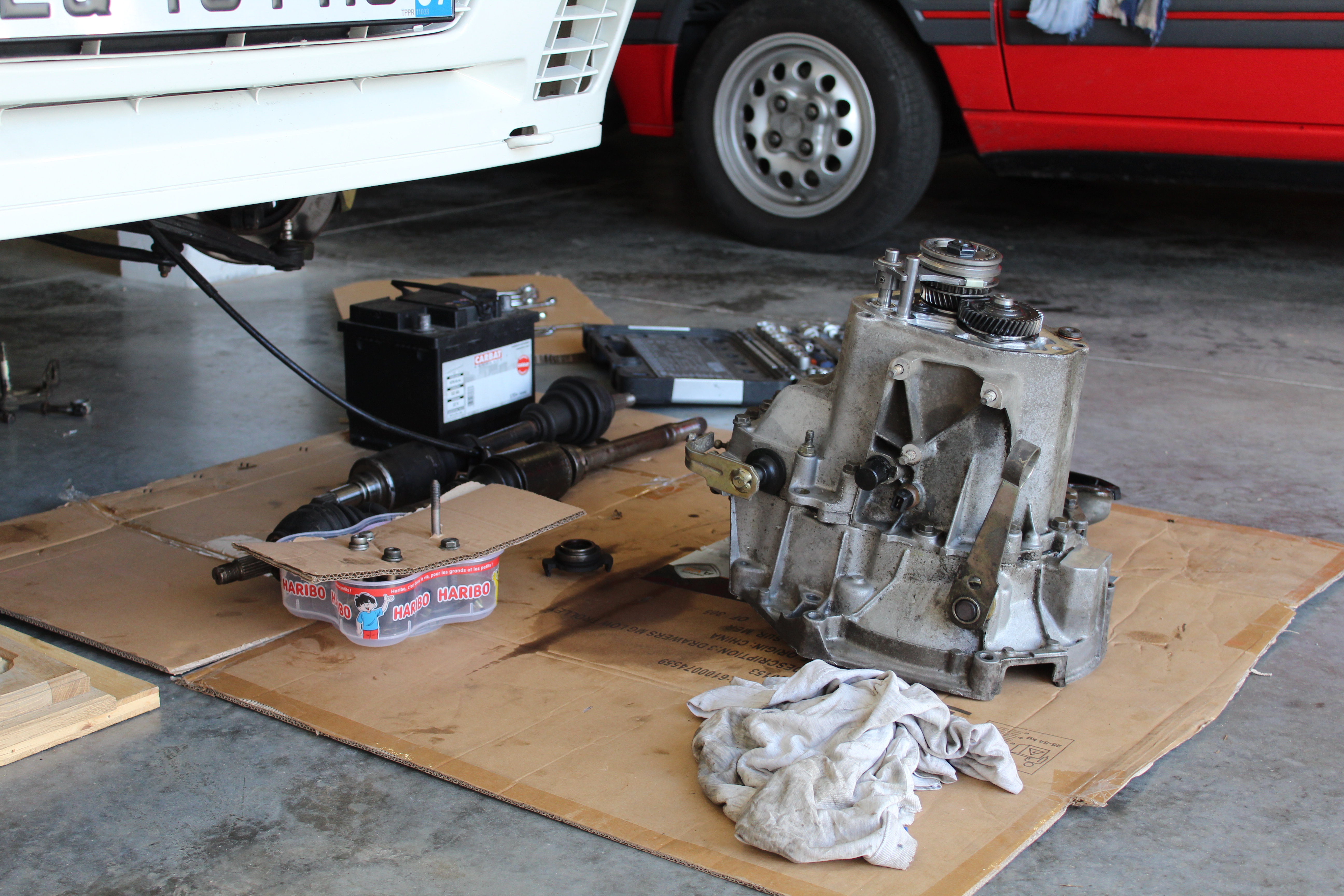

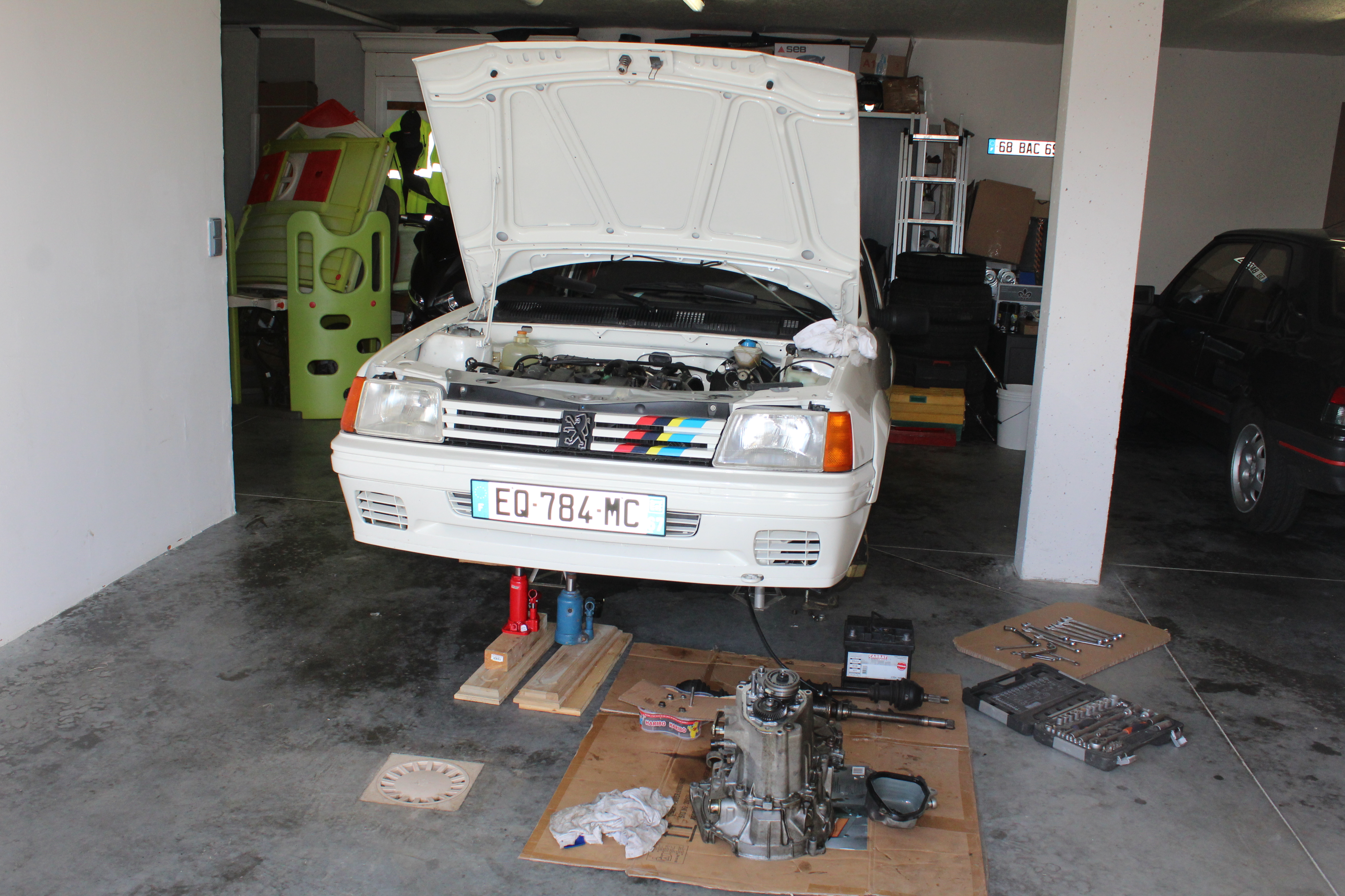

1H30 plus tard, l a voilà déposée :ok:
Messages : 1546
Has thanked : 253 times
Been thanked : 251 times
Cool, tu seras prêt pour la nationale comme ça!

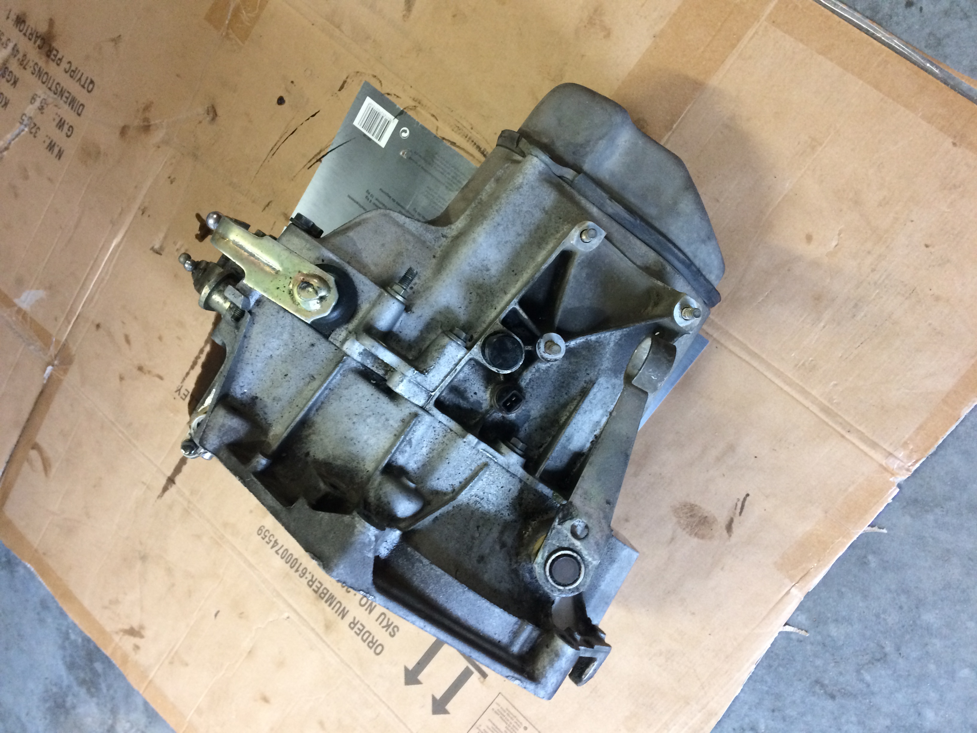

Visite de Rallye 2 cette après midi , un grand merci pour son aide et conseils :ok:
Bebert43
Messages : 664
Has thanked : 52 times
Been thanked : 50 times
Message par Bebert43 »
du coup...c'est quoi comme boite? couple conique et pignonnerie?
laurentweber87
Messages : 2686
Has thanked : 322 times
Been thanked : 254 times
Message par laurentweber87 »
Super, pense bien à prendre des joints spy neuf car avec ces deux petites choses.... On a parfois des surprises.... :ph34r:

Bebert43 a écrit :du coup...c'est quoi comme boite? couple conique et pignonnerie?
Simplement déposée pour l instant mais pas démontée :wacko:

Je viens d'avoir le garage au tel qui m'informe qu'il s'agit d'un pont 13X59 sur ma boîte !!! :(
Ti guiom
Messages : 1318
Has thanked : 158 times
Been thanked : 131 times
Message par Ti guiom »
Dje a écrit :Je viens d'avoir le garage au tel qui m'informe qu'il s'agit d'un pont 13X59 sur ma boîte !!! :(
Ben c'est génial ça ! Faut pas s'en plaindre, au contraire <oo>
Pour moi, c'est le meilleur compromis entre le 14x60 d'origine, un poil trop long et le 13x64, trop court pour une utilisation hors circuit /rallye
