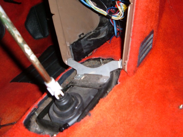

Salut les gars besoin d'une info svp :)
j'ai voulu changer mon levier de commande de vitesse ( la tige ) mais au moment du demontage je me suis rendu compte que ma tige a le piéce en platoc blanche qui fixe le cable pour passer la marche arriére B) et celui que j'ai en Rab n'a pas cette piéce donc c'est mort ou bien je peux recupérer cette piéce sur mon anciene tige ??
A priori ça a l'air bien fixe :huh: alors je voudrai pas la casser si jamais ça peut pas ce récuperer
il y a 2 type de levier ou bien c'est identique selon le type de boite ?
Merci a vous :ok:

C’est la différence liée à la position de la marche arrière !
BE1 (en haut à gauche avec verrouillage) et BE3 (face à la 5)

ben en fait sur la tige du levier de BE1 tu as une piece en plastique où tu clipse le cable de marche arriére
sur la BE3 y a rien du tout
mais cette piéce s'enfile en force sur le levier en fait :)

Bon petite rectif "_"
la piece en plastoc est retenu par une sorte de petite goupille , du coup le levier de BE1 à un petit trou pour pouvoir enfonce cette goupille le levier de BE3 n'a pas ce trou :mrgreen:
le mien qui etait coupe etait bien un de BE3 car il ni'avait pas la goupille <_<
Du coup j'ai remit un levier de BE1 nickel :ph34r: je pourrai faire une photo au cas ou :ok:

Pourquoi vouloir changer ton levier ?
Si c’est juste pour son état, démonte et redonne lui un coup de frais. :ok:

merci
ben l'ancien proprio l'avait racccourci du coup c'etait galere pour passer la marche arriere vu qu'il faut lever la bague pour l'enclencher :ok:

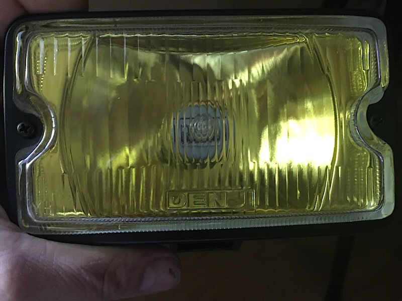

Au fait, à quand les antibrouillards qui correspondent au millésime? :mrgreen:

Salut je les ai les LP elles sont juste pas monte je suis faineant :mrgreen:
Il me manque aussi les bon retros
Normalement c’est les Cipa ph1 qui faut ceux qui ressemble au 309

mets les, ça lui ira tellement mieux <oo>

J’ai l’impression de relire les com du GTI club quand je restaurais la mienne. :mrgreen:
Une paire de LP, c’est une paire de LP. Et franchement quitte à prendre un caillou dedans, autant que ce soit dans des cibiés !!! Je le dis parce que ça m’est arrivé.
Alors si tu roules avec, laisse tes cibiés. Rouler avec des caches c’est ridicule. Faut sortir de la caisse pour faire un appel de phare. (Bah ouais, faut enlever les caches avant!!!) :mrgreen:
