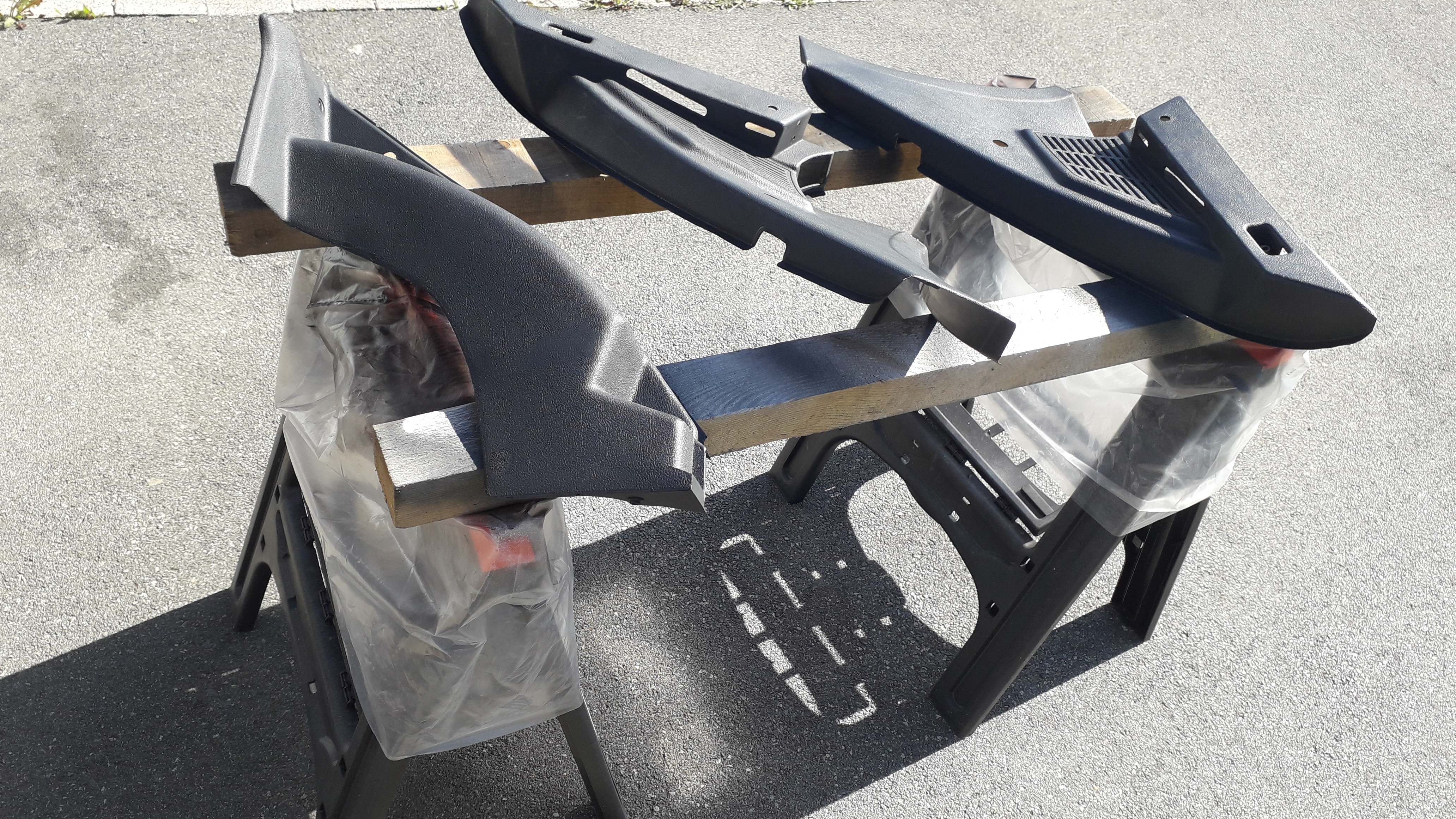

Et je vais également pouvoir refaire une beauté aux plastiques intérieurs

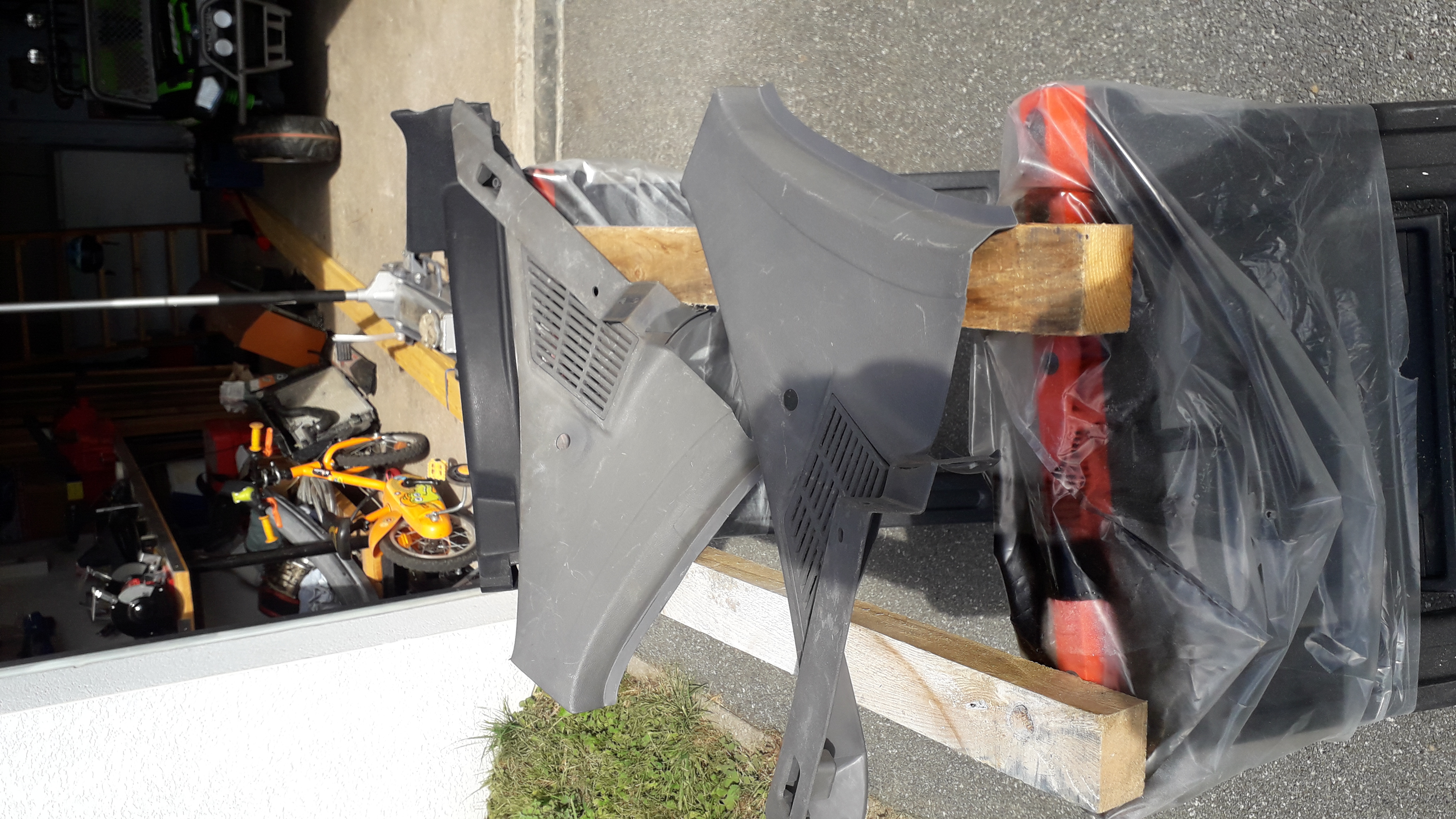

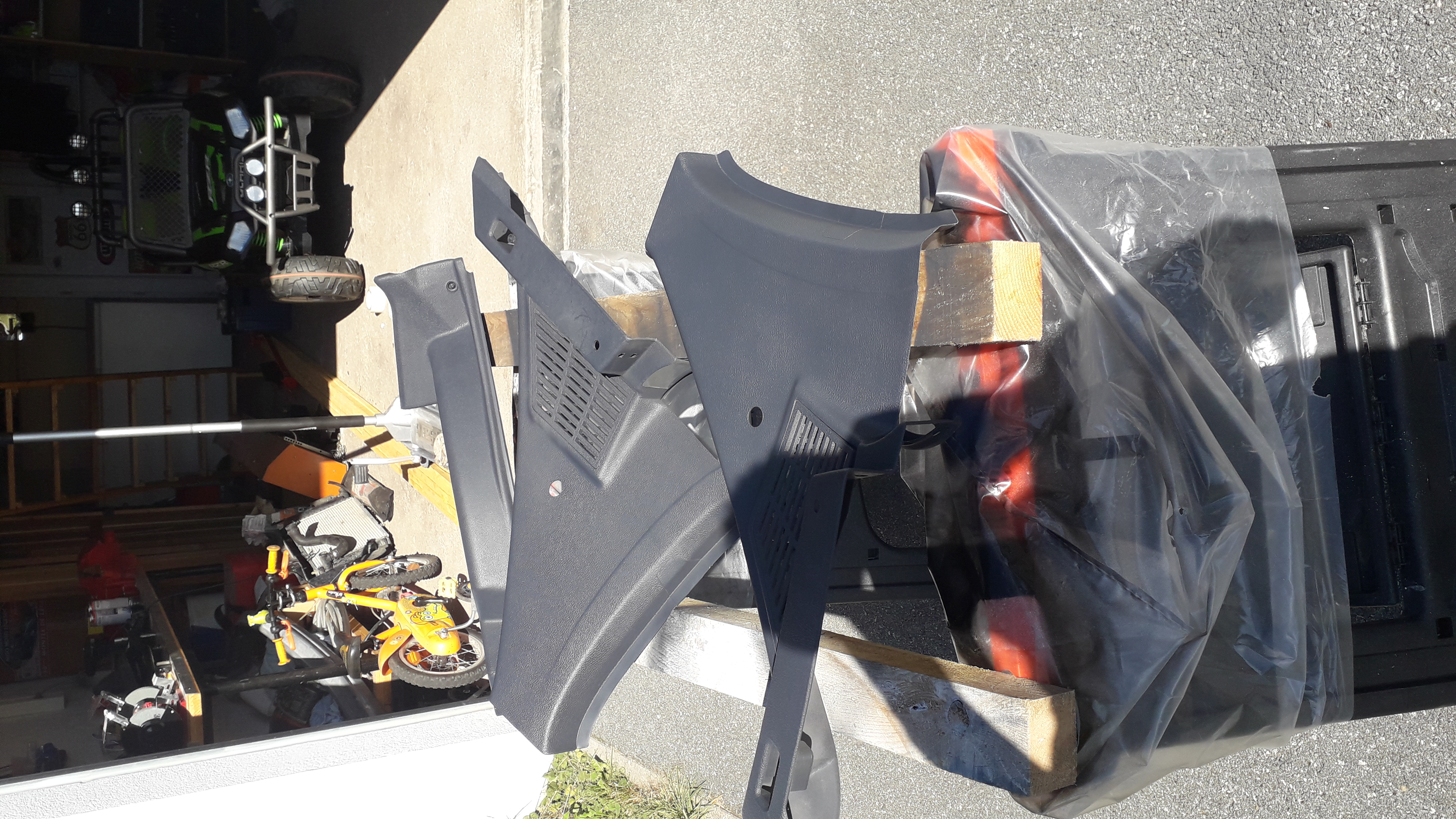

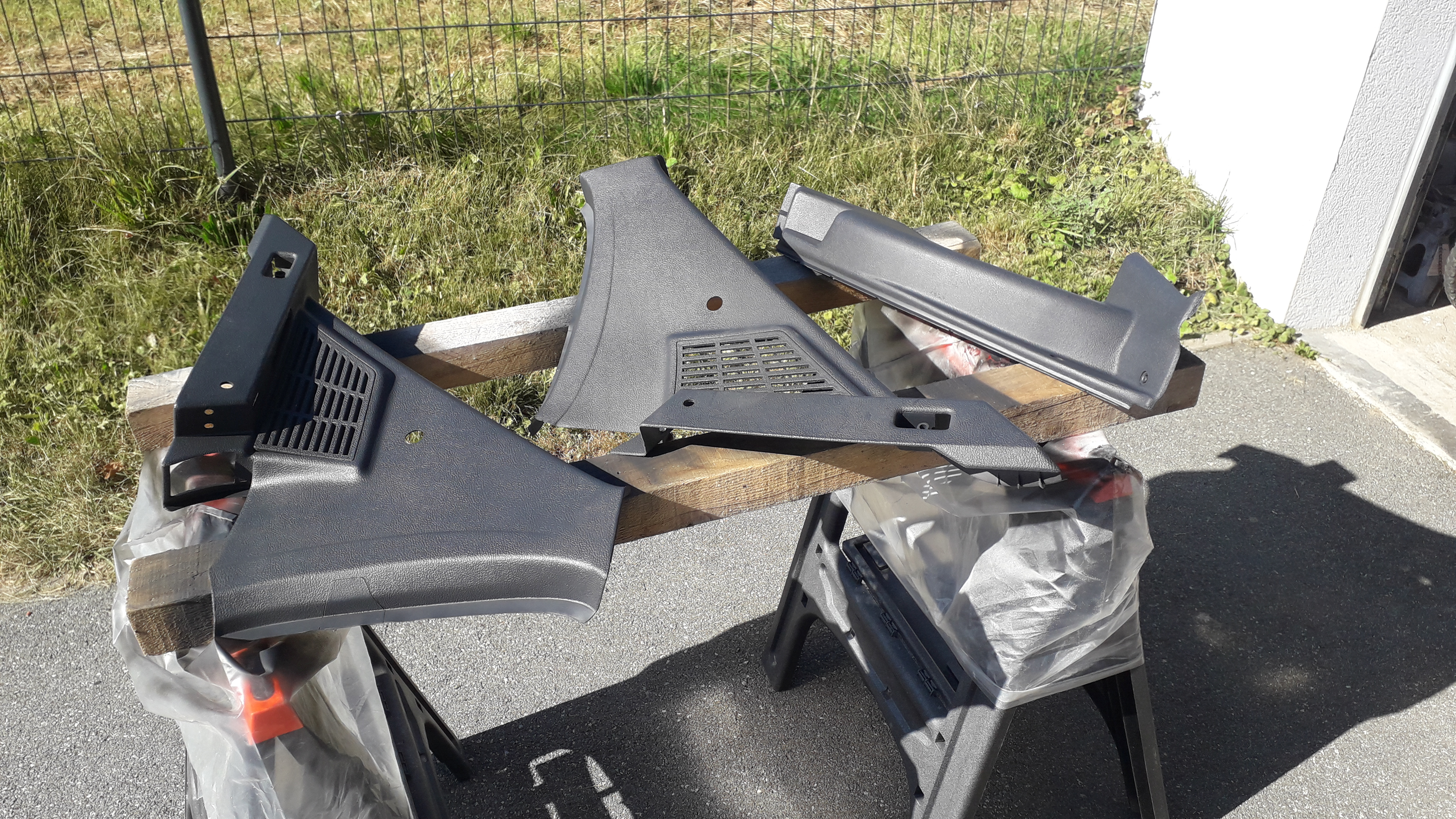

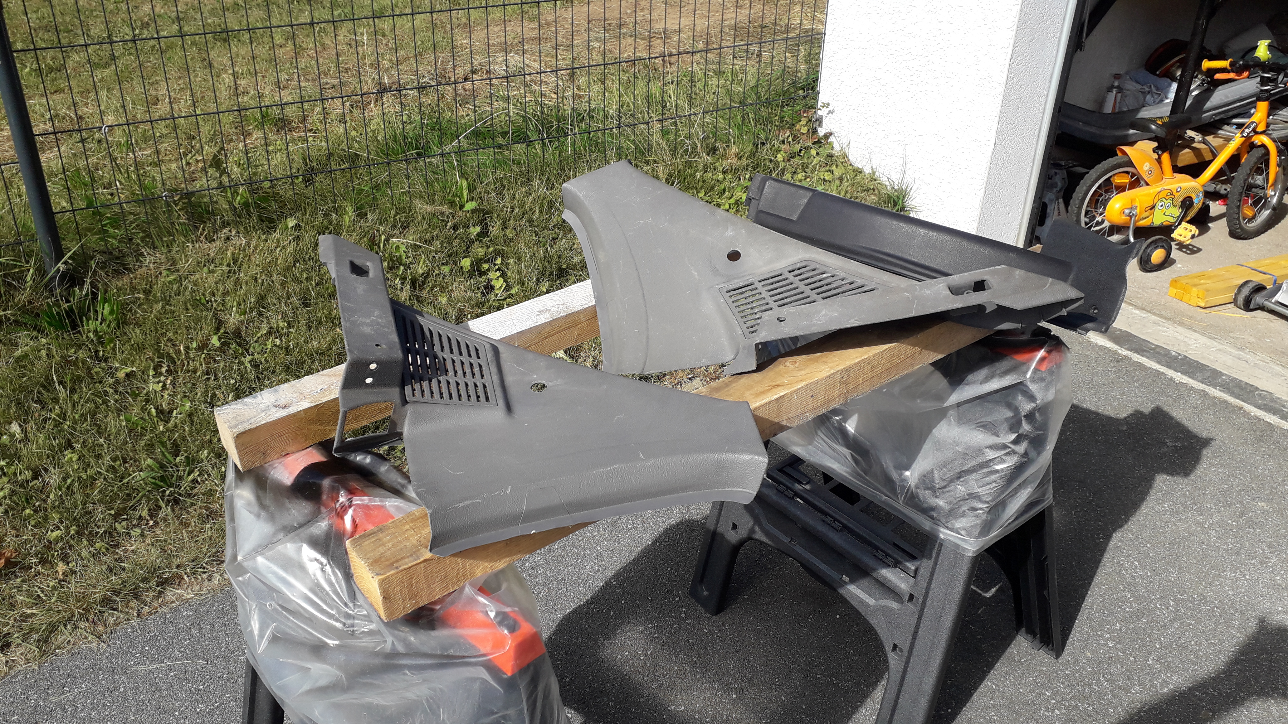

Résultat :
Avant
Après
Le résultat est chouette, je suis content

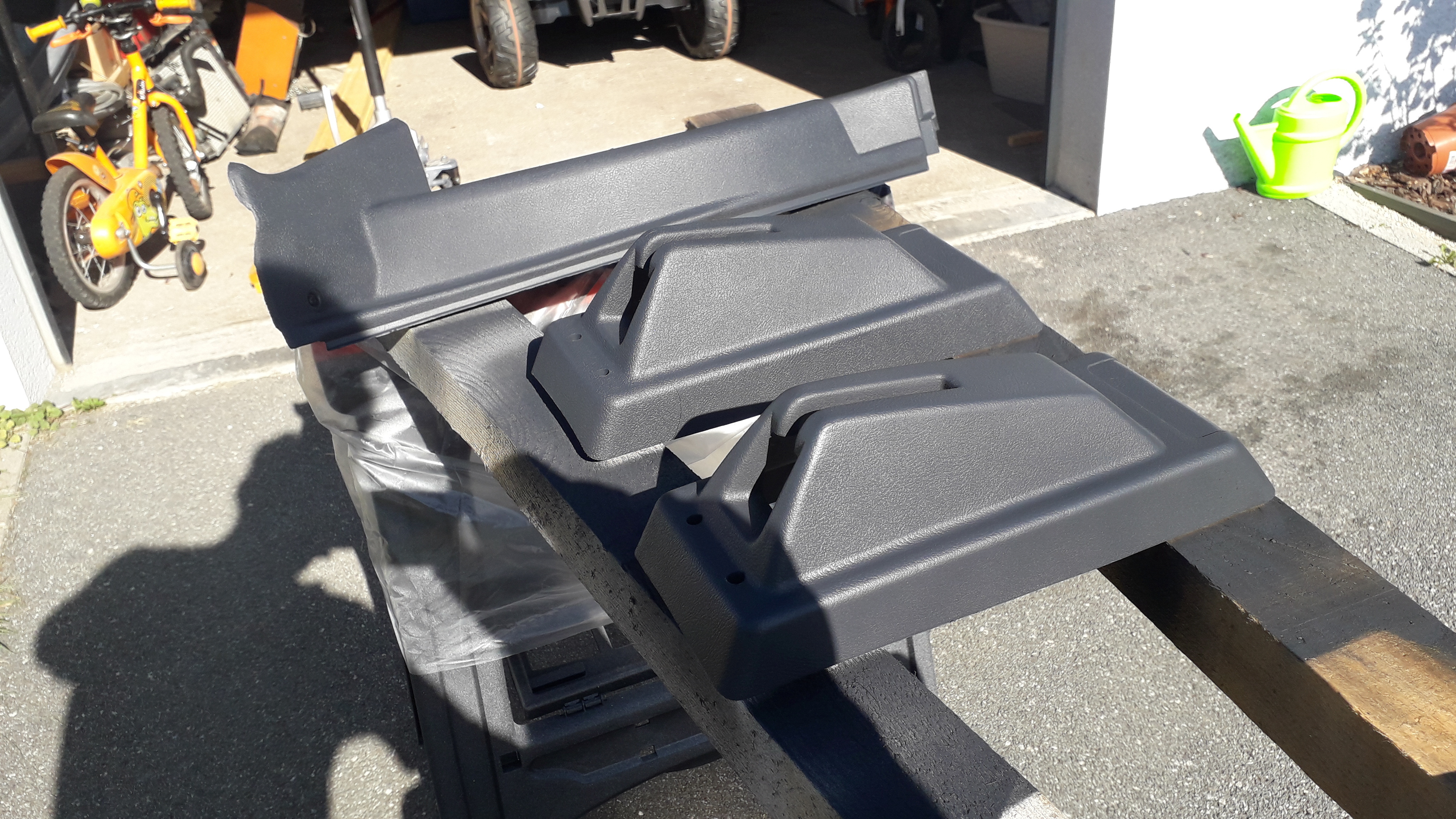

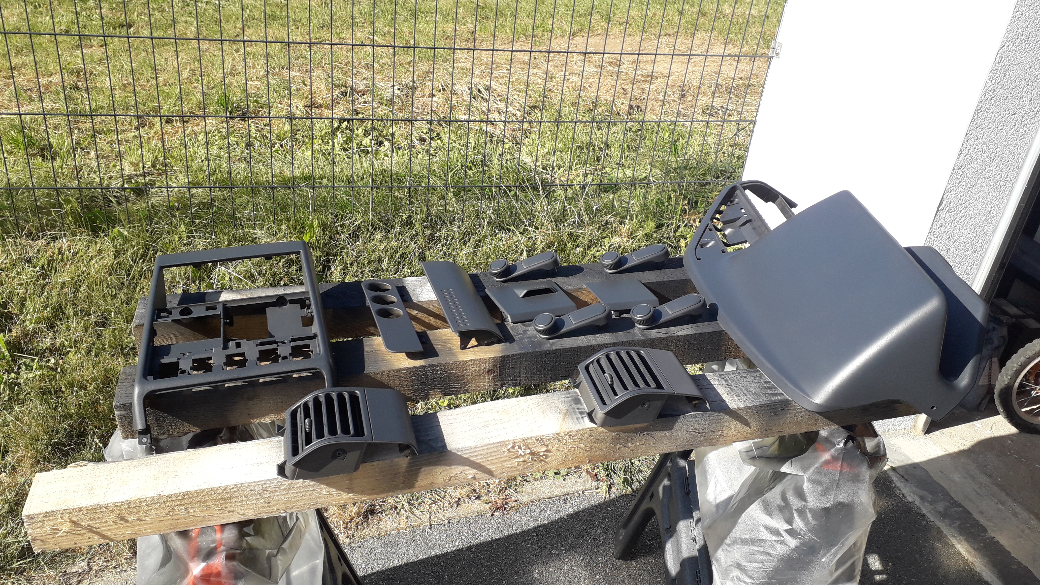

D'autres
Eh ouais monsieur j'ai deux frein à main dans la mienne de rallye. Aha et toc :lol:

Re: rallye survivor projet
Quel coup de neuf !
Il faudrait que j'y passe aussi, mes garnitures arrières sont pas très jolies.
J’essaierais bien, avant la peinture, un rénovateur type Polytrol.
Messages : 24916
Has thanked : 1904 times
Been thanked : 1342 times
Je valide le coup de peinture, c’est pas mal, ça fait le job et ça tient assez bien le coup :ok:
Messages : 1326
Has thanked : 217 times
Been thanked : 229 times
Il faut une préparation spéciale avant la peinture ?
Messages : 6532
Has thanked : 753 times
Been thanked : 1114 times
cd911 a écrit :Quel coup de neuf !
Surtout pas malheureux !!! C’est une merde immonde et infâme ce truc....
Jamais tu n'auras le résultat de la peinture. J’ai fait un test de ce produit et c’est moche en plus de partir en pellicule après !! :mrgreen:
C’est bon pour GTI mais une rallye ça... :msc: :msc: :msc:
:lol: :lol: :lol:
Merci du tuyau François !

Je ne connais pas ce produit mais du coup je sais à quoi on peu s'en tenir :lol:
J'ai acheté un decrassant et un rénovateur plastique chez restom ca a bien fonctionné sur le tableau de bord, mais la pour mes garnitures AR je n'ai même pas essayé elles étaient trop attaquées,
et puis j'ai quelques plastiques noir, du coup j'harmonise tout :ok:

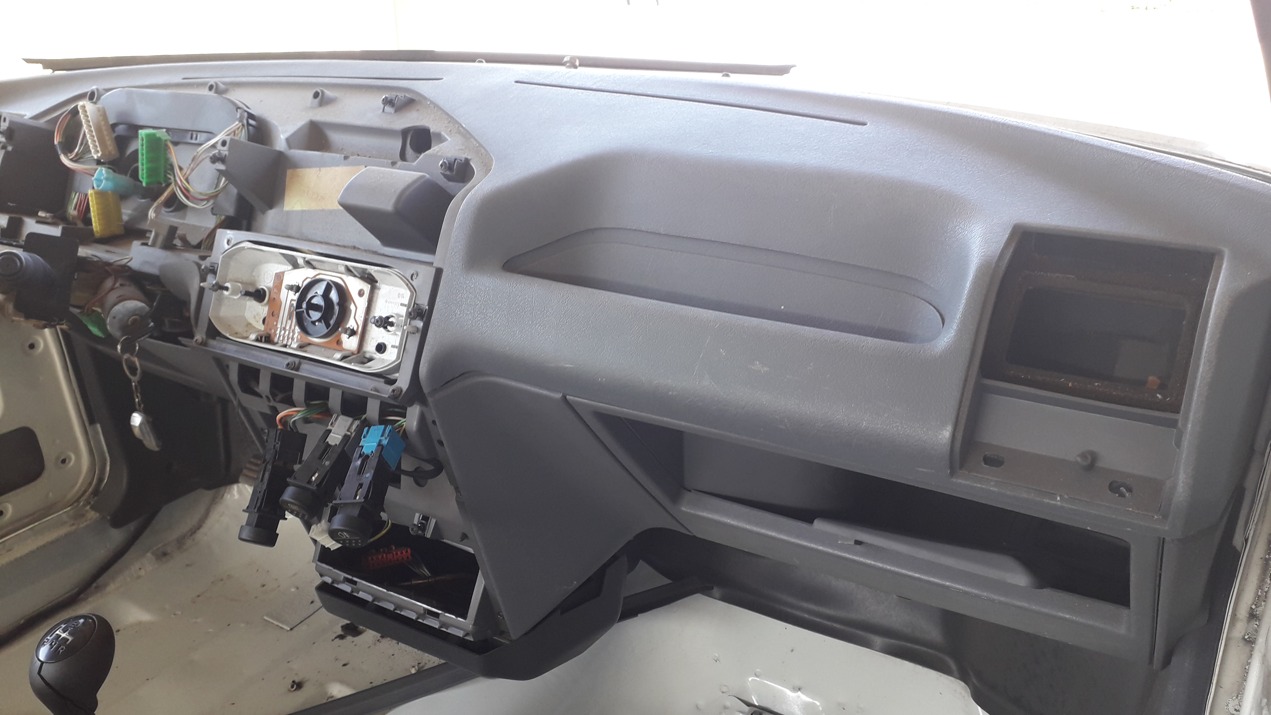

Je continue :D ça va tellement bien :ok:
Par contre j'hésite avec le reste de la planche de bord....
Elle est plus clair..... c'est du au temps? Ou d'origine ce n'est pas tout à fait le même gris?
Lilive
Messages : 6333
Localisation : Agen (47)
Been thanked : 139 times
Message par Lilive »
Florallye25 a écrit :Je continue :D ça va tellement bien :ok:
D'origine tu pouvais même avoir 3 nuances sur le même intérieur <_<
Moi je laisserai la planche comme ça car si ça ne tient pas tu risques de te retrouver avec un truc dégueulasse qui pêle de partout :crying:
Messages : 6532
Lilive a raison. Attention !! Peinture = primaire qui va bien et qui correspond à ton support.
Mais sur la planche de bord. Un bon nettoyage et si tu veux lui redonner un peux de couleur, cirage gris. :ok:
