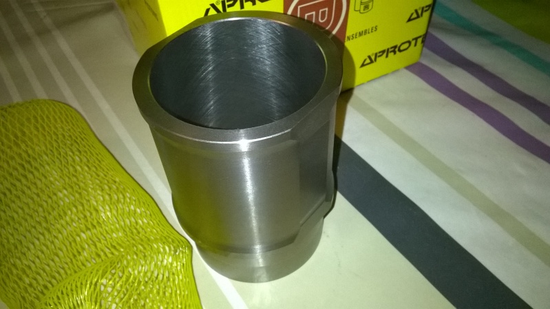

Bonjour,
...après un petit mois d'absence,...je vais me recoller pour avancer le remontage du moteur.
En effet, j'ai reçu aujourd'hui les chemises neuves. :ok:

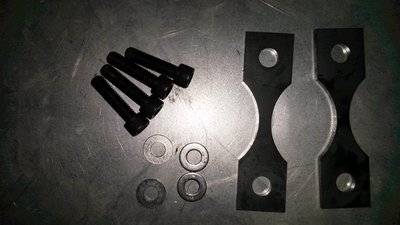

Achat d'un outil bien pratique proposé par Aur80 : http://www.205rallye.net/forum/viewtopi ... 14&t=46501
Brides chemises pour Mot TU
Brides des chemises Mot TU.jpg (25.09 Kio) Vu 3170 fois
On va pouvoir s'y remettre en commençant par contrôler le dépassement des chemises. :ok:
à suivre........ ;)
