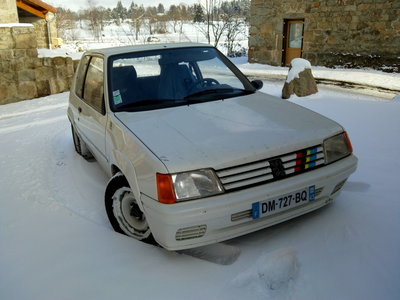

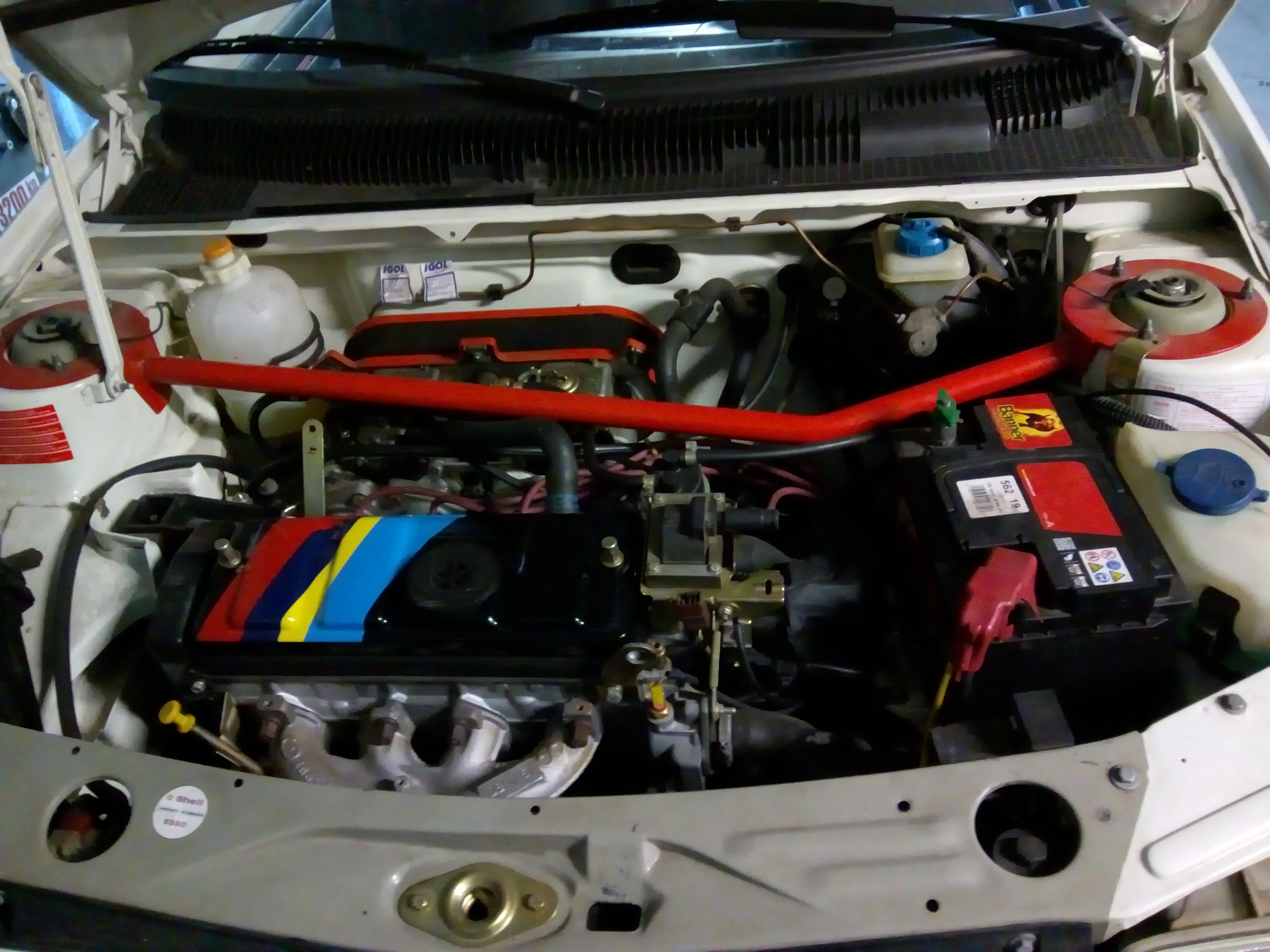

La ralloche dans la neige!!!!!
Message par Bebert43 »
Depuis tout ce temps là....je mets quelque photos de la ralloche
PS: il y a belle lurette qu'il n'y a plus de neige.....

Jolies photos même si elles doivent dater un peu :mrgreen:
Vraiment propre sous ton capot <oo>
Messages : 37184
Has thanked : 2586 times
Been thanked : 1761 times
Re: Arrivée de la 205 rallye
Cache culbuteurs "Made by Steph42" <oo>
