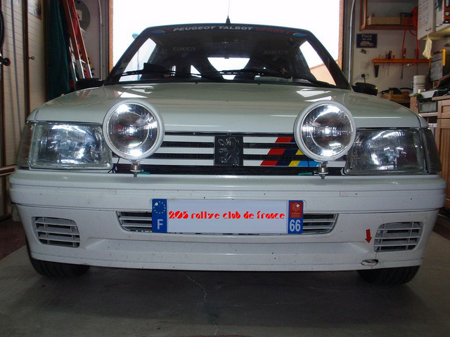

Zoom sur ma photo tu verras que ma plaque n'est pas lisse sur le pare choc, il y a un renforcement au niveau de la gorge du pare choc du coup la plaque ne tourne pas et ça n'abîme pas le PC (J'ai un peu de mousse entre les deux histoire de rien rayer)

En fait, j'aurais souhaité confectionner une patte pour pouvoir me fixer derrière le parechoc, justement pour ne pas abimer celui-ci.......et j'aurais voulu savoir si quelqu'un avait déjà réalisé ce genre de montage, uniquement avec une patte....??

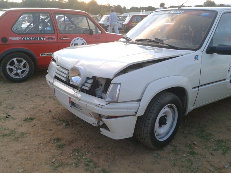

Et puis il m'est arrivé ça...
:( :mdr:

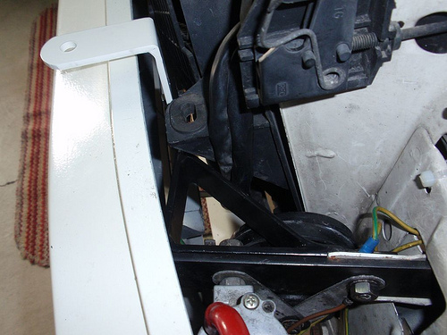

Ce montage ne présente pas une rigidité suffisante; ça vibre dans tous les sens...

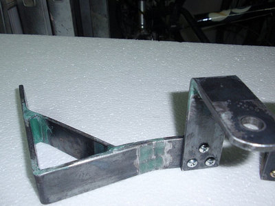

Et comme je ne voulais pas trouer quoi que ce soit pour fixer des bras anti-vibration, je me suis rabattu sur une fixation du type de celle de Tonio59.
Une bonne grosse cornière alu (pas aussi travaillée que celle de Tonio59 :( ), puis il faut remplacer les fixations de PC par un boulon (j'ai mis de l'inox); à l'extérieur, j'ai confectionné une plaque de la taille de l'empreinte ds le PC (idem la vis d'origine, et pour assurer un appui et éviter d'éclater la fibre au serrage).
Pour éviter que ça bouge et que la fixation tourne sous le poids des LP, j'ai ajouté cette petite pièce en plastique semi-dur, qui se loge, une fois monté, dans le "rail" du PC:
Nota: ce sont les premières que j'avais faites, en cornière inox, mais pas du tout rigides...
J'ai aussi protégé du frottement, l'arrière de la cornière; mais j'ai fait ça un peu à l'arrache au scotch... Je reprendrai ça proprement avec un caoutchouc fin et colle au double face.
