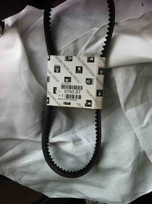

Je suis aller sur oscaro pour acheter un kit distri,pompe à eau et kit courroie accessoire. Ils m'ont répondu qu'il ne pouvait pas avoir le kit courroie d'accessoires. Où est-ce que je pourrais en trouver un?

Ou chez Peugeot pour 14€ environ ( courroie accessoire c est celle d alternateur ) ref

Merci c'est bon j'ai trouvé et commander sur retr'auto sport.
