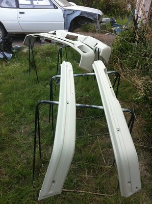

aujourd'hui , préparation de la peinture apres 2 jours a poncer les pare-chocs et jupes avant arrière !
poncé au 240 ensuite nettoyage , deux couches de primaire plastique , et 2 couches d'aprêt !
demain je ponce tout ca au 800 a l'eau et ca sera pret pour la peinture !

<oo> ça prend forme!! :ok:

oui ca prend forme !
j'espere que d'ici la fin de semaine j'aurais fait la peinture interieur voiture , interieur compartiment moteur et pare choc et jupes

Elle sera nickel pour la concentr' <oo>

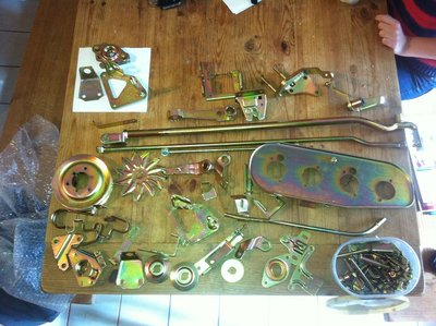

Ca y est !
le père nowel est passé !
un grand merci a olivier naas !
allez ! je me lache , bisous Olivier !
les pieces + celles de jean-luc13 sur le papier blanc !

<oo> ah ben voilà!!
Merci Olivier :blush: :ok:

c'est beau :)
