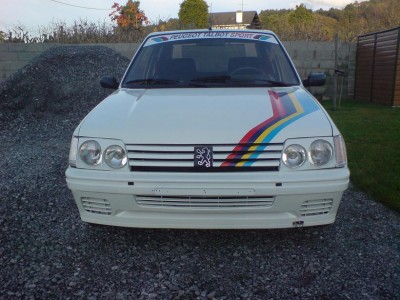

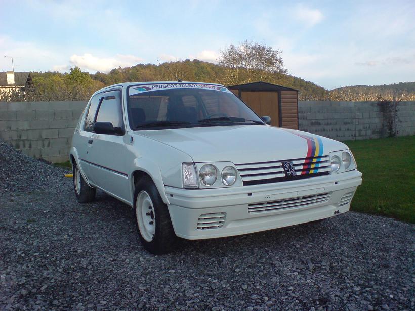

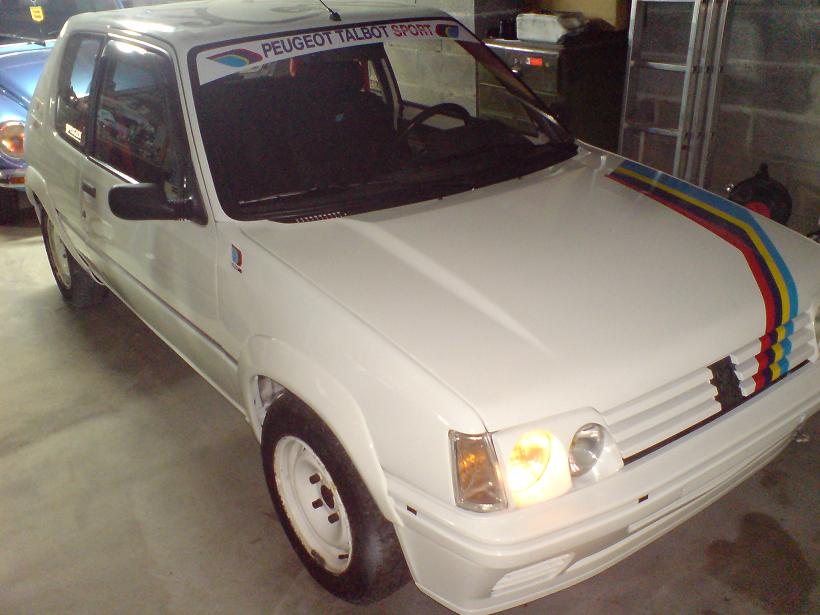

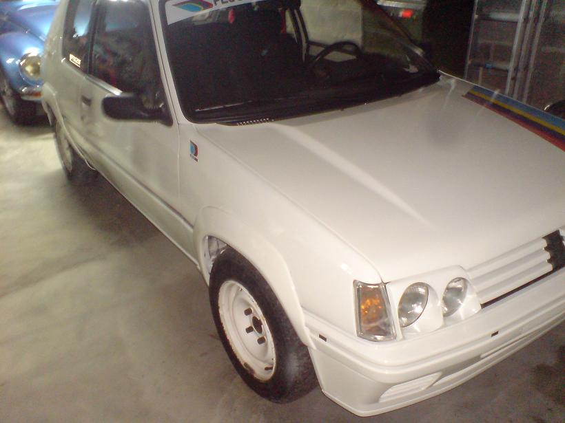

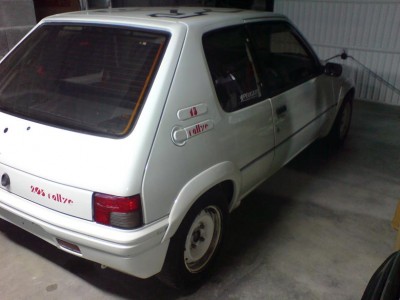

la voici donc habillée de ses élargisseurs!

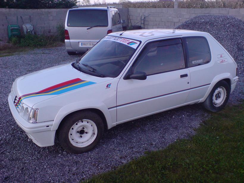

la même avec veilleuses allumées (je trouve que ça pête!!) :)

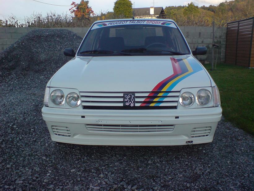

et enfin quasi finie au grand air!! :D
j attends mes pneus en185/55/14 pour pouvoir monter mes jantes de 106 :D

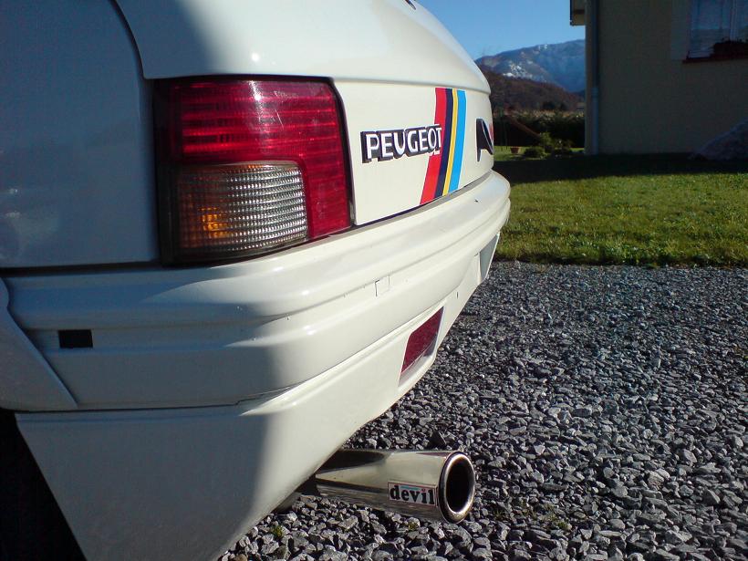

par contre, je me suis rudement cassé les boulles pour adapter mon intermediaire avec le col de cigne du 4/1 et aussi pour que le devil cone ne depasse pas trop du bouclier arriere!
sur ce sujet, je mettrai qq tofs pour qu on puisse le voir, mais j ai la trainglerie de boite qui touche serieusement le tube l inter au point de ne pouvoir passer la 5e!!! :angry:

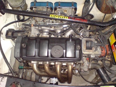

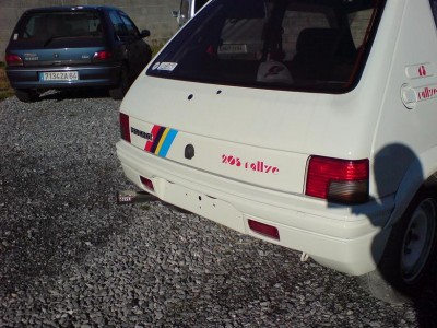

je me suis aperçu qu il n y avait pas de tof du moulin, alors en voici une!! ^_^
pas d inquietude, le mastervac sera repeint lui aussi! ^_^
et voila 2 tofs pour que vous puissiez voir comment depasse le devil sous la jupe!
pour moi, j ai l impression qu il depasse de 2cm de trops mais impossible de le rentrer plus!!! :(
dites moi ce que vous en pensez! ;)
Messages : 18374
Has thanked : 526 times
Been thanked : 1152 times
Re: nouveau en 205 rallye
Beau boulôt!! :ok:
Effectivement, Le cône dépasse un peu trop, mais bon.. :unsure:

dudu
Messages : 445
Message par dudu »
comment puis je faire pour le renter un peu plus sachant que j ai tout fait pour??? :(
j ai enfonçé le devil au max de l inter, c est à dire jusqu au diametre superieur (bourellé) je ne peu donc pas faire mieux!!
à moins que ça vienne du devil qui est trop long???
c est étonnant car je l ai acheté pour un devil de 205!!! :(
vous n auriez pas une astuce à me donner?? :rolleyes:
djodesign03
Messages : 971
Been thanked : 4 times
Message par djodesign03 »
salut, et bien moi mis a part déssouder le tube de fuite du silencieux (le tube chromé qui ressort), le raccourcir de 3 cm (pas 2 ça fait pas assez :mrgreen: ) et le ressouder sur le silencieux... voila 3cm en moins :ok: en plus a l'arc ce sera largement faisable. j'espére avoir été assez explicite. salut
