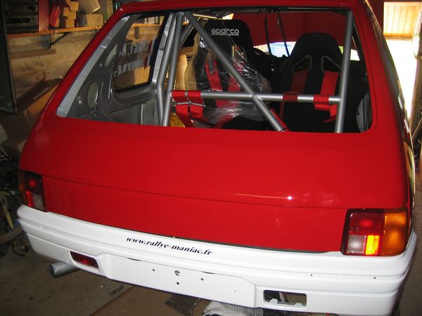

LA SUITE :arrow:

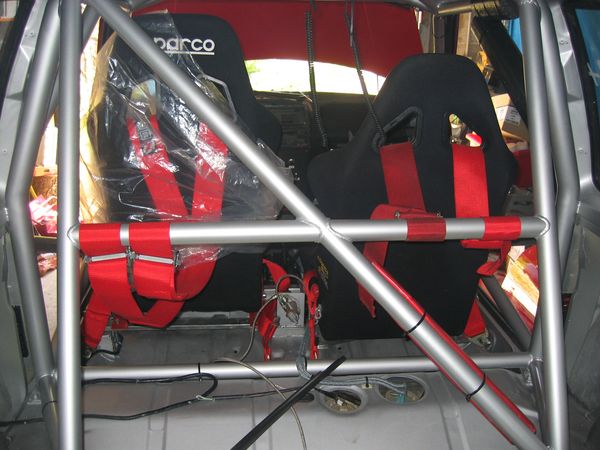

capot pas fermé mai il est droit lol
106F212 KID CAR
205F212 SNIFF!!

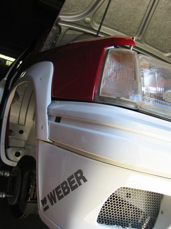

L'autoc Weber déchire tout !!! :bien: :bien: :bien:
C'te classe les macrolon !!! :bien:

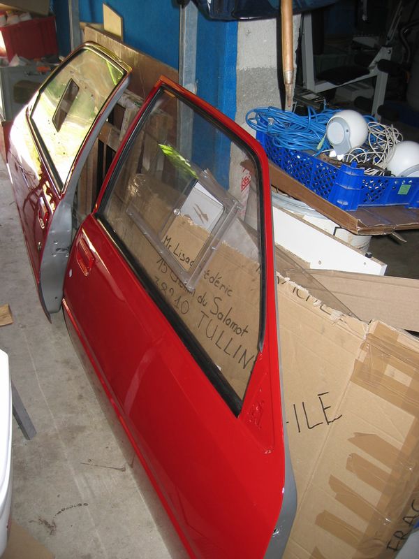

Tu pourrais me donner des astuces pour fixer les vitres makrolon, surtout au niveau des portières stp :oops:

pour les vitres, j'ai utilisé les joints d'origines pour garder une bonne étanchéité et pour la propreté surtout car c très moche avec les rivets.
Pour la fixé jai percé deux trous sur la partie inférieur de la vitre et dumontant de porte et mis 2 vis , pour que la vitre colle bien au joint j'ai joué avec des rondelles pour le centrage voila ;)

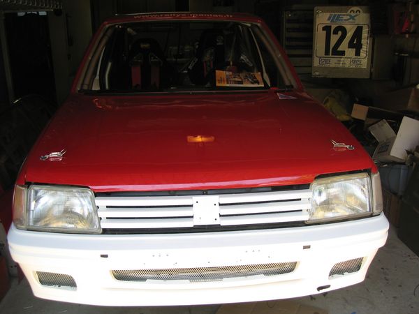

le cpot est peut etre droit ... mais pas la calandre ! :mrgreen:
sinon vraiment un super montage tout ça .. petite question (bete ?) : A quoi sert la protection d'arceau mise a l'ariere ? ... je vois pas trop ce qui peut toucher a cet endroit :o

c pas une protection derrière lo c le triangle :lol:
