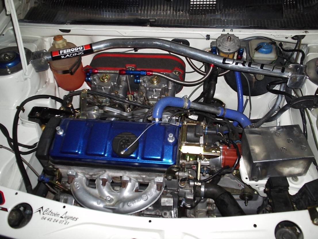

:) je touche au but!
le relais et l'inter de la pompe Facet sont branchés, les pleins moteur sont faits, il me reste à finir de tirer la durite d'essence et fixer et brancher la pompe sous le plancher du coffre.
Le plus dur va être de faire passer la durite avia entre la caisse et le reservoir :wacko:
Ca devrait bientôt tourner!! :yeah:
(peut-être ce week-end si j'ai un peu de temps! :) )
tu veux dire comme elle passe à l'origine ? pour ça si l'ancienne est encore en place tu emmanches une vis assez longue dans la durit neuve et l'ancienne (de façon à joindre les 2 en fait), tu enroules le tout de scotch genre chaterton et ensuite tu tires par le haut l'ancienne, et la neuve devrait suivre :bien: le mieux c'est que quelqu'un pousse aussi en dessous ;)
:( c'est pas si simple, car la durite avia va sortir vers l'arriere du reservoir, pas par le même endroit que la durite d'origine, mais je vais bien y arriver, quitte a descendre le reservoir s'il le faut!

:) J'ai terminé le branchement de la pompe, j'ai donné un coup de demarreur pour voir et elle a demarré :yeah: ...puis calé :( et là...
...plus de batterie!! :day:
Je l'ai mise en charge, je réessayerai plus tard! :crying:

Je viens de refaire un essai (et oui, je suis impatient :p ), elle a tournée 5 sec au ralenti, a calé et...plus de batterie! :mrgreen: )
C'est bon, je la laisse charger jusqu'a demain, mais ça m'a fait du bien de l'entendre a nouveau tourner, même si c'était court! :bien:
