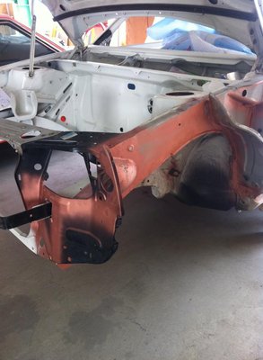

c'est fait dans les règles de l'art :ok: :ok: :ok: :ok:
en voyant les photos , on pense à une reconstruction comme l'assemblage de l'époque des 205.
Herve
Messages : 827
Been thanked : 12 times
Re: notre nouvelle rallye (retauration complete PAGE 48)
Message par Herve »
Encore un chantier de ouf :wub: :wub: :bien:

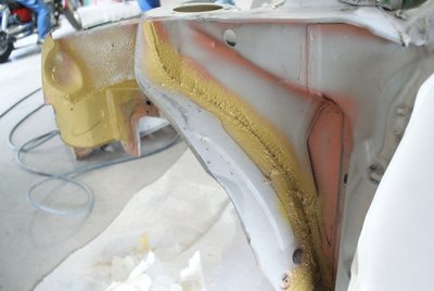

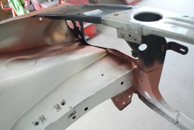

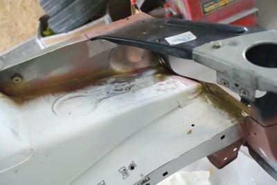

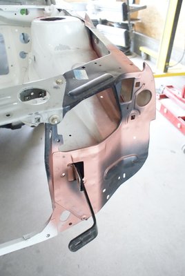

voila c fait ... tout est souder ,demain pose du mastique dans le passage de roue.
Messages : 3031
Has thanked : 804 times
Been thanked : 1199 times

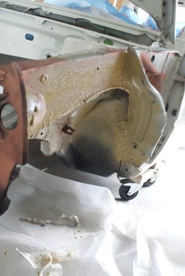

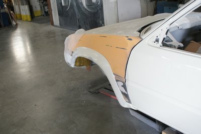

aujourd'hui pose du mastique joint dans le passage de roue , le rendu est super :ok:
Foksaronfle
Messages : 681
Has thanked : 34 times
Been thanked : 30 times
Message par Foksaronfle »
vraiment du super boulot, c'est de l'antigravillon ordinaire? quand on déblacksone une caisse il y en a de deux types, un assez fin et un assez épais et collant. bon courage pour la suite

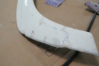

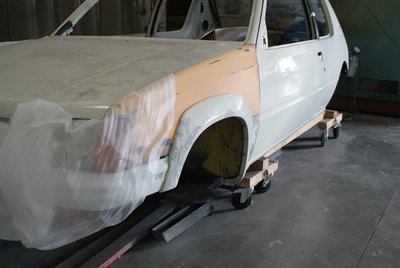

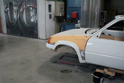

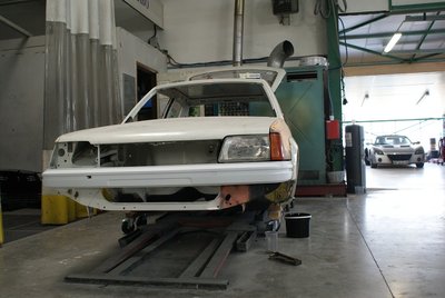

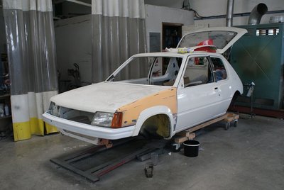

Salut reprise du boulot sur la 205 avec le 1er montage à blanc du bandeau de pc avant pour ajuster l'extension d'aile avant gauche ,pose du clignotant et phare (d'occasion) et le 1er résultat est pas mal du tout . <oo>
Messages : 19657
Has thanked : 1635 times
Been thanked : 1160 times
Re: notre nouvelle rallye (restauration complète PAGE 48)
Beau travail !
