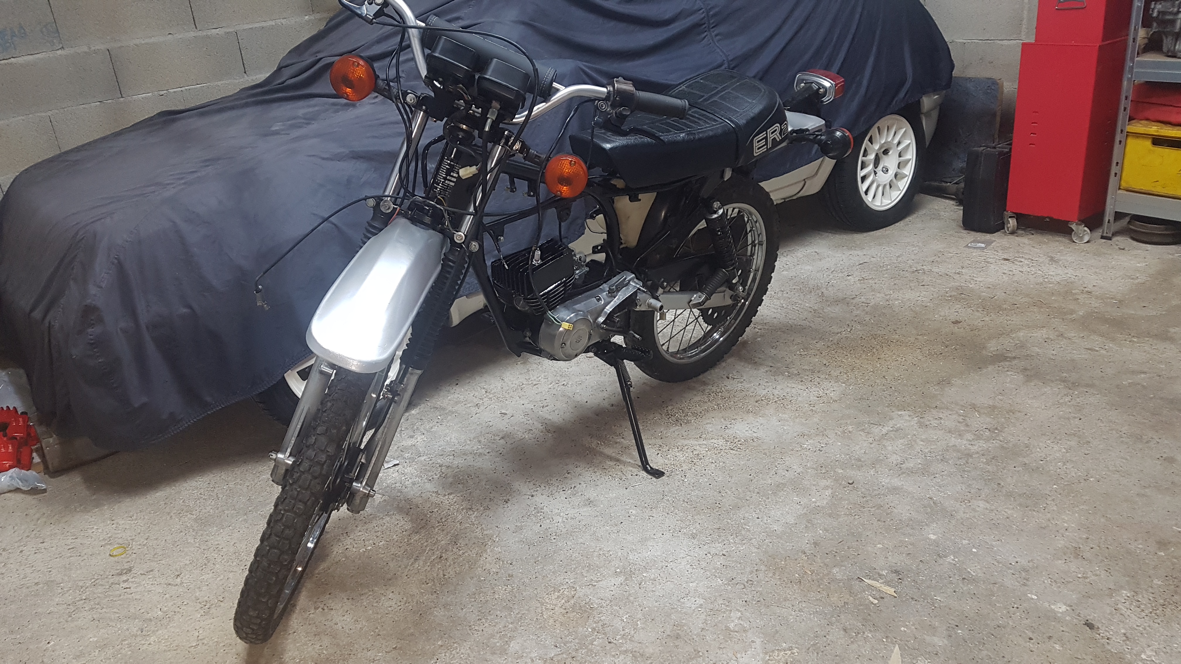

:rolleyes: En attendant d'attaquer le chantier sur la 106 ce week-end, Vincent avance un peu sur la Suzuki: le moteur a retrouvé sa place dans le cadre :ok:
