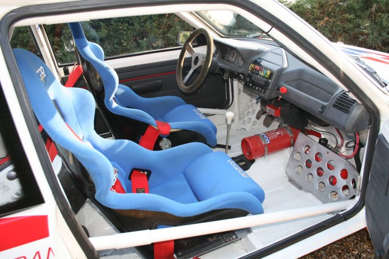

Merci pour ton retour Jean-Luc. Tant qu'a y être j'ai parcouru ton topic de long en large et j'ai pas vu d'information concernant ton montage de tringlerie de boite.... D'origine ou sur rotule unibal ?

juju32 a écrit : Merci pour ton retour Jean-Luc. Tant qu'a y être j'ai parcouru ton topic de long en large et j'ai pas vu d'information concernant ton montage de tringlerie de boite.... D'origine ou sur rotule unibal ?
B)
origine pour le moment ;)

Pourquoi ne changes tu pas le levier s'il a été coupé ?
Ca se trouve sur toute les 205.
Messages : 13631
Has thanked : 539 times
Been thanked : 1174 times
Re: Ma 205Rallye 1991 (GrA)
jean a écrit :Pourquoi ne changes tu pas le levier s'il a été coupé ?
je pourrais :unsure: , mais comme je n'ai pas envie de remettre un pommeau dorigine, ça ne me gène pas pour le moment (en plus ce pommeau est plus haut, donc j'ai rattrapé la hauteur manquante :mrgreen: )
Messages : 10818
Ceux des Saxo d'origine sont plus haut que le nôtre d'origine,car il y a une rallonge en plus.

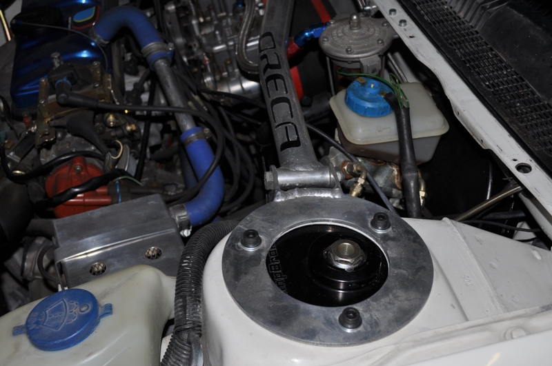

la 2ème platine est montée :ok: , par contre, deux mauvaises surprises :angry:
1-Ca me remonte la caisse de 2cm :crying:
2- En position "chasse maxi" comme sur la photo, les vis des brides d'amortisseurs accrochent les bielletes de barre stab au braquage :wacko: .
Vu que j'ai des bielletes "gros diamètre", je vais essayer avec des plus fines, sinon, je vais être obligé de faire la modif PTS avec les biellettes racourcies :(
