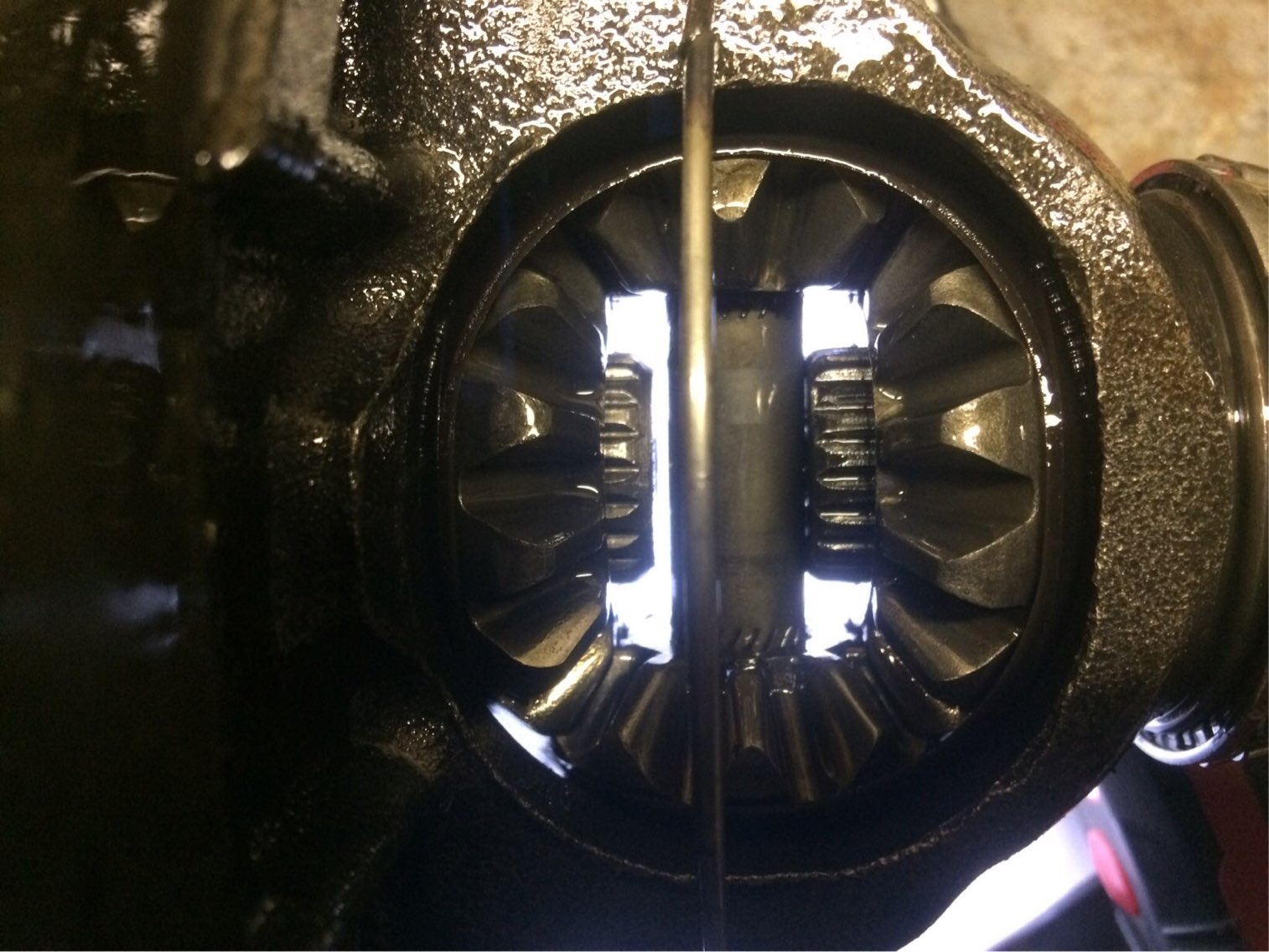

Toujours sur mon souci de tremblement en appui, virage à gauche, les cardans ont été remplacés, sans effet.
J'étais parti pour remplacer les roulements, pourtant neufs, mais bon...
Après un énieme essai, je me suis rendu compte que quand le temblement se produit, si je débaye, le bruit et le tremblement disparaissent...
Donc j'en arrive à la conclusion que je ne voulais pas accepter --> différentiel dans le sac.
Le phénomène étant apparu depuis que j'ai monté le 13x64 dans ma boite, ça colle.
Je suis bien dégouté, car j'ai échangé mon 13x59 qui marchait bien contre ce 13x64 qui au final doit être rincé
Je ne veux pas mettre en cause le membre qui à réalisé l'échange avec moi, car il ne pouvait pas le savoir, et ayant monté moi même ce diff, je ne peux pas garantir que le souci ne vient pas d'une erreur de montage.
Bref, je me mets donc en recherche d'un couple 13x64...

Tu es monté en axe de 16 avec ce couple ? Si oui avant aussi?
C'est le bol de cardan droit ou gauche qu il faut changer pour ce montage ?
- Pierro19
- Messages : 2596
- Has thanked : 37 times
- Been thanked : 173 times
Re: Une 205 Rallye sur les routes du limousin
En théorie axe en 14, puisque provenant d'une AX 4x4...Lilive a écrit :Tu es monté en axe de 16 avec ce couple ? Si oui avant aussi?
Et pour passer en axe en 16, c'est le cardan court qu'il faut modifier aparemment

Bon, boite déposée, différentiel nikel...
Je commençais à me dire bon je remonte ça vient pas de la...
Et j'ai eu l'idée de monter les cardans à blanc dans le diff, bien m'en a pris car j'ai pu voir que le cardan droit (le long) touche l'axe du différentiel, alors que le gauche est décalé d'un bon mm.
Pourquoi je ne sais pas car je suis pas le premier à réaliser ce montage, mais bon, je vais retirer un mm ou deux sur le cardan et oust remontage.

Bon, tu as une bonne piste.
Enlève ce mm de trop et vois en essai dynamique si ça disparait ou pas.
Si ta couronne n'est pas soudée au différentiel, profites-en pour mettre deux points (ou quatre en points cardinaux) de soudure, comme ça tu seras tranquille.
J'espère que ça va aller
Tiens-nous au courant

La couronne n'est pas soudée, tu crois qu'il vaut mieux le faire?
- Lilive
- Messages : 4743
- Localisation : Agen (47)
- Has thanked : 2 times
- Been thanked : 119 times
Si tu as de quoi le faire tu peux, après si c'est pour une utilisation routière principalement je pense que tu peux t'en passer.
Je pensais exactement à ce soucis quand tu as dis que c'était depuis le montage du diff par contre je pensais à un axe en 16, curieux si en 14

Le cardan eSt il neuf ? Si oui de l adaptable avec un défaut de bol de cardan ?
