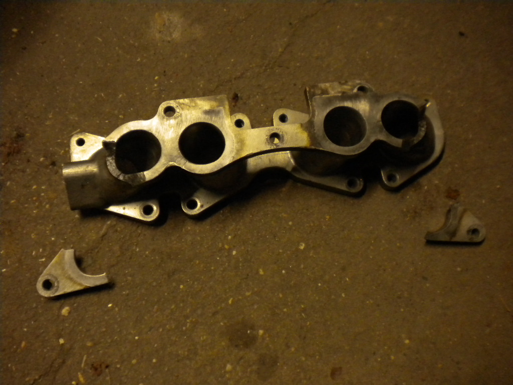

Alors juste pour info,.....même avec des cornets,.....surtout bien mettre la patte support des carbus. :ok:
Depuis quelques jours,j'avais du mal à garder mon ralenti stabilisé,il s'évadait vers les 1500 trs/mn...... :o
Réglage de synchro difficile a équilibrer et réglages approximatifs n'y faisant pas grand chose...... :(
Hier,je décide donc de déposer l'ensemble carburation,......et là surprise :blush:
Je viens de payer cash de m'être dit depuis un bon bout de temps,.......faut que la remette,.....faut que je la remette........ ;)

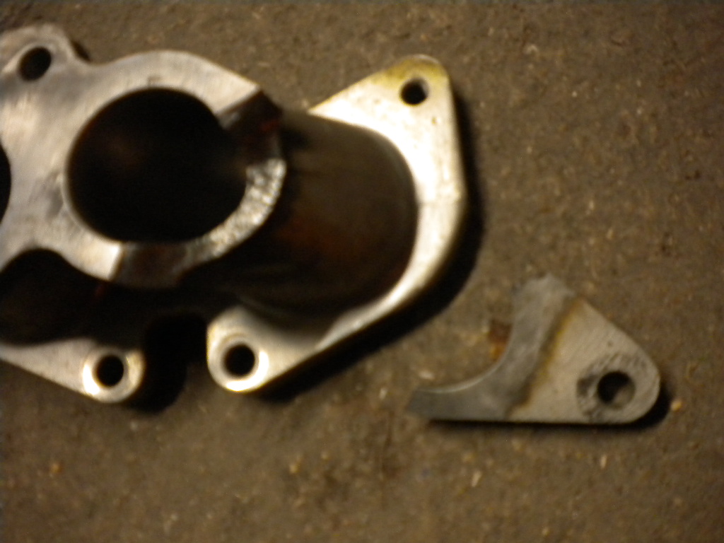

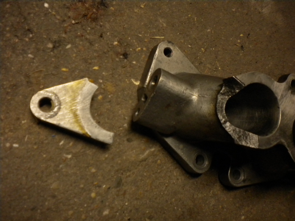

En fait,....j'ai flingué ma pipe d'admission aux deux extrêmités...... :( ,....je suis dégoutté :angry:
Par contre,c'est bien fait pour moi,j'avais qu'à le faire plus tôt.
Donc démontage de la rampe et voilà le travail
Donc remise de la plaque d'origine entre carbus et cornets avec montage de la patte de soutien,.....et là c'est le top.
Je suis bon pour me faire réparer ma pipe d'admission.
J'ai enfin retrouvé un ralenti stable

Je vais dès lundi amener la pipe chez Métalinox afin de la faire ressouder et réusiner. :ok:
Le temps que j'avais passer à faire l'alignement de cette pipe,je peux recommencer. ;)
Quel con j'ai été d'attendre pour monter ma patte de maintient......GRRRRR!!! :boxe: :boxe: :boxe: :boxe:

C'est pour cela que l'on ne peut que conseiller de la poser cette foutue patte. ;)

Oui il faut la mettre cette patte, déjà que avec ça casse aussi :(
Messages : 10862
Re: Ma Rallye 1,3L
Arrêtes,j'en ai jamais cassé avec la patte sauf peut être si elle est montée en porte à faux ou en contrainte.
Par contre ce qui est important,c'est de la serrer en dernier avec un silent bloc neuf. ;) :ok:
