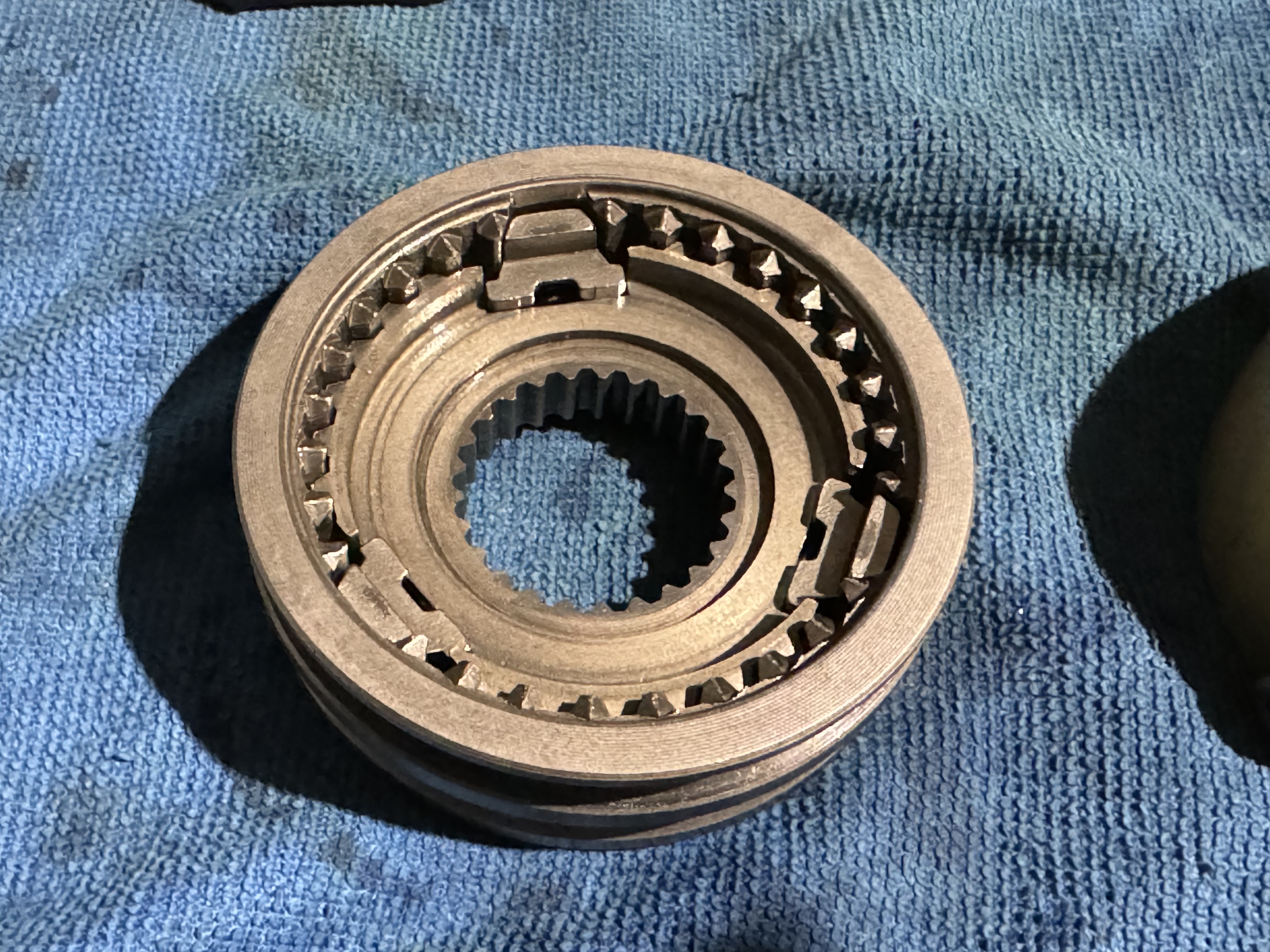

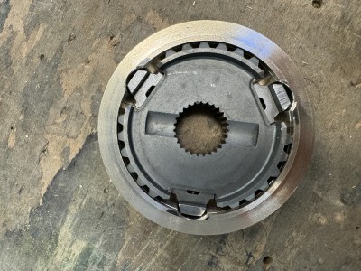

Si les leviers ne s’actionnent pas à la main, les ressorts sont trop comprimés ou il y a une autre raison ?
- Piedplanche
- Messages : 7147
- Localisation : France
- Has thanked : 77 times
- Been thanked : 270 times
Tu as testé si les rapports s enclenchaient une fois que l arbre secondaire était complètement assemblé ? Avant de le remettre dans les carters. Un peu d huile dans les synchros, ça doit passer .
Et pour vérifier si ça passe , il faut remettre le carter à blanc, il guide les axes de fourchette.
Sans ça, ils se mettent en travers et rien ne passe.

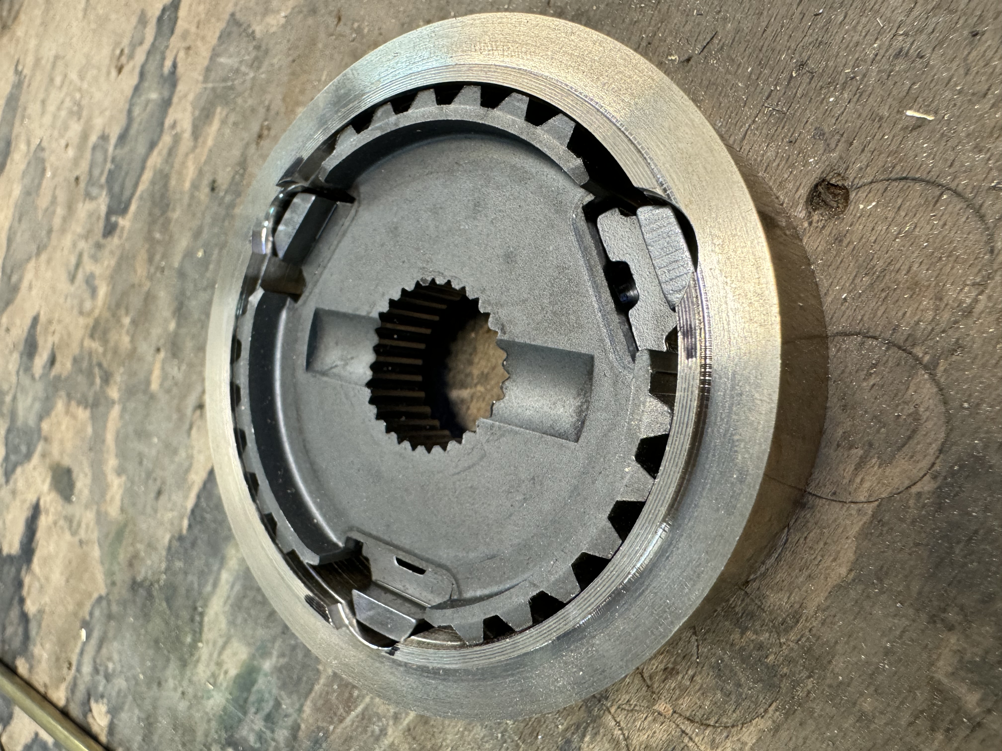

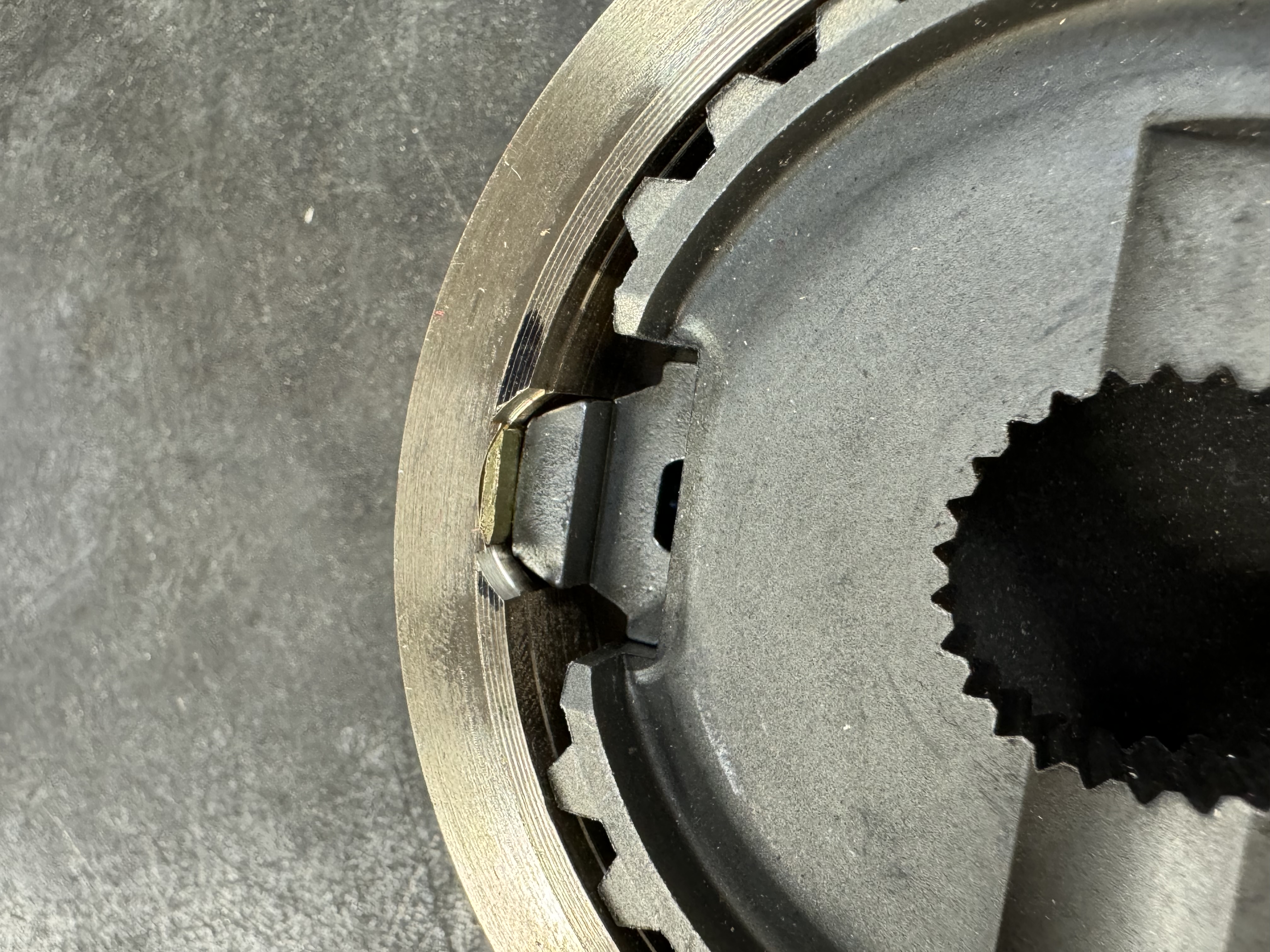

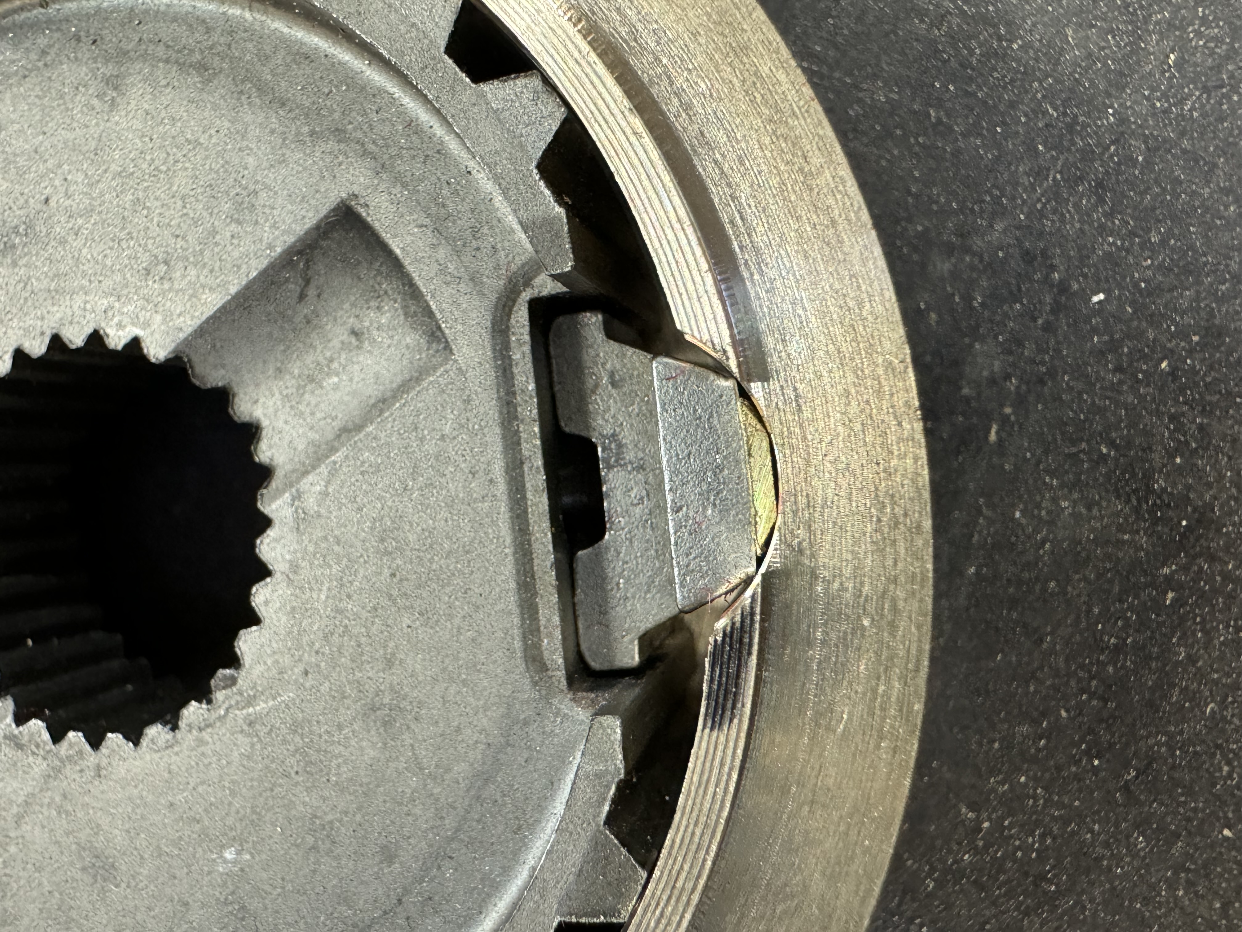

Ces ressorts ne servent pas à verrouiller en position vitesse enclenchée. Ils servent à verrouiller en position neutre non ?
C’est le ressort de verrouillage général qui bloque en position vitesse enclenchée. Si ma réflection est bonne, pourquoi vouloir renforcer cette partie ?

donc il n'y a pas de raison que ca ne passe pas une fois reposé dans les cartersTeelck a écrit : 30 janv. 2024, 09:05 J’ai dit que j’avais testé chaque synchro en séparé sur un pignon pour vérifier que ça fonctionne.
Mais pas sur l’arbre en final.
c'est bien ça, la bille ne verrouille que la position "neutre" du baladeur.. Ils servent à verrouiller en position neutre non ?
pour rendre les passages des bagues verrouillés plus "virile", c'est la différence qu 'on ressent en une boite avec tous les ressorts "PTS Batteux 205 RCF ".C’est le ressort de verrouillage général qui bloque en position vitesse enclenchée. Si ma réflection est bonne, pourquoi vouloir renforcer cette partie ?
Après, déterminer lesquels de ces ressorts font la différence de passage et verrouillage, montés ensemble ou séparément ... je n'ai jamais comparé.

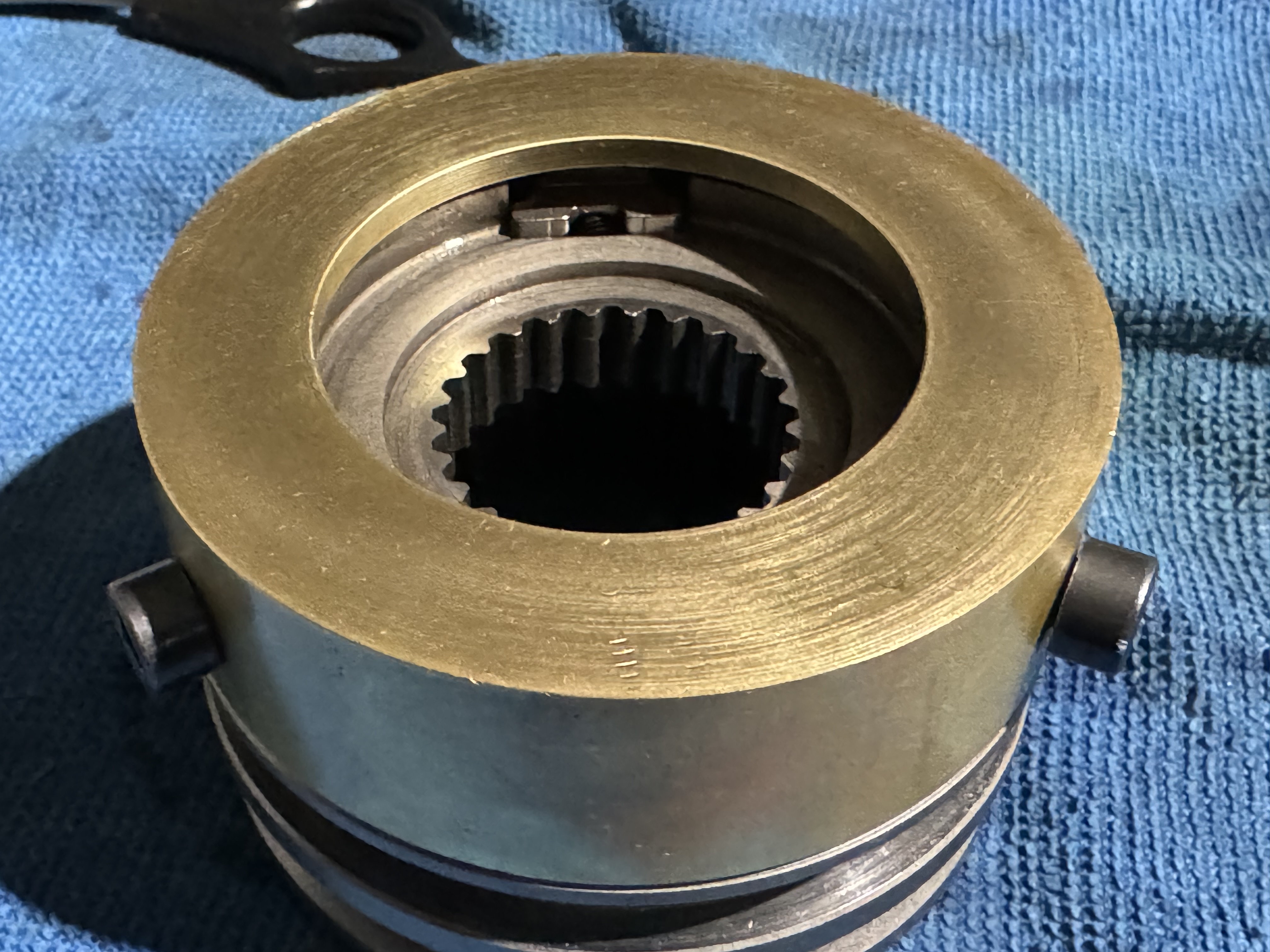

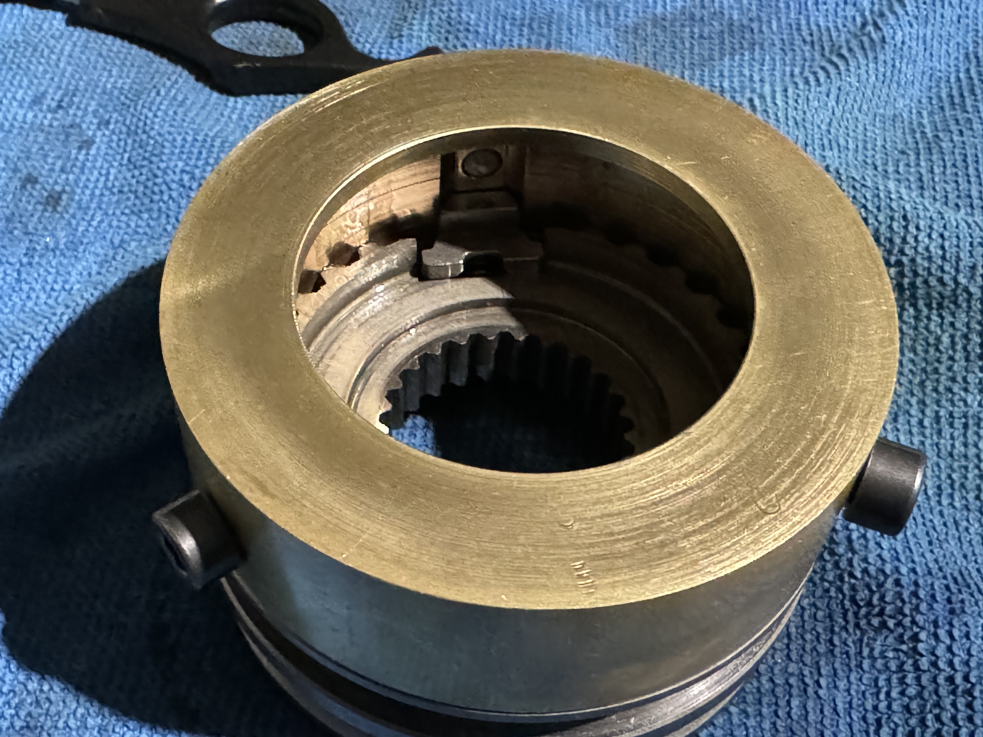

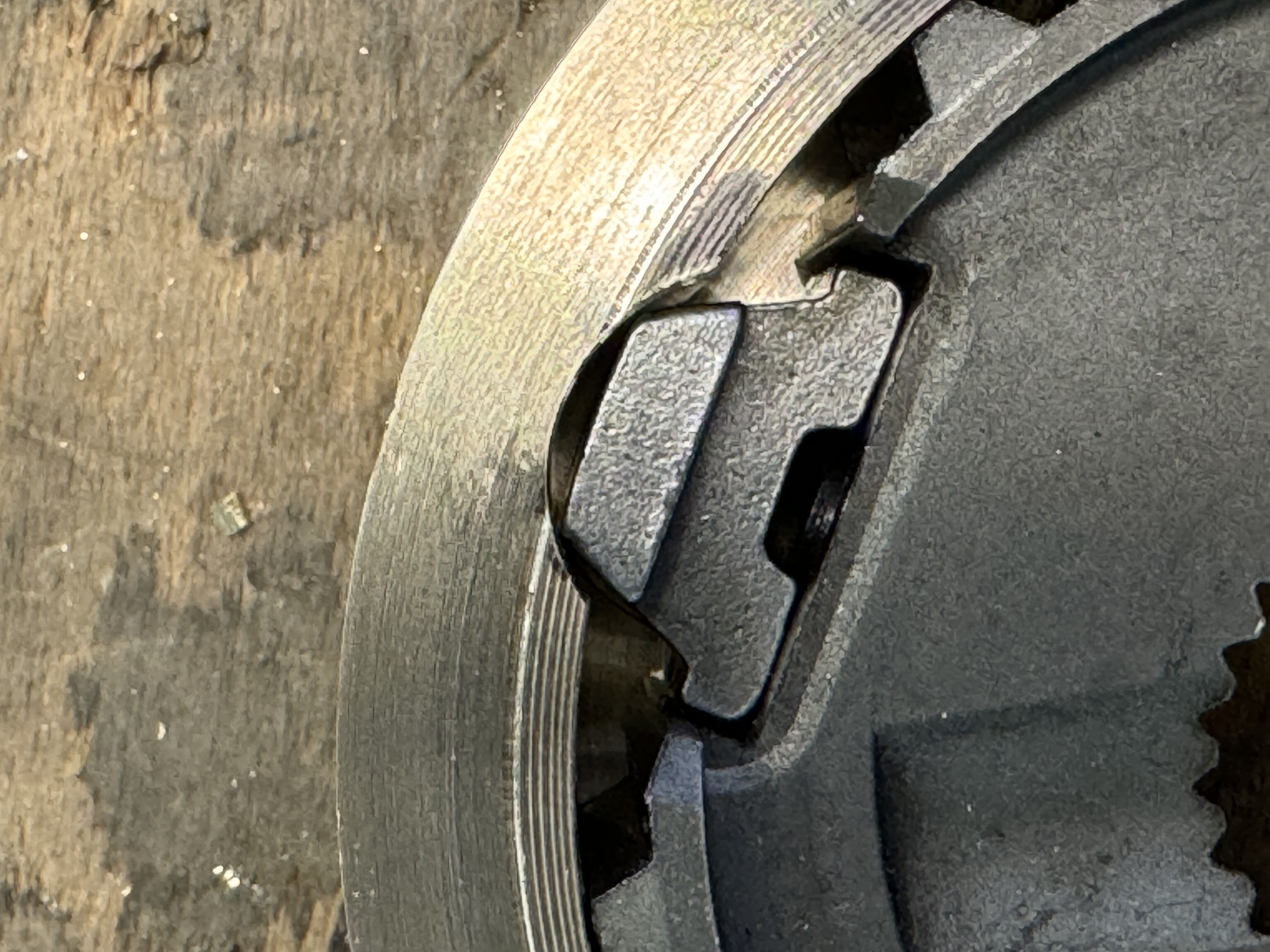

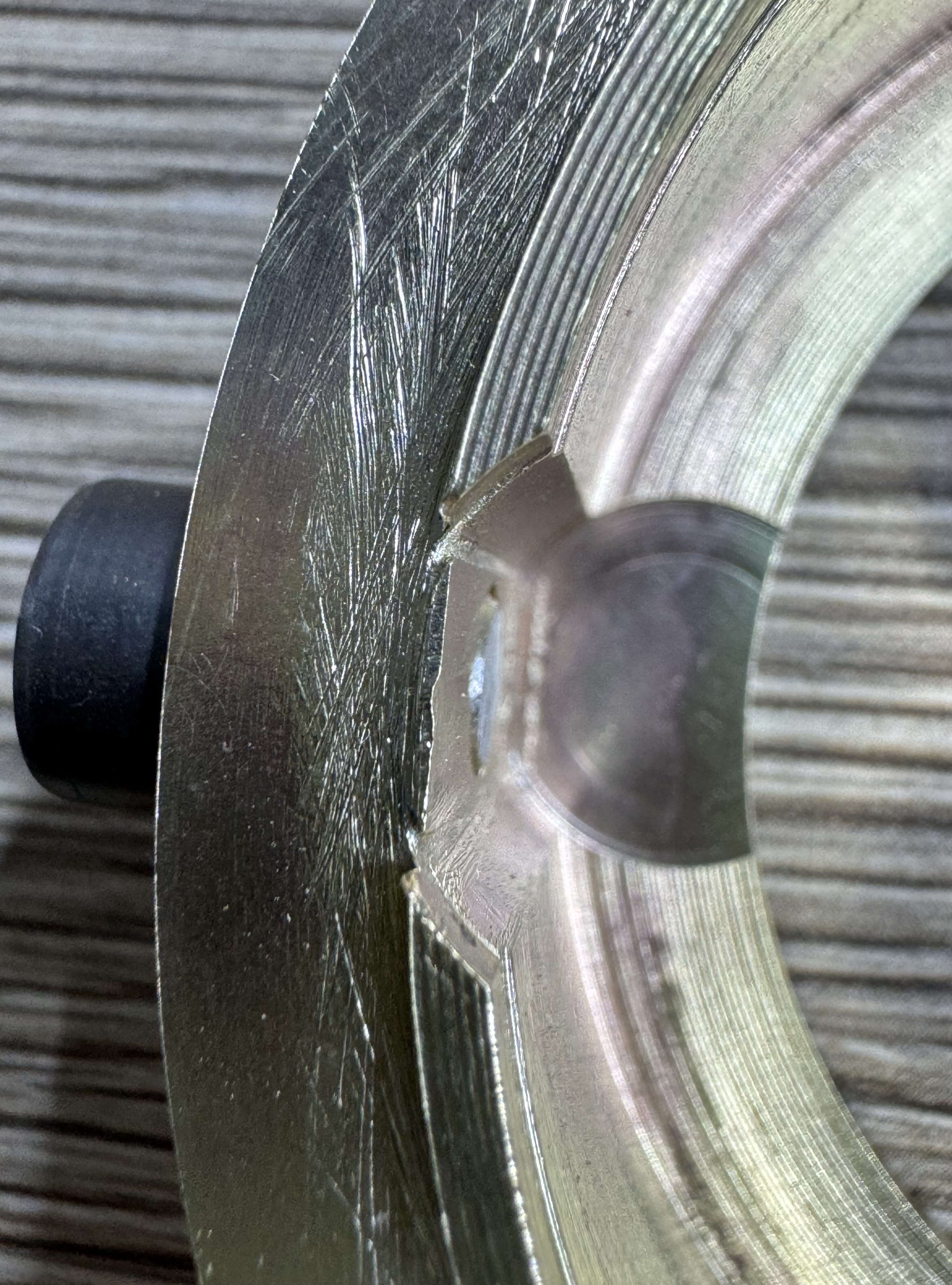

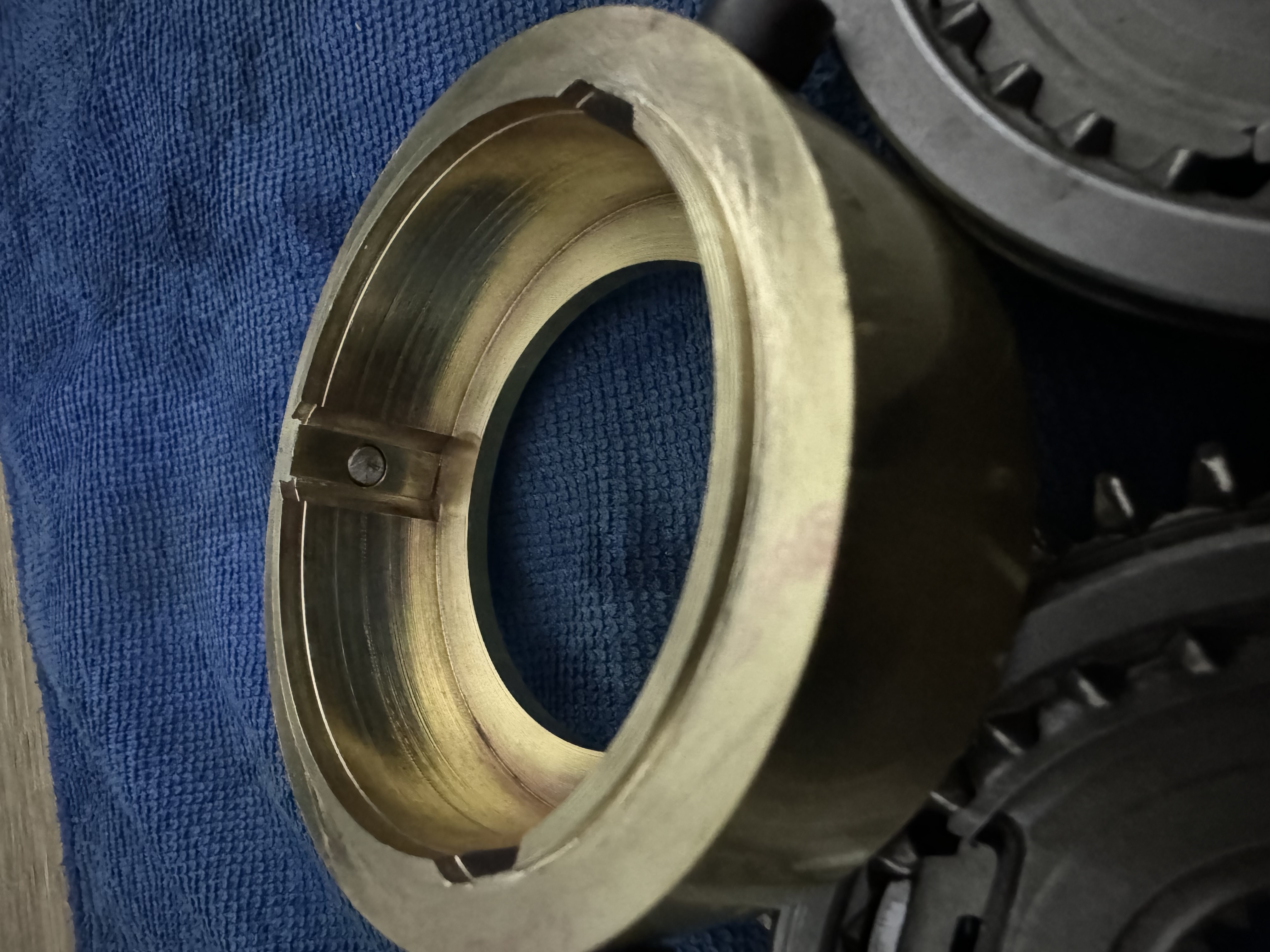

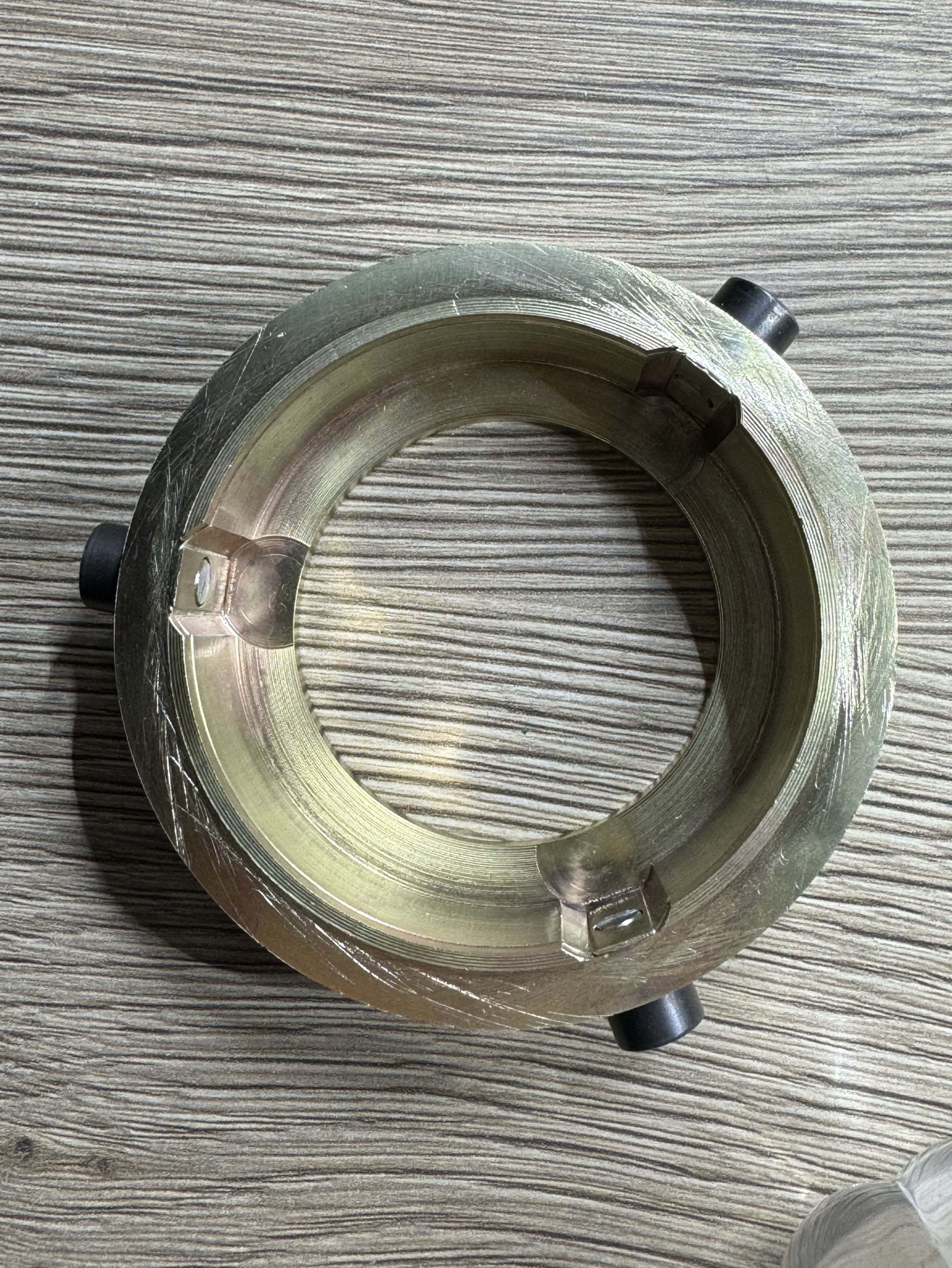

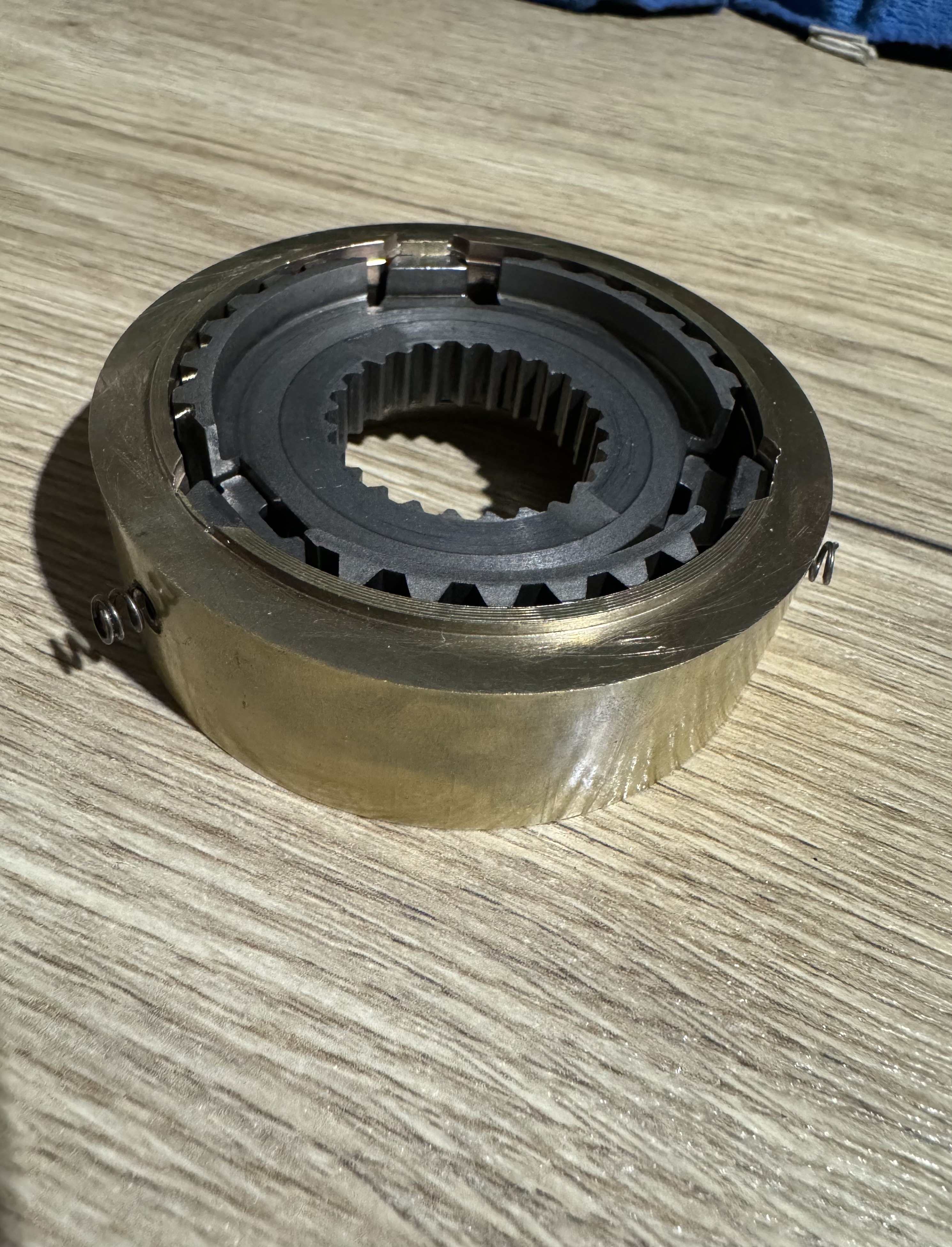

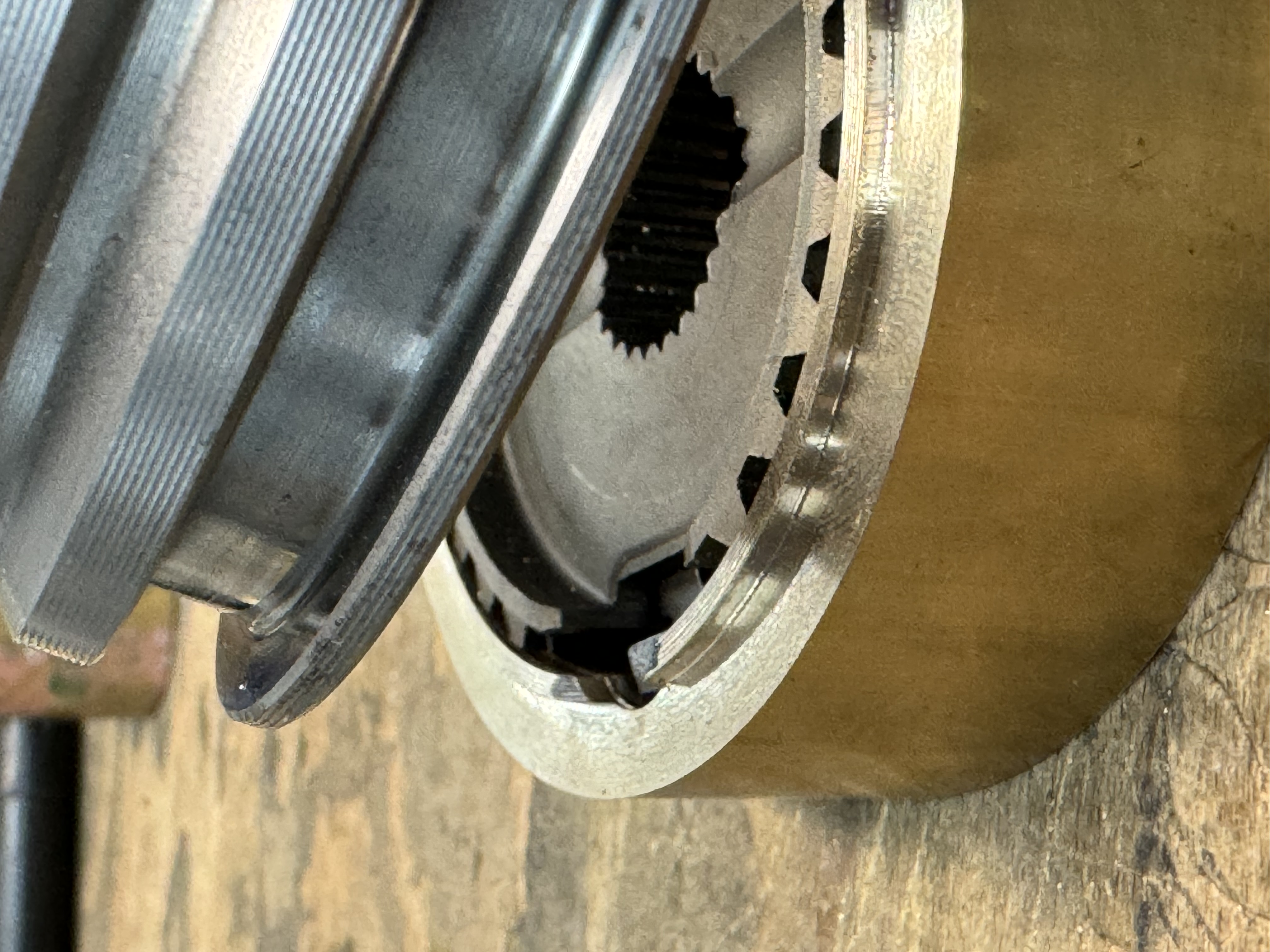

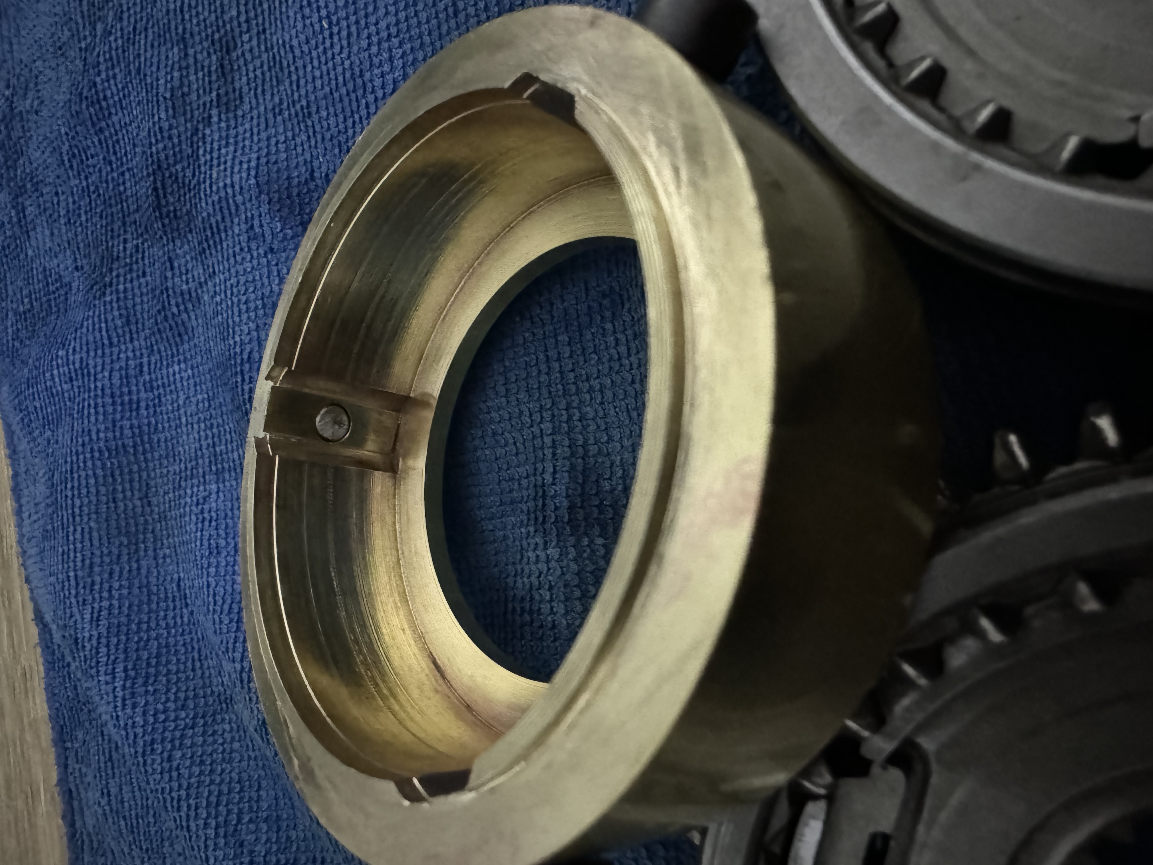

Alors ce soir je suis resté un peu au boulot histoire de voir si je pouvais faire un outil pour engager facilement les ressorts et les billes sur les baladeurs.
Voilà mon début d’ébauche.
Un outil dans lequel le moyeu vient s’insérer. Trois logements pour rentrer les doigts, ressorts et billes. Le petit épaulement sert à guider le manchon et bien le centrer sur l’outil.
Je vais ajouter trois petites plaquettes pour supprimer l’arrondi du fond des logements. Les billes glisseront dessus facilement.
Restera à percer trois trous tarauder M6.
Le trou de percage pour tarauder étant de 5mm, les ressorts et billes devraient passer au travers.
Une vis M6 viendra comprimer le ressort et la bille pour pouvoir ensuite pousser sur le moyeu et l’insérer dans le manchon.

et le tout, en laiton pour le coté "bling bling"Teelck a écrit : 01 févr. 2024, 18:20 Voilà mon début d’ébauche.![]()
Une vis M6 viendra comprimer le ressort et la bille pour pouvoir ensuite pousser sur le moyeu et l’insérer dans le manchon.![]()

Et le tout en laiton parce que ça me coûte rien !!!Piedplanche a écrit : 02 févr. 2024, 08:04et le tout, en laiton pour le coté "bling bling"Teelck a écrit : 01 févr. 2024, 18:20 Voilà mon début d’ébauche.![]()
rien à redire, l idée est bonne , la réalisation au top
Mais je peux le faire dorer or fin après pour le côté bling bling.

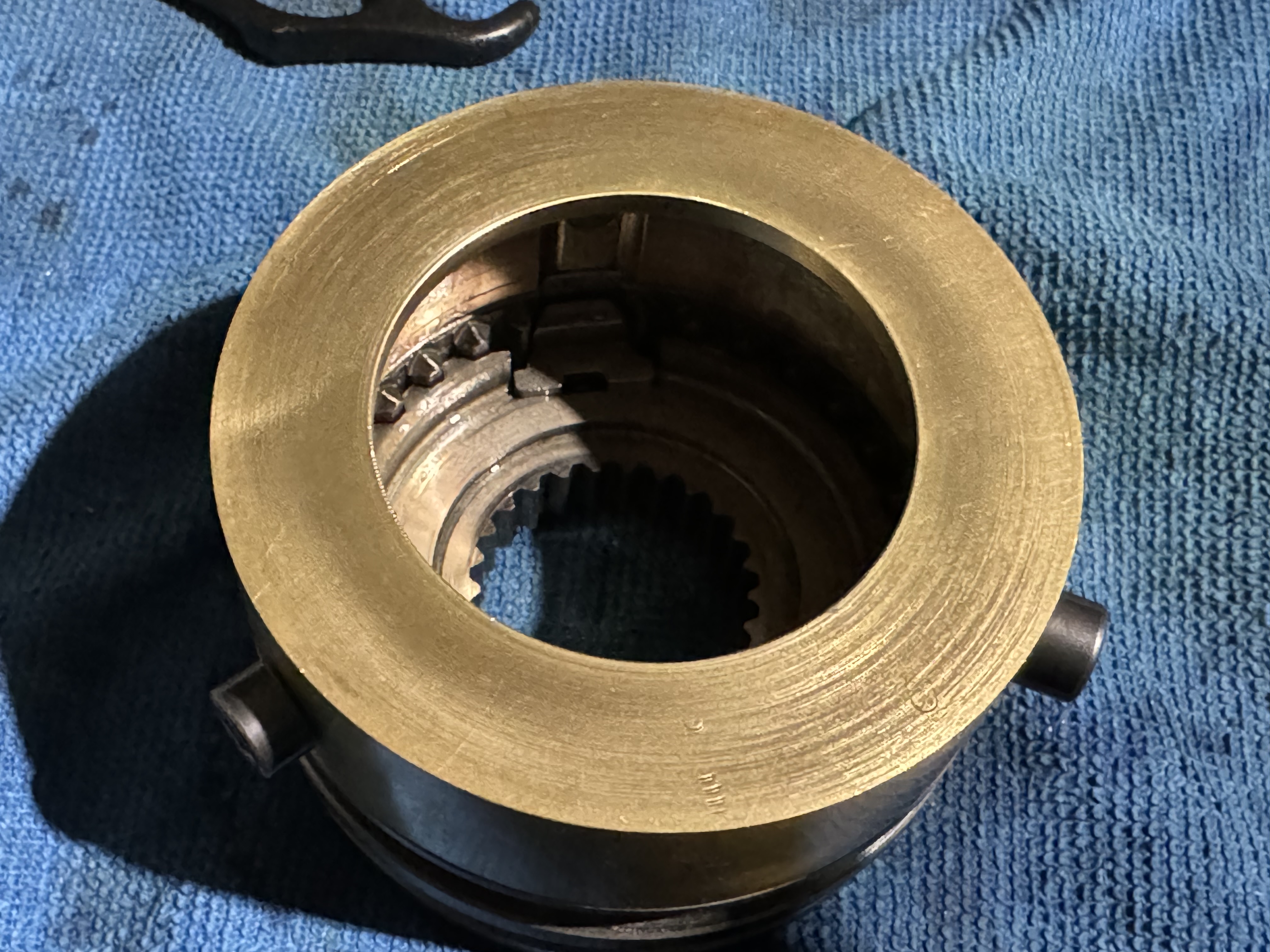

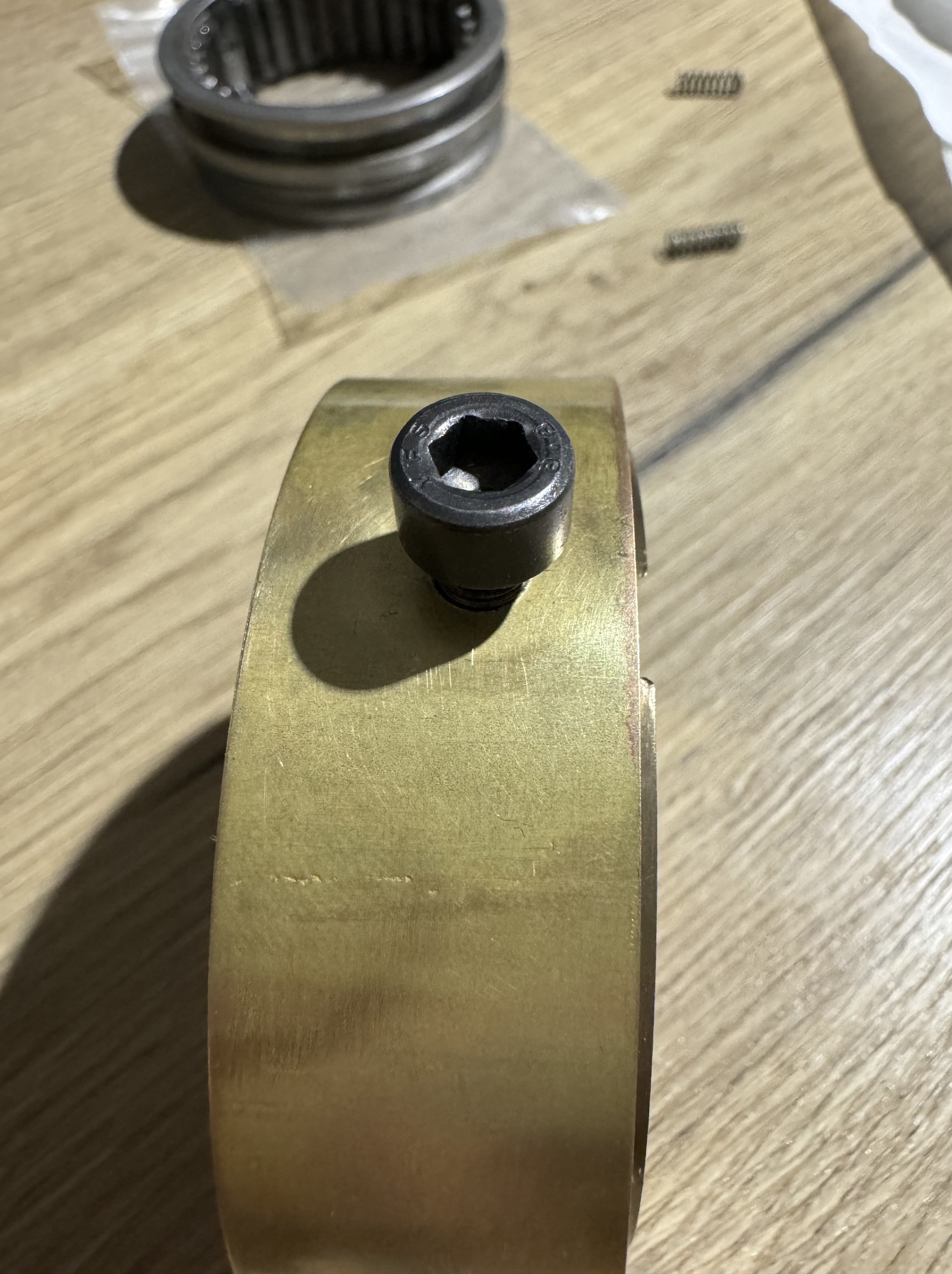

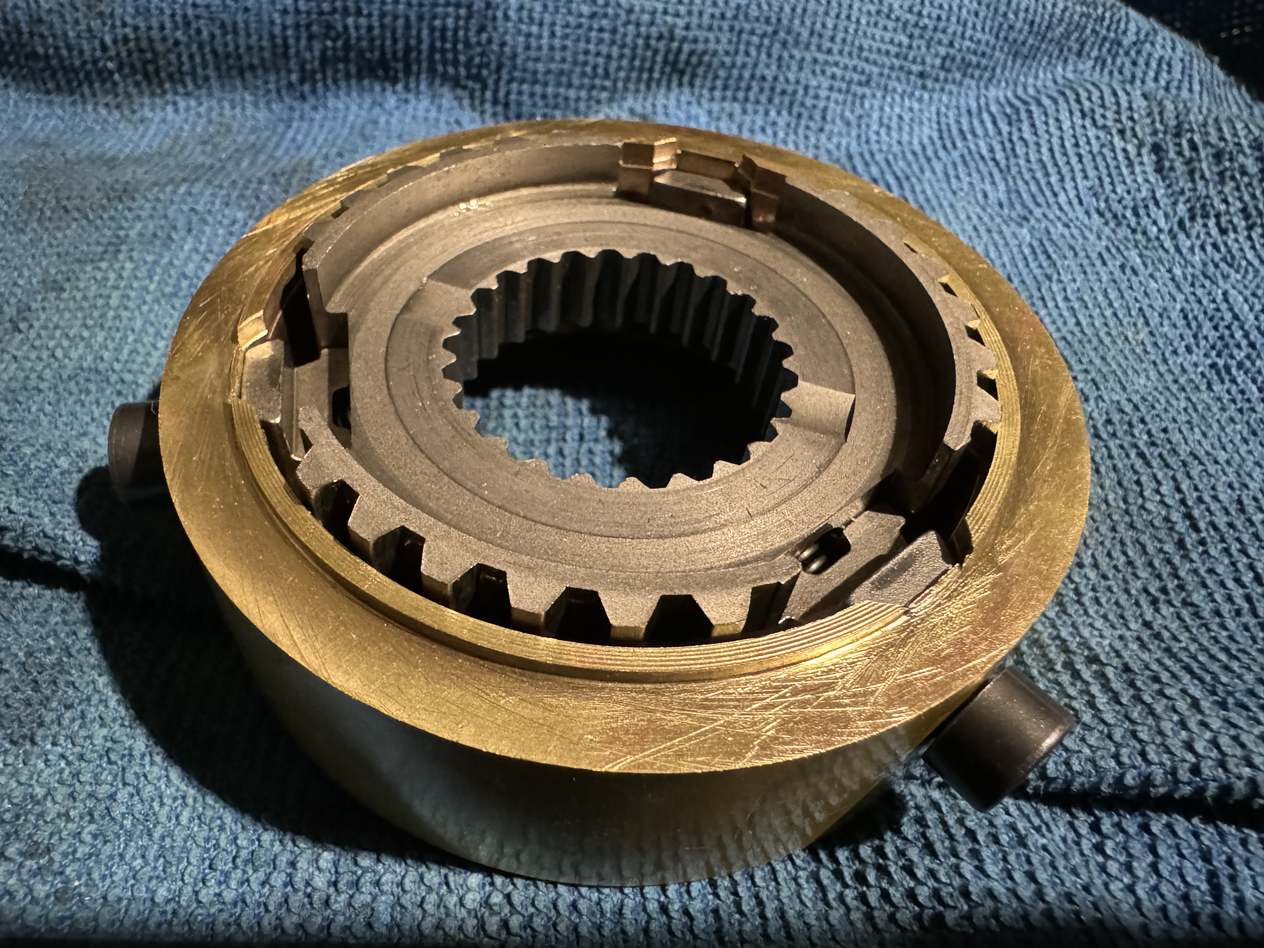

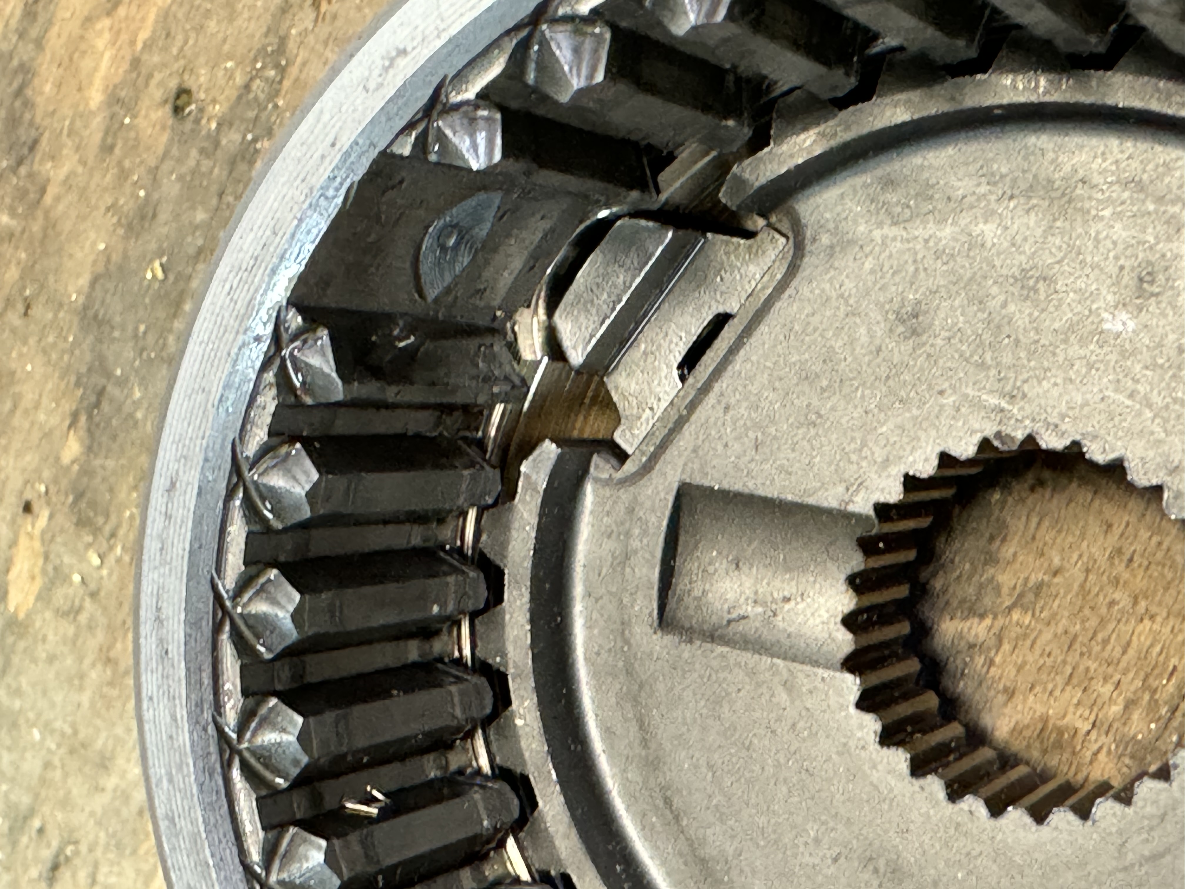

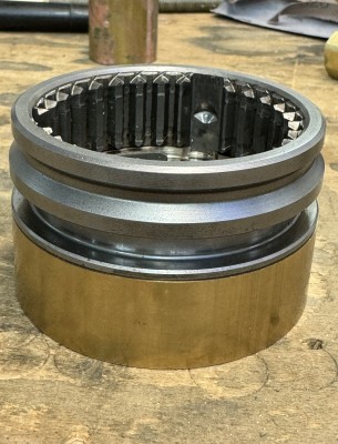

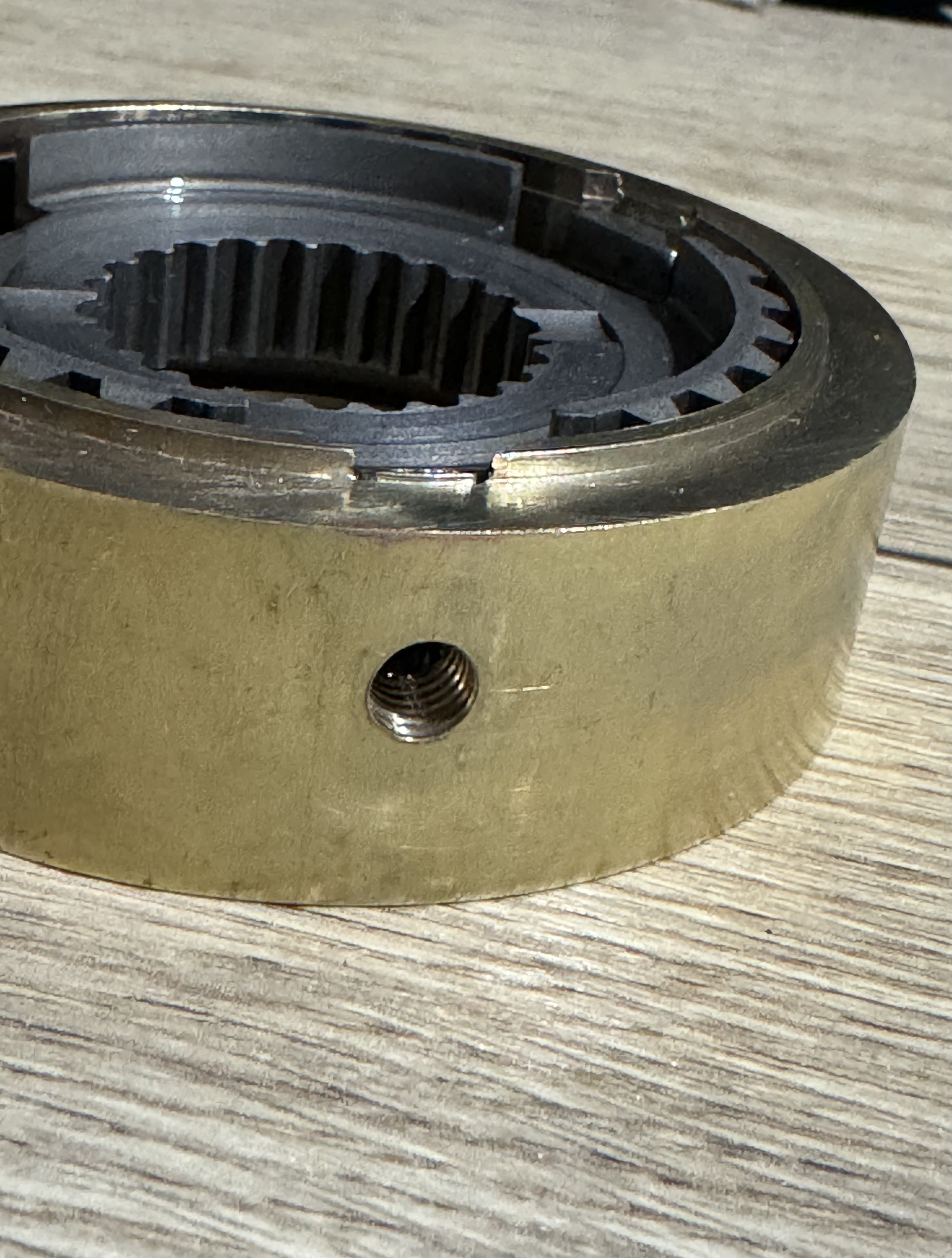

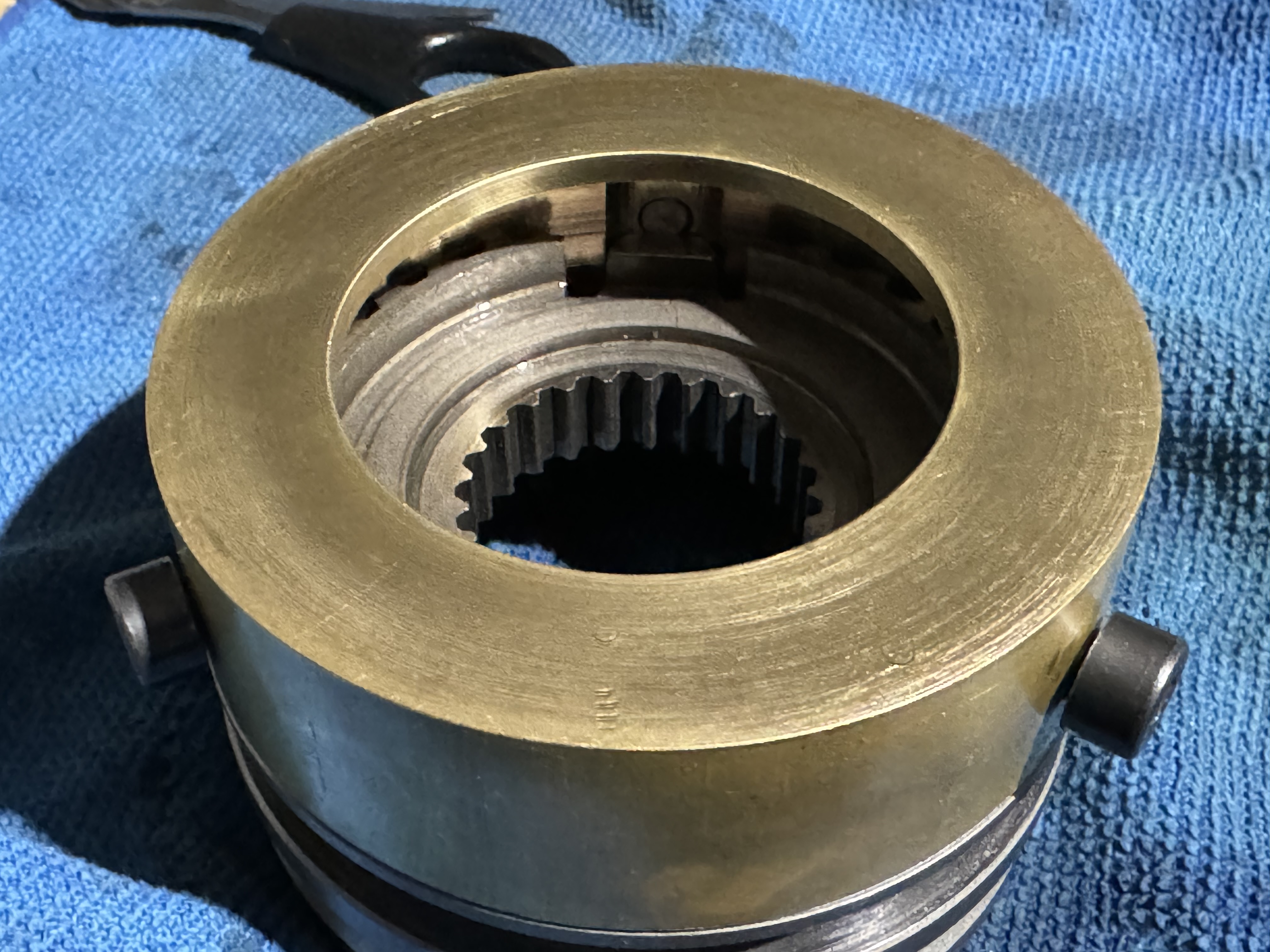

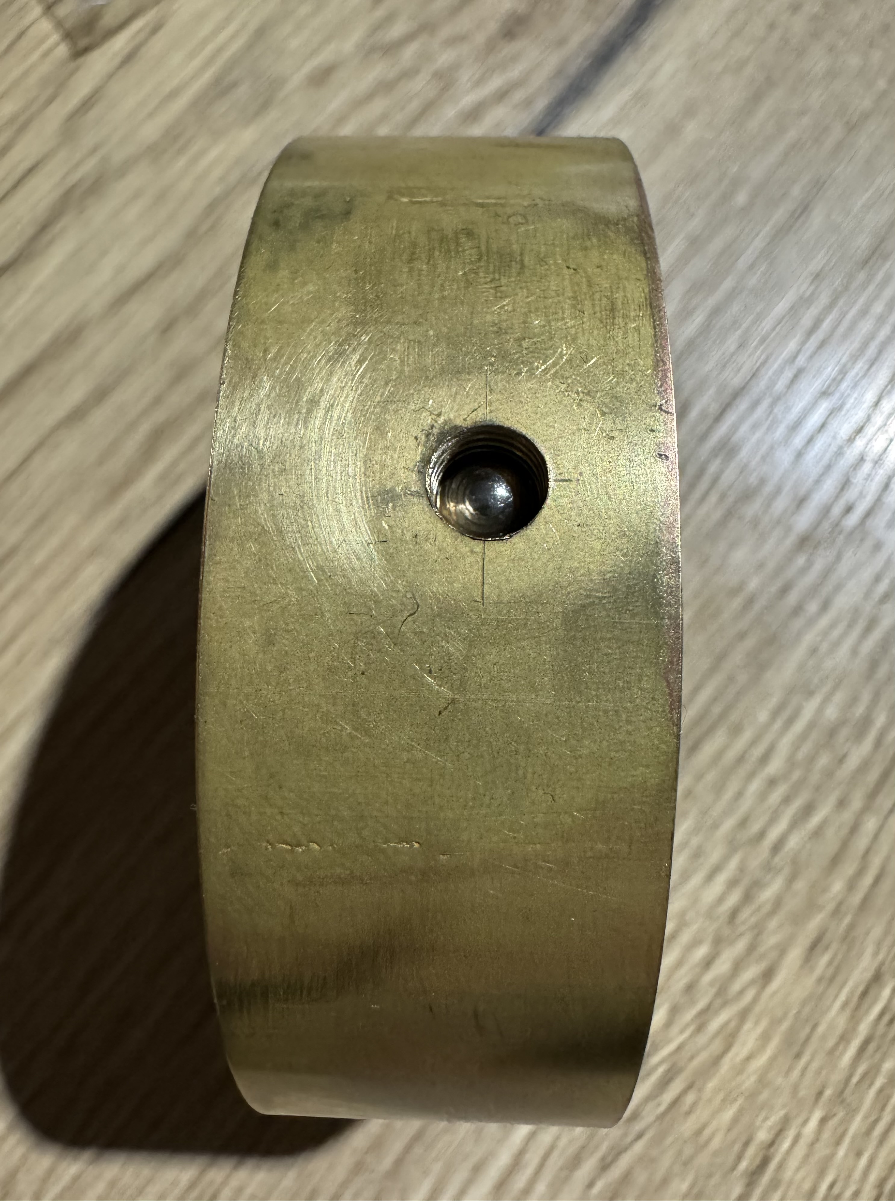

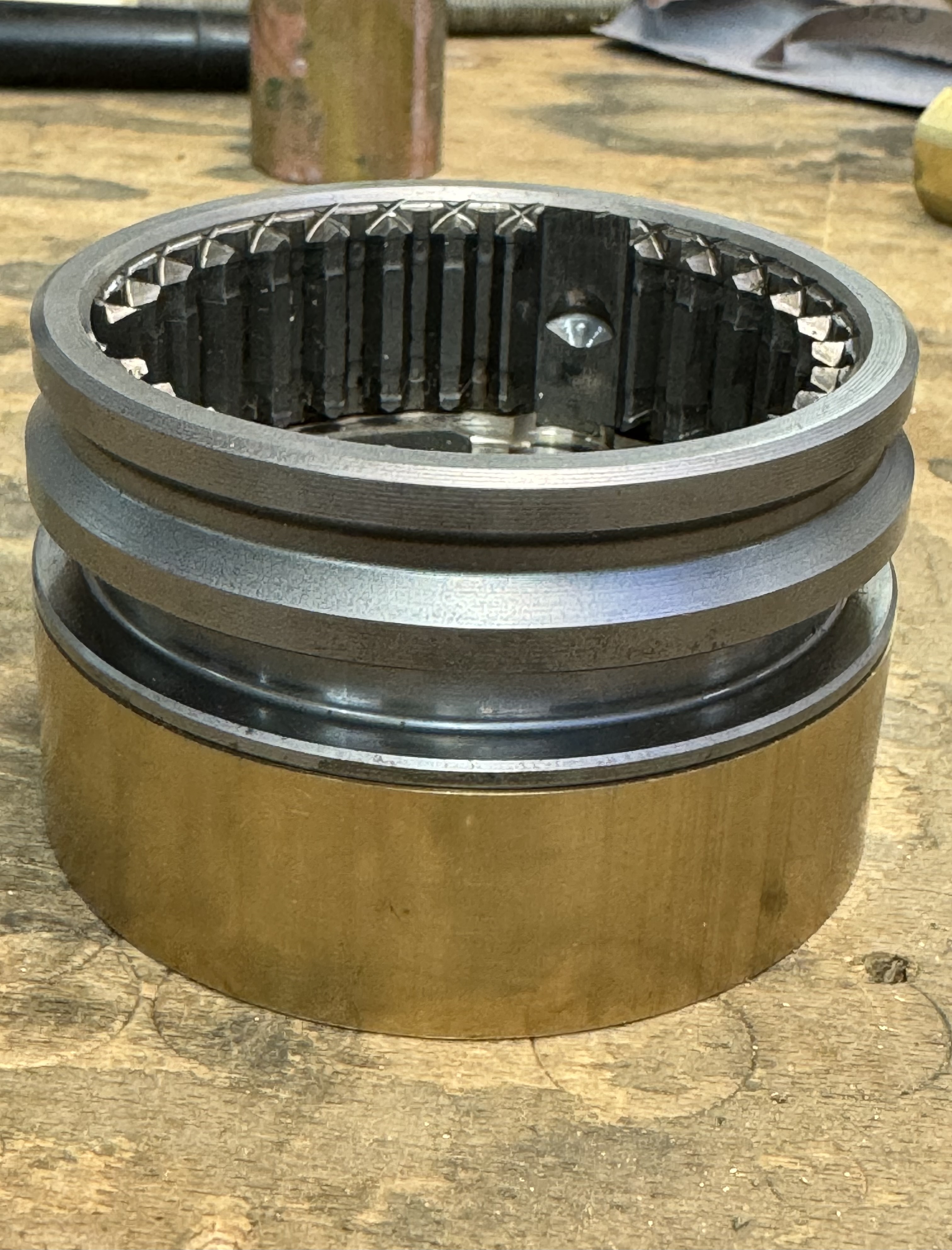

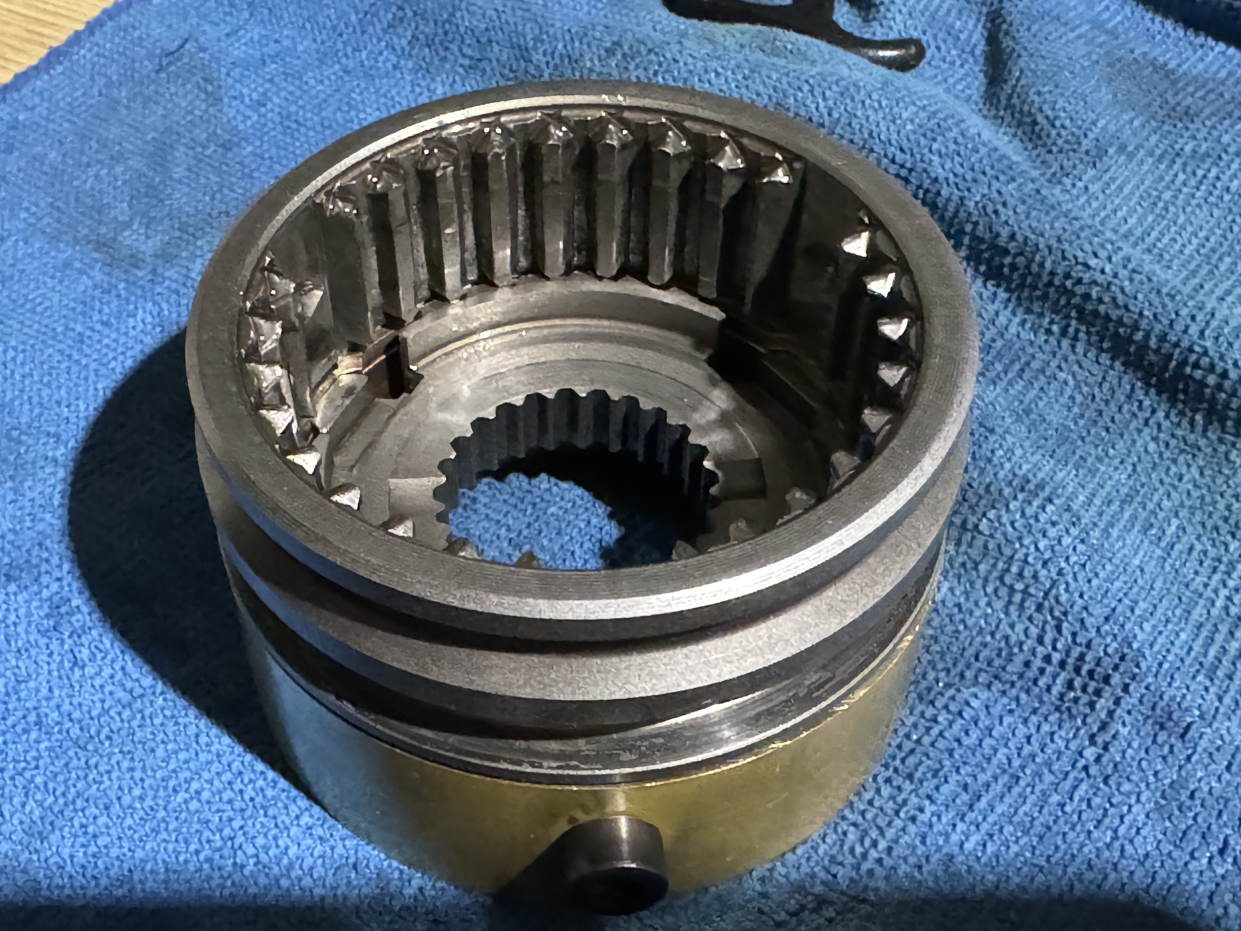

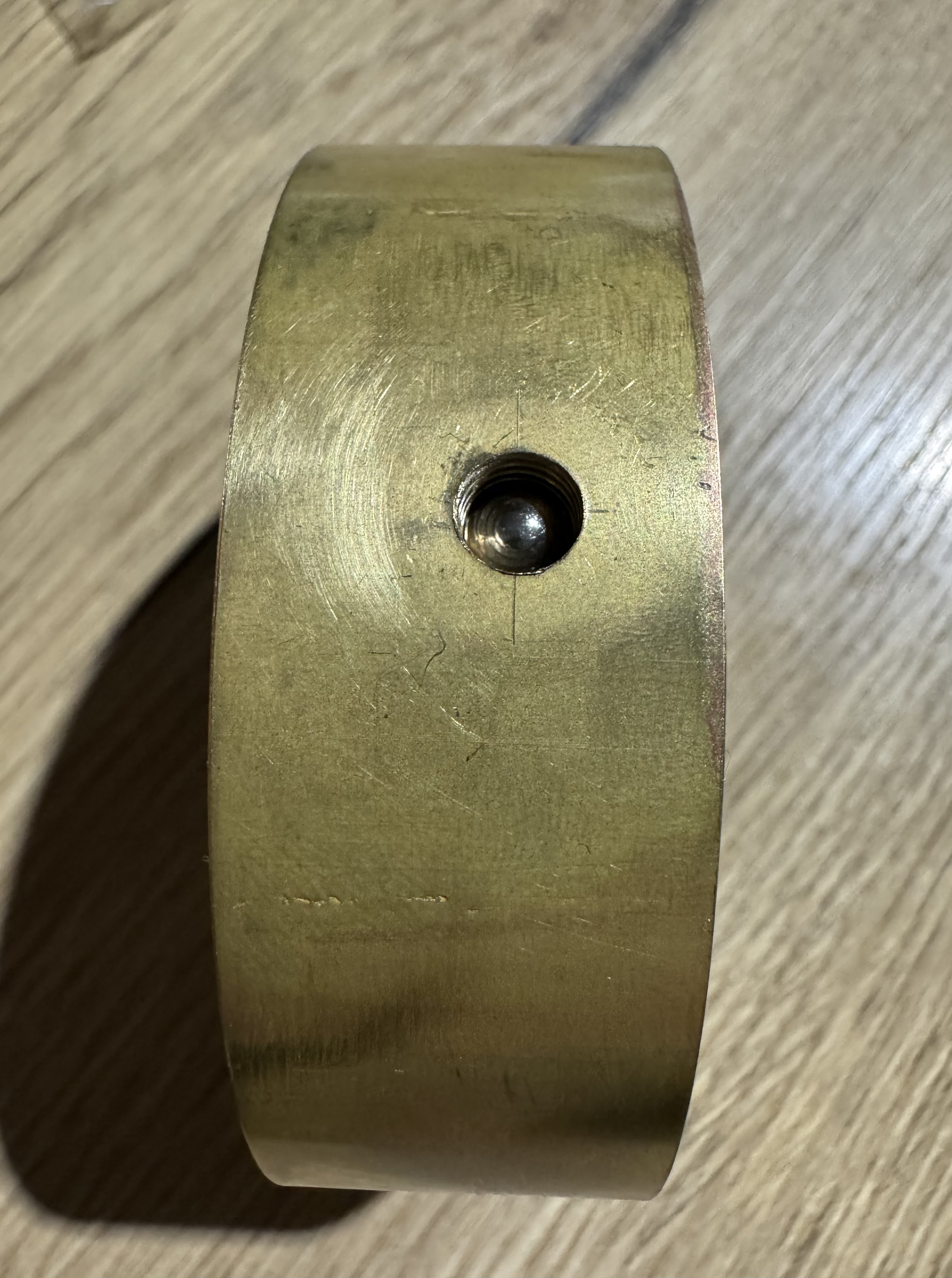

Voilà la fin de ma petite réflection.
Percage taraudage M6 pour pouvoir colorier les ressorts. Vis tête hexa creuse arasée juste comme il faut. On insert les ressorts et les billes.
On serre les vis pour comprimer les ressorts et les billes. On place l’outil sur le manchon. On retourne le tout et on descend le moyeu doucement.
Voilà c’est en place.

Bien joué. Reste à faire pour les autres synchro qui n'ont pas le même Ø

Alors ça fonctionne avec le synchro de 3/4 et 5.Piedplanche a écrit : 05 févr. 2024, 08:19 Bien joué. Reste à faire pour les autres synchro qui n'ont pas le même Ø![]()
Reste à faire le même outil pour le 1/2 oui.
Sur mon arbre secondaire, j’ai opté pour:
Ressorts de verrouillages type PTS pour synchro de 3/4 ou 5 sur synchro de 1/2. Les origines ont tous la même taille à ce que j’ai pu constater. Donc j’ai mis des fermes sur le synchro de 1/2. Les longs étaient trop dur. Là, c’est plus un peu plus ferme que le verrouillage origine tout en étant utilisable à la main.
Ressorts de verrouillages origines sur synchro de 3/4
Ressorts de verrouillages type PTS mais en meulant une spire pour l’adoucir un peu. Là aussi c’était très ferme et je trouvais ça trop !!
Quant au verrouillage principal, je vais sûrement opter pour un raffermissement conséquent. Je pense que les soucis de vitesses qui sautent (même si je n’en ai jamais eu) viennent de là.
Je poserais donc une rondelle voir deux dans mon petit bricolage.
Et je testerais ça avant de fermer définitivement.
