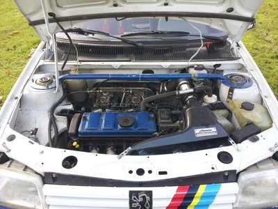

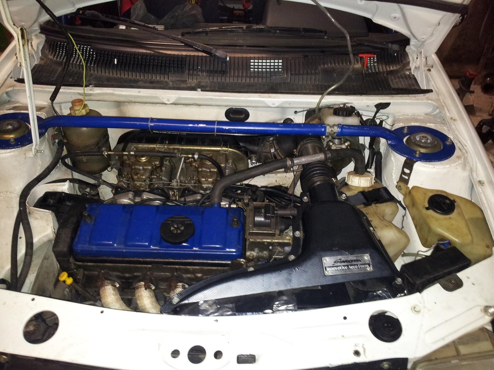

AUR80 a écrit :première étape des travaux a réaliser pendant l'intersaison, modification de l'admission
montage a blanc ca passe impec, il faudra arrrivé a la raccorder a la boite a air d'origine
Tiens je connais ce montage...lol
ca marche largement mieux que le ITG

Jolie l'ecope !
D'ou provient ce modèle?
ze_king
Messages : 1025
Re: TDF N°3 prépa F2012 revision
Message par ze_king »
ça semble etre celle de 206
YANN 62120
Messages : 301
Has thanked : 5 times
Been thanked : 6 times
Message par YANN 62120 »
exact 206 moteur TU , c'est celle qui s'adapte le mieux sur la 205 , par contre il faut mettre la batterie a l'arriere.
Pour avoir fait des essais avec ce kit ca marche vraiment bien , une perte d'effet sonore par rapport au ITG ,du fait de l'utilisation de la boite a air d'origine , mais un gain certain en peformance , après tout nous ne sommes pas sur un forum de tuning...mdr

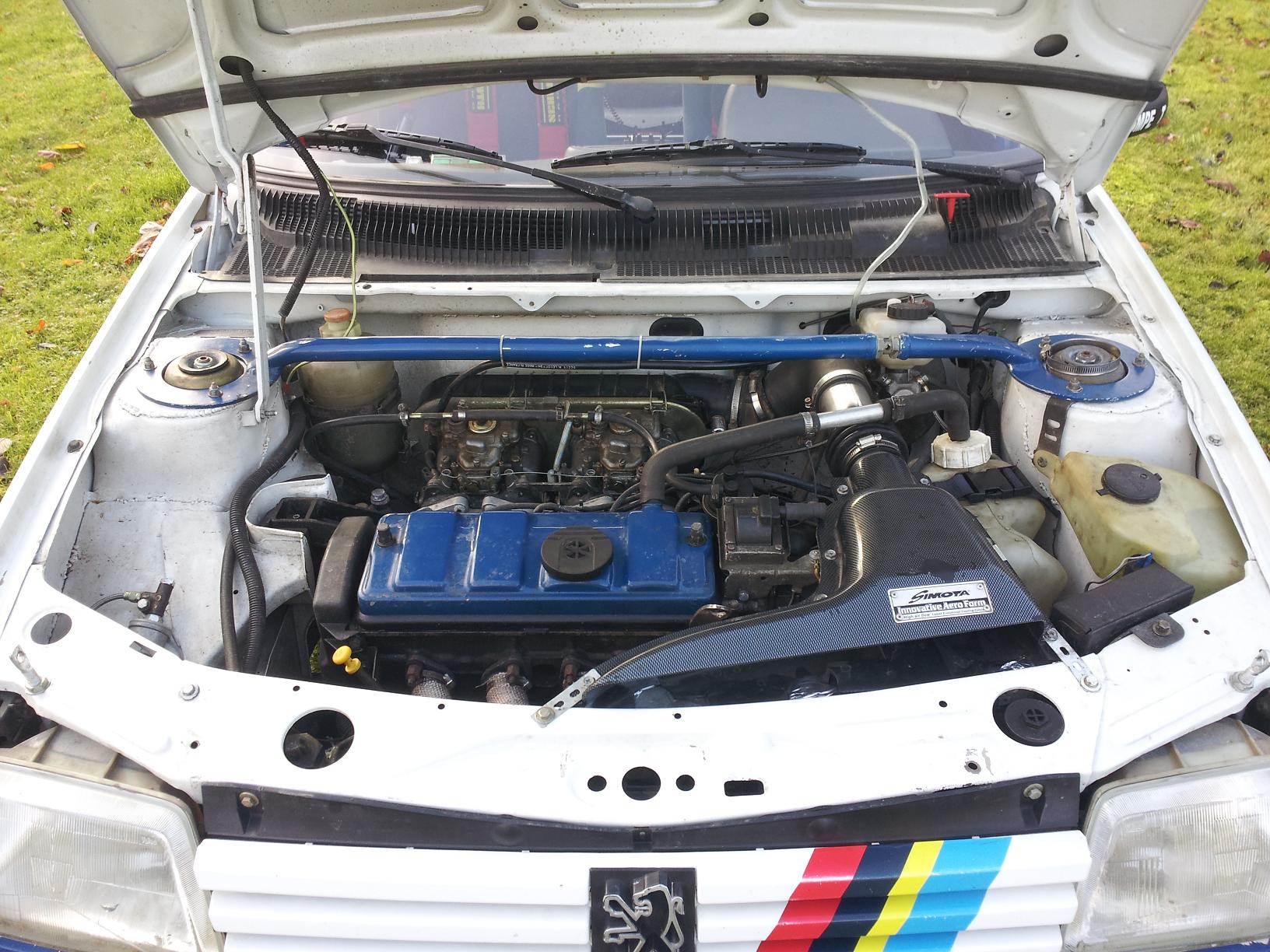

Messages : 2528

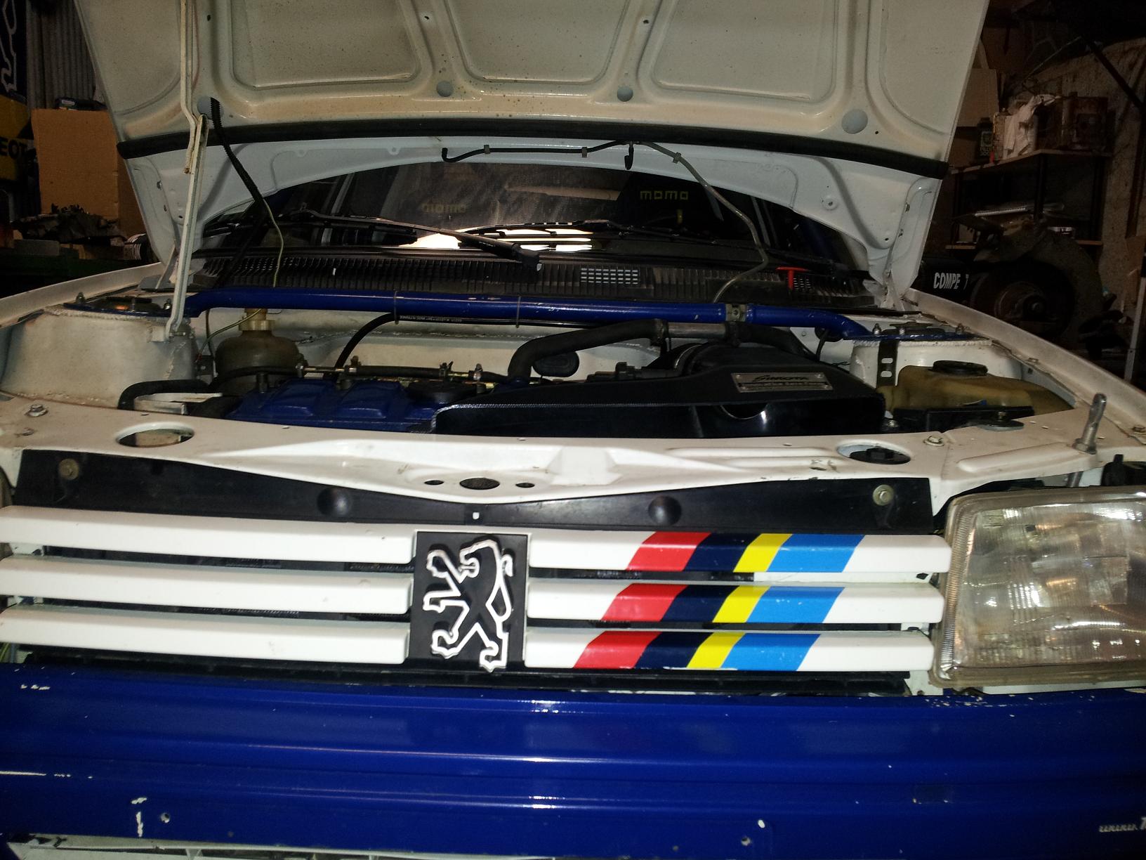

Hier on a réussie a la raccorder a la boite d'origine, il a fallu couper le tube afin de mettre un manchon pour donner de l'angle.
Il restera a la faire tenir, mettre une grille pour éviter d'avaler des caillou, niveau bruit c'est plus aigu vu qu'il n'y plus de filtre B), j'ai pas roulé avec pour le moment
Messages : 2528
les photos du montage :)

ze_king
Messages : 1025
tu as pas peur sans filtre ?
Messages : 2528
ze_king a écrit :tu as pas peur sans filtre ?
je vais mettre un grillage trés fin doublé devant le tube, afin d'eviter d'aspirer des cailloux
Messages : 2528
le montage de la boite est terminé, il restera juste a mettre la moustiquaire.
J'ai fait un essais, ca fonctionne super bien :D , je trouve que ca marche mieu mais du mal a quantifié car ca fait un moi que je n'avais pas roulé avec la voiture.

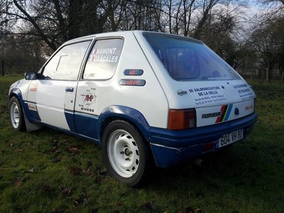

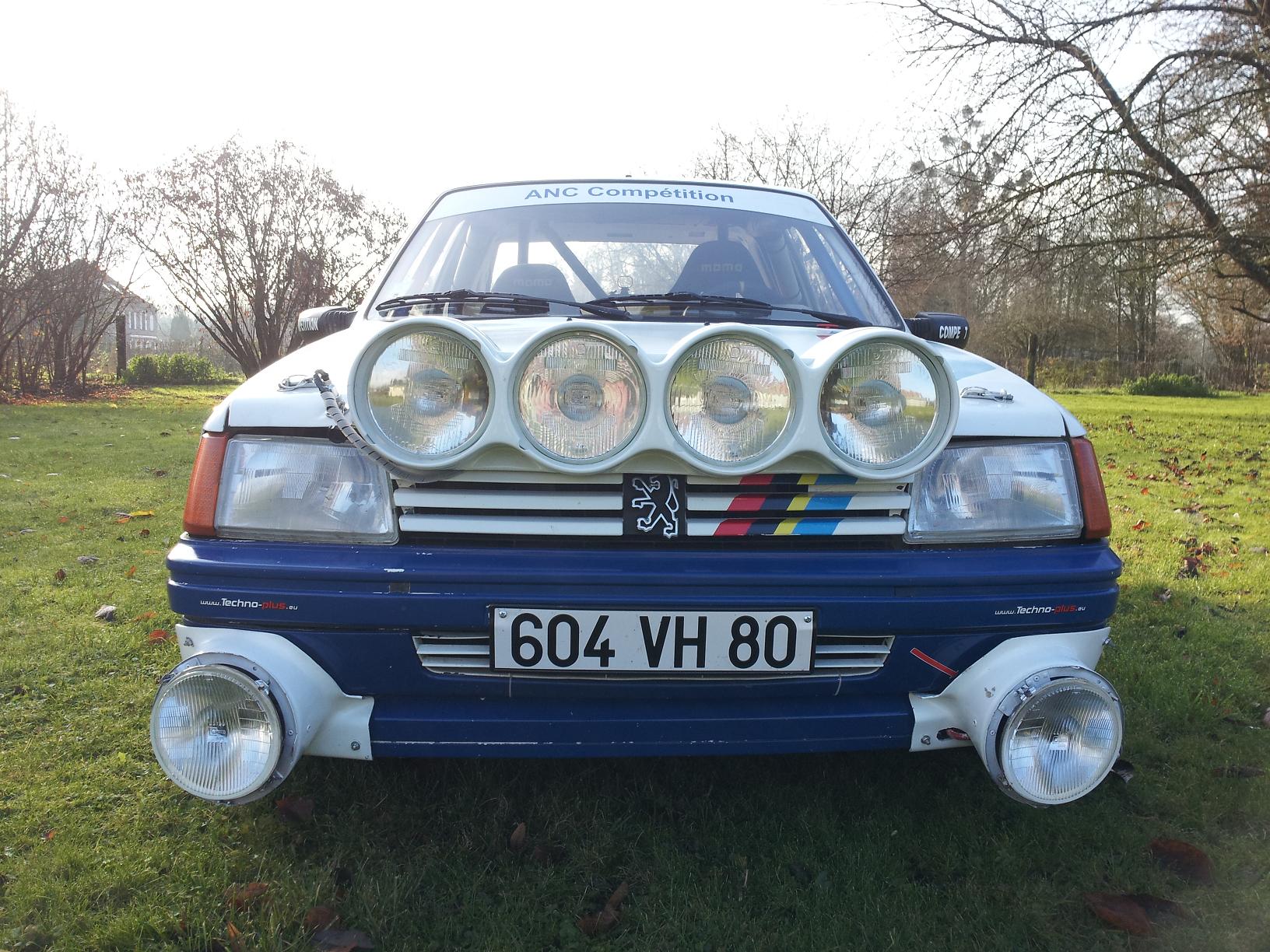

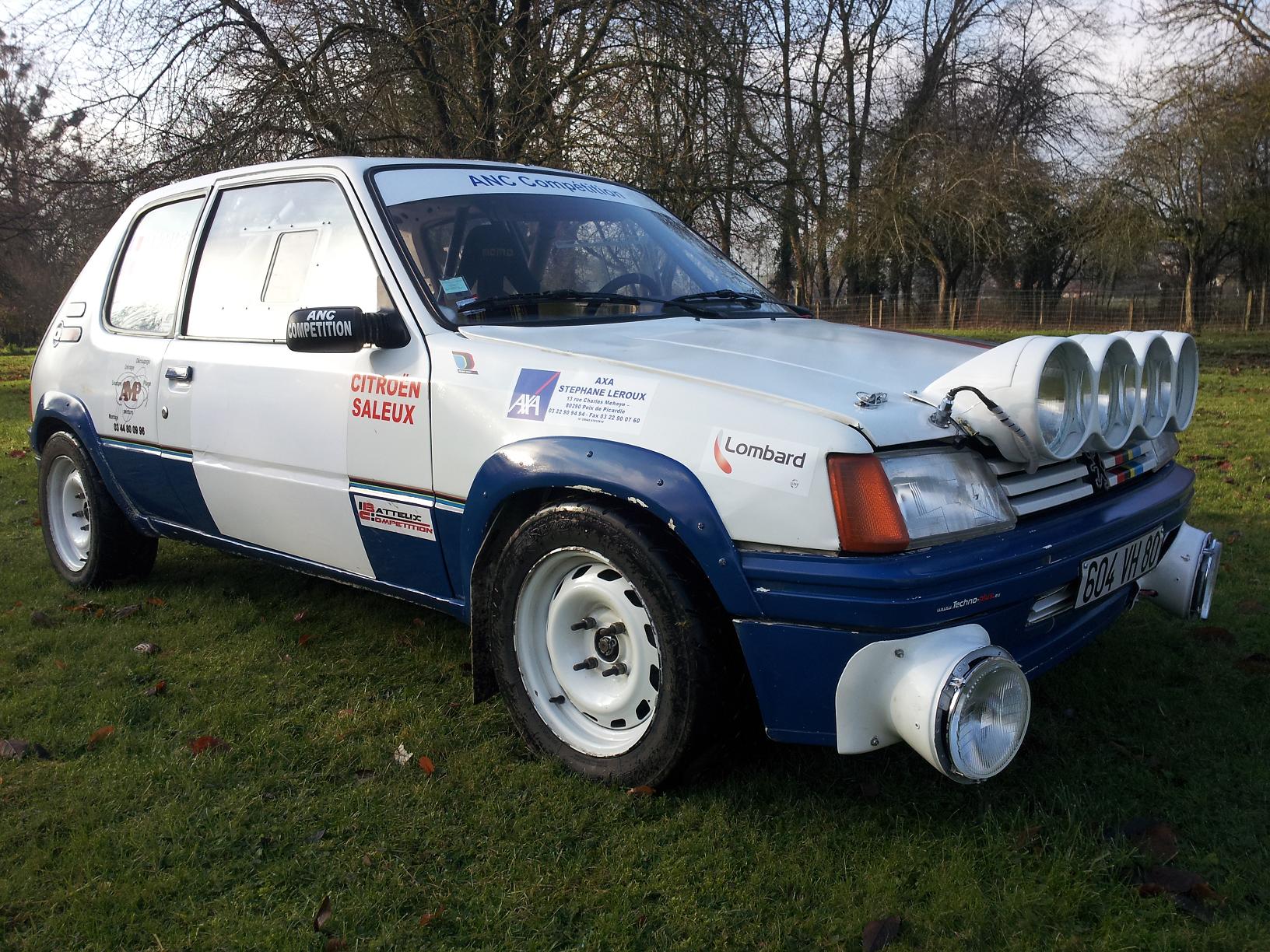

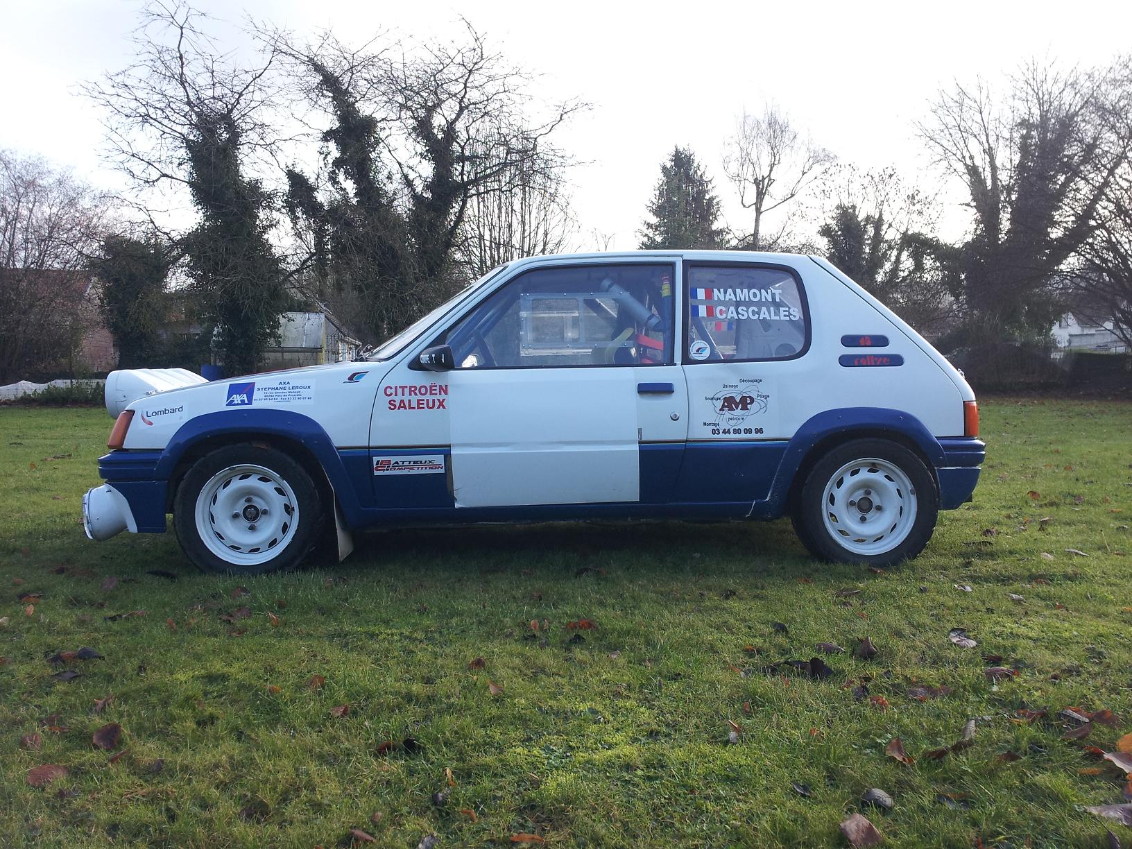

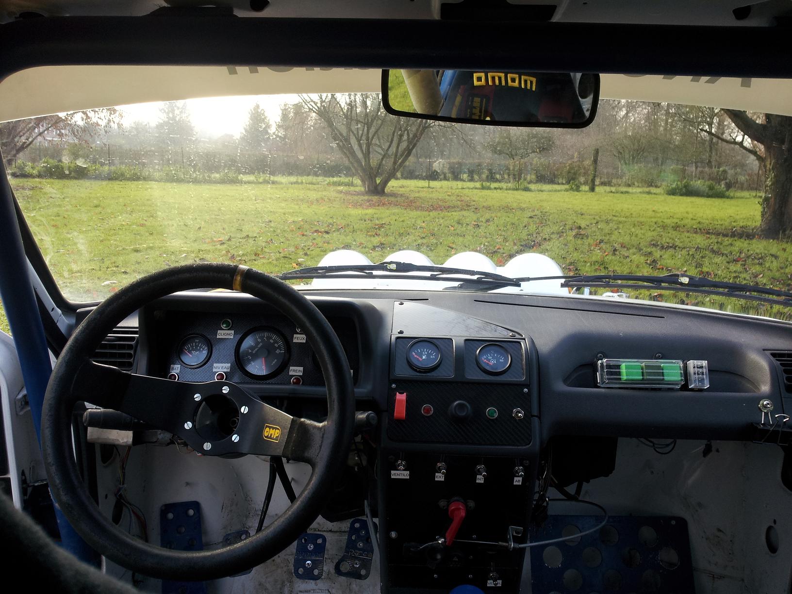

j'en est profité pour faire des photos de la voiture en configuration nuit.

Messages : 4736
Has thanked : 812 times
Been thanked : 855 times
ha oué si avec ca ca n'eclaire pas <oo>
jeremy30
Messages : 1419
Localisation : Finistère
Has thanked : 107 times
Been thanked : 70 times
Message par jeremy30 »
C'est beau! :wub:
Tu garde les mêmes gicleurs ? Faudra pas envoyer un peu plus d'essence avec cette ecope ?
Messages : 2528
jeremyha a écrit :C'est beau! :wub:
je fais faire un essais avec 5 points de plus en principal pour voir si ca change, mais ca fonctionne deja correctement
capman
Messages : 486
Has thanked : 22 times
Been thanked : 21 times
Message par capman »
Il va faire claire comme en plein jour avec votre éclairage !!! :ok:
Messages : 1264
Has thanked : 252 times
Been thanked : 168 times
ça doit éclairer autrement que des morettes d'AX... :lala: :lol: :lol:
beau montage Aurélien, paré pour les spéciales de nuit :ok:
Messages : 2528
j'espere que l'on s'en servira en 2013 car le cablage et montage date de novembre 2011, mais on n'a jamais utilisé la voiture en condition de course avec.
