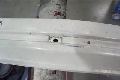

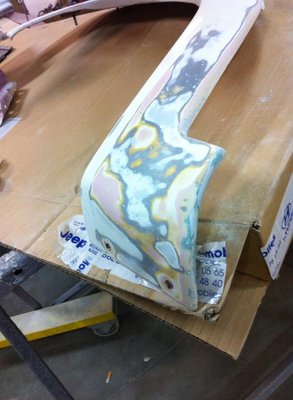

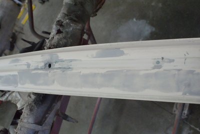

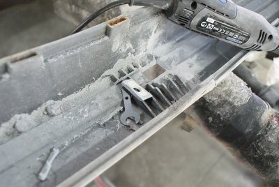

le boulot continus avec le début de la remise en état du pare choc avant (blanc dans la masse) stopper les fissures , boucher les trous de la baguette , lissage ....
mimille
- Messages : 526
- Enregistré le : 19 avr. 2008, 00:03
- Localisation : OISE (60)
- Has thanked : 2 times
- Been thanked : 7 times
Re: notre nouvelle rallye (retauration complete PAGE 48)
Tu les bouchent avec quoi tes trous de baguettes de pare-chocs Marco?

A la couleur c'est un mastic à base
de fibres de verre
L'avantage c'est que ça fissure pas et tu peut
rattraper pas mal en épaisseur
de fibres de verre

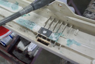

fred 13 a tous résumé sur le mastic fibre armé ,de plus j'ai stopper les fissures en perçant un trou au bout puis rebouché au mastic fibre .

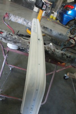

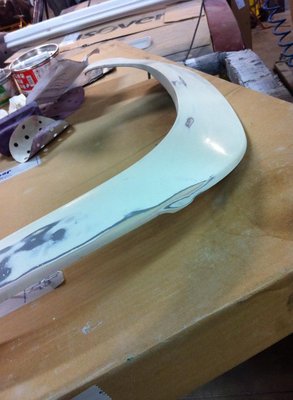

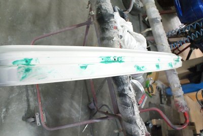

aujourd'hui j'ai continué a restauré le bandeau du PC AV et ces lonnnnnnnggggggg , et en plus ces pas fini
j ai réalisé le même taf ou presque
pour sauver un par choc origine ! il est comme neuf plus qu a le monter
beau boulot marco
beau boulot marco

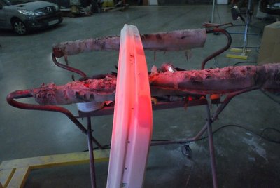

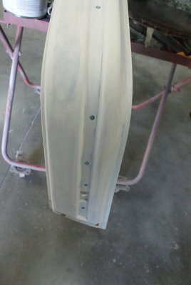

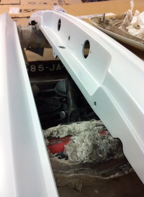

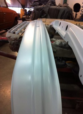

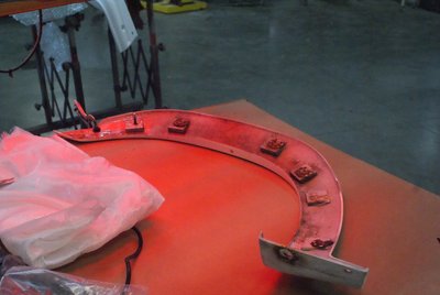

salut a tous voila les dernière nouvelles de la restauration de la rallye ,les pc sont passé en apprêt encore quelques petit détail a revoir desssus
ensuite je me suis attaquer aux extensions et la y a du boulot...

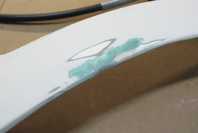

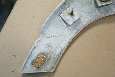

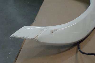

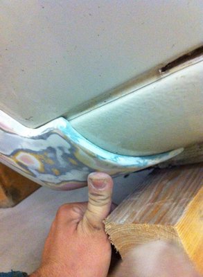

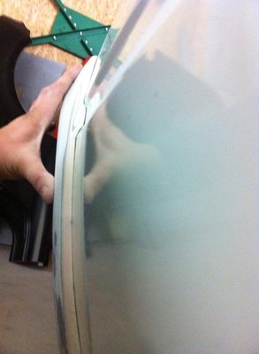

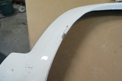

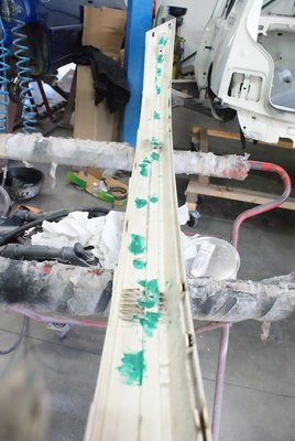

le boulot continue sur les extensions avec l'arrière gauche qui avait soufferte dans le choc,
Au menu :
-renfort à la résine avec fibre tressé a l'intérieur
- pose du mastic fibre (vert)
- pose mastic plastic pour la finition
Au menu :
