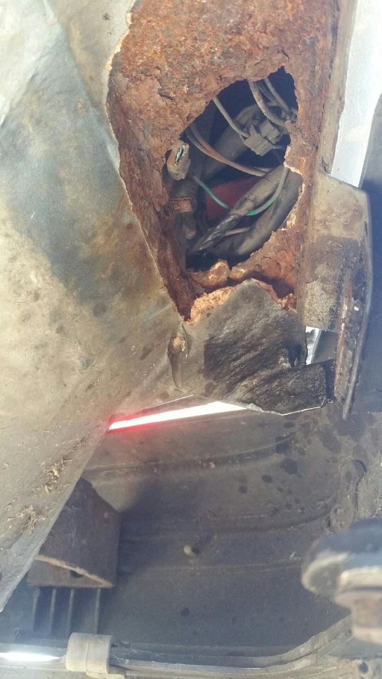

Suite à la manifestation de Sochaux pour les 40 ans de la 205 qui m'a prouvé l'intérêt porté par ce modèle encore en 2023 et après avoir montré et discuté avec un carrossier de Boerch (67) cet aprem, nous avons décidé de redonner une seconde vie à la 205 SR d'Estelle, donc une nouvelle peinture "bleu ming" avec bi-couche de vernis brillant....j'ai pas mal de pièce à réunir pour Septembre lors de la dépose de la voiture....(Joints, visserie pare choc neuve, etc etc....) Vu qu'on va la garder encore un moment et que je fais en moyenne 5.000kms/an avec.....elle a quelques bosses, le verni a sauté sur le capot et le toit, bref la coque est assez saine pour 32 ans.....Les jantes partirons au sablage et seront passées à la peinture noire thermolaquée dans les Vosges, les deux sièges avants seront restaurés si j'arrive à trouver le bon tissus...Deux petits points de rouille sous la banquette arrière et dans le plancher conducteur seront éliminés...recontrôle du passage de roue arrière gauche que j'avais sauvé avec une rustine de métal en 20
Quel rapport avec mon post me direz-vous? Et bien suivant le résultat final de la SR, je pourrais leur donner la rallye pour rattraper la peinture faite en 2006 et qui ne me satisfait pas à 100% ainsi que le réalignement des extentions et le hayon à repeindre sans compter les éclats de gravillons de ci de là....Bref elle va surement passer une deuxième fois en cabine car Aurore déjà à l'époque de Dijon m' avait dit qu'un lustrage ne servait à rien....et qu'une peinture neuve était préférable, d'autan plus que ça fissure à nouveau au pied de porte....
