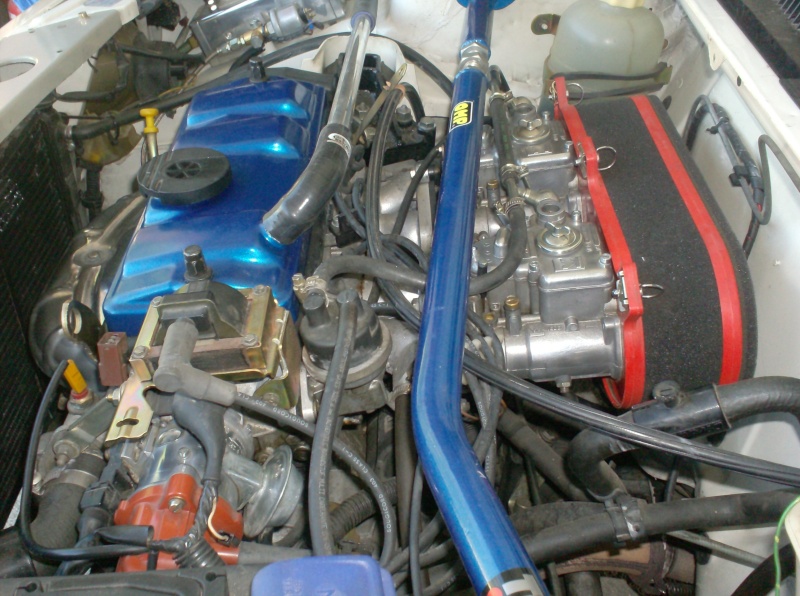

Messages : 10818
Re: Ma 205 Rallye 1989
Je mettrais le mien en photo sur ton post J.Luc,si çà ne t'ennuie pas :ok:

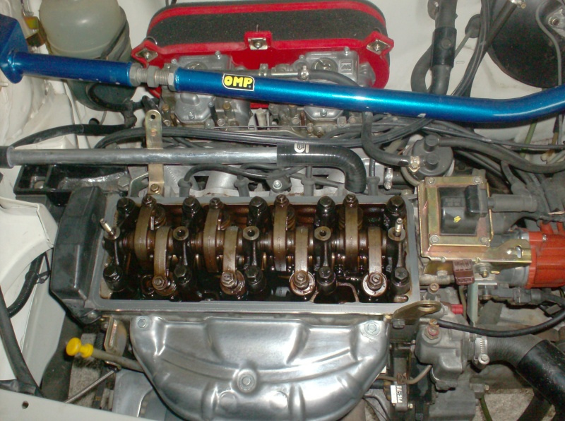

cet aprèm: reglage des jeux aux soupapes: :rolleyes:
ils étaient a l'ouest :wacko:
On va pouvoir faire la course ... :mrgreen:
