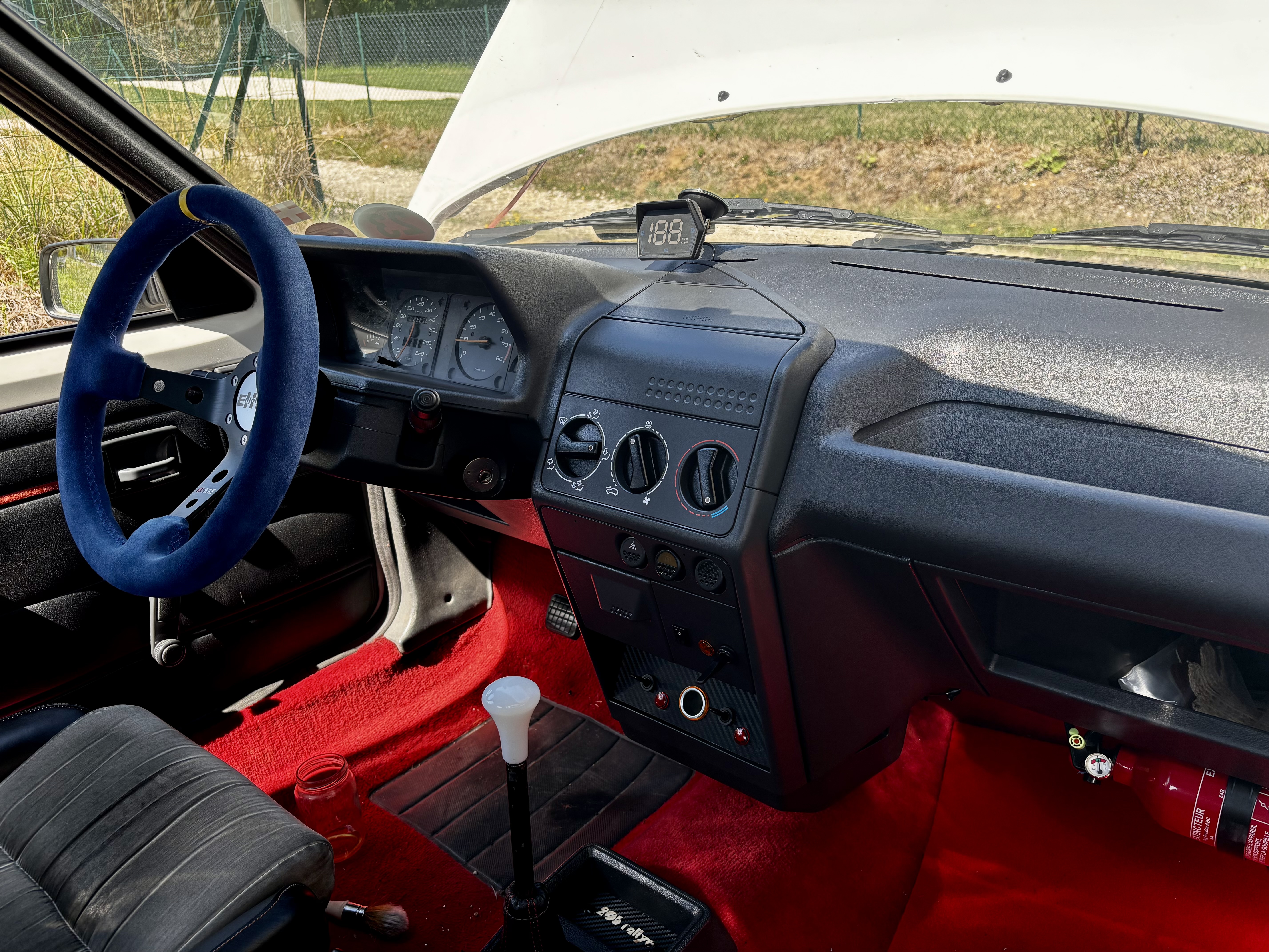

C’est des Kumho , pour ce que je fais avec ils vont pas mal . Avec ces roues + les calles identiques devant / derrière je retrouve le comportement qu’elle a avec les roues d’origine et ça me plaît bien . Malgré la différence d’ET et les calles , l’écart de largeur entre le train avant et arrière est respecté, d’où le comportement identique.

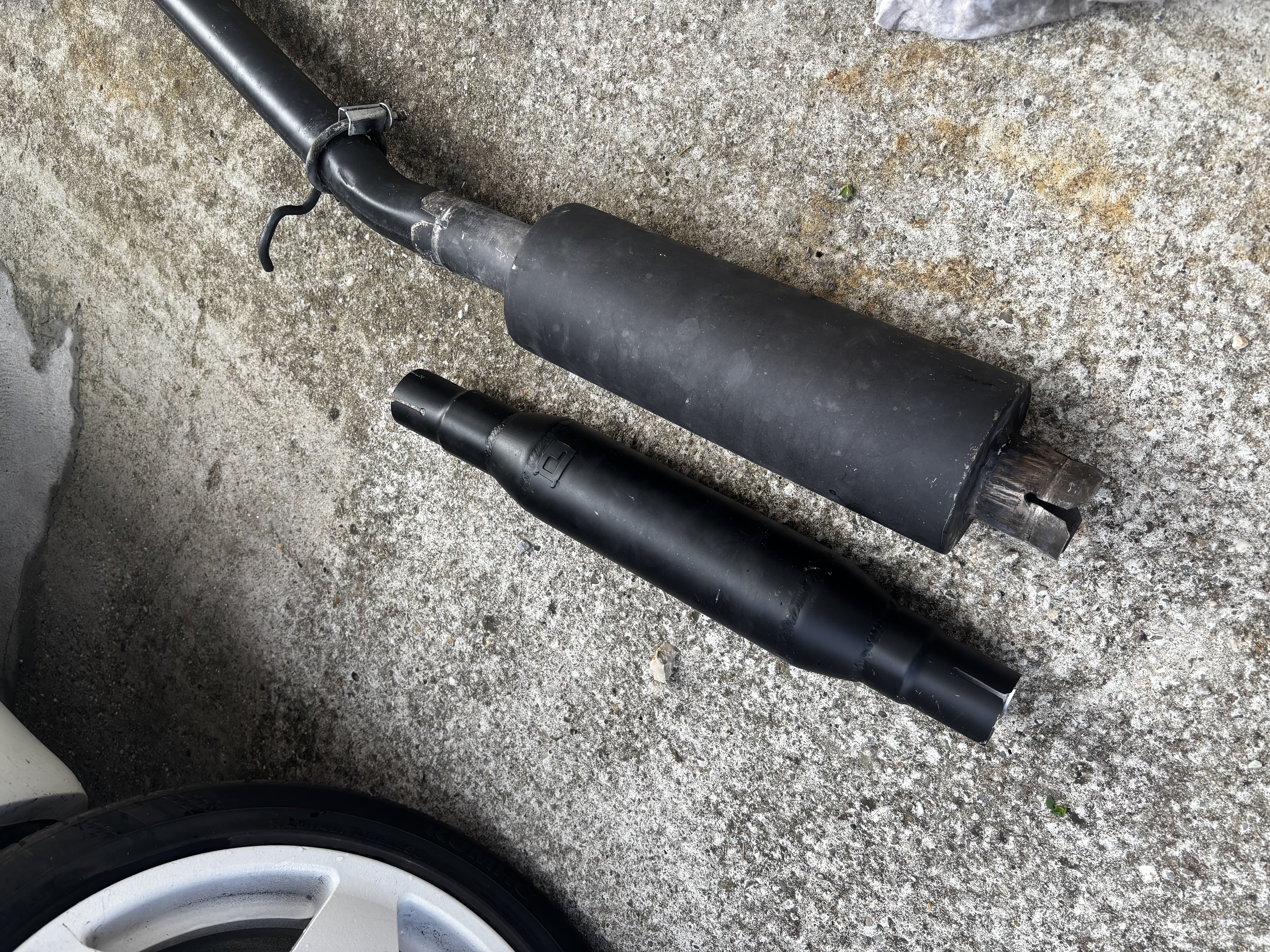

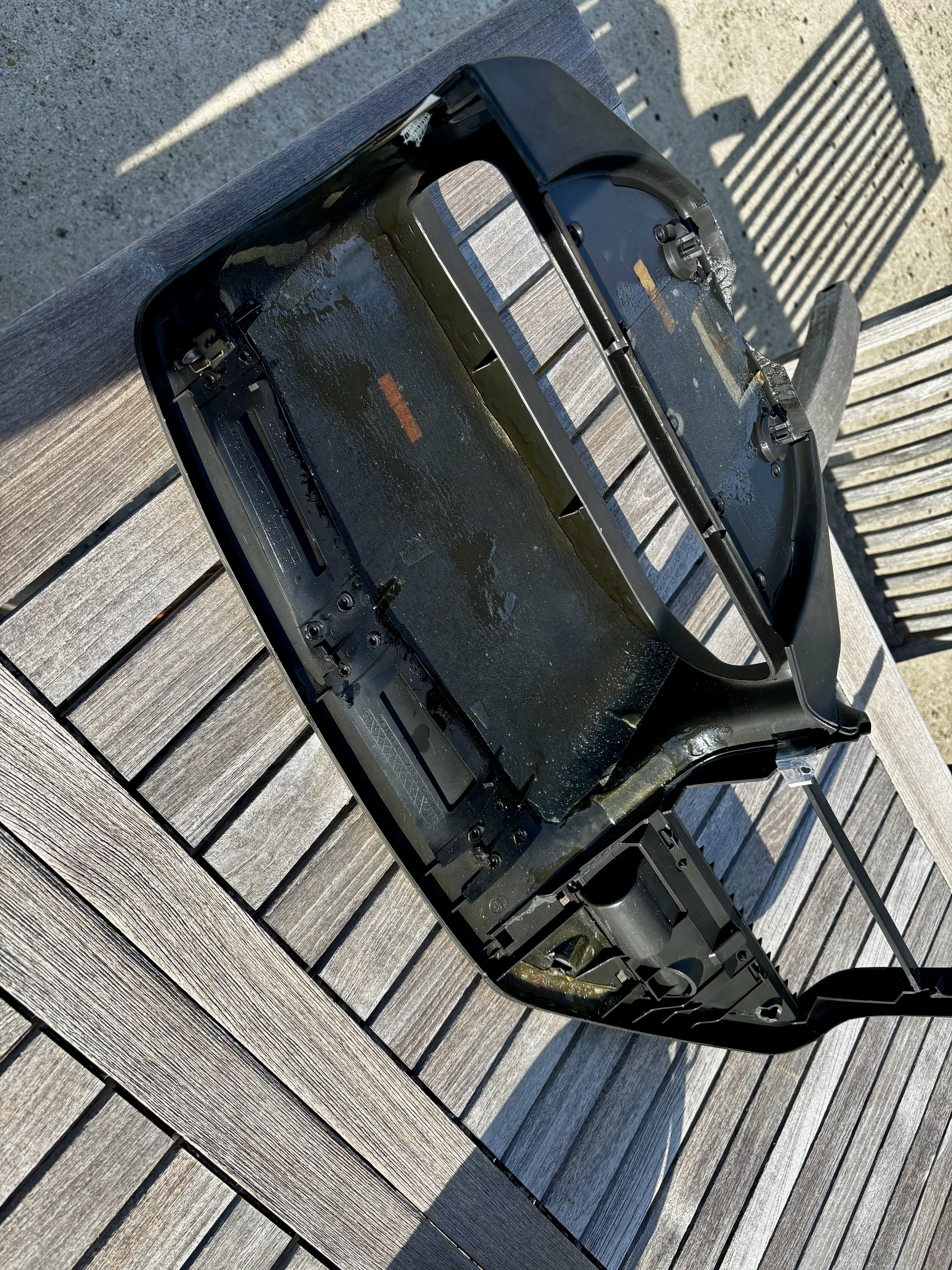

Pendant cette courte période de vacances je m’occupe à régler quelques soucis ( en plus de ceux que je m’invente ! )
Réparation de klaxon -> masse oxydée
Réparation du lave phare -> n’a jamais marché depuis au moins 10 ans … Changement du comodo , nettoyage des cosses , etc
Changement des deux clignotants avant
Réparation, consolidation de la casquette de compteur
Changement de l’intermédiaire par un plus petit en diamètre -> celui-là touchait parfois sur certains dos d’âne

Du coup : mythodevil
Avec le reste du silencieux intermédiaire et deux bouts de tube
