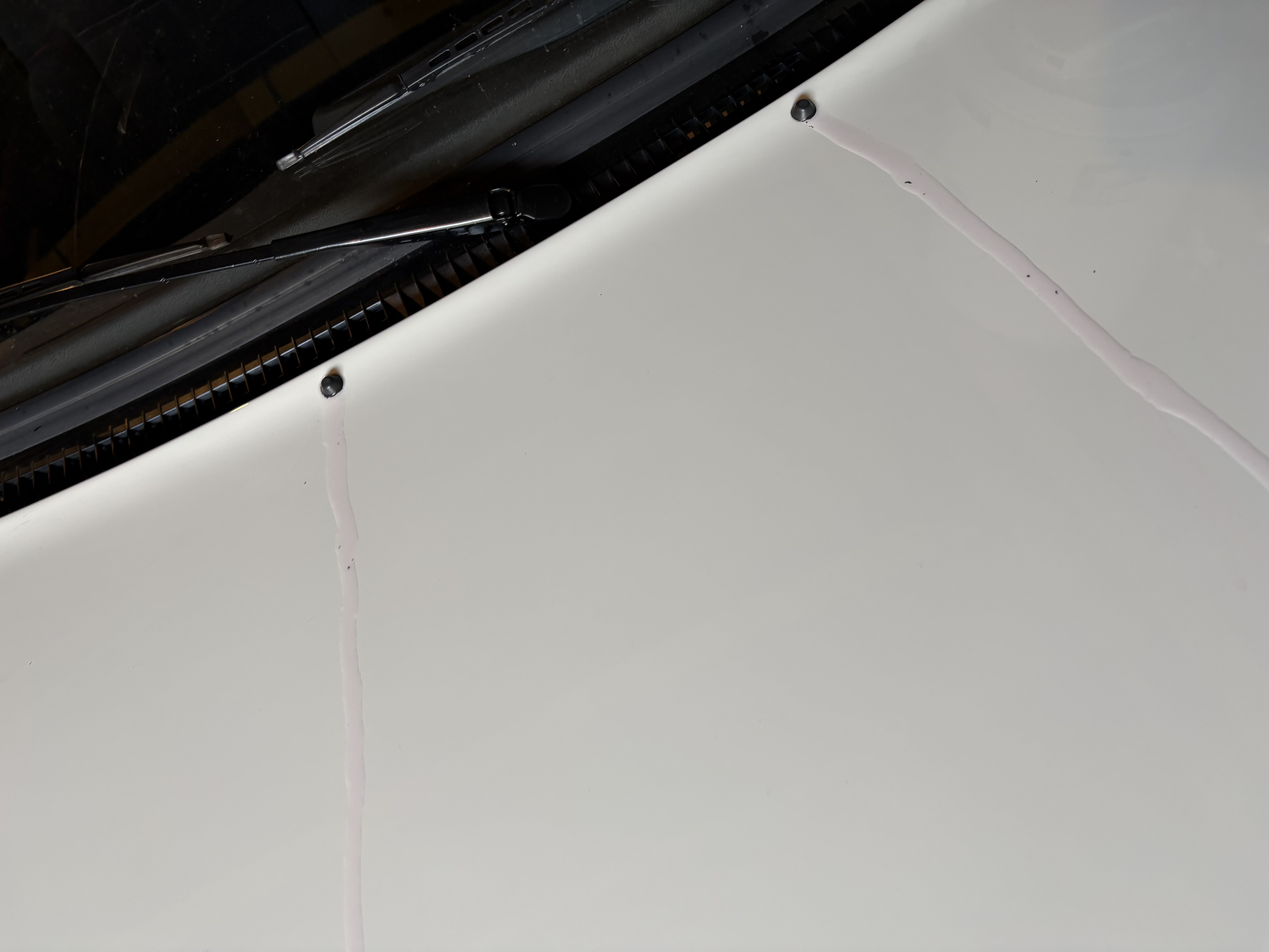

Depuis quelques jours, j’ai remarqué quelque chose d’assez inattendu… et, pour être honnête, je n’arrive pas vraiment à l’expliquer.
Au départ, je me suis dit qu’elle versait une petite larme chaque fois que je la rentrais au garage… 😂
Le liquide coule légèrement des buses, après une sortie assez sportive… comme si il était en pression.
Bien entendu à aucun moment je n’ai actionné le lave glace !

La pompe du bocal doit être en cours circuit et pousse le liquide mais voiture coupée !!

Il doit y avoir de la pression dans le bocal avec la chaleur,et le trou de mise à l'air libre du bouchon de remplissage peut-être bouché :unsure:

olivF2000 a écrit : 10 août 2026, 15:59 Il doit y avoir de la pression dans le bocal avec la chaleur,et le trou de mise à l'air libre du bouchon de remplissage peut-être bouché :unsure:
Ah yes !! Merci pour cette piste qui me semble plus plausible, car il est vrai que ça ne le fait que depuis les grosses chaleurs. Je regarde en fin de semaine.
C’était bien ça, l’orifice obstrué :)
Problème résolu. :)

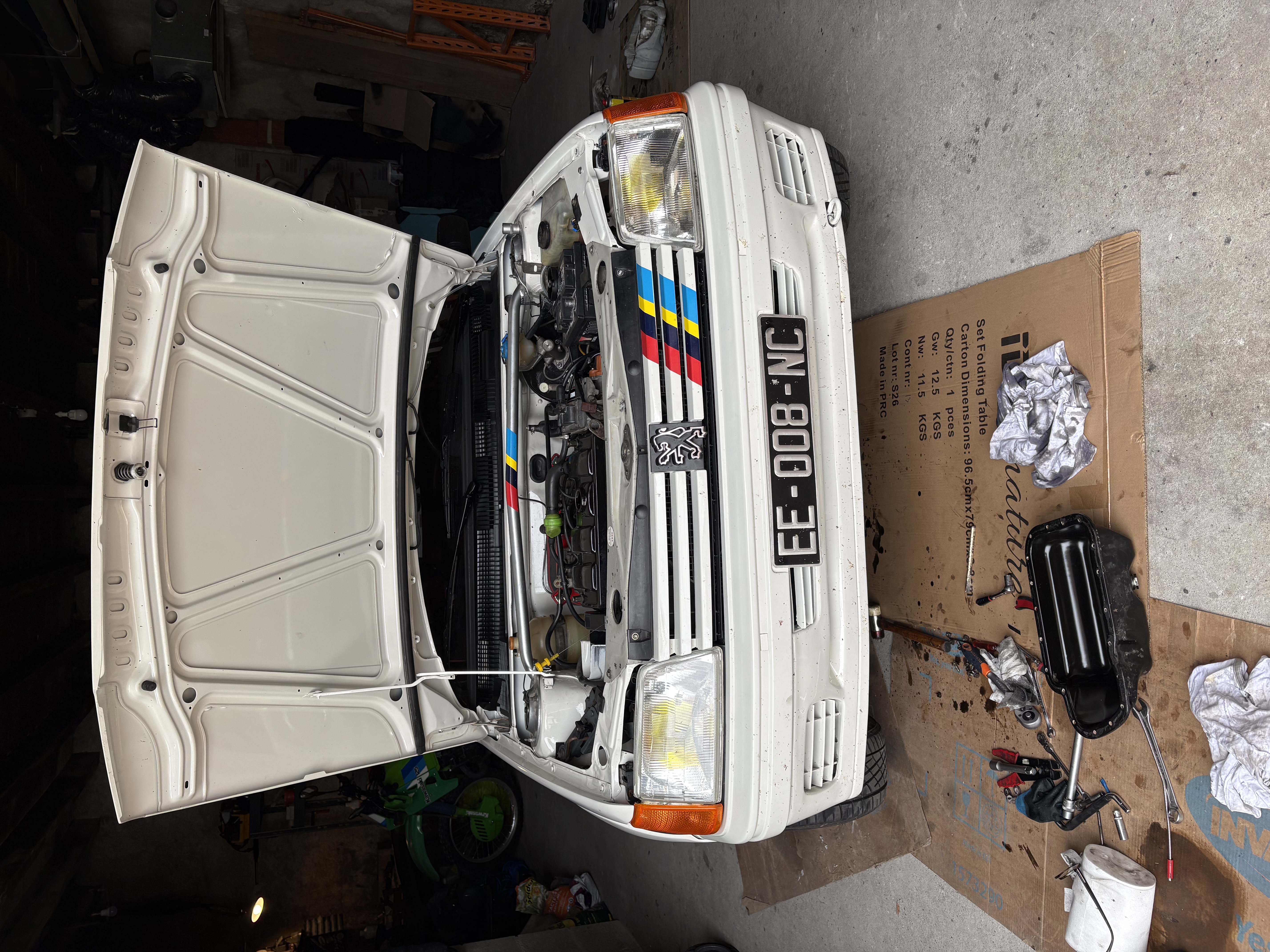

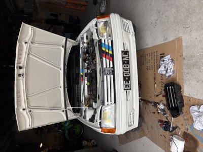

Je profite de ma dernière semaine de vacances pour :
-Changer mes joints de queue de soupape. ( elle fumait bleue et consommation d’huile.
-vérification des compressions, elles sont au top ! plus de 13 pour chaque cylindre :)
-j’en ai profité pour démonter le carter d’huile pour vérification. Rien à signaler, comme lors du démontage de la rampe de culbuteurs.
-changement des amortisseurs avant par des bilstein B6 ( comme l’arrière) neuf à la place des PTS.

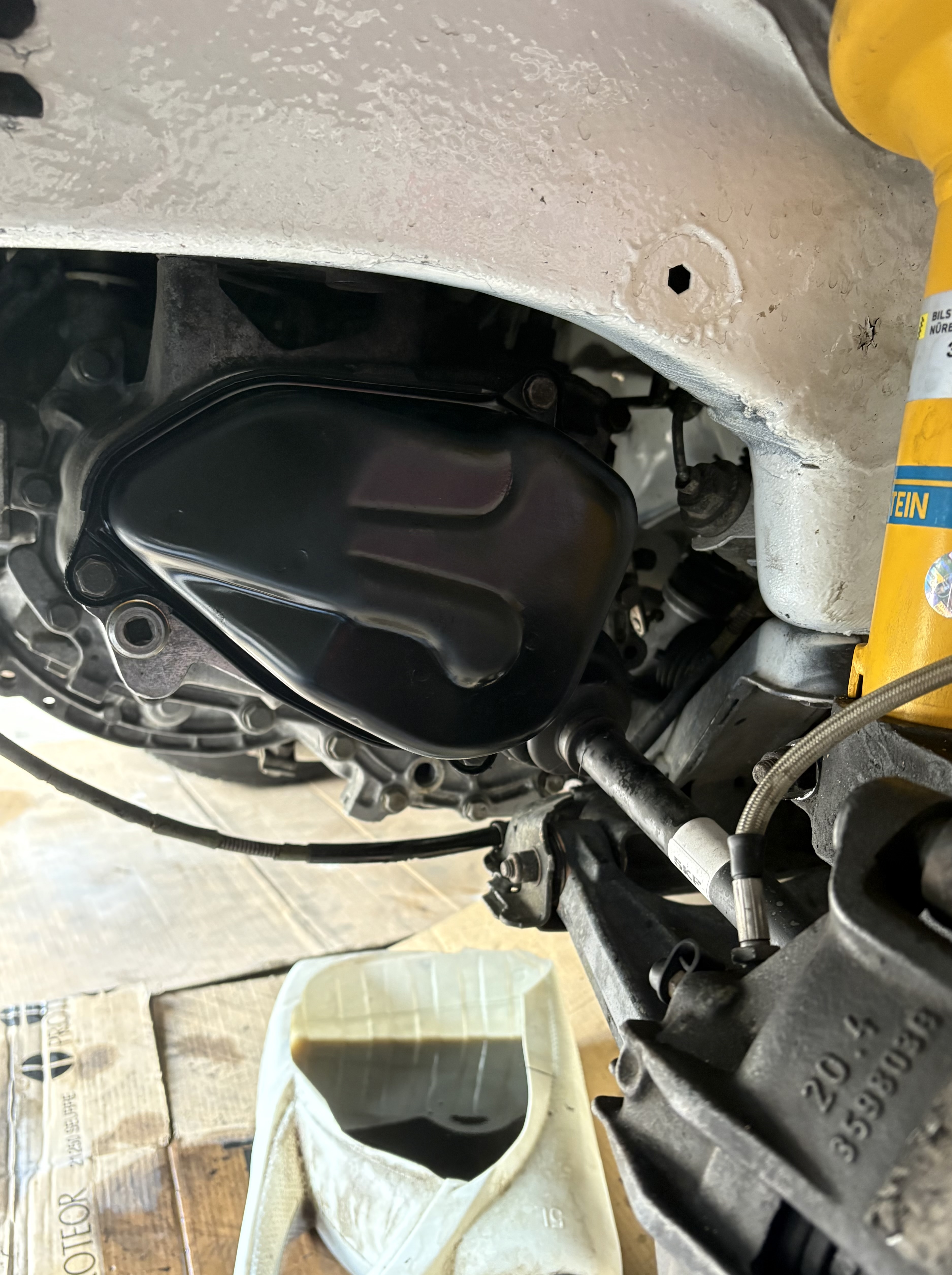

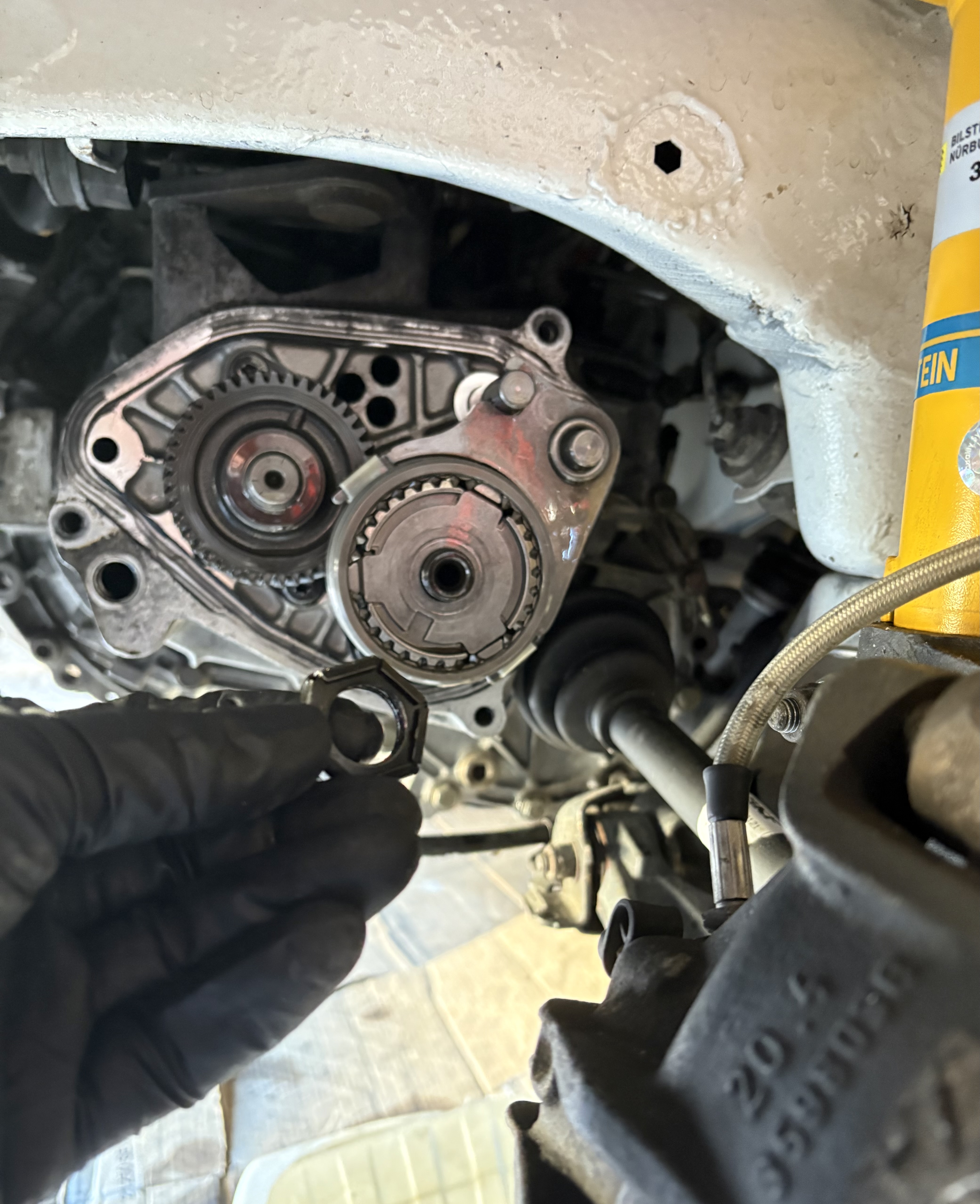

Ce matin je roule, je constate qu’en cinquième j’ai un à-coup dans le levier de vitesse.
En 1h tout était remonté et en ordre B).
J’y pensais ce matin… À l’achat, j’aurais dû créer une chaîne YouTube avec toutes les galères que j’ai eues et tout ce que j’ai pu faire de mes mains. Il y avait largement matière ! 😅
Mais bon, j’ai un taf, et surtout… je n’y connais absolument rien en montage vidéo. 😂
Écrou de cinquième devissé

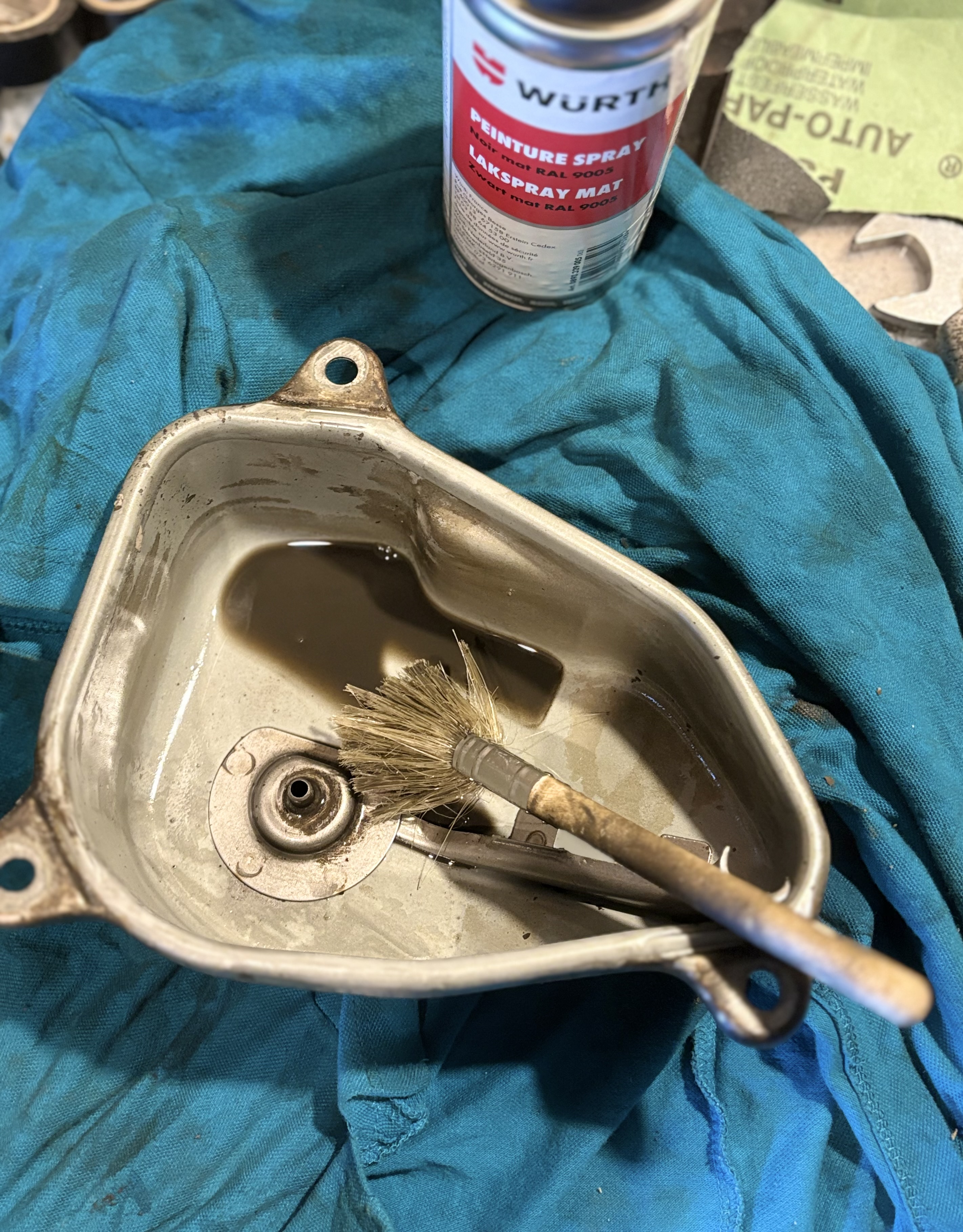

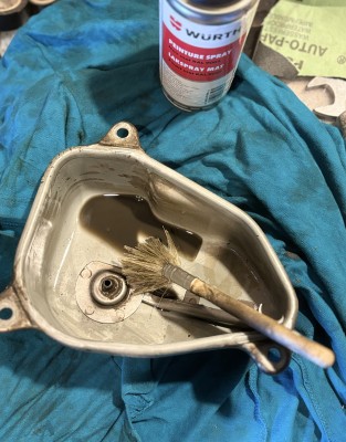

j’en profite pour dégraisser, poncer et peindre
C’est beaucoup plus propre maintenant

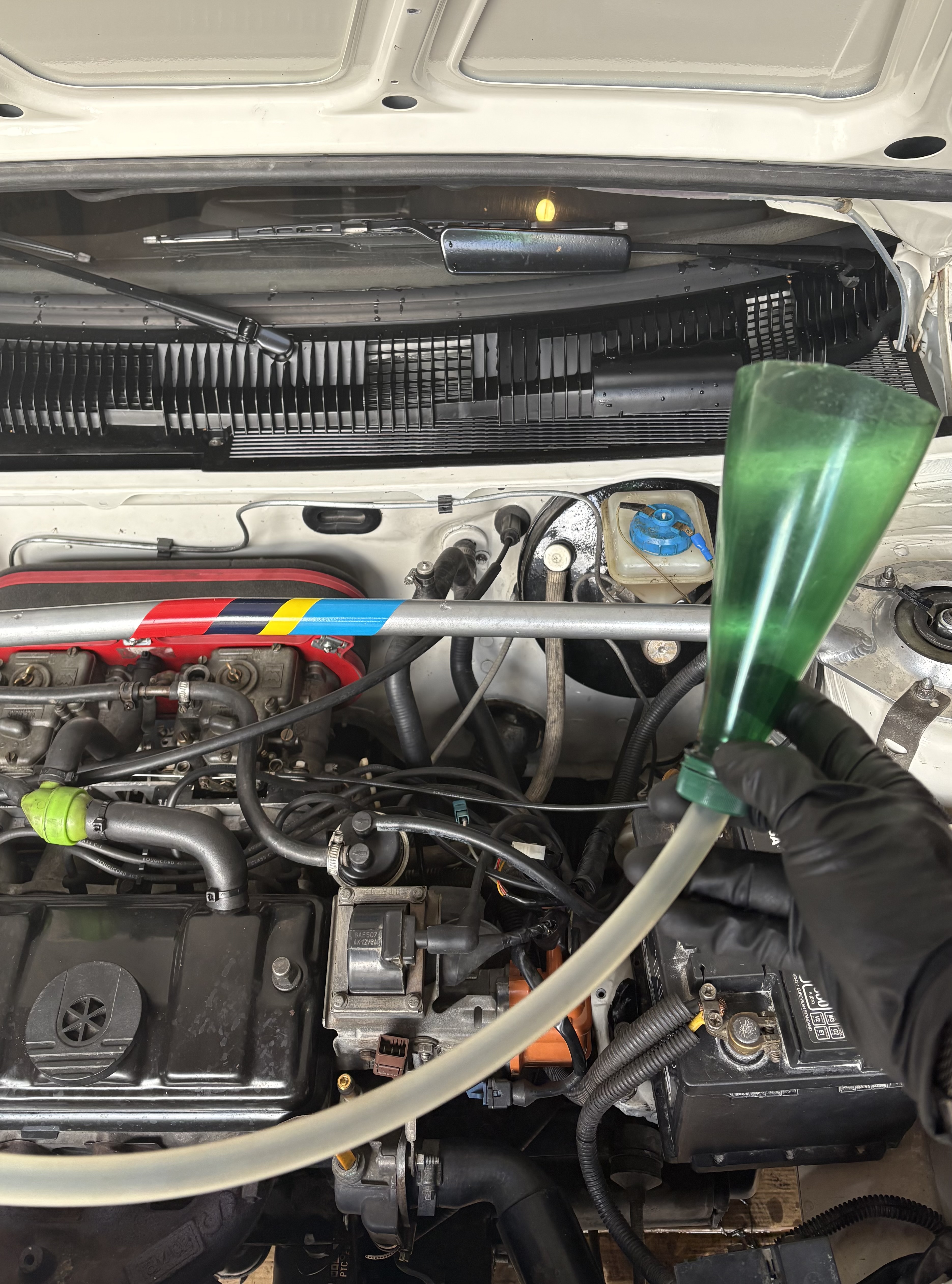

Pratique cet outil maison pour remplir la boîte par la mise à l’air.

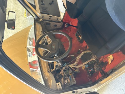

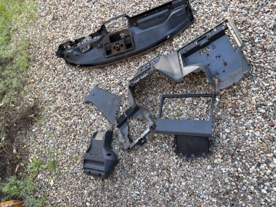

Depuis quelque temps, j’avais pas mal de bruits parasites au niveau du tableau de bord… 😅
Ce week-end, je me suis décidé à le démonter pour un bon nettoyage et un contrôle complet ! Au moins, je suis sûr de ce qui est fait 😉.
Après nettoyage, difficile de lui redonner son éclat de jeunesse… Du coup, je vais passer l’ensemble en peinture ! 😎
Encore un petit chantier de plus sur la Rallye ! 🔧
