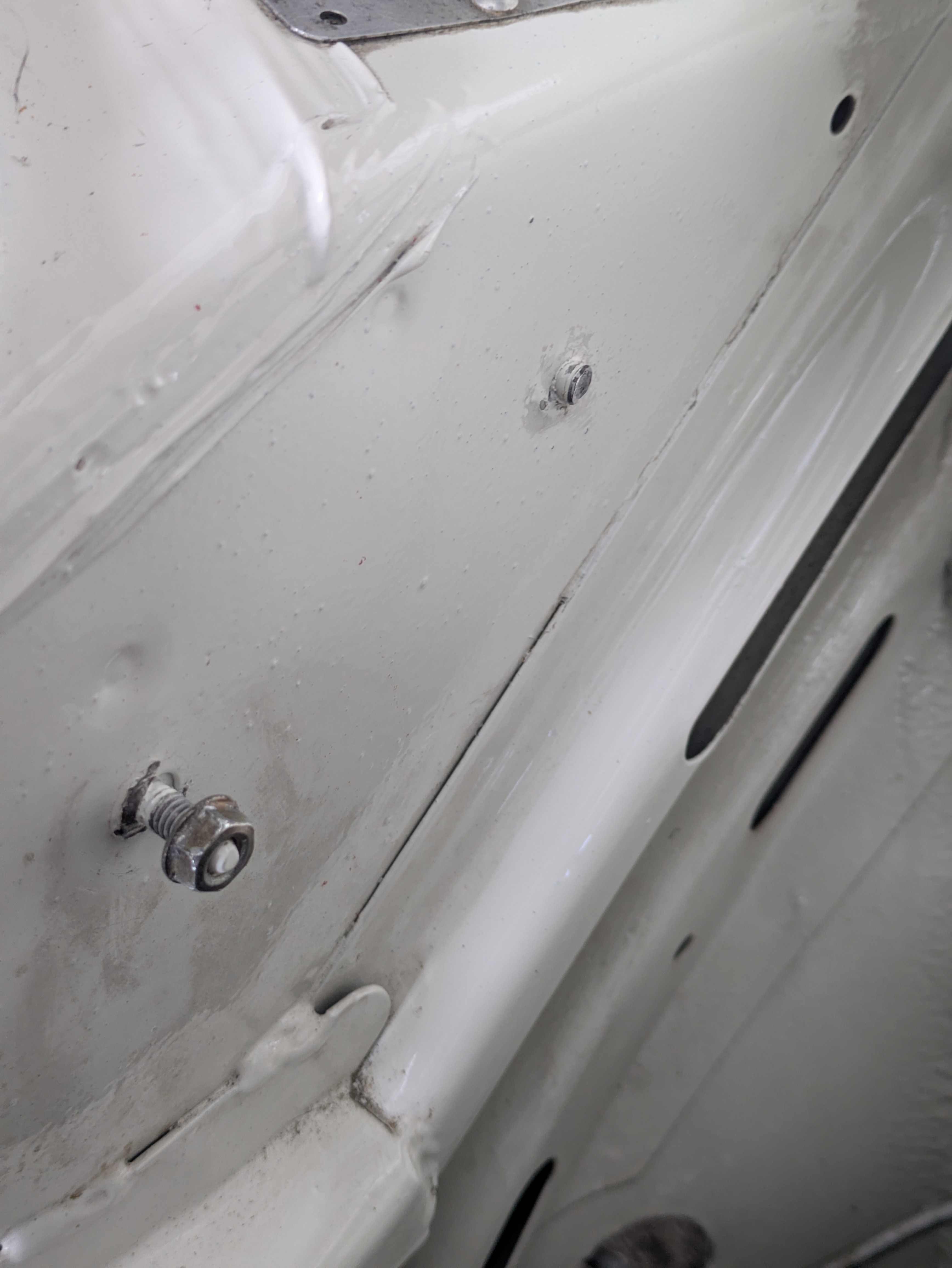

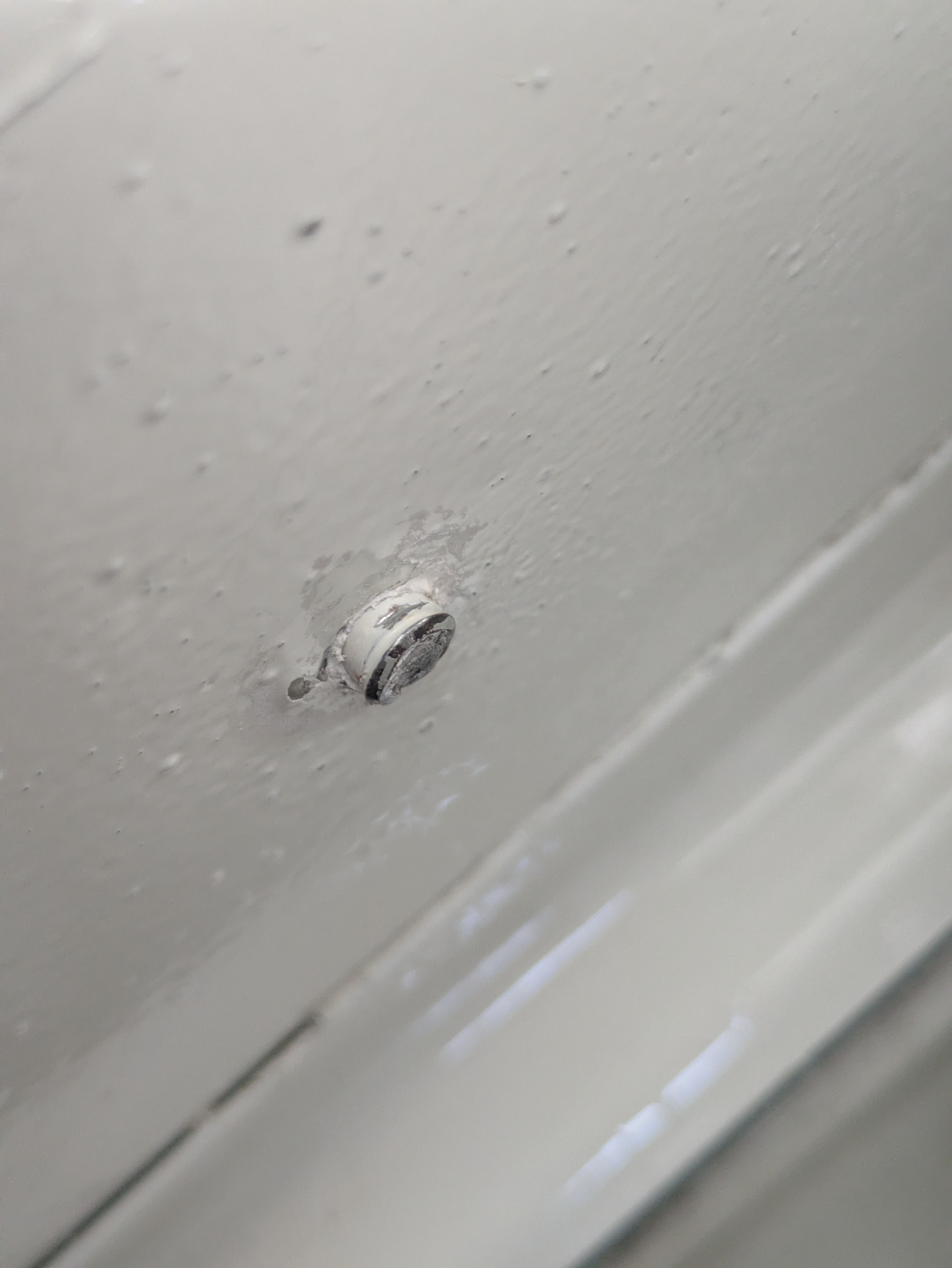

Bonjour à tous,
Je sollicite votre aide car j'ai une patte de fixation de mon vase d'expansion qui est cassé.
L'ancien propriétaire avait fait du rafistolage avec du mastic type silicone.
Y aurait-il une solution pour remettre une patte de fixation et un boulon?

Percer puis extraire le bout qui est dedans ,puis remettre un bout de tige fileté ou une vis de part l'autre côté
Messages : 13628
Has thanked : 538 times
Been thanked : 1173 times
Re: Fixation vase d'expansion
Percer et mettre un insert + une vis :ok:
