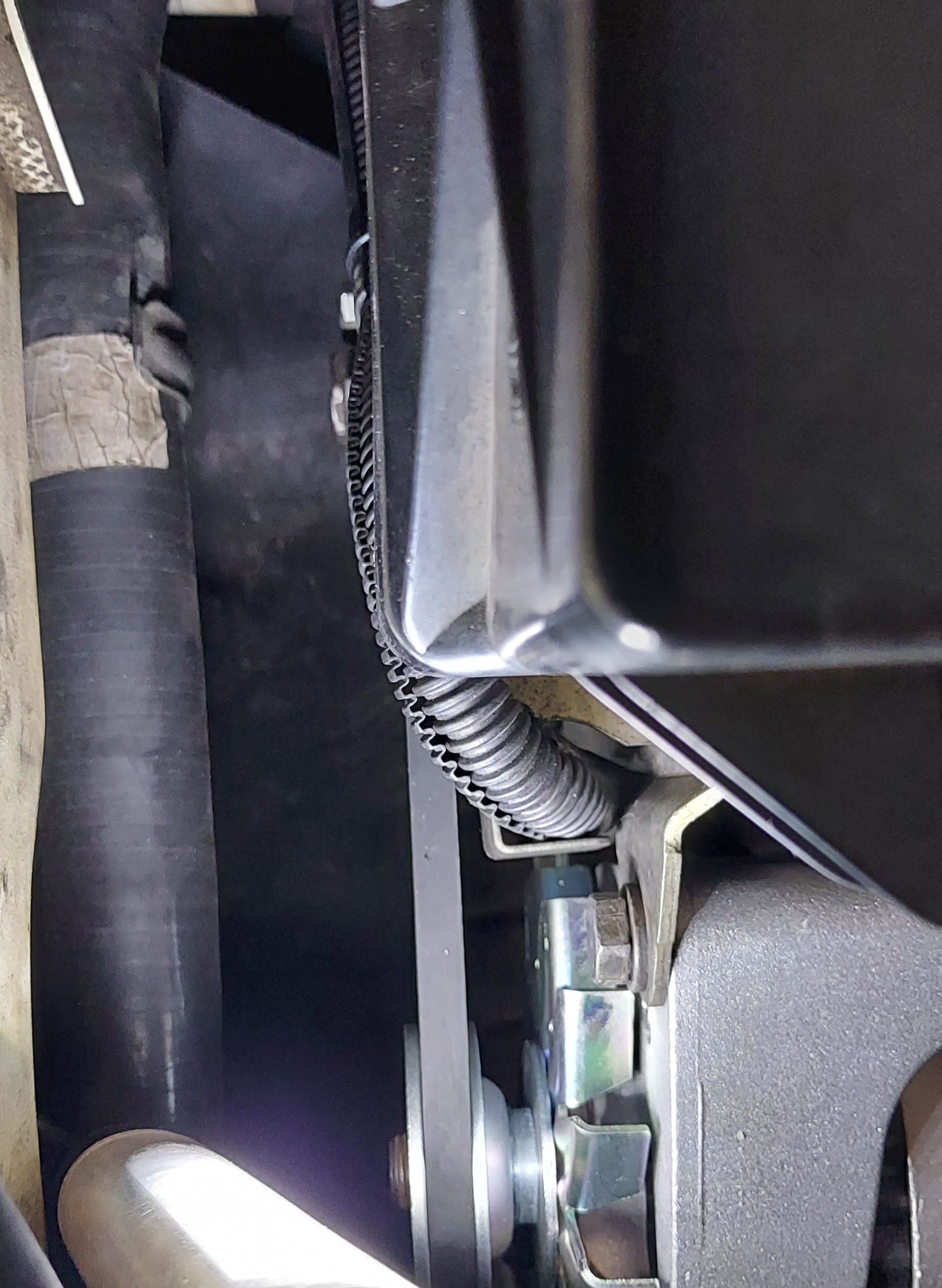

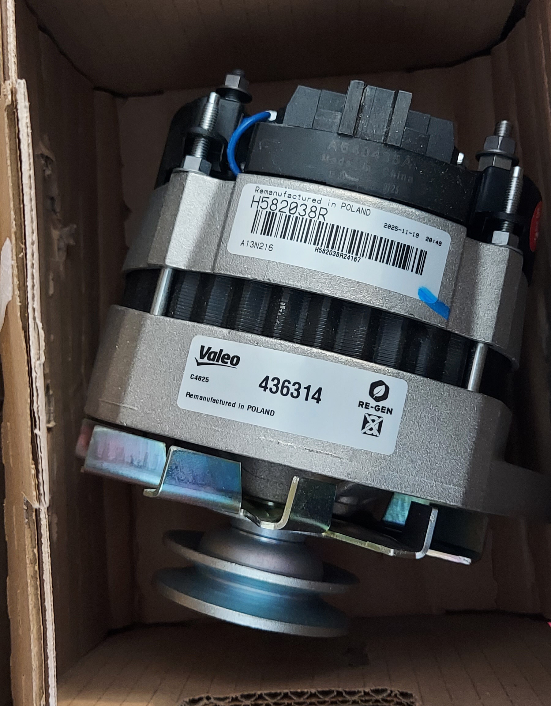

Je ne l ai pas démonté, puis avec l autre alternateur j étais bien axé

Il se peut que la bague entre la poulie de l'alternateur et le corps de l'alternateur,soit pas à la même cote...j'ai eu le pb sur l'ax...j'espère que tu as tjs le vieux <oo>

ledouze a écrit : 07 juin 2026, 20:29 Il se peut que la bague entre la poulie de l'alternateur et le corps de l'alternateur,soit pas à la même cote...j'ai eu le pb sur l'ax...j'espère que tu as tjs le vieux <oo>

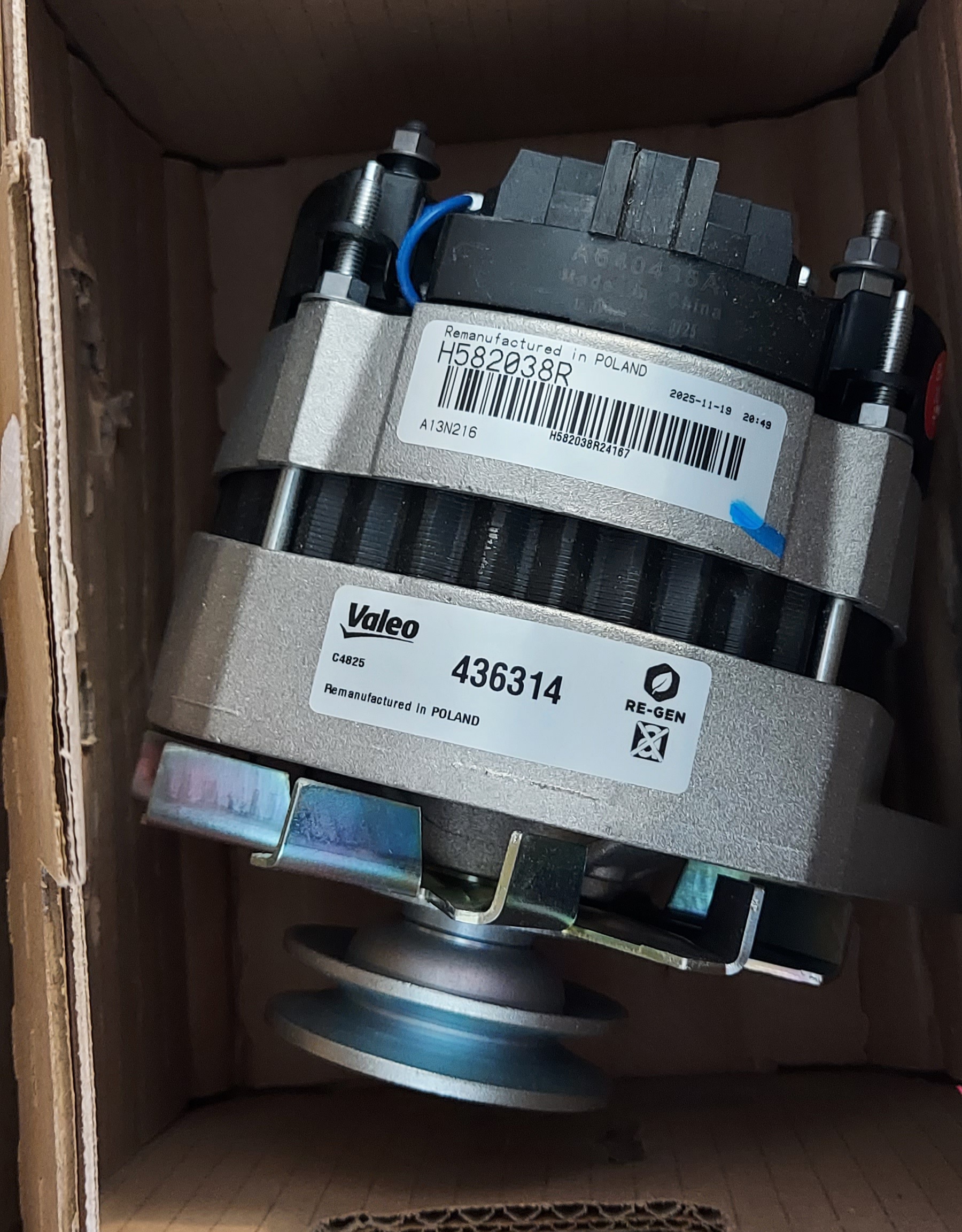

Malheureusement non, vu que c était un échange standard :blush: , le pire.c est que j ai hésité de rendre celui qui était sur la voiture ou celui qui traîné sur une étagère.
J ai bien l impression aussi que c'est cette fichue bague qui est en tort

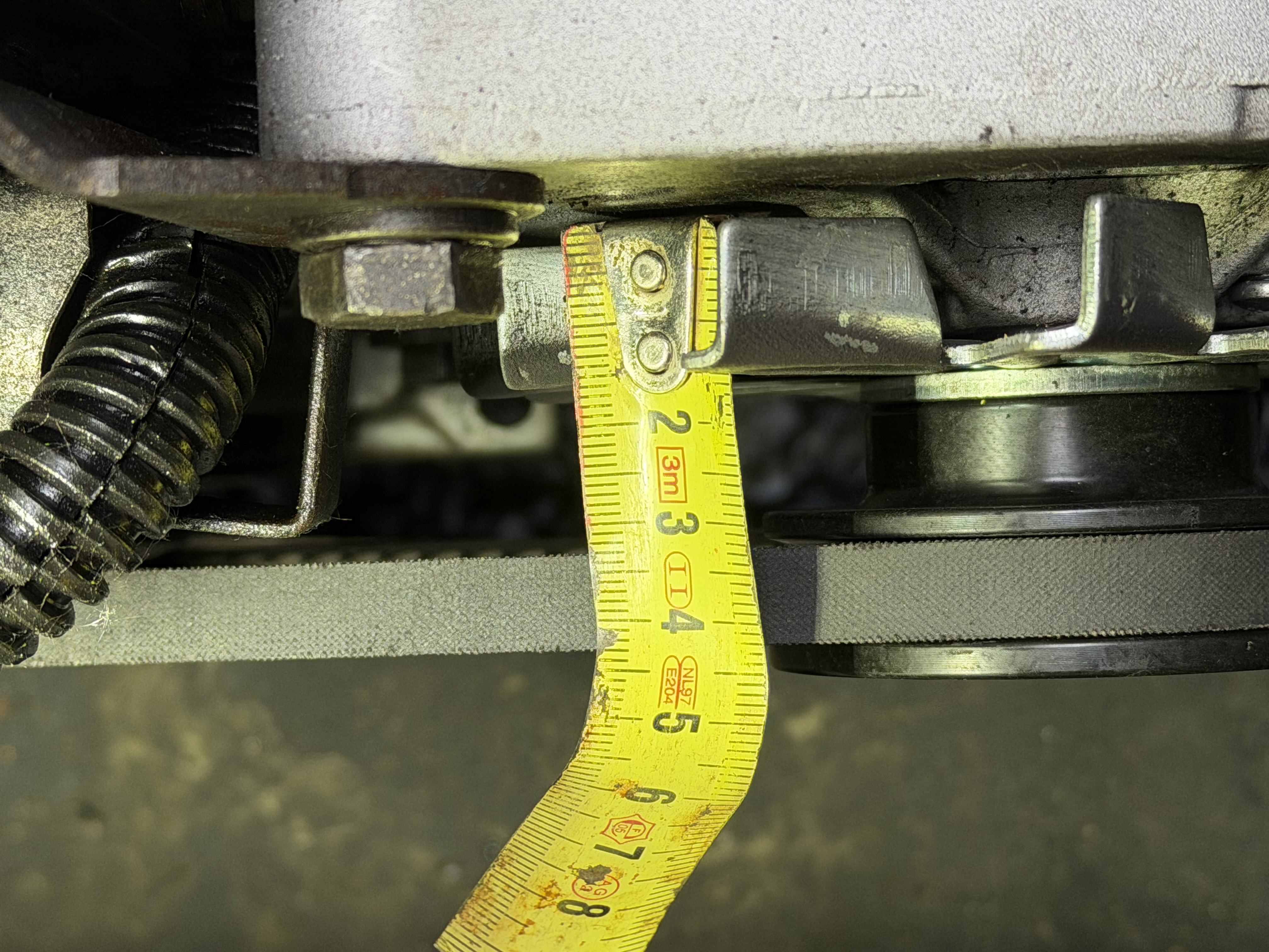

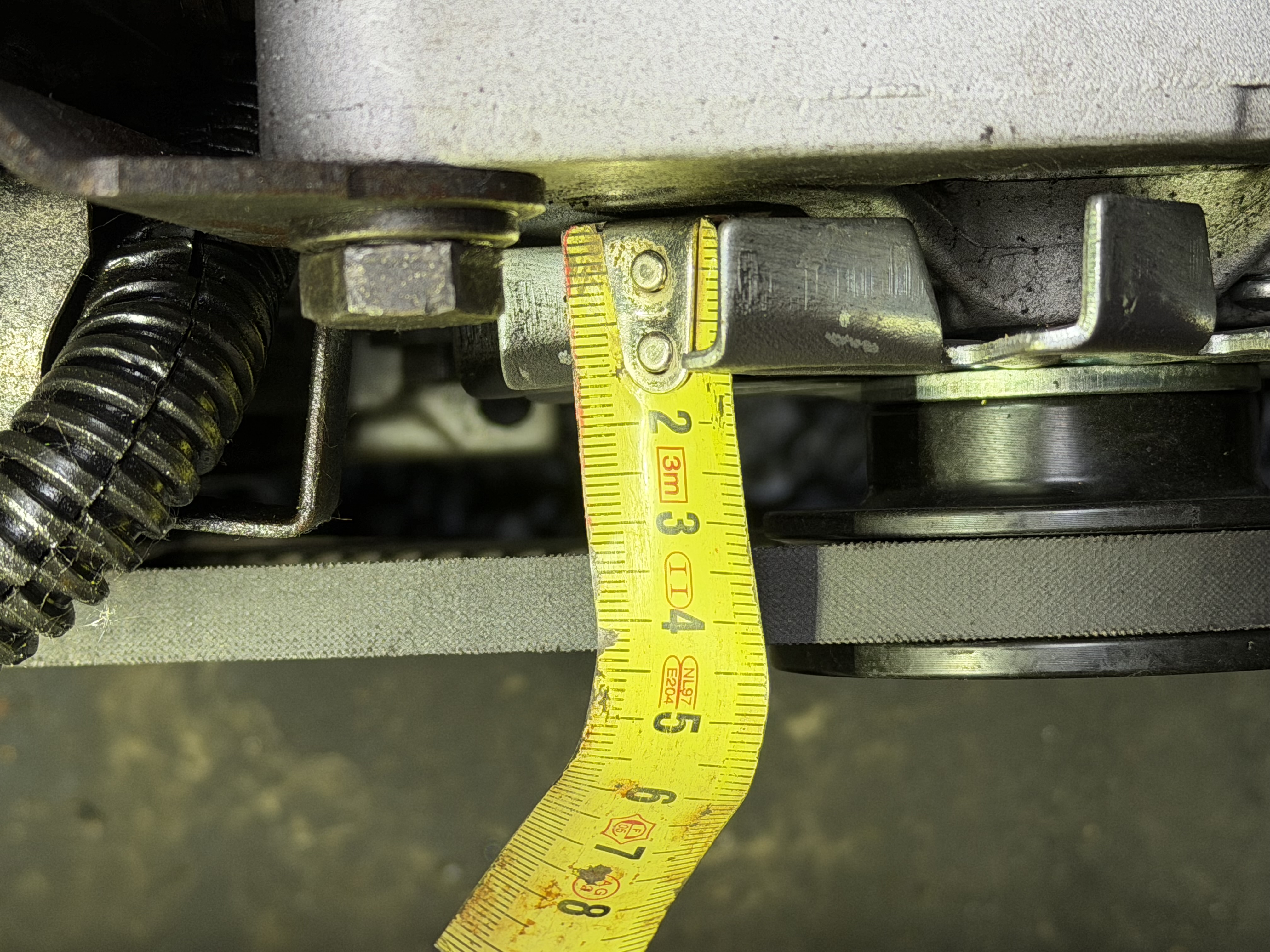

Hier soir en rentrant, j'ai pris la photo avec la mesure de mon alternateur. En espérant que cela puisse t'aider ;)
Je suis; du corps de l'alternateur à la fin de la poulie à 4,5 cms.

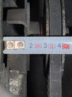

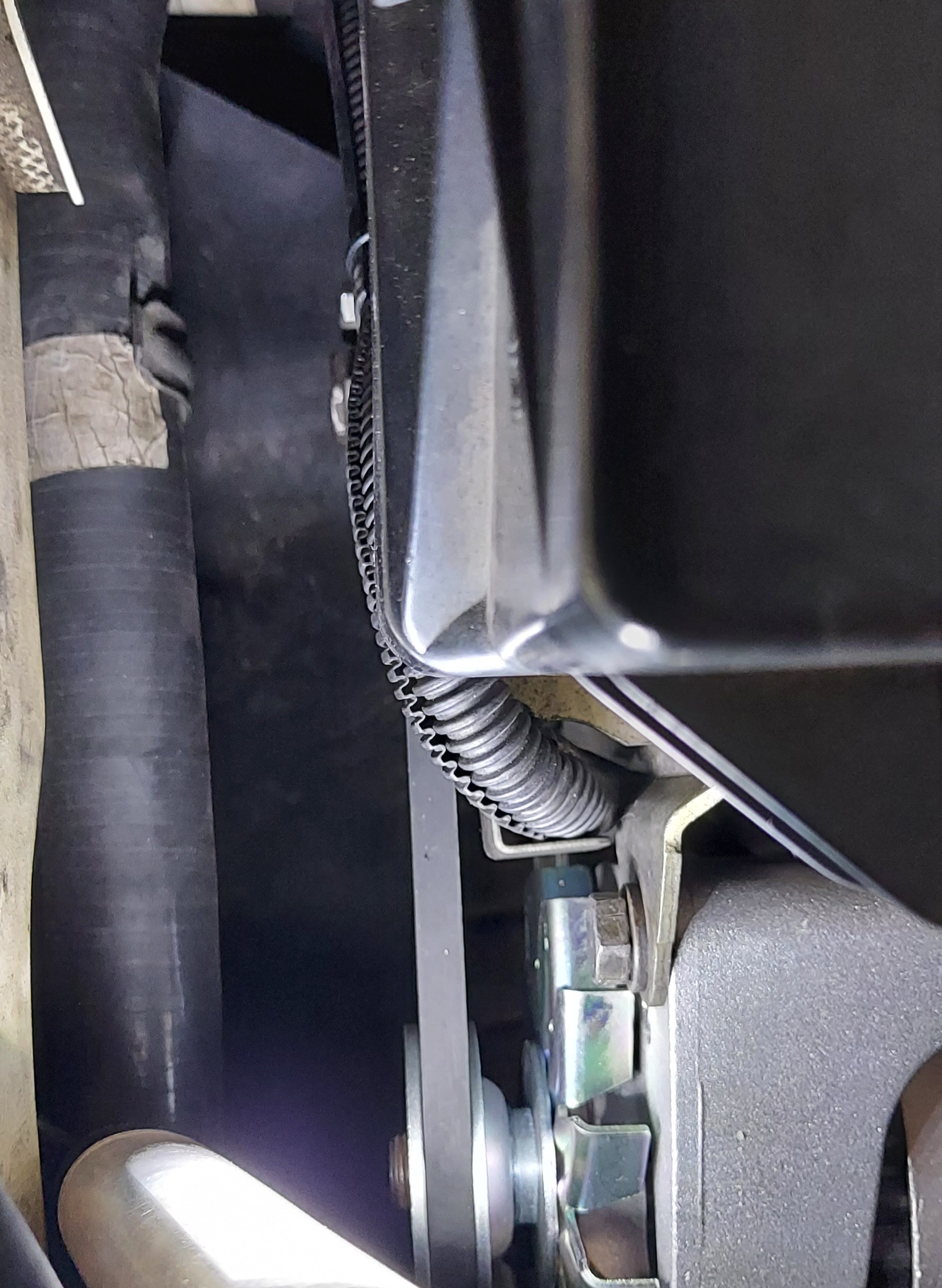

J'ai fais également la prise de mesure et voici le même résultat (4,5cm).
J'ai essayé de prendre le diamètre de la poulie, moins facile mais c'est environ 6,5cm.

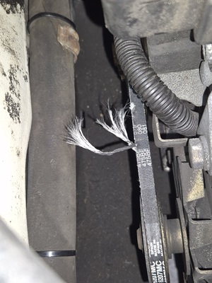

Concernant la courroie c'est plus compliqué c'est la longueur et largeur qui sont importante.
Sur la photo c'est une Gates 6207 au bout d'une semaine, pas concluant, j'ai remis l'ancienne.

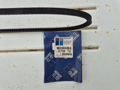

J'ai retrouvé dans mon petit bazarre, l'emballage d'époque (sauf si c'était pour la junior de mes parents).
Idéalement il faudrait une L675xl9,7xh8 (pour ne pas toucher le radiateur).
Courroie 6207 éffilochée.jpg (93.43 Kio) Vu 1015 fois
Emballage 5750_73.jpg (83.6 Kio) Vu 1015 fois

désolé du retard Seb , mais je vois que Ray t'as donné la réponse .
du centre de la courroie au corp de l' alternateur , je trouve environ 38 mn.
du bord de la poulie coté ventilo de l' alternateur jusqu'au ventilateur , 15 mn .
la bague semble faire 10 mn environ , pas plus ...

Hello les copains, hier matin j ai démonté l alternateur pour contrôler l épaisseur et la bague que est derrière la poulie.
Je désserre l écrou et derrière celui-ci ce trouve une bague plus fine d environs 4mm de moins.
De ce faite, j interverti avec celle qui se trouve derrière la poulie, remonte je contrôle et la nickel tout est dans l axe .
Je pense que lorsqu'ils ont reconditionné l alternateur ils ont du intervertir les 2 bagues
