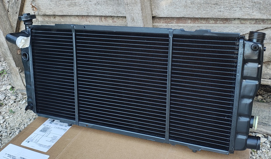

Hop, encore un radiateur faisceau cuivre de modifié avec le piquage pour le vase d'expansion à la bonne place .
Plus qu'un à faire.

naas olivier a écrit : 10 mai 2026, 08:44 Ouuu, je sais pour qui il est, celui là. <oo> <oo>
Celui là vient d'être monté sur celle de Yoyo qui en est très content, mais j'en ai préparé un autre pour toi ce matin et il sera livré comme prévu à la concentre :ok:
