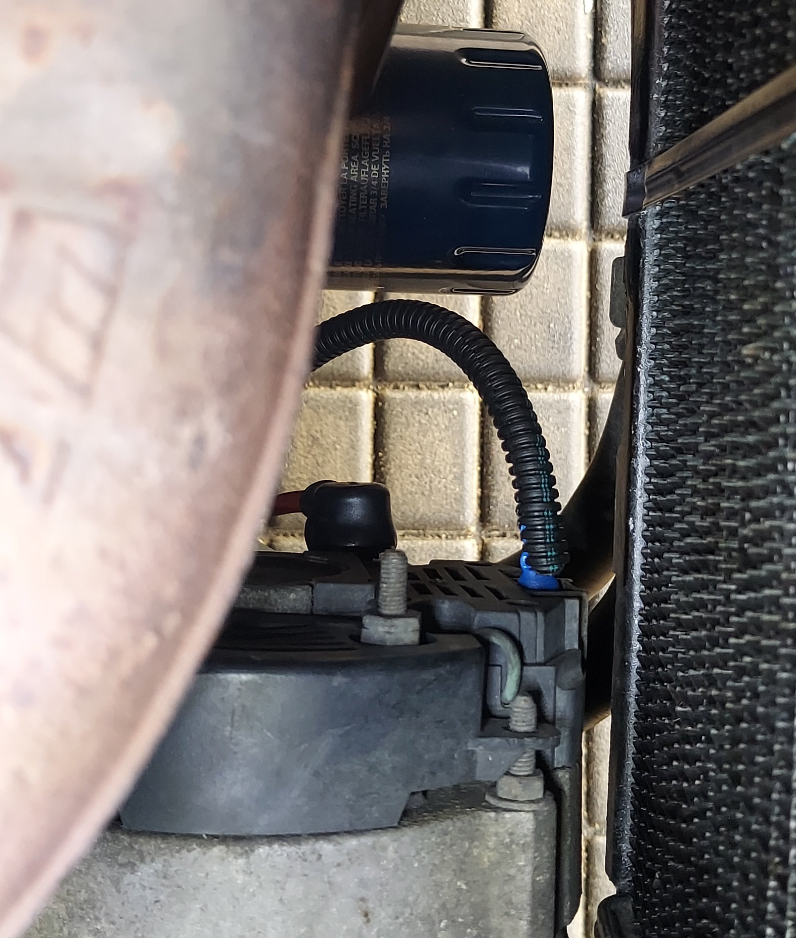

C'est réparé, soudure + gaine thermo, j'ai ajouté une petite gaine, espérons que ça protège.
Je trouve la tension un peu haute, 15 Volts, cependant, cette tension est constante (relativement, ça varie de 0,5V) avec le régime moteur qui bouge. :ok:

-> Je vous parle de la batterie qui suinte, en regardant, je vois le fil de l'excitation de l'alternateur coupé, une fois réparer, il régule à 15V et même un peu plus...
-> Je commande les pièces, d'abord le régulateur, puis il faut sortir l'alternateur pour le changer, vu la tête de l'alternateur, je commande un alternateur (oui mec instable :D ), au départ livrée à J+3 puis une fois le suivi en main, ça ne devait arrivé que mardi prochain, au final tout est arrivé Jeudi ! Ouf.
Alternateur monté Vendredi, batterie vérifiée chez Nortoto (pour la garantie). Je me suis permis de refaire "encore plus beau" le faisceau en ajoutant une protection (gaine) sur les fils.

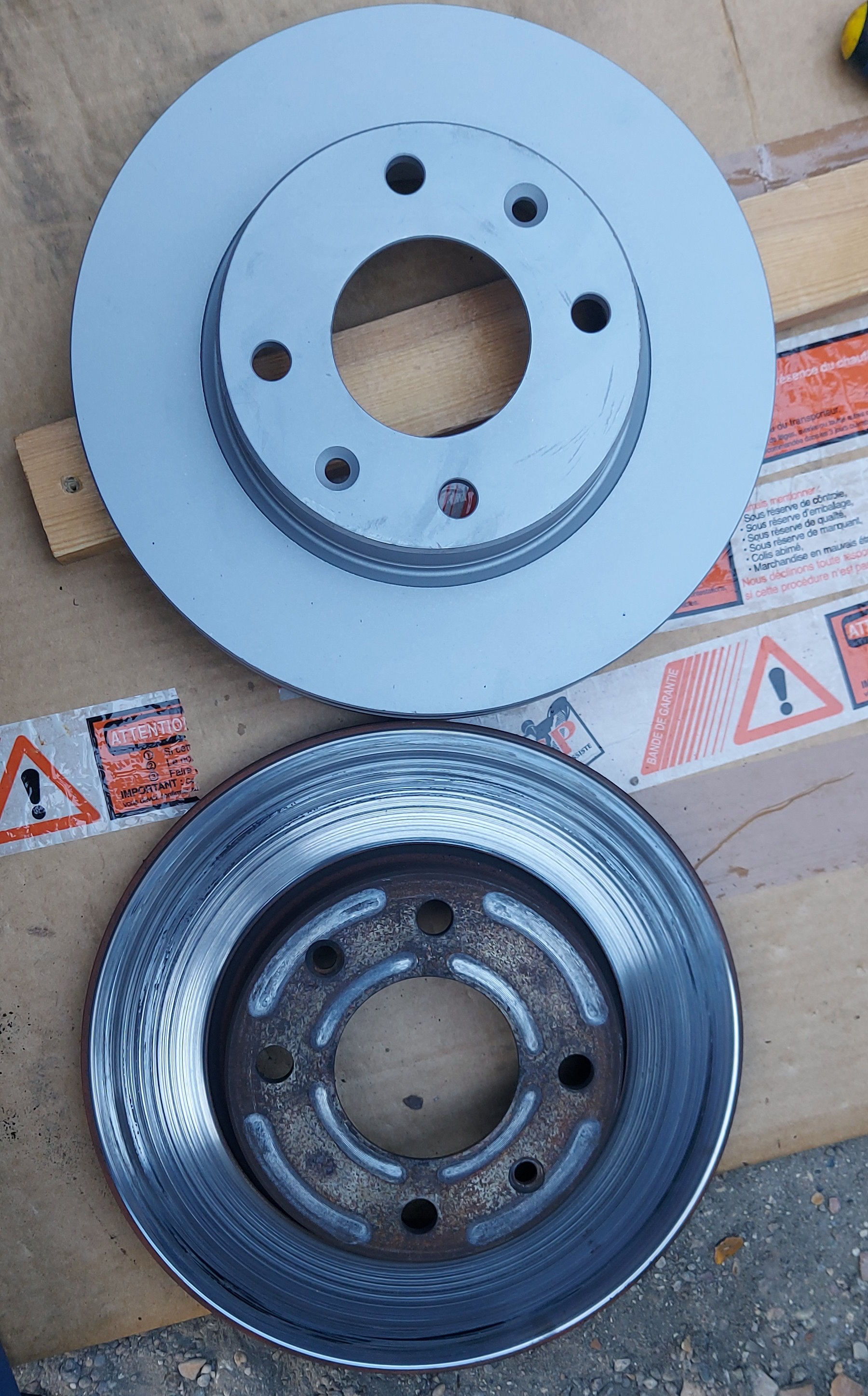

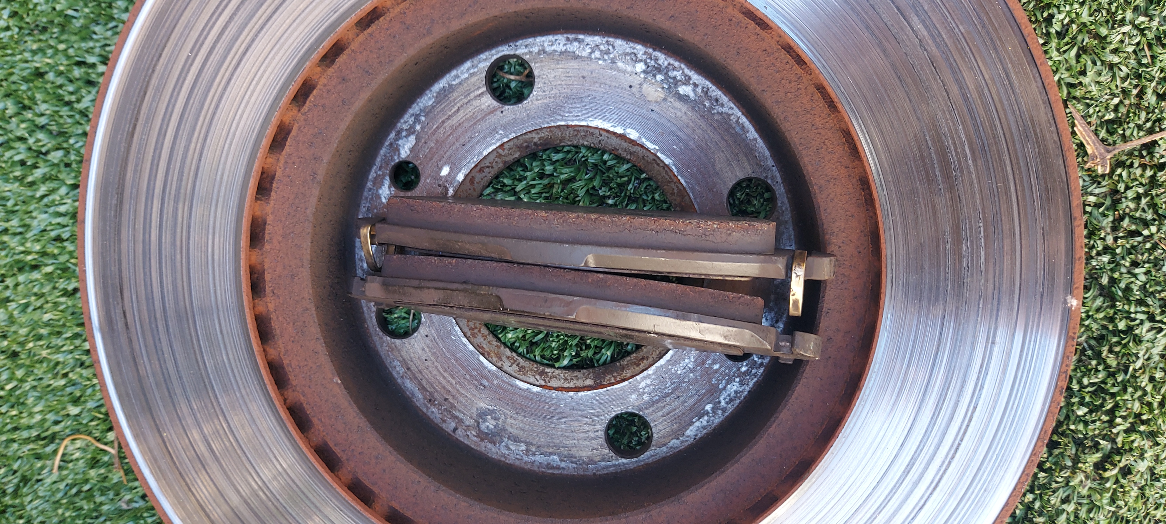

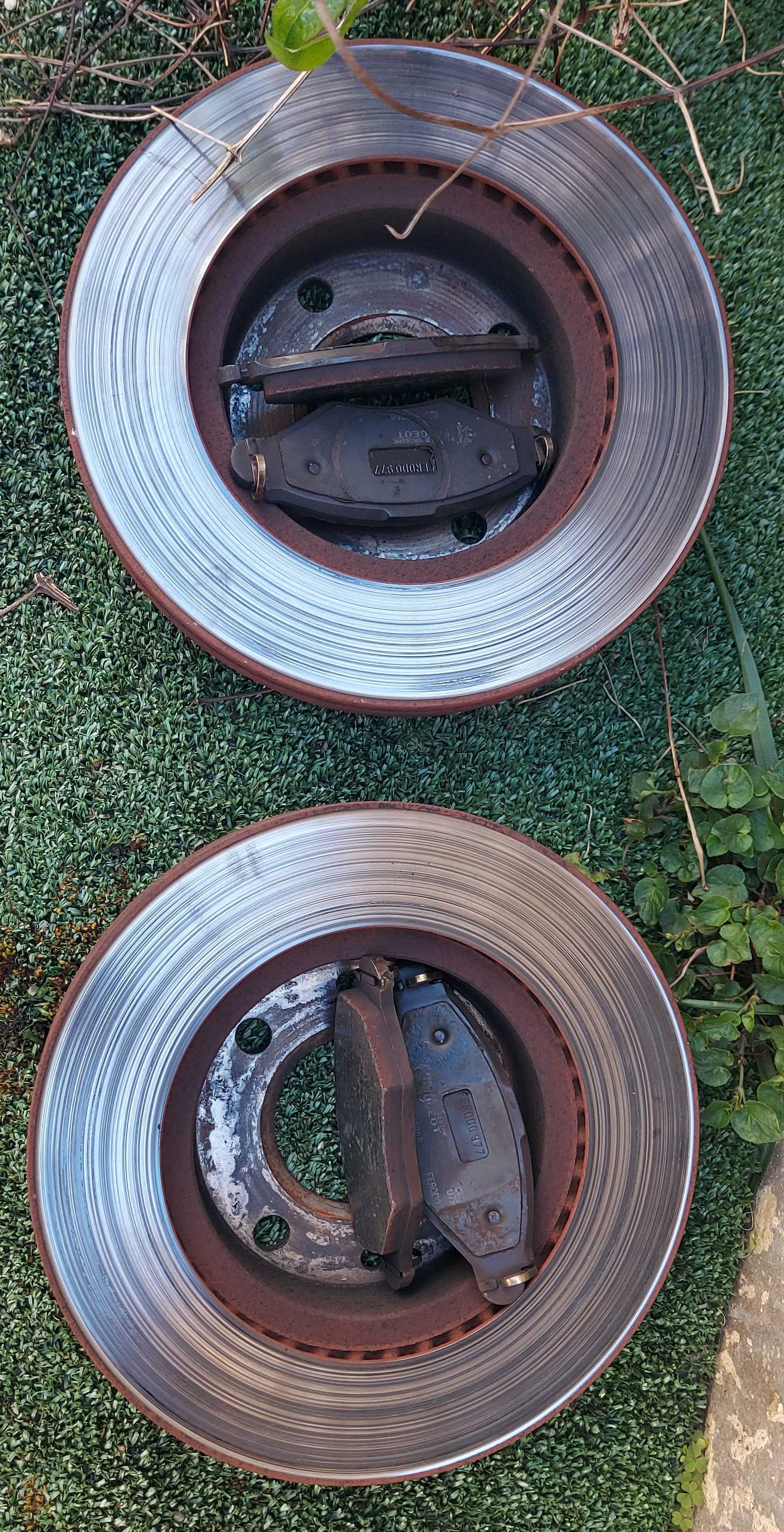

Mais je ne suis pas qu'un branque, après Montlhéry et avant Magny Cours, j'ai remplacé disques et plaquettes. C'est fou, ce n'était pas usé à proprement parler, mais sur la dernière session de Montlhéry ça grognait, et ça fait quelques années que je vous dit que mes disques sont littéralement rayés :o
Mes 500km d'autoroute + roulage pépère (Classic Days) et mes différentes promenades, ont, j'espère, permis de roder correctement l'ensemble. Il me reste 400km de route "normale" avant de rouler sur piste et de m'essayer au freinage dégressif. J'ai mis des disques ATE (j'en suis EXTREMEMENT satisfait sur mes BMW) et des plaquettes EBC green.
