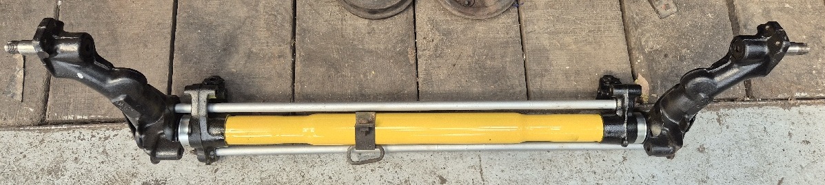

Opération suivante, le train AR, pour de nouveau roulements
Et maintenant le voici en bien meilleur état
Ca avance
