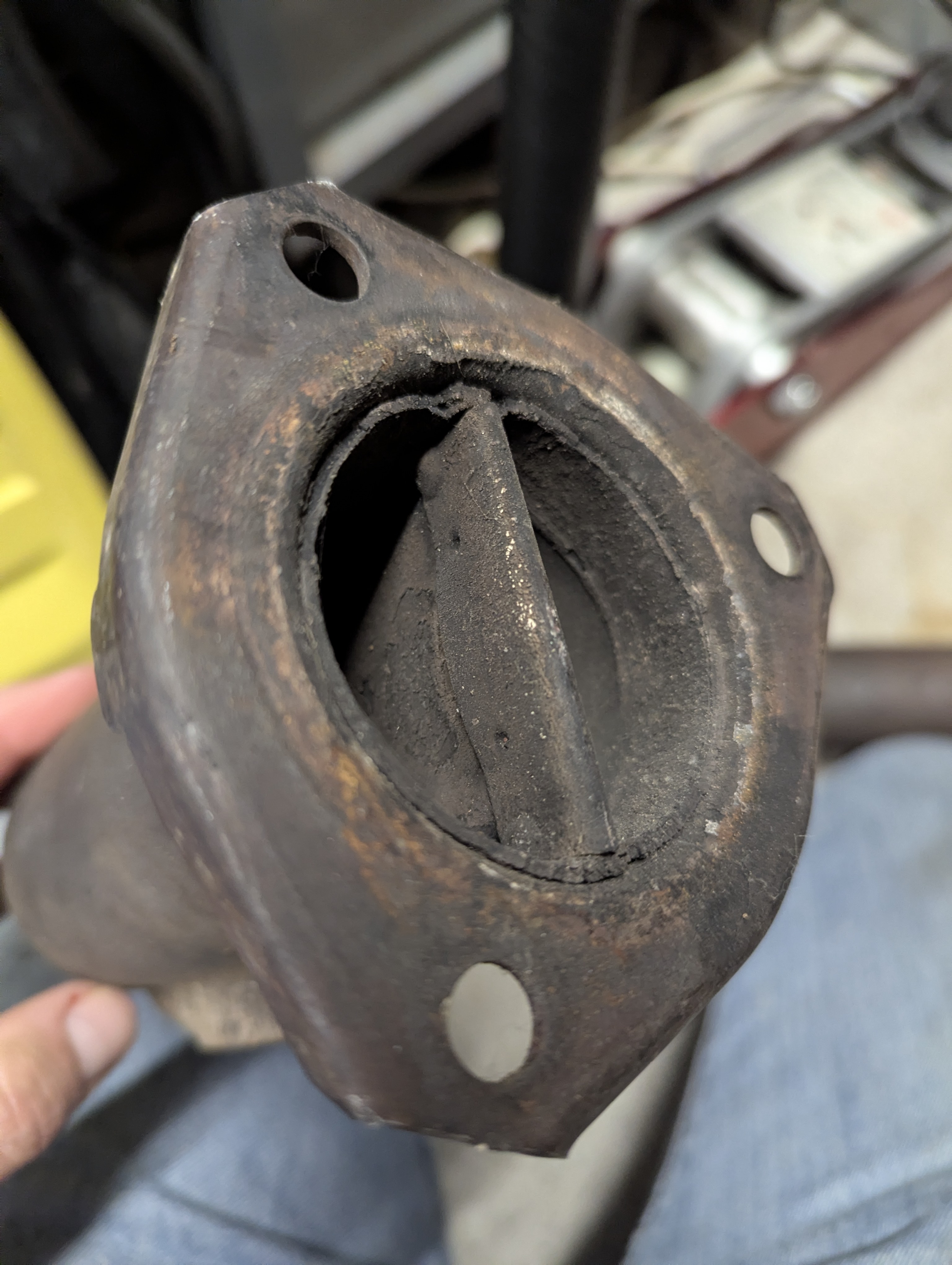

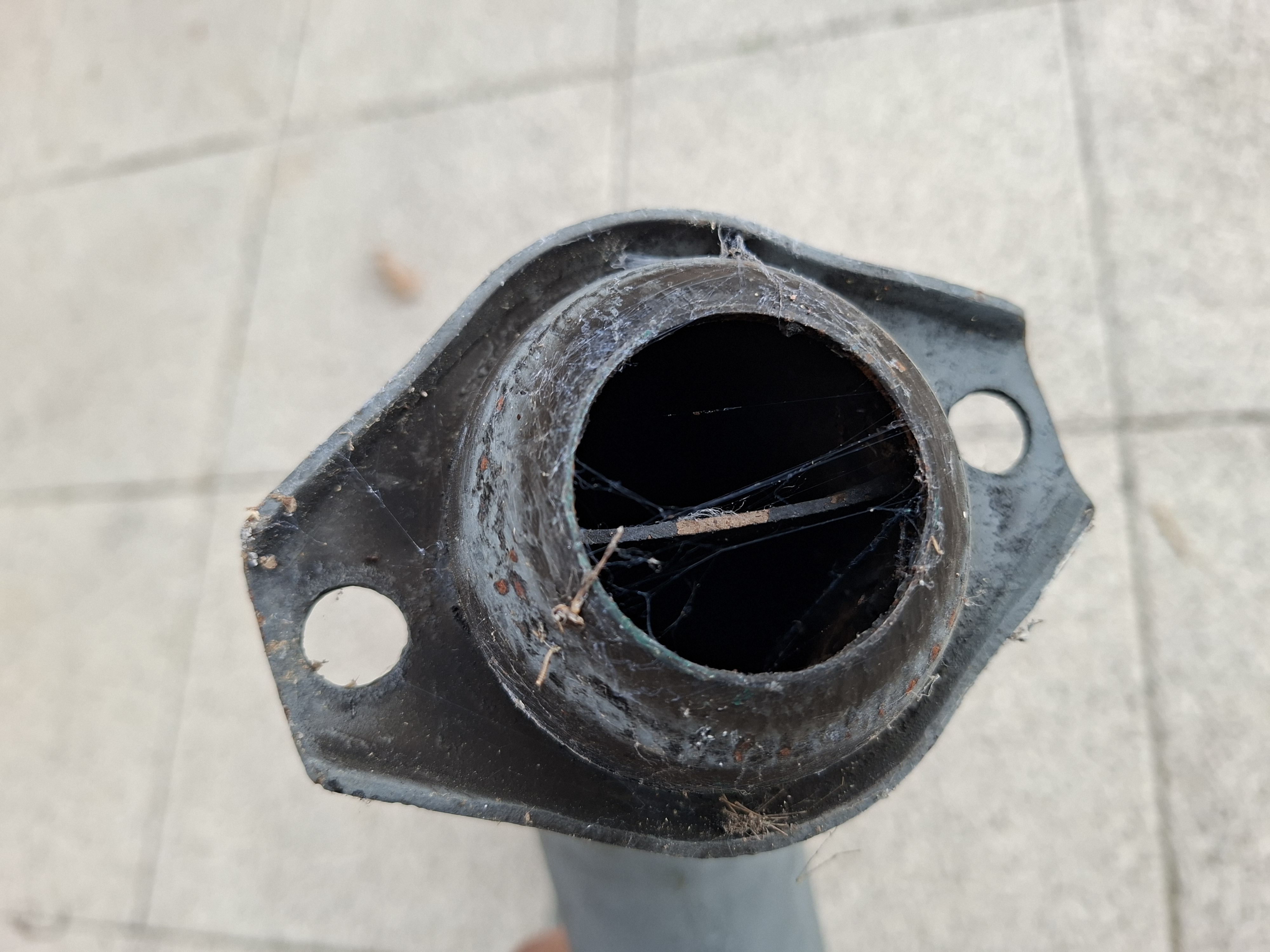

J'ai retrouvé un col de signe dans mes pièces, ayant eu une 205 rallye d'origine et plusieurs f2000 je ne sais pas très bien la provenance rallye ou XS ou autres ?? Si vous pouvez m'éclairer...
Voici les photos de la bête
rallye 1 jour rallye toujours

Pour moi c'est pas du rallye

Non ce n’est pas un rallye.
TU1 où TU3s je dirais. Il devrait y avoir une différence de hauteur vu que le TU3 est plus haut.

A quoi vous le voyez que c' est pas un col de cygne de TU 24 ?
Messages : 8420
Been thanked : 197 times
Re: Col de signe ??
ledouze a écrit : 31 mars 2026, 19:16 A quoi vous le voyez que c' est pas un col de cygne de TU 24 ?
Côté ligne la fixation c’est pour les boulons pas pour les ressorts ;)

Re: Col de signe ??
Ah oui , c'est vrai . c' est des oreilles pour le tu 24

OK merci pour vos réponses, c'est exact j'oubliais ces fixations par ressort donc ça doit être un XS , vous connaissez la différence en hauteur entre un tu3 et un tu24 ?

Messages : 1822
Has thanked : 106 times
Been thanked : 154 times
Re: Col de signe ??
1cm environ

Re: Col de signe ??
Je dirais également que ce n'est pas un TU24.
Il me semble que sur le col de cygne de rallye il y a une protection thermique, en mica ou qq chose comme ça, sur la cloison

Re: Col de signe ??
ledouze a écrit : 01 avr. 2026, 09:011cm environ
18mm de différence entre les 2 blocs

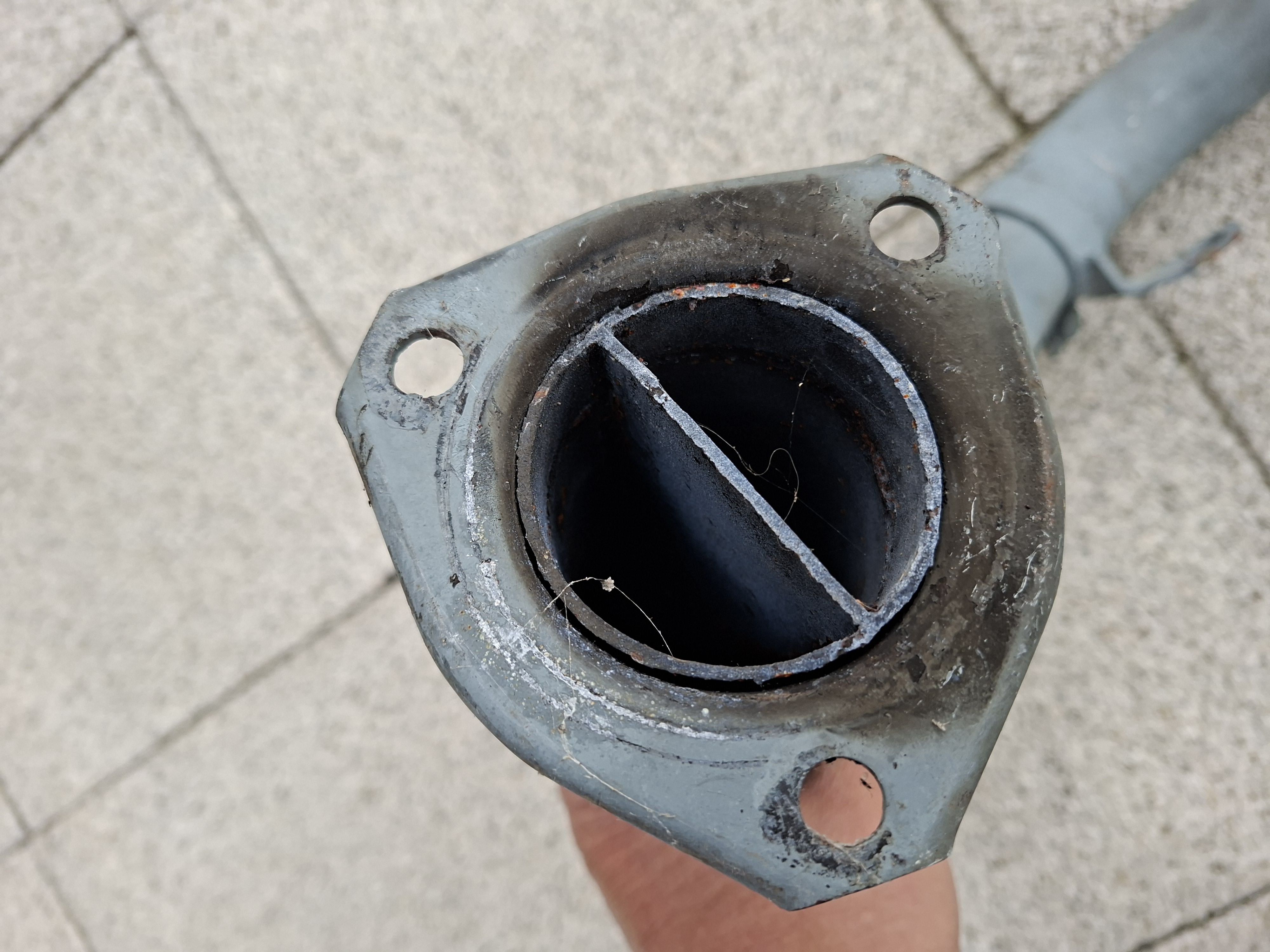

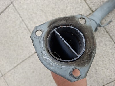

Re: Col de signe ??
Voilà une photo de l'entrée du col avec un cavalier sur la cloison
